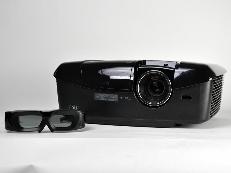

文句なしの3D品質。三菱「LVP-HC7800D」
三菱電機はかねてからDLPテクノロジー推進派のメーカーとして知られ、業務用プロジェクタ製品はもちろん、民生向けのプロジェクタ製品に関しても、DLP採用製品を"きまじめ"に継続的に新製品を送り出してきている。
LVP-HC7800D/DW
 一方、三菱としてはソニーのSXRDパネルを採用した反射型液晶(LCOS)プロジェクタ「LVP-HC9000D」をリリースしており、これが三菱としてのハイエンド製品的位置づけとなっていた。また、同製品は、三菱初の3D立体視対応機ともなった。ただし、2D画質の究極形を目指しつつ、3D立体視に関しては今振り返れば「時代の要求に応え、ひとまず対応してみた」という感じの画質だったように思える。
 一方、今回発売された「LVP-HC7800D」は、三菱が得意とする単板式のDLPプロジェクタ製品であり、三菱の民生向けDLPプロジェクタとしてはトップモデルとなる製品だ。
 そして、それだけでなく、LVP-HC9000Dを凌ぐ、品質の高い3D立体視画質を実現したことが、LVP-HC7800Dの特長として強く訴求されている。ある意味、三菱製民生向けプロジェクタの2トップのハイエンド製品と言うことになりそうだ。
 今回の大画面☆マニアでは、このLVP-HC7800Dの実力を、同社の同クラスLCOS機のLVP-HC9000Dと対比させつつ評価した。

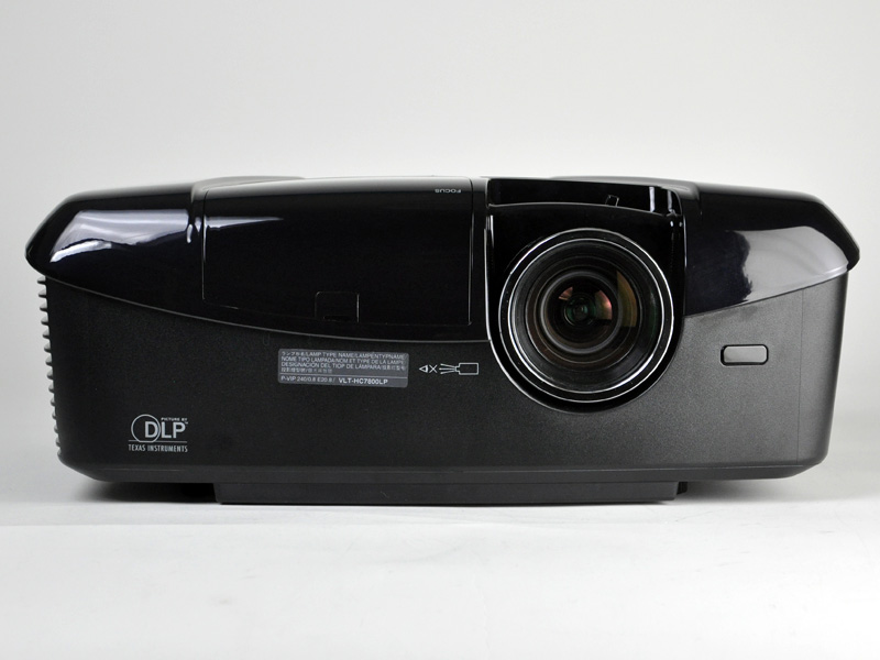

 LVP-HC7800Dは、ボディ色の黒(ミッドナイトブラック)と白(プレミアムホワイト)がラインナップされており、前者が「D」型番、後者が「DW」型番に対応する。
重さは5.6kg。見た目の大きさからくる印象よりは軽い
 ボディデザインは、LVP-HC9000Dは縦長形状だったが、LVP-HC7800Dは横長形状となった。見栄えは少々無骨で、インテリアとしてのおしゃれ感には乏しいが、威風堂々とした存在感はある。ボディサイズは、LVP-HC9000Dよりは若干小振りな396×328×142mm(幅×奥行×高さ)で、最近のホームシアター機としては標準的なサイズだ。

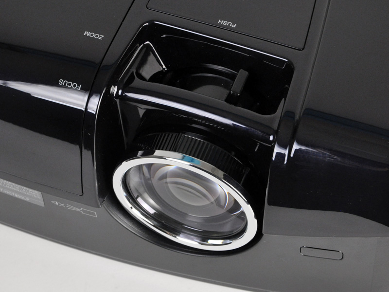

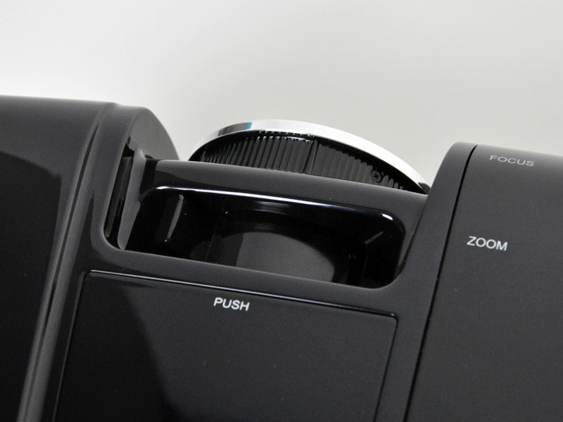

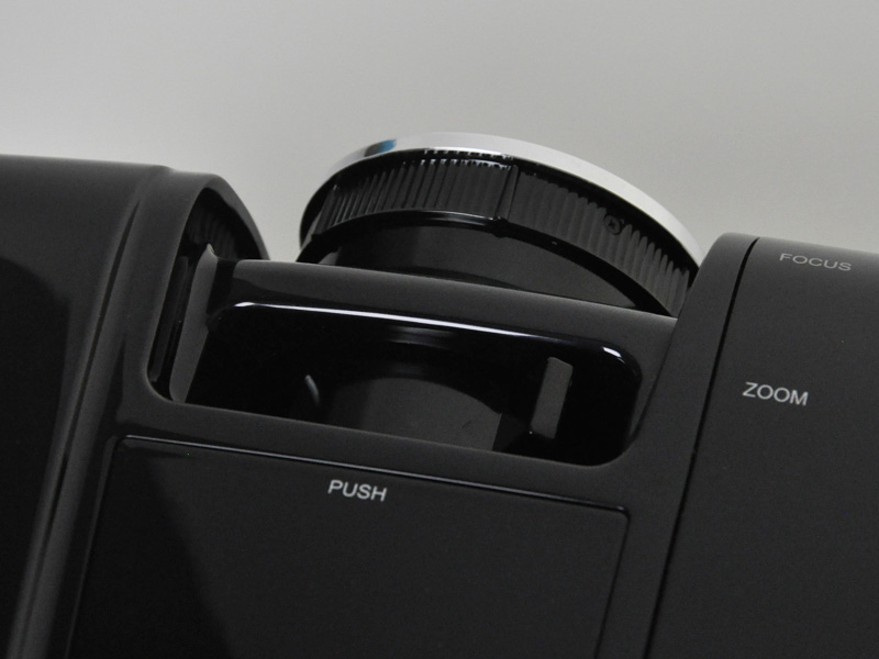

投射レンズは手動式のフォーカス調整、ズーム調整、シフト調整に対応した1.5倍ズームレンズ(f=20.6~30.1)を採用
投射レンズは手動式のフォーカス調整、ズーム調整、シフト調整に対応した1.5倍ズームレンズ(f=20.6~30.1)を採用している。100インチ(16:9)の最短投射距離は3.1m、最長投射距離は4.6mとなっている。投射特性はLVP-HC4000/HC3800Dとほぼ同じとみて良さそうだ。傾向としては、「投射距離を多くとった状態での小画面投影は難しい」ということだ。

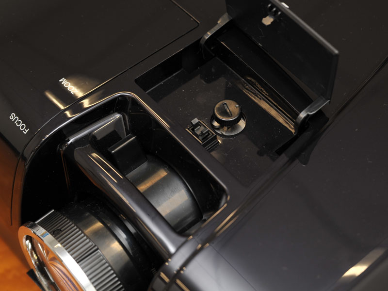

ンズシフトを行なうツマミは本体上面の扉の下にある。ただしシフト幅はごく僅かで簡易的なものだ
レンズシフトの機能はほぼ「おまけ」という感じで、左右のシフトには未対応で、上下シフトにおいても上下±13%程度で、ほとんど「シフト調整」というよりは、「微妙な位置合わせ調整」に使えるレベルでしかない。
 また、かつてのLVP-HC4000/HC3800Dでもそうだったが、LVP-HC7800Dは標準でかなり上向きに映像が投射される特性を持つ。あえていうと、台置き設置時は、光軸に対して映像を下方向に振ることが出来ないのだ。具体的な数値で示すと、例えば、レンズシフトを下に最大に設定したとしても、100インチ(16:9)投射時には光軸に対して映像の下辺が上に24cmも上がってしまう。なので、台置きにこだわるのであれば、非常に背の低い台と組み合わせる必要がある。
 特性的には、天地逆転させた天吊り常設を想定した光学設計のようで「高い天井に天吊り設置しても、映像を低く降ろせる」という特性の方を訴求したいのだろう。購入予定者は「レンズシフト対応機だから」と油断せず、綿密な設置シミュレーションを行なった方がいい。
 なお、本体を傾かせて設置し、その上で台形補正を掛けることもできるが、台形補正はデジタル画像処理であり、表示映像を実質的に圧縮して表示することになるので画質は劣化する。なお、処理負荷の関係からか、3D立体視時は台形補正がキャンセルされてしまうため、台形補正を利用して本格運用はできないと考えた方がいい。

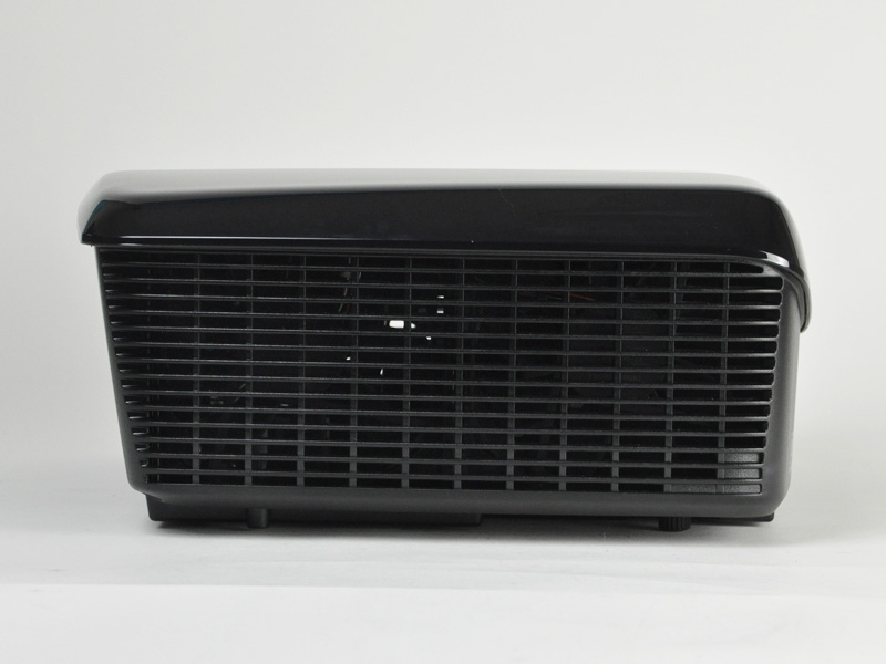

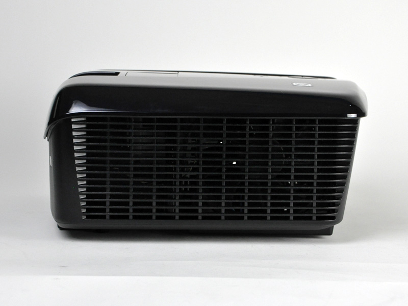

正面向かって右側面。スリットは吸気口
正面向かって左側面。スリットは排気口
エアフローは正面向かって右側面から吸気して、左側面に排気するというデザインだ。なので本体両側面には物を置いたりすることは避けるべき。投射軸方向に風の流れは起こりにくいので投射映像に塵や揺らぎが映ることはない。

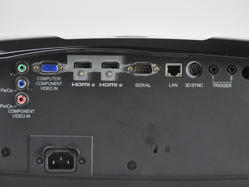

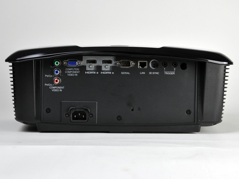

 接続端子パネルは背面側にレイアウトされる。HDMI入力端子は2系統を装備。2端子に機能差はなく、両方とも3D立体視、そしてDeep Color入力に対応する。ただし、x.v.Colorには対応していない。
 アナログビデオ入力はRCAピン端子×3からなるコンポーネントビデオ入力端子が1系統のみ。LVP-HC9000Dには、コンポジットビデオ、Sビデオの入力端子があったのだが、HC7800Dではついに姿を消した。

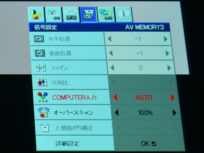

 PC入力端子としてアナログRGB接続に対応したD-Sub 15ピン入力端子を1系統装備している。実際にXbox 360を用いて接続実験を行なったところ、640×480ドット、1,024×768ドットのような4:3画面モードはもちろん、1,280×1,024ドット、1,280×768ドット、1,280×720ドットのような横1,280ドットモードの全バリエーション、1,920×1,080ドットのドットバイドット表示に至るまで全ての画面モードを映し出すことができた。なお、D-Sub 15ピン入力端子は別売の変換ケーブルを利用することで追加のコンポーネントビデオ入力として利用することもできる。
 PCとはHDMI端子を利用して、デジタルRGB接続することも出来る。その際に問題となるHDMIの階調レベルの問題だが、こちらも“ユーザーメモリの画調モードに限って”は「アドバンスドメニュー」-「HDMI入力」の設定で正しいHDMI階調レベルを選択することができる。
 デフォルトは自動認識を行なう「AUTO」で、それ以外の手動設定として「エンハンス」「ノーマル」「スーパーホワイト」が選択できる。エンハンスは0-255、ノーマルが16-235スーパーホワイトが16-255の階調レベルに対応する。筆者の実験では、PS3側のメニューの「設定」-「ディスプレイ設定」の「RGBフルレンジ(HDMI)」の設定の確認を「フル」にしていると、LVP-HC7800Dの「HDMI入力=AUTO」では正しく認識できずにノーマル(16-235)設定と誤認されてしまっていた。PCやPS3を接続した際には明示設定をした方が良さそうだ。
 なお、上で「ユーザーメモリの画調モードに限って」と断りを入れたのにはわけがある。なぜか「シネマ」「ビデオ」…といったプリセット画調モードを選択していると、LVP-HC7800Dの「HDMI入力」設定はAUTO固定になってしまい、設定の変更が出来ないのだ。これは少々不便なので改善を望みたい。
オーバースキャン=100%が実質的なアンダースキャン。画面全域を表示するならばこの設定に
 もう一つ、ゲーム機やPCとのHDMI接続で問題となる重要なテーマに、微妙に拡大表示されてしまうオーバースキャン問題もある。こちらはプリセット画調モードでもユーザーメモリの画調モードでも、「信号設定」メニューの「オーバースキャン」設定で「100%」を設定することで、入力映像の全域を表示するアンダースキャン表示が可能となる。特別な理由がない限りは「100%」設定にしておいたほうがいいだろう。
 RS-232C端子は、サービスマン向けのメンテナンス用端子。Ethernet端子も搭載されているが、これは同一ネットワークに接続されたPC上のWebブラウザを利用してLVP-HC7800Dをリモート制御したり、状態管理をするために利用するものだ。

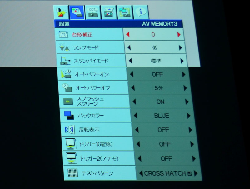

トリガー端子1、2のカスタマイズは「設置」設定にて行なう。
ランプモードの設定もここだが、プリセット画調モード使用時は変更ができない
 トリガ端子は、ハイエンド機らしく、LVP-HC9000Dのように他機器との連動動作用の2系統を配備している。トリガ1は本機稼働時に常時12Vを通電するもので、トリガ2はアスペクトモードを「アナモフィック1」「アナモフィック2」に設定中に12Vを通電する仕様になっている。前者は電動開閉スクリーンや電動開閉カーテン/シャッターなど、後者は別売の電動脱着型のアナモフィックレンズと連動動作をさせるために活用することになる。
 この他、Sビデオとよく似た端子があるが、3Dエミッタを接続するための専用端子だ。

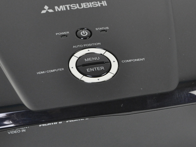

操作性チェック~プリセット画調モードでパラメータの変更が出来ないなど、ややクセのある操作性

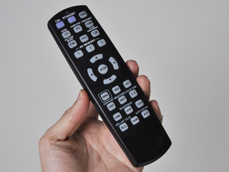

 LVP-HC7800Dのリモコンは、これまでの一連のLVP-HCシリーズと基本デザインは同じで、底面に2つの凹みを配したエルゴノミックデザインが特徴的なバータイプのものになっている。
本体正面には簡易操作パネルがあしらわれている
 持った感じの手への馴染みは良好なのだが、操作ボタンの上面に記載された機能名がほぼ全てアルファベット2-3文字の略称で、最初見た時にはビックリしてしまうかも知れない。[1/2]、[P.M.]、[F.R.C.]、[C.M.]、[CNT]、[BRT]、[C.T.]、[B.C.]、[A.P.]といったボタン群がどういった機能かはリモコン本体面側に記載された機能名であることはすぐに理解できるだろうが、初心者はちょっと戸惑ってしまいそうだ。
リモコン
 LVP-HCシリーズのこだわりなのか、歴代製品と同様、各ボタンは自照式でオレンジに発光するが、ライトアップボタンがない。何かのボタンを押すと発光するという独特の操作系が採用されている。実質的には、単体で押しただけでは意味をなさない十字方向キーを押すことがライトアップの操作系になるかと思う。ただ、オレンジの発光色は暗闇で見ても暗く、また、内蔵LEDの個数が少ないためか、リモコンの中央側と左右端のボタンでの明るさの差が著しく、端のボタンはほとんど明るくならずに質感が低い。そろそろ、このリモコンも改良が必要なのではないだろうか。

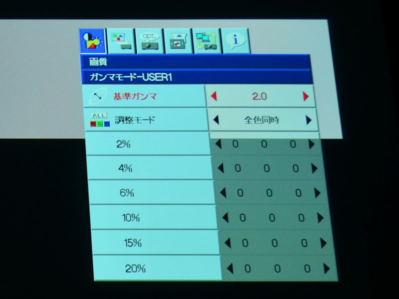

 LVP-HC3800Dでは、プリセット画調モードという概念がなく、「ガンマモード」という画調パラメータが実質的なプリセット画調モードとなっていた。LVP-HC7800Dではこれが改められ、他機種と同様なプリセット画調モードが用意されている。用意されているモードとしては「シネマ」「ビデオ」「3D」「AV MEMORY1」「AV MEMORY2」「AV MEMORY3」の6つ(AV MEMORYとインプレッションについてはそれぞれ後述する)。
ユーザー・ガンマモード
 ガンマモードは、LVP-HC7800Dでも、引き続きLVP-HC3800Dの時のような映像種別ごとに最適化されたプリセットガンマカーブが用意されているが、そのラインナップは微妙に変化している。ガンマモードの設定値は「シネマ」「2.0」「2.1(ビデオ)」「2.2」「3D」「2.4」「USER1」「USER2」が用意されており、これはLVP-HC9000Dの方と同じだ。USER1,2はいわゆるユーザーがカスタマイズできるガンマモードのことで、2%、4%、6%、10%、15%、20%、25%、30%、40%、50%、70%、90%の12ポイントにおいて基準ガンマカーブからの補正値として-99~+99の値を設定してオリジナルのガンマカーブをデザインすることができる。設定はRGB個別で設定することも、あるいはまとめて設定することも可能。ちなみに、HC3800Dではわずか3ポイントでの補正しか出来なかったので、それと比較するとカスタマイズ範囲が大幅に広げられたといえる。なお、HC9000Dでは15ポイントにおいて10ビットの出力値を直接設定する操作系だったので、UI的にも機能的にも微妙に異なる仕様となっている。
 ユーザーメモリ機能は、LVP-HC3800DともLVP-HC9000Dとも異なる機能設計となっており、結論から言えば、これまでのLVP-HCシリーズの独特な管理方式を改め、他機種で採用されているような形態になった。
 具体的にはユーザーメモリ機能は、"ユーザー画調モード"の体裁を取ることになり、各入力系統ごとに個別に用意されたAV MEMORY1~3に、各画調パラメータの調整結果を保存するスタイルになる。
 プリセット画調モードの切り替えは[P.M.]ボタンを押すことで「シネマ」、「ビデオ」、「3D」の各モードが順送り式に切り換わる方式で、その切換所要時間は約ゼロ秒で非常に高速だ(ユーザーメモリ側には切り替わらない)。ユーザーメモリであるAV MEMORY1~3については、個別に用意された[1]、[2]、[3]の3つのAV MEMORYボタンを押すことで直接切り換えることが可能となっている。こちらも切換所要時間はゼロ秒であった。

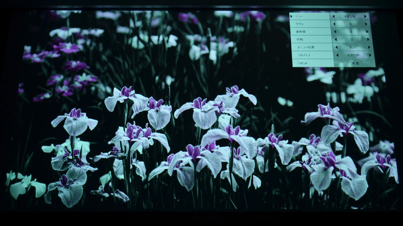

 歴代のLVP-HCシリーズに搭載されてきた「カラーマネージメント」機能はLVP-HC7800Dにも搭載されている。これは、赤、緑、青、シアン、マゼンタ、黄の6色に分類される色範囲について色調整を個別に行なうもの。調整結果は調整対象の色周辺色にしか影響を与えないデジタル次元での調整となる。
 カラーマネージメント機能は、LVP-HC7800Dでも、リモコンの[C.M.]ボタンから直接呼び出せるようになっている。

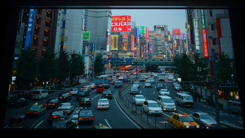

 公称輝度は1,500ルーメン(ランプモード=標準時)で、標準的な1,000ルーメン程度のホームシアター機と比較するとかなり明るい。最大限の輝度パワーで投射することができる「ランプモード=標準」、「BRILLIANT COLOR=ON」、「オートアイリス=OFF」という設定状態であれば、蛍光灯照明下でもそれなりに見えてしまうほどだ。この明るさならば、ホームパーティで用いたり、データプロジェクタ的に活用することも十分可能だろう。完全暗室で使用する際など、明るすぎるという場合は、「ランプモード=低」とすればいい。1,000ルーメン程度の明るさになる。
ランプモード=低
ランプモード=標準
 公称コントラスト比は10万:1。ただし、これは動的絞り機構であるオートアイリスを有効にさせた状態での値だ。なお、ネイティブコントラストは非公開とされる。ちなみにDarkChip2世代のLVP-HC3800Dはオートアイリス無しで3,000:1だった。通説では、DarkChip3はDarkChip2と比較した場合、+10%ほどの改善があると言われている。

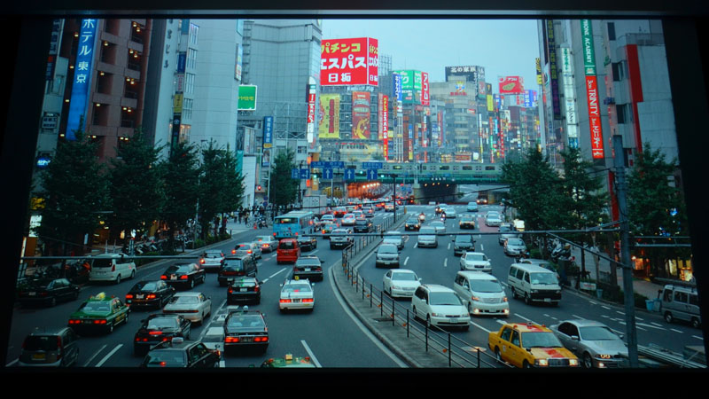

 実際に明暗差の激しい映像を見てみると、明部方向のダイナミックレンジの広さでコントラストを稼ぐ、液晶テレビ的な画作りを感じる。絶対的な暗部の沈み込みは、LVP-HC9000Dのような近年のLCOS機と直接比較してしまえば「やや及ばない」と言わざるを得ないが、「黒浮きが気になる」というレベルではない。優秀だとは思う。

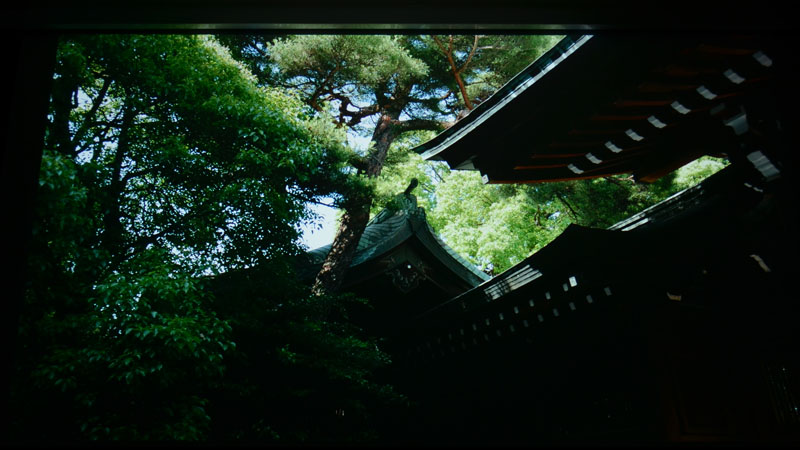

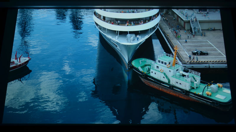

 LVP-HC7800Dのような時分割でフルカラー、階調を生成する単板式DLPというと、誰もが気になるのが階調性能だろう。

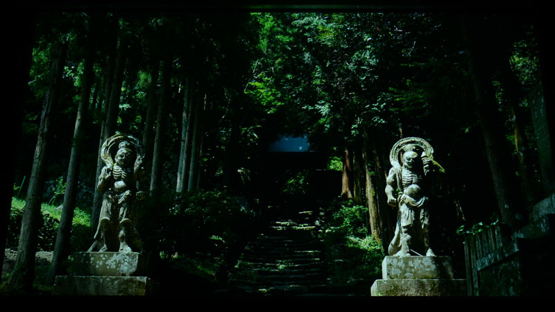

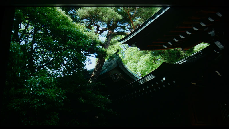

 単板式DLPという先入観を持ったまま見たとしても、階調表現力は優秀だと感じるはずだ。単板式DLPで問題となる最暗部付近の階調表現のチラツキはほとんど分からず、「スクリーンに顔を寄せて見てやっと分かる」というレベル。一般的な視聴位置であれば、必要十分なアナログ感に満ちた暗部階調が堪能できるはずだ。「ダークナイト」のチャプター20の夕闇を走る黒いボディの車両の陰影や、チャプター23のバットマンの黒装束の立体感なども、良好に描き出せていたことを付記しておく。

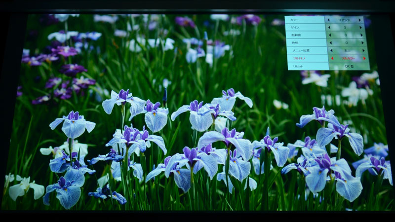

 発色は良好だ。純色も中間色も、ナチュラルな発色で、文句なしだ。純色を見てみても、赤が朱に寄ったり、緑が黄に振れたりもしていない。肌色も、水銀系ランプ特有の黄味の強さは感じられず、ハイライト付近は透明感ある白い肌が描かれ、間接光で浮かび上がるような肌からはほどよい暖かみを感じることができる。LVP-HC3800Dよりも色再現性能は向上していると思う。

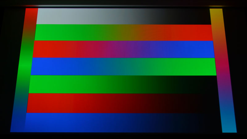

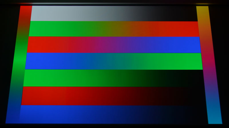

 カラーグラデーションも時分割フルカラーとは思えないほどアナログ感のある表現になっている。補色同士を混合させるグラデーションでも目立った破綻はない。単色を黒にグラデーションさせた場合でも、最暗部付近でちゃんと色味が残っているのには感動する。
 単板式DLPと言えば気になるのが色割れ(カラーブレーキング)現象だが、これも皆無とは言わないまでも、日常的なシーンではほとんど問題がないレベルだ。例えば、動く俳優の頬の陰影に擬似輪郭が見えると言ったようなことはない。最も厳しい条件と言われる「黒背景の中を明るい物体が動いて、これを目で追う」というような特殊ケースでは、その動体の輪郭部分に色割れが見えることは見える。しかし、その見えるレインボーアーティファクトも、その面積が以前と比較すれば劇的に狭くなっており、「レインボーを見つけてやる」と身構えない限りは気にならないだろう。
BRILLIANT COLOR=OFF
BRILLIANT COLOR=ON。色が豊かになるだけでなく明るくなる。
BRILLIANT COLOR=OFF

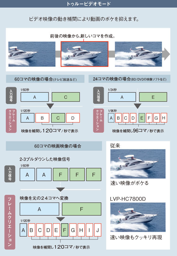

 LVP-HC9000Dに搭載されていた補間フレーム挿入を組み合わせた倍速駆動は、LVP-HC7800Dにも継承搭載された。

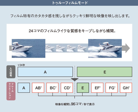

 「フレーム・レート・コンバージョン」(FRC)と命名されたこの機能は、「トゥルーフィルムモード」「トゥルービデオモード」「オフ」の3つの設定が選べるようになっている。1080/24p入力時に限っていうと「トゥルーフィルムモード」「トゥルービデオモード」は共に、補間フレームを3枚挿入してオリジナルフレームと共に4枚を表示し24×4=96Hz(96fps)で表示するモードになる。しかし、「トゥルーフィルムモード」の方が、「トゥルービデオモード」よりも補間フレームの支配率を下げたチューニングとなっているようだ。
トゥルービデオモード
トゥルーフィルムモード
 よくこの手のテストに用いる「ダークナイト」冒頭のビル群のフライバイシーンを再生して検証したが、トゥルービデオモード、トゥルーフィルムモード、共に左奥の巨大なビルで窓枠がブルブルと振動してしまっていた。
 LVP-HC7800Dでは、こうしたアーティファクトに対処するために「FRCレベル」という調整パラメータを新設している。これは、補間フレームのブレンド強度を設定するもので1が最弱設定(原フレームが支配的)、5が最強設定(補間フレームが支配的)となる。いじってみた感じでは、デフォルトの4では、トゥルーフィルムモードでも振動が出るが、これを2にまで下げると振動が出なくなる。2がお勧めというつもりはないが、いずれにせよ、もし視聴している映像で補間エラーが目立つようならば、ここを少し下げてみるといい。
 なお、FRCを「オフ」設定とした場合は、1080/24pの映像ソースならばオリジナルフレームのみを4度描画しての96Hz(96fps)表示を行なう。いわゆるリアル24コマ表示に相当する表示になるので、フィルムジャダーのカタカタ感を忠実に味わえる。補間エラーに怯えるのが嫌なユーザーはこちらを活用するべきかもしれない。

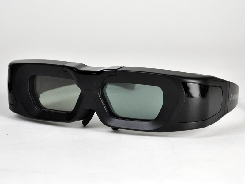

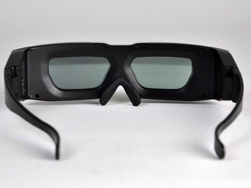

LVP-HC7800D専用の3Dメガネ。フレーム部が厚いのは耐ショック性能を確保するためだと説明されている
スイッチは長押し操作などが不要な物理スイッチだ
ボタン電池はCR2032を使用
 3D画質についても触れておこう。

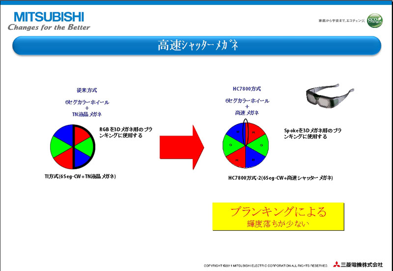

 LVP-HC7800Dでは、アクティブシャッターグラス方式の3Dメガネの3D画質の弱点とされるクロストーク現象(二重像)を徹底排除するための対策が施されている。
 その根幹となっているのが、3Dメガネの液晶シャッターを、一般的なTN型液晶ではなく、強誘電型液晶を採用する工夫だ。
左が従来方式。RGBRGBの6セグメントの半分を使い、ブランキングしている。右のHC7800方式では、黒い円でかこった境目のスポーク部分が回転する僅かな時間で、3Dメガネのシャッターが開閉できる
 強誘電型液晶は自発分極する強誘電性特性がある液晶分子を応用した素子で、アナログ的な多段階調を作り出すことが難しいという弱点があったことからフルカラーディスプレイとしての実用化は進まなかった素材だ。しかし、応答速度に関しては、TN型と比較して数十倍も高速であるため(1ms未満。μsのオーダー)、3Dメガネのような液晶シャッターに応用するにはおあつらえ向きな液晶なのだ。今回の3Dメガネへの採用は、まさに三菱電機の英断と言ったところだが、量産効果の上がっていない素子であるため、3Dメガネ製品としては、競合他社製品と比較するとやや高価だ。'11年12月現在で実勢価格にして約1万8,000円なので、一般的な3Dテレビのアクティブシャッターグラス方式の3Dメガネの約2倍の値段といったところ。
 この高速応答を実現する3Dメガネのおかげで、左右の映像のどちらも表示していない黒表示期間(ブランキング)を極めて微小時間に抑えることに成功。このため、非表示期間を劇的に短縮し、3D映像の実効輝度を大幅に向上させている。

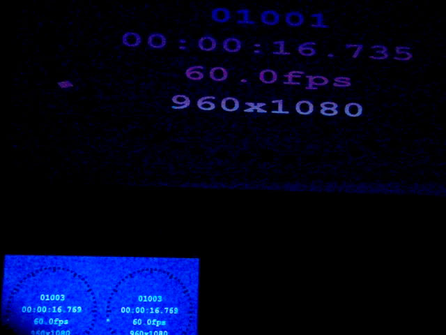

・表示遅延について

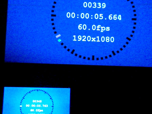

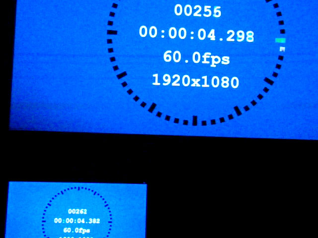

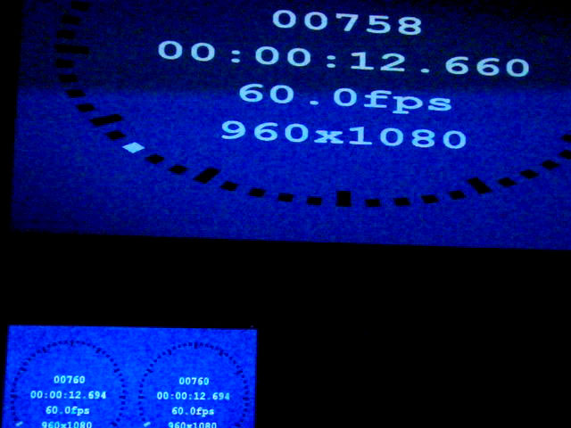

 表示遅延の計測は、今回もリファレンス製品は業界最速の呼び声が高い、表示遅延0.2フレーム(3ms)の東芝レグザ26ZP2を使用して計測している。
 結論から言えば、LVP-HC7800Dは近年のプロジェクタ製品にしては表示遅延性能にブレがあるようだ。
 特に大きいのがプリセット画調モードの「ビデオ」で、約9フレーム(約150ms)の表示遅延が確認された(※26ZP2との相対比較)。同じく「シネマ」は約6フレーム(約100ms)とこちらも遅い。「3D」モードをあえて2D視聴時に用いて計測してみたところ、幾つかの高画質化ロジックがキャンセルされるためか、ほんの僅かだけ早くなった。ただし、それでも約5フレーム(約84ms)の遅延がある。
 なんとか表示遅延を短縮できないものか、と実験を繰り返してみたところ、ユーザーメモリのAV MEMORYを用い、フレーム補間機能であるFRCをオフにしたときには、約2フレーム(約33ms)にまで縮まることが分かった。ゲーム用途に利用するには、この設定がお勧めだ。とはいえ、次期モデルにはプリセット画調モードとしての「ゲーム」モード欲しいところだ。
 3D立体視時の計測も行なったが、こちらはプリセット画調モードの「3D」モードでも、FRC=オフとしたAV MEMORYでも共に表示遅延は約3フレーム(約50ms)で、両者変わらず。
 下記に高速度カメラで撮影したスチル写真を示す。
シネマ(2D視聴時)
ビデオ(2D視聴時)
3D(2D視聴時)
AV MEMORY(FRC=オフ、2D視聴時)
3Dモード(3D視聴時)
3Dモード(FRC=オフ,3D視聴時)
※上がLVP-HC7800Dの映像。下が26ZP2の映像

發表於 2012-1-4 00:53:41 | 顯示全部樓層
看來7800D不適合拿來打電玩,延遲有點嚴重呢...
即使關掉高畫質迴路也有2~5fps左右的延遲
對於喜愛打電玩的人來說...這台就不適合了...

三菱HC7800 的眼鏡透光率設計,比其他廠牌眼鏡透光度都要優秀,相對比起其他廠牌提高流明而3D眼鏡又把亮度降低。
實際觀看100吋左右的整體亮度差距就沒這麼多了。
關於BenQ W7000 部分,精研這邊也整理了一些bug回報給原廠,希望原廠RD們可以加緊腳步,讓W7000更臻完美將會令人更加期待!!

三菱HC7800 的眼鏡透光率設計,比其他廠牌眼鏡透光度都要優秀,相對比起其他廠牌提高流明而3D眼鏡又把亮度 ...
老大說到重點了, 透光率真的很重要, 因為投影機亮度一提高, 色彩均衡度會受到破壞, 黑色會浮起來也不夠黑, 誰說看3D暗景黑階不重要, 如果眼鏡透光度不好, 那畫質與顏色的正確只是慘上加慘
3D畫面要好, 不是只有"亮"這一點喔
