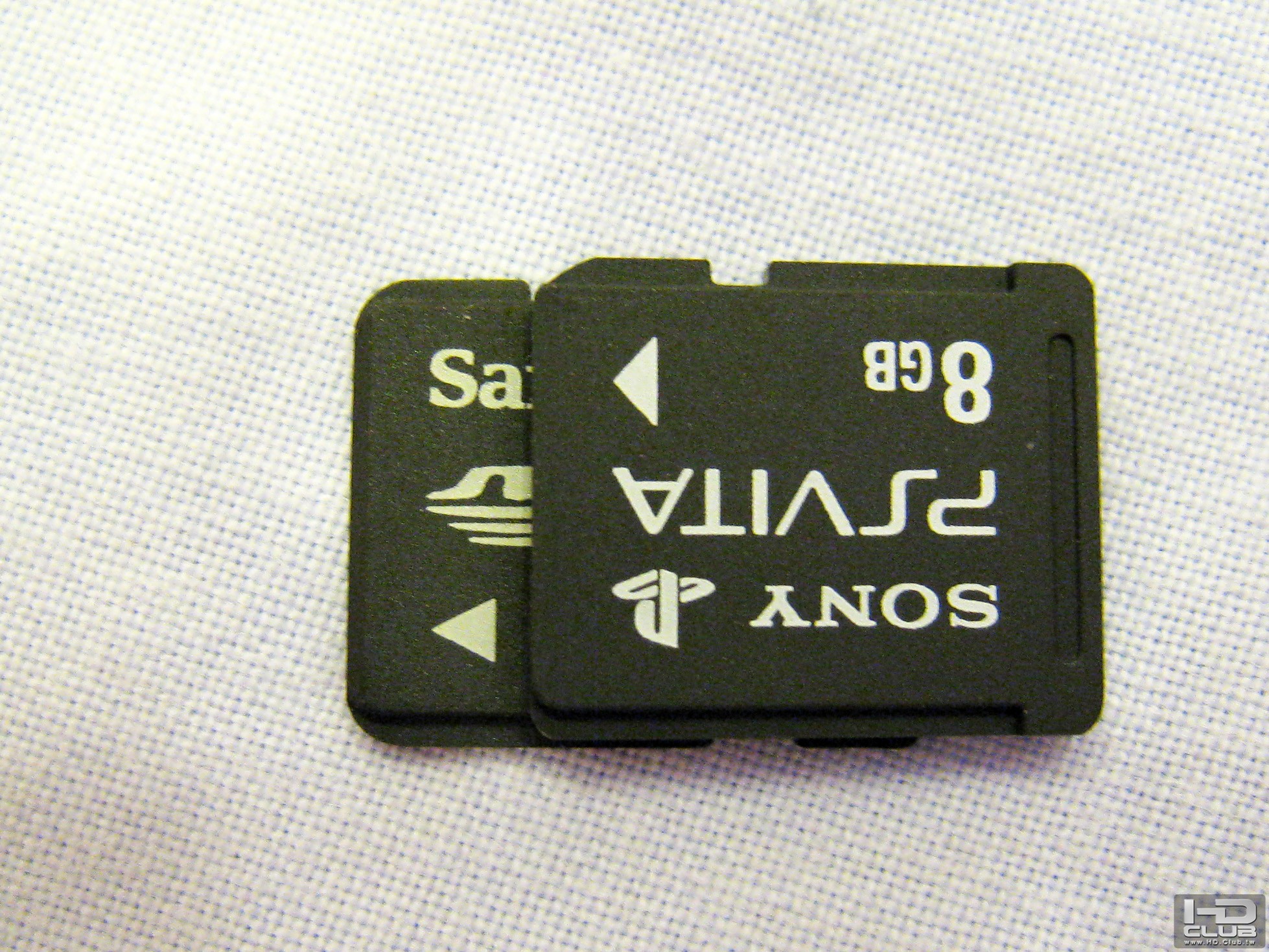

記憶卡的秘密

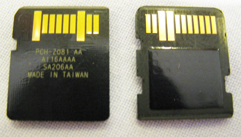

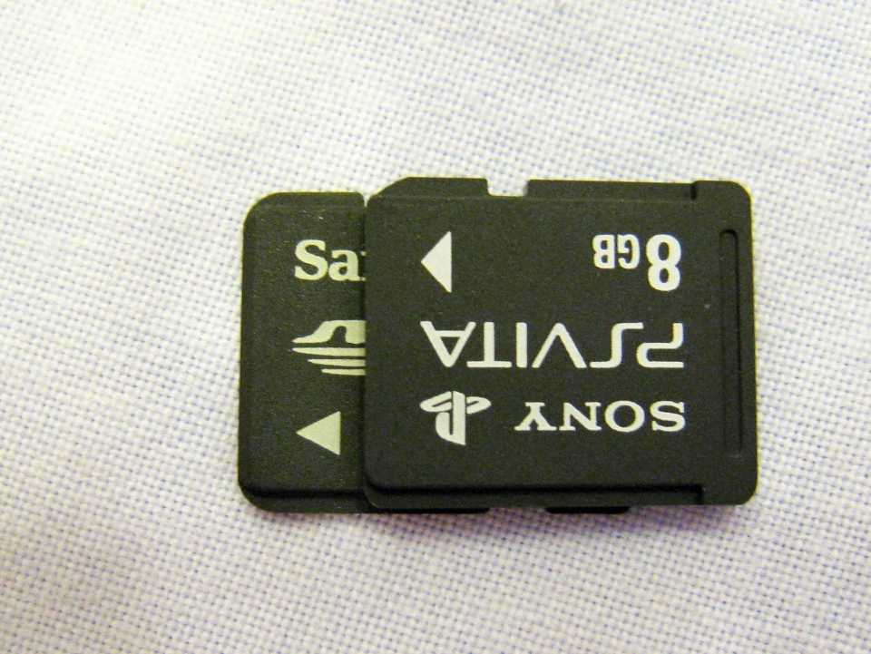

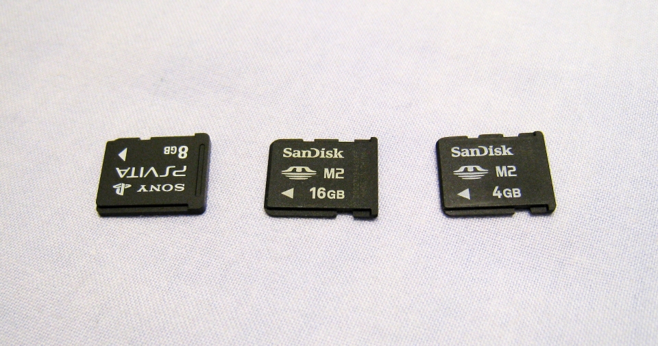

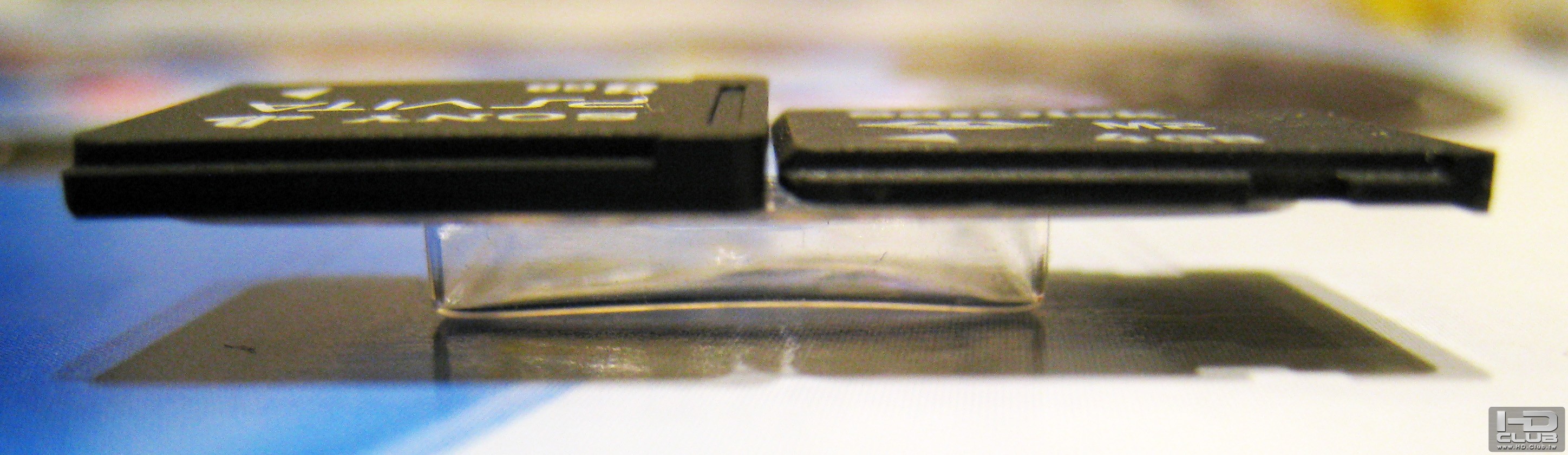

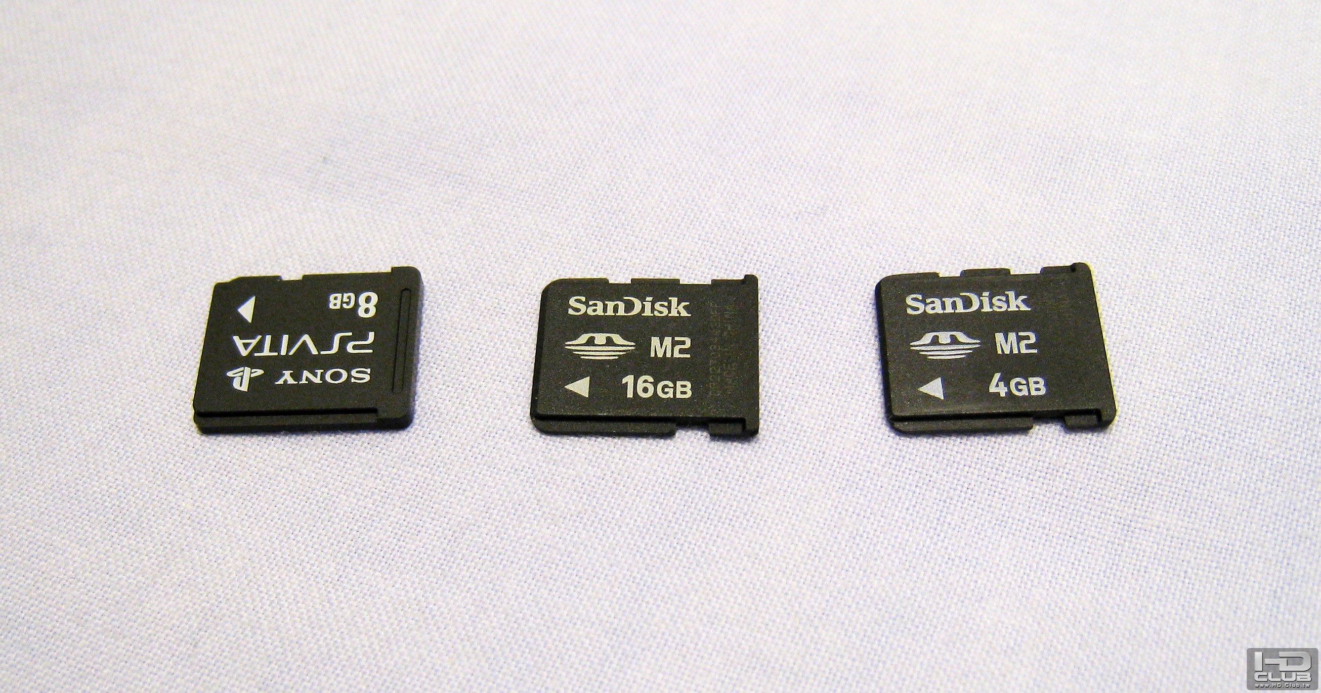

其實 PSV 的記憶卡, 很明顯是從 M2 (Memory Stick Micro) 修改而來, 將兩者拿出來比較, 就可以發現不少相似之處
由左至右, PSV 8GB, M2 16GB, M2 4GB
疊在一起, 可以看出兩者幾乎一樣大 (上: PSV 8GB; 下: M2 16GB)

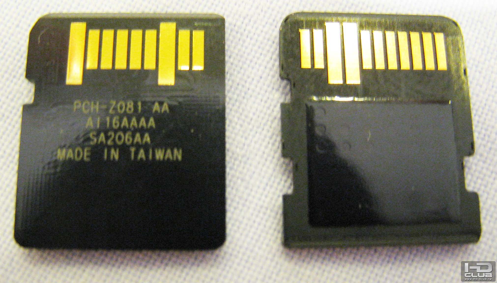

但是背面的接點並不同  (左: PSV 8GB; 右: M2 16GB)
* PSV 記憶卡是 Made In Taiwan 的喔!

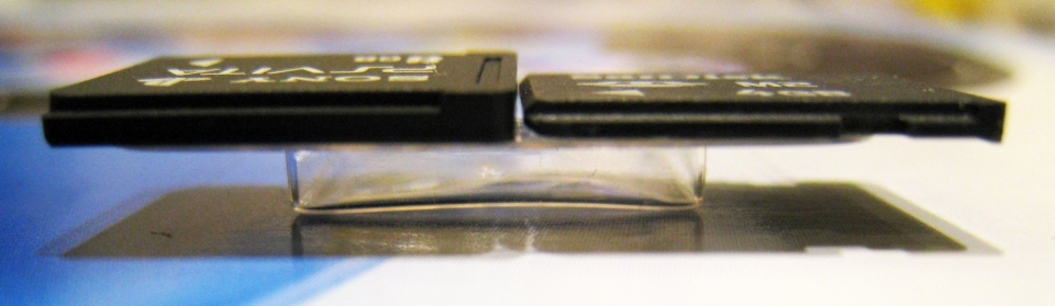

厚度也不同, PSV 專用記憶卡比較厚  (左: PSV 8GB; 右: M2 16GB)
由於 PSVITA 作業系統採用 FreeBSD, 記憶卡檔案系統使用特殊編碼, 並不是採用目前常見的 FAT 格式, 所以檔案無法直接傳送, 不論是 PC 還是 PS3, 傳送檔案時都會經過一次編碼轉換.
結論是, 很可惜 M2 與 PSV 記憶卡並不相容, 也無法互換插入使用.

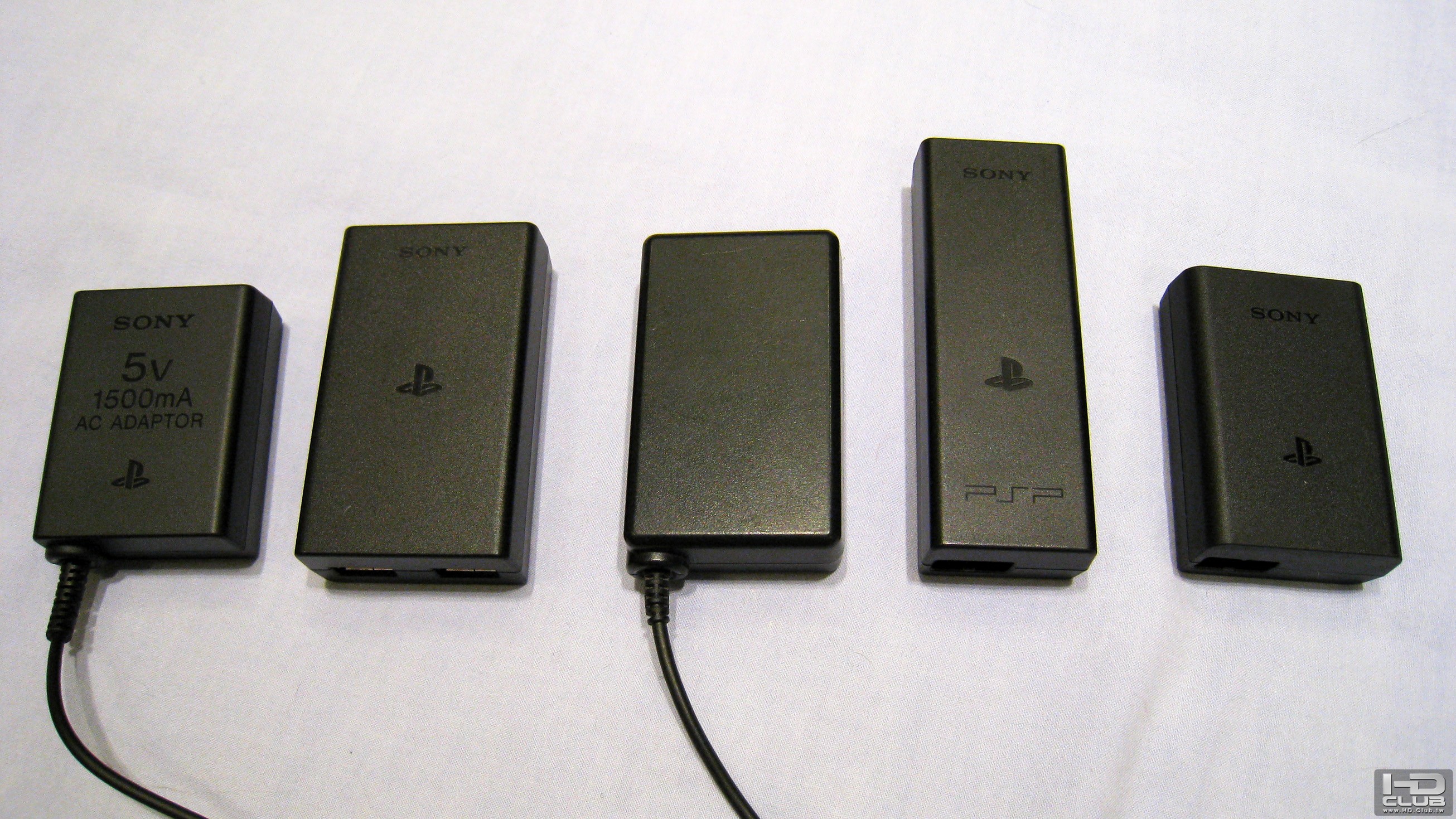

電源的秘密

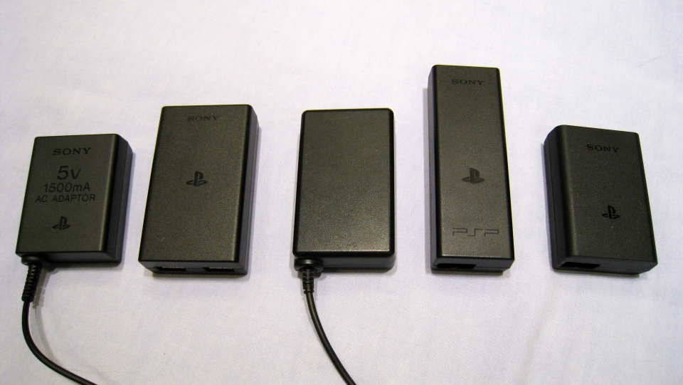

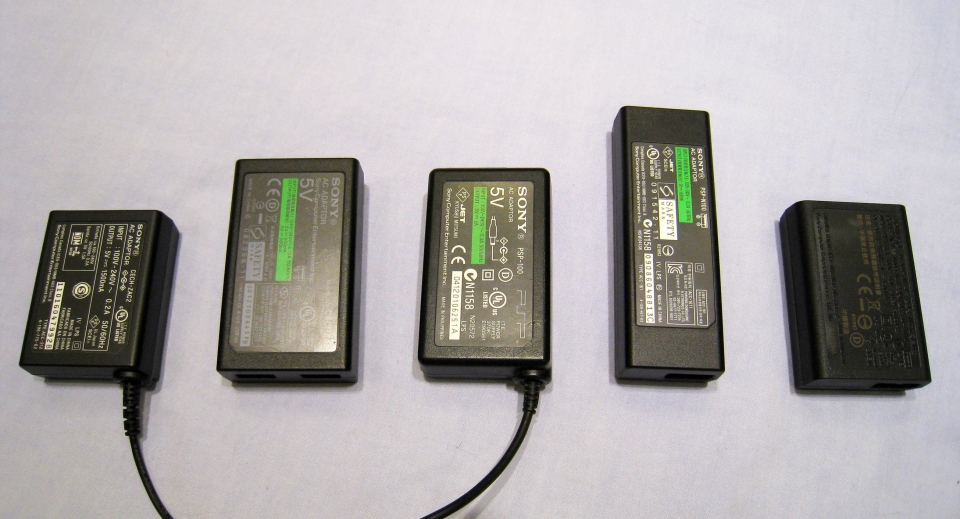

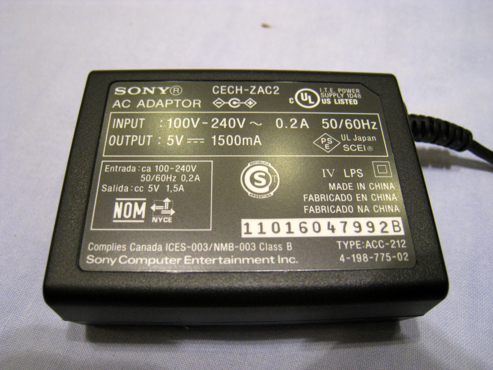

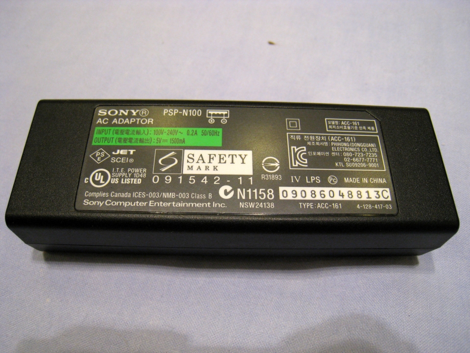

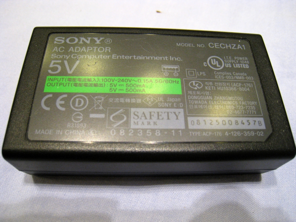

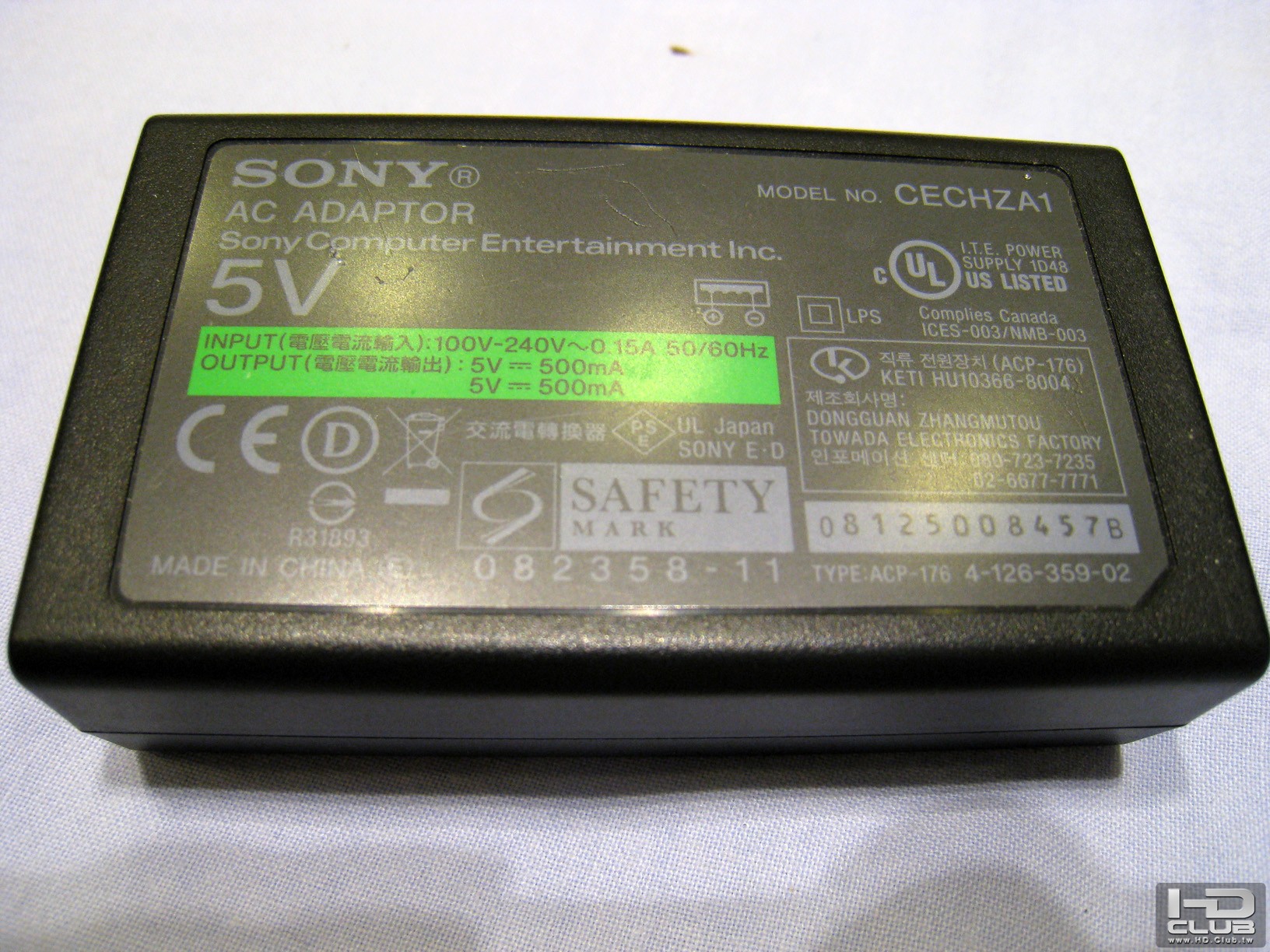

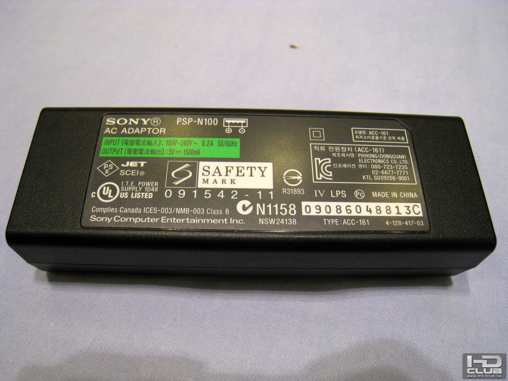

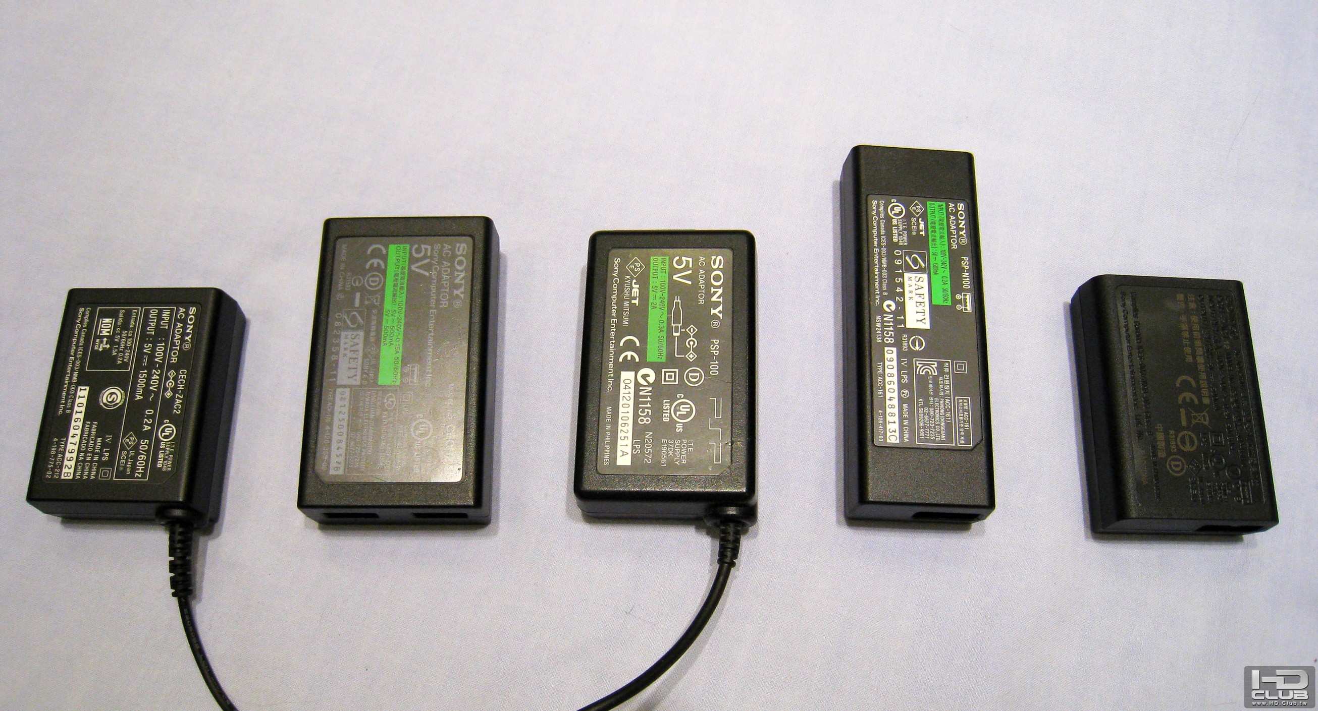

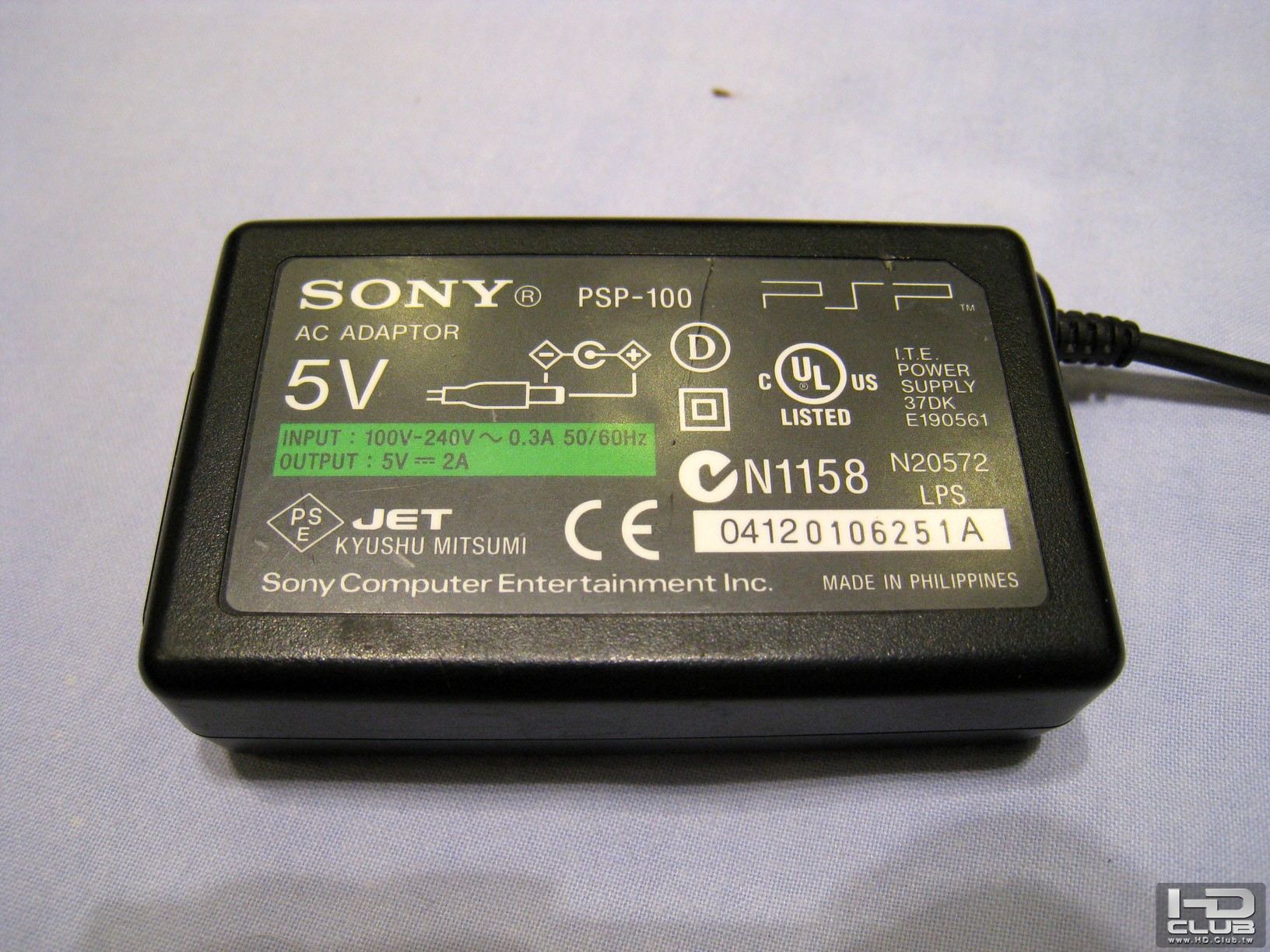

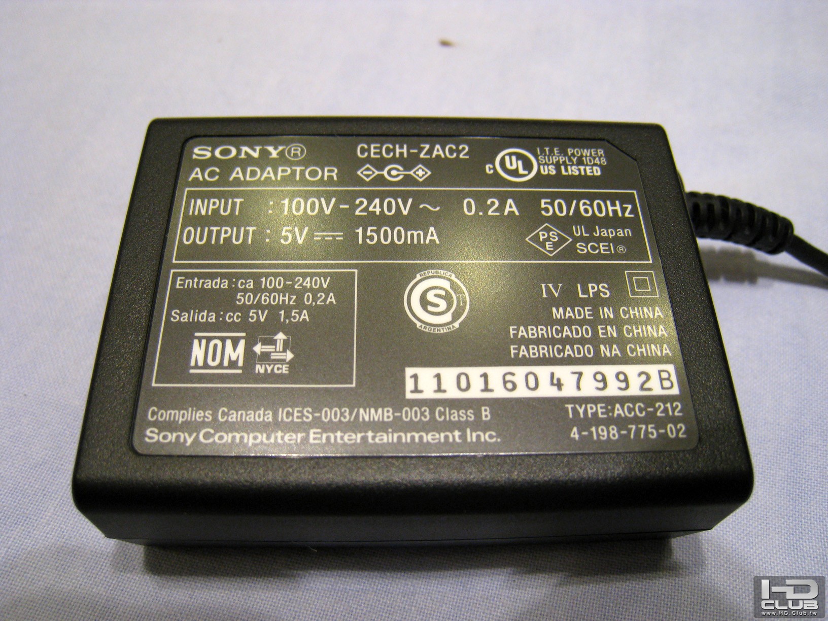

關於電源的部分, 我們加入幾項 PS 家族的充電器一起比較
上圖由左至右:
PSP2000/3000 通用交流電轉換器, +5V / 1500mA   (* PS3手把/PS Move充電座 也是使用這個變壓器)
PS3 手把/無線鍵盤/藍芽耳機 通用交流電轉換器, +5V / 500+500mA (USB Type-A x2)    * PSP2000/3000 透過 USB 連接線亦可充電使用

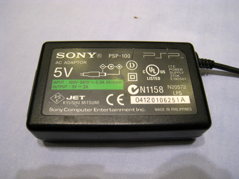

PSP1000 專用交流電轉換器, +5V / 2000mA
PSPgo N1000 交流電轉換器, +5V / 1500mA   (特殊 USB Type-A x1)

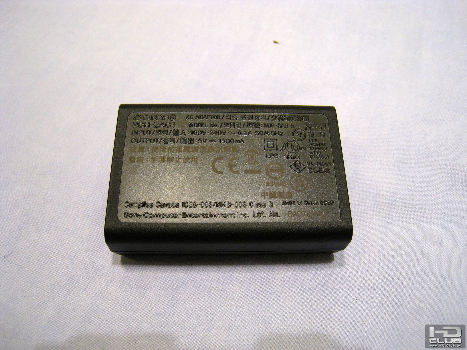

PSVITA PCH1000 交流電轉換器, +5V / 1500mA   (特殊 USB Type-A x1)
眼尖的朋友應該注意到了, PSPgo 與 PSVITA 交流電轉換器, 除了外型不同, 電器規格完全一樣.
都是採用 特殊 USB Type-A, +5V / 1500mA 規格.

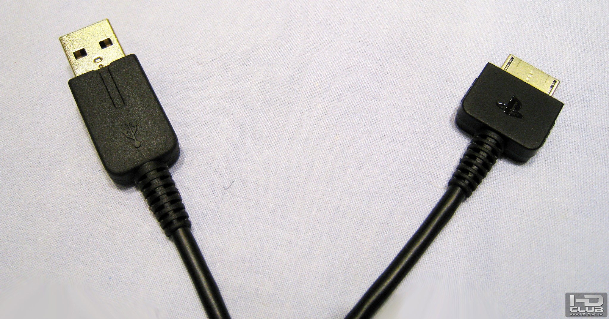

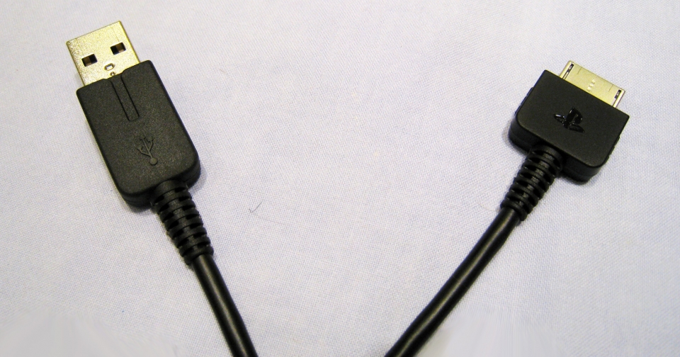

那麼....   PSPgo 的充電器能否給 PSVITA 使用呢?  我們接著來看一下兩者的傳輸充電線.

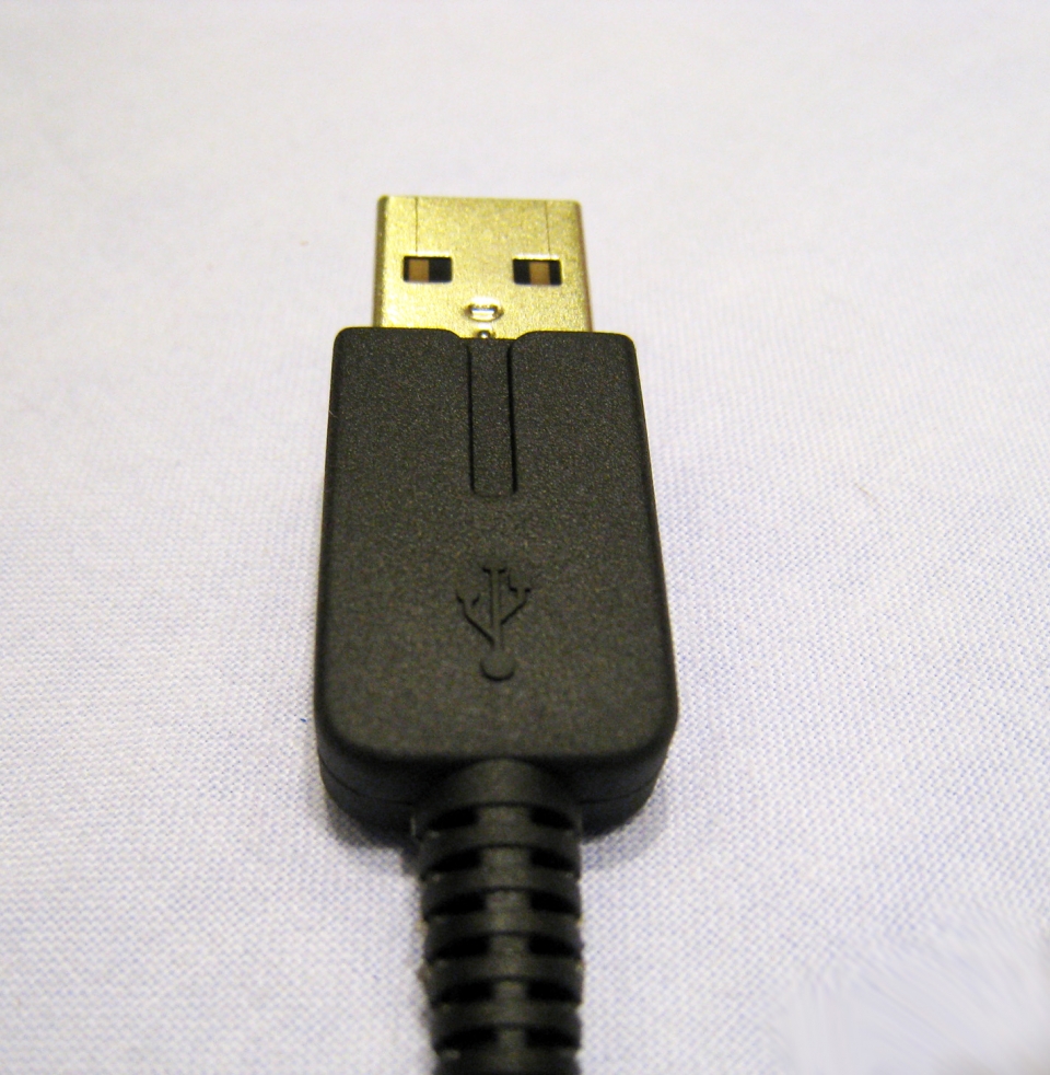

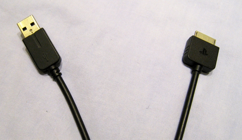

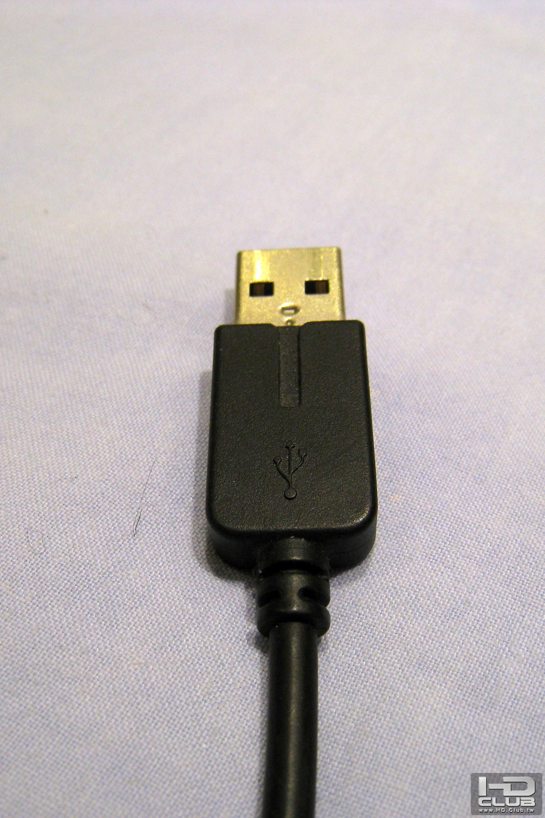

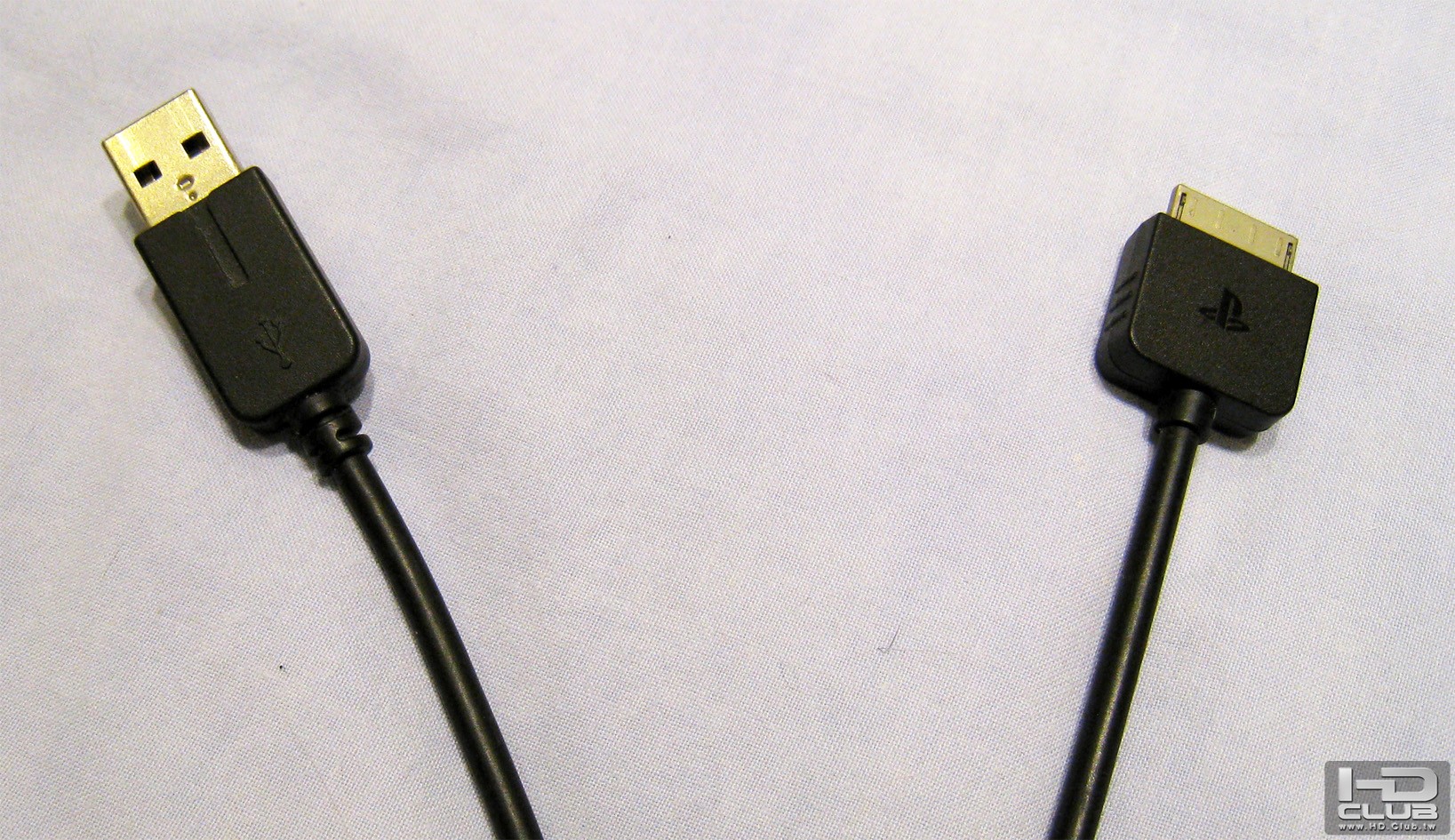

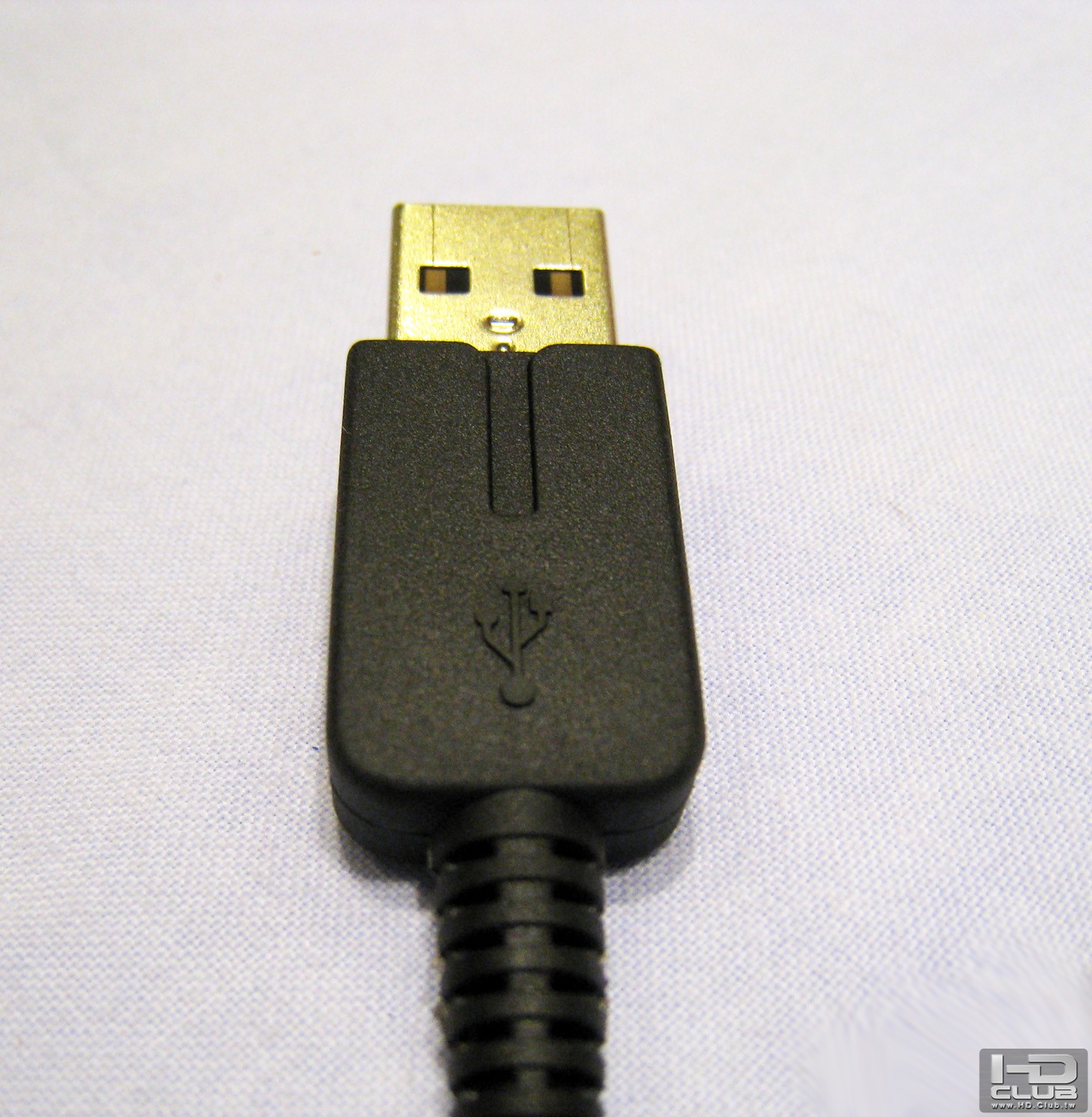

這條是 PSPVITA 專用傳輸充電線
特殊防呆卡溝 USB Type-A 公頭
這條是 PSPgo 專用傳輸充電線
是的....  沒錯! 兩者防呆卡溝 100% 完全相同!!  實際將兩者充電器互換, 完全相通沒有疑問的可以相容使用, 正常充電.

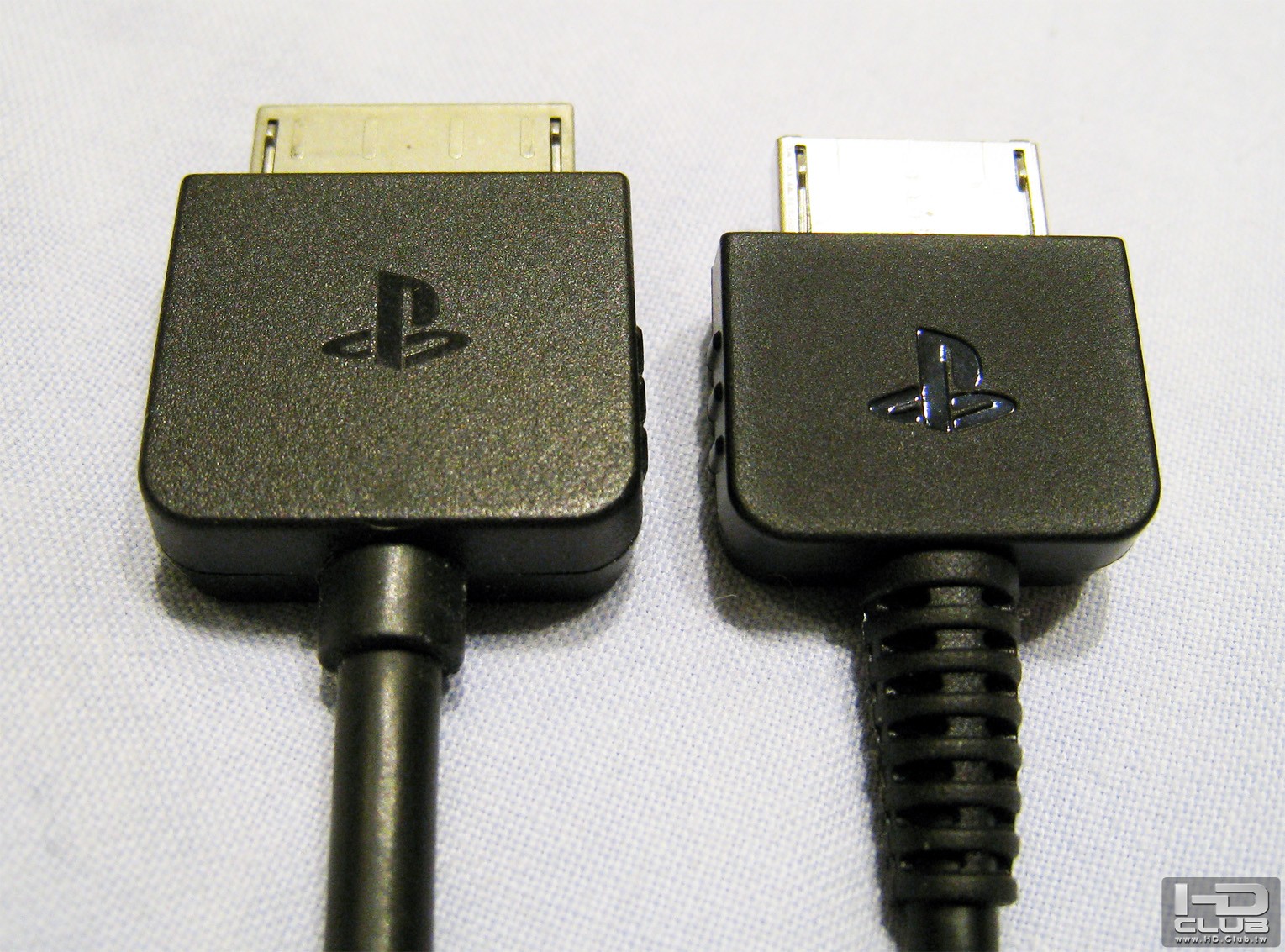

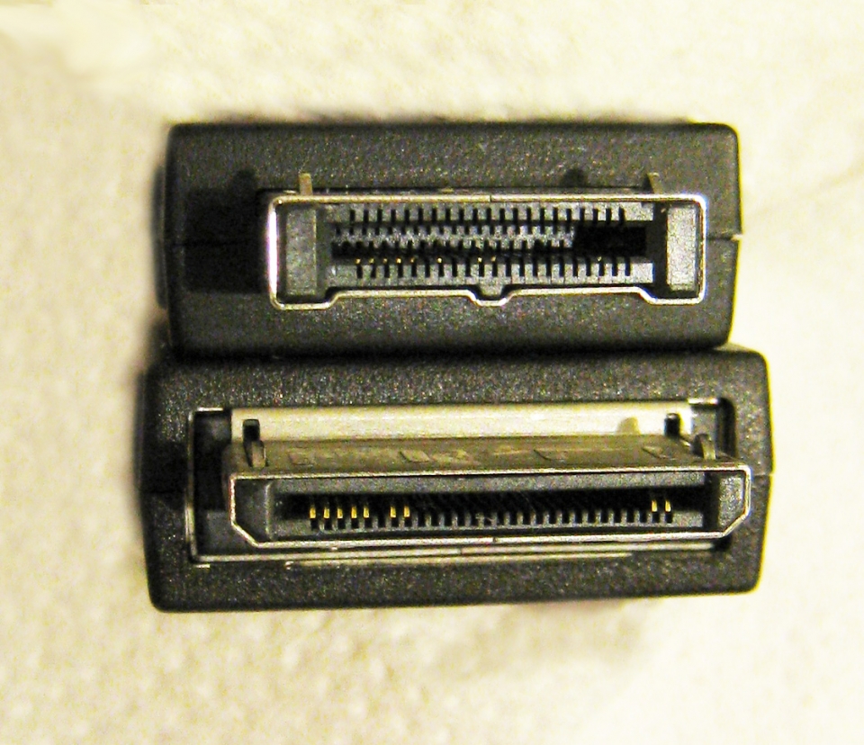

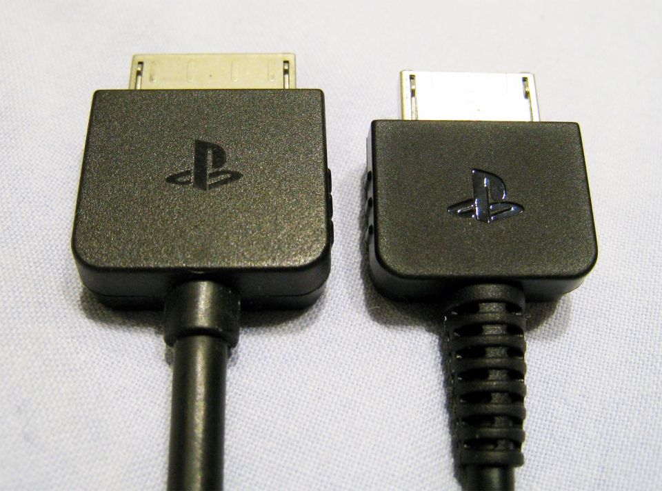

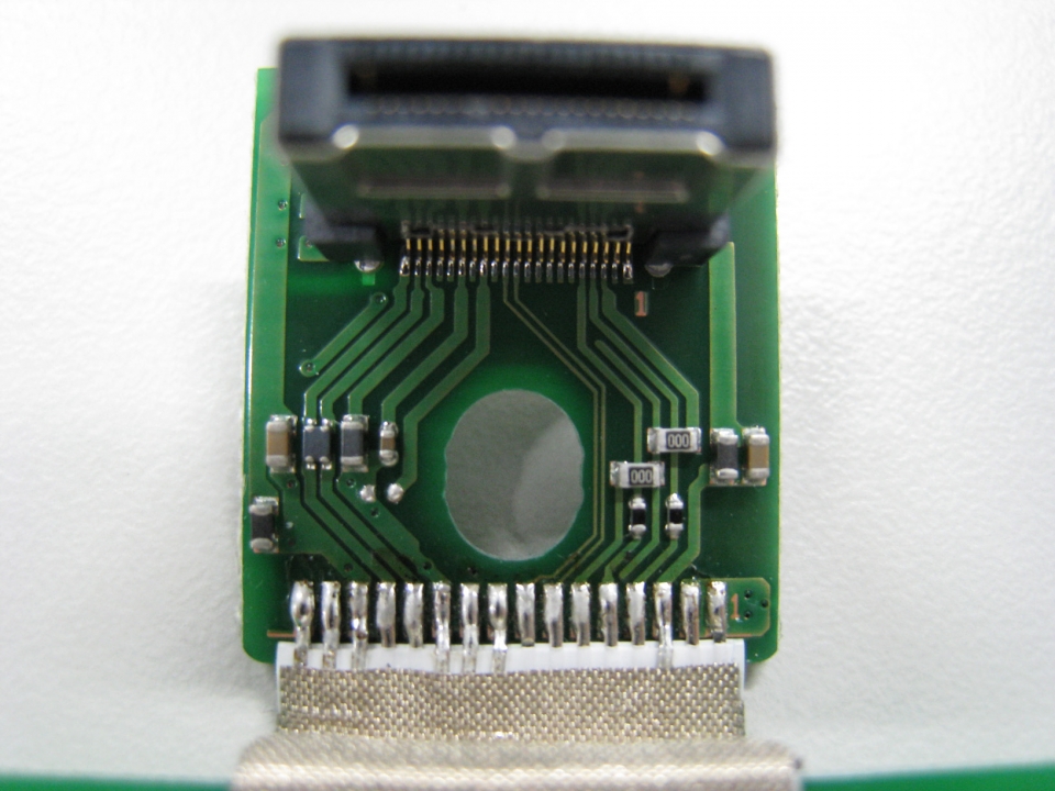

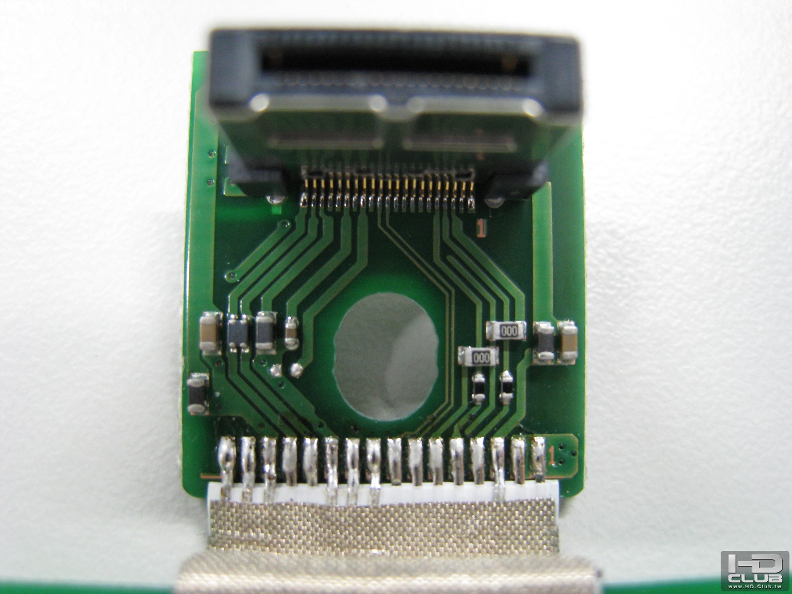

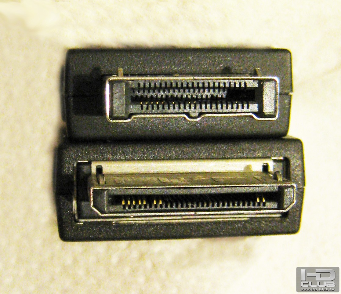

但是 PSPgo 與 PSVITA 的傳輸線, 在銜接主機的部分, 接頭並不相同.
左: PSPgo ; 右: PSVITA
上: PSVITA ; 下: PSPgo
結論是, PSPgo 與 PSVITA 充電器可互換, 但是傳輸線不可互換

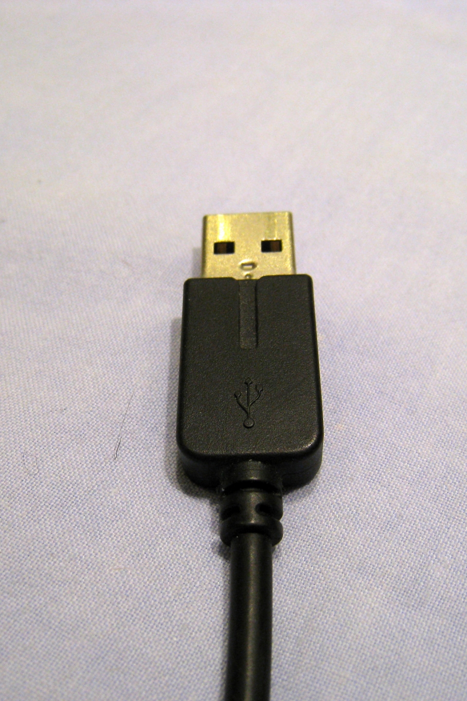

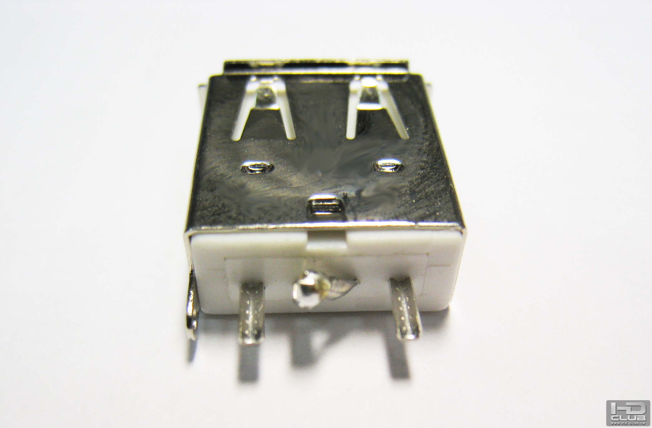

已經擁有 PSPgo 或是 PSVITA 的朋友, 或許都有幾個疑問...

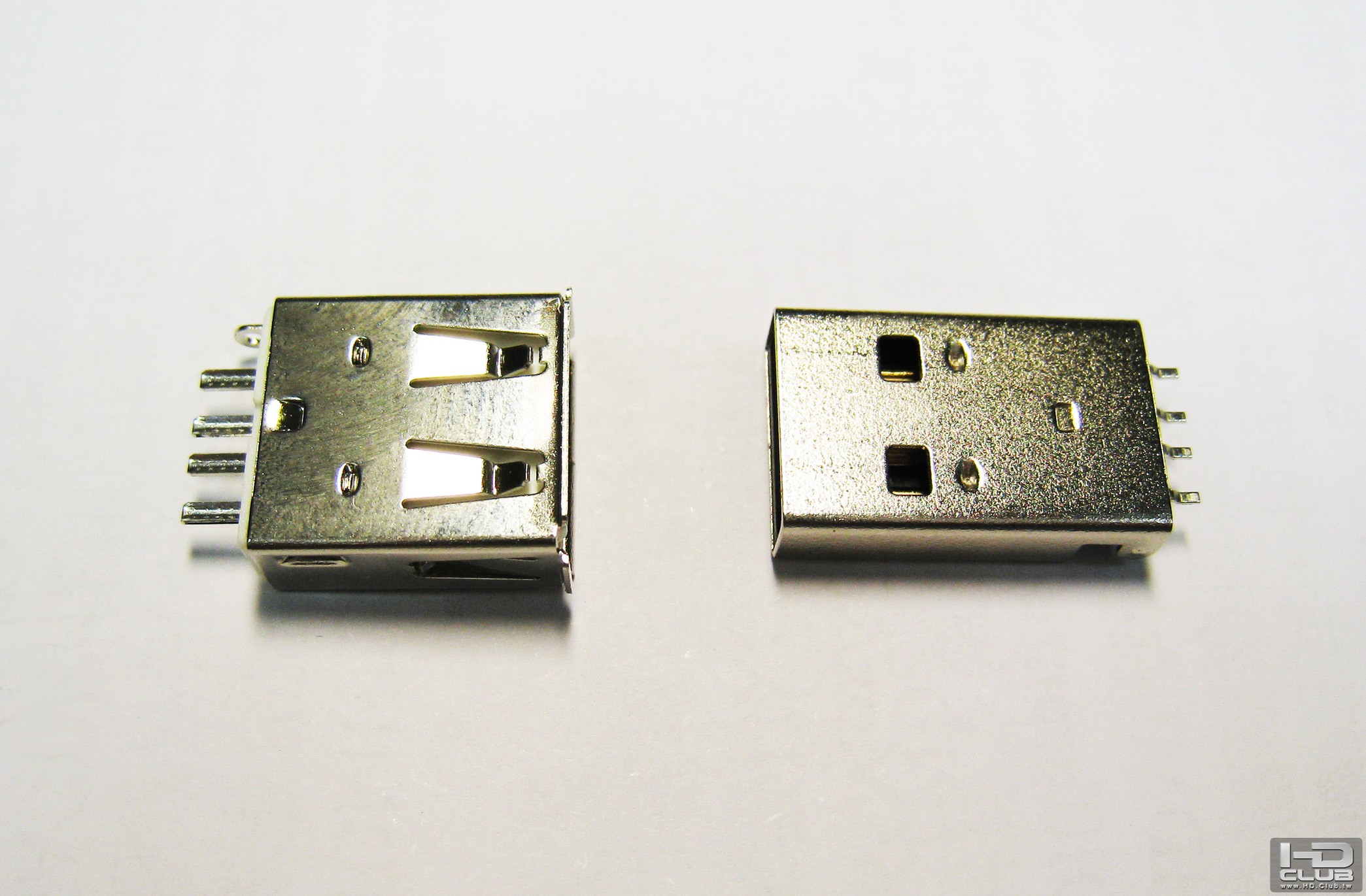

  1. 為什麼 SONY 要做特殊防呆卡溝 USB 接頭呢?
  2. 為什麼 PSPgo / PSVITA 插上一般 USB, 即使是 USB 3.0 (900mA) 都無法讓它充電?
  3. 市售外接 USB 大容量電池, 要怎麼讓 PSPgo / PSVITA 充電使用呢?

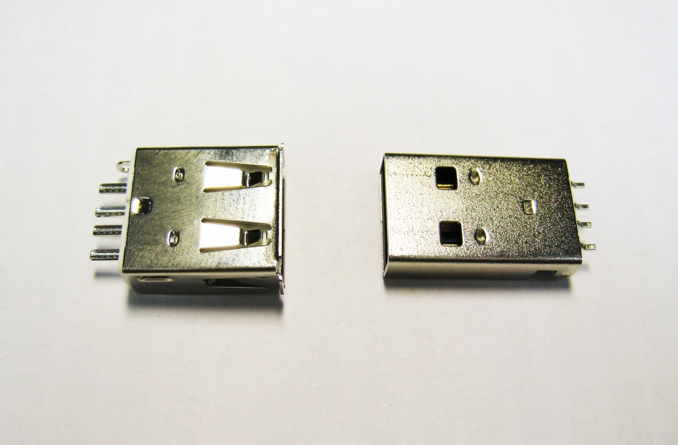

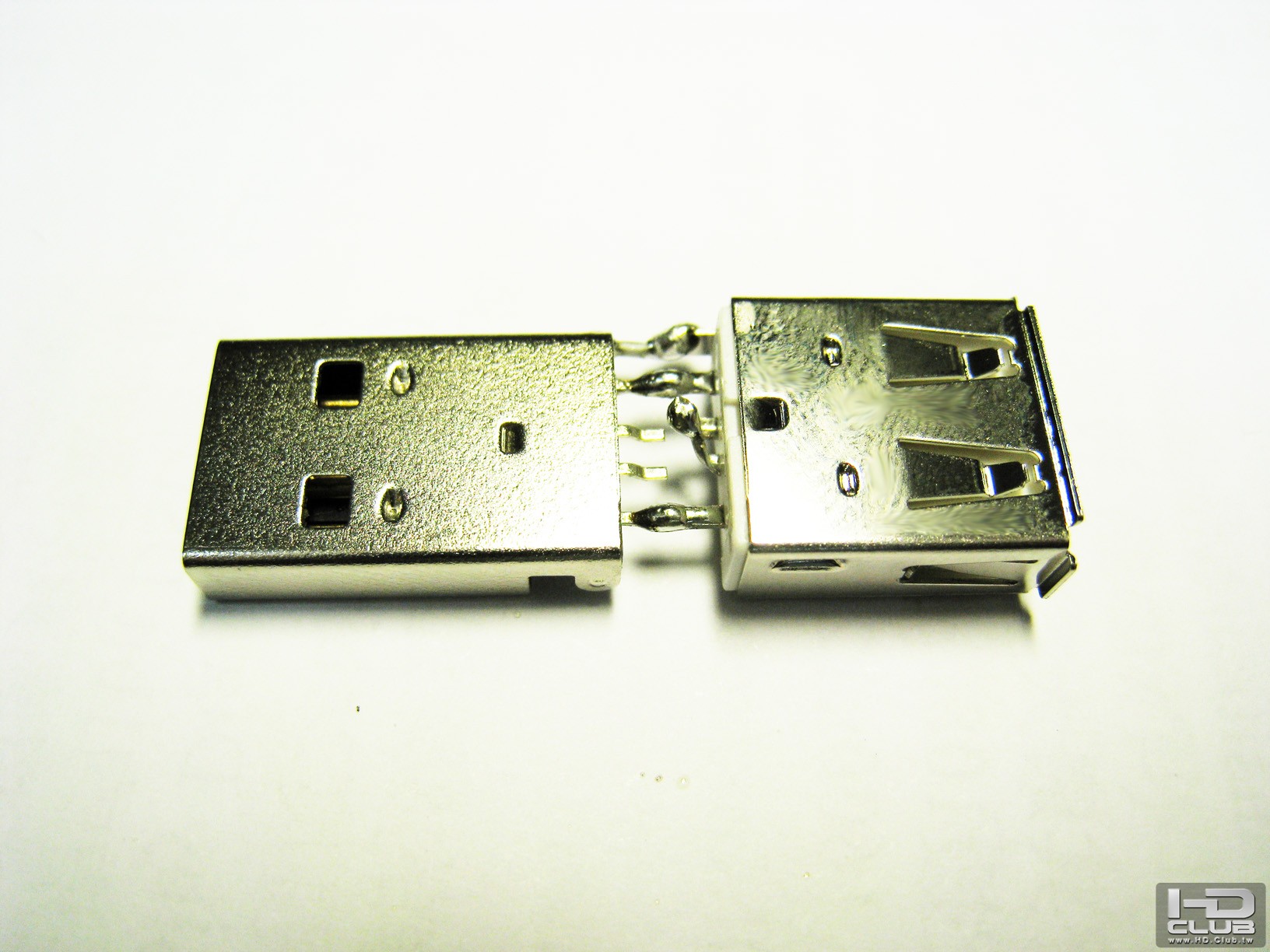

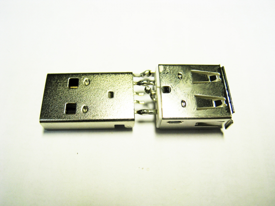

原因就是 PSPgo 的充電器,  USB 訊號腳位 D- 與 D+ 連接在一起.
主機會偵測 USB D- & D+ 如果短路, 才會判定為 接上原廠電源轉換器, 進而開始充電.
所以, 一般接上 PC 或是 PS3 的 USB 時, 並不會進入充電模式.
PSVITA 則是延用了這個設計.

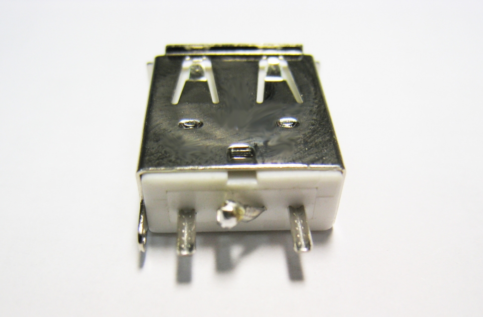

因此... 我做了一個 USB 轉接器, 將 D- 與 D+ 短路
經測試, 大部分 USB 供電裝置經過轉接後, 均可順利替 PSPgo/VITA 充電了!

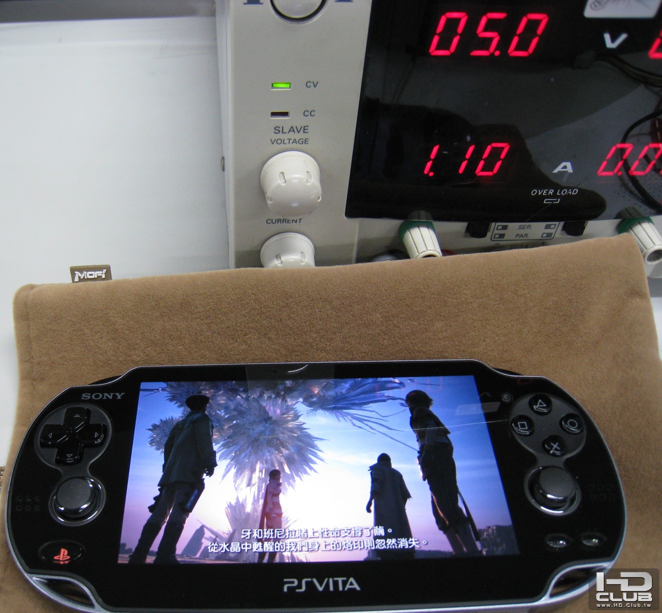

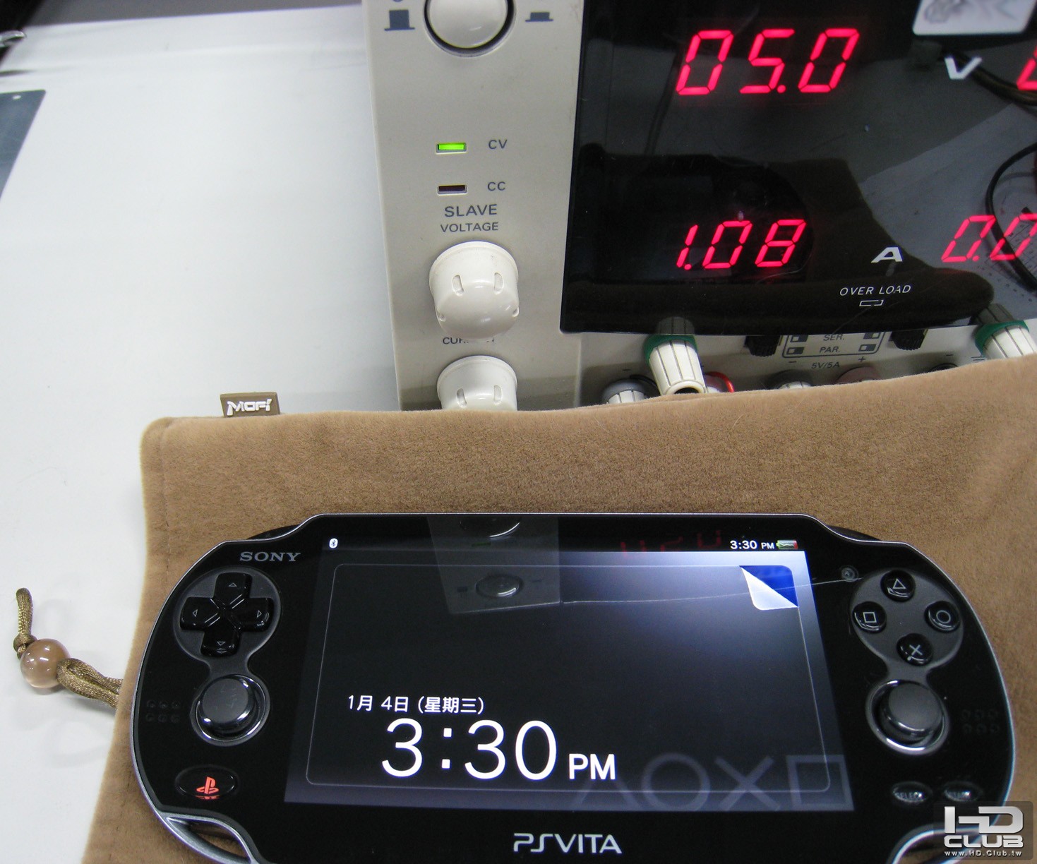

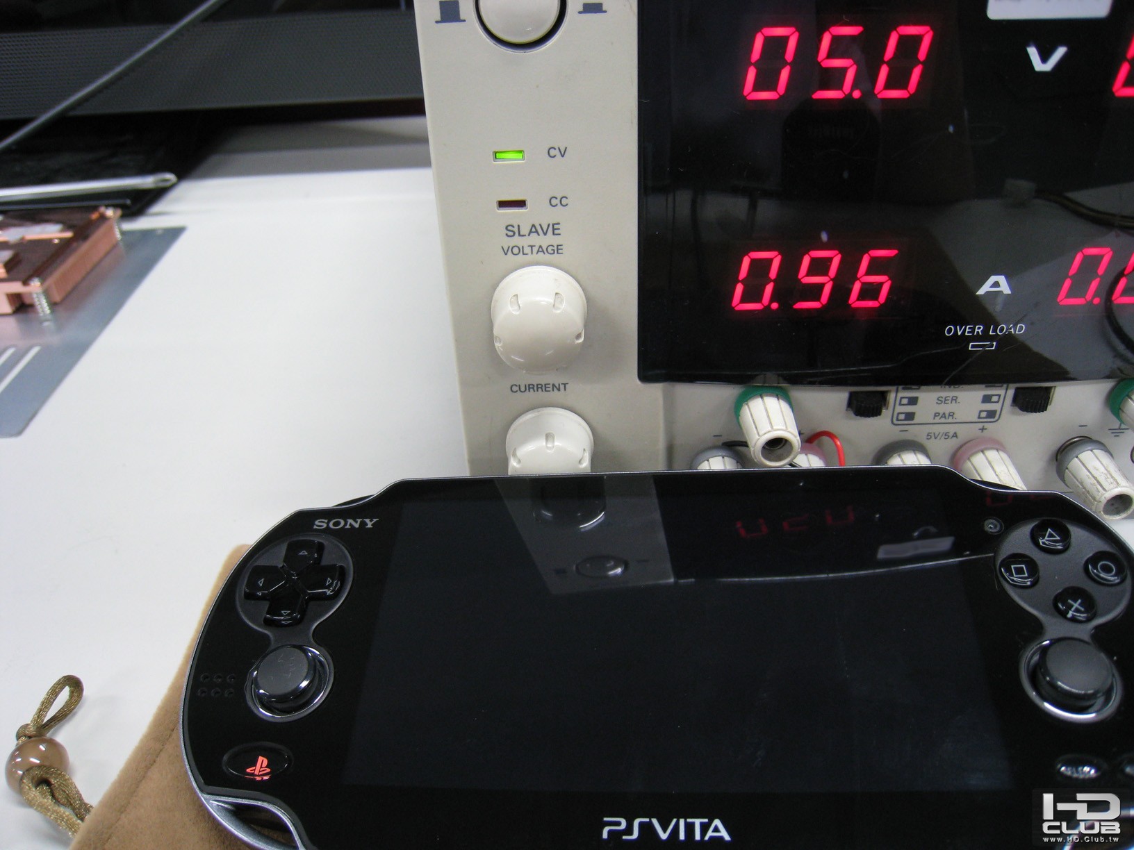

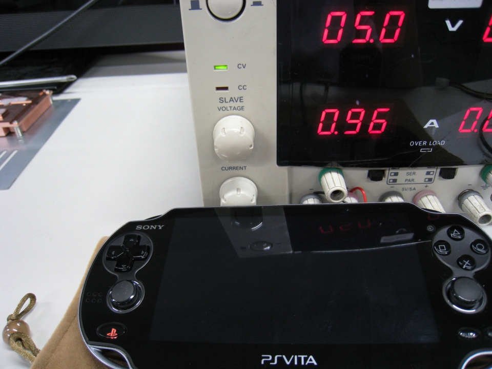

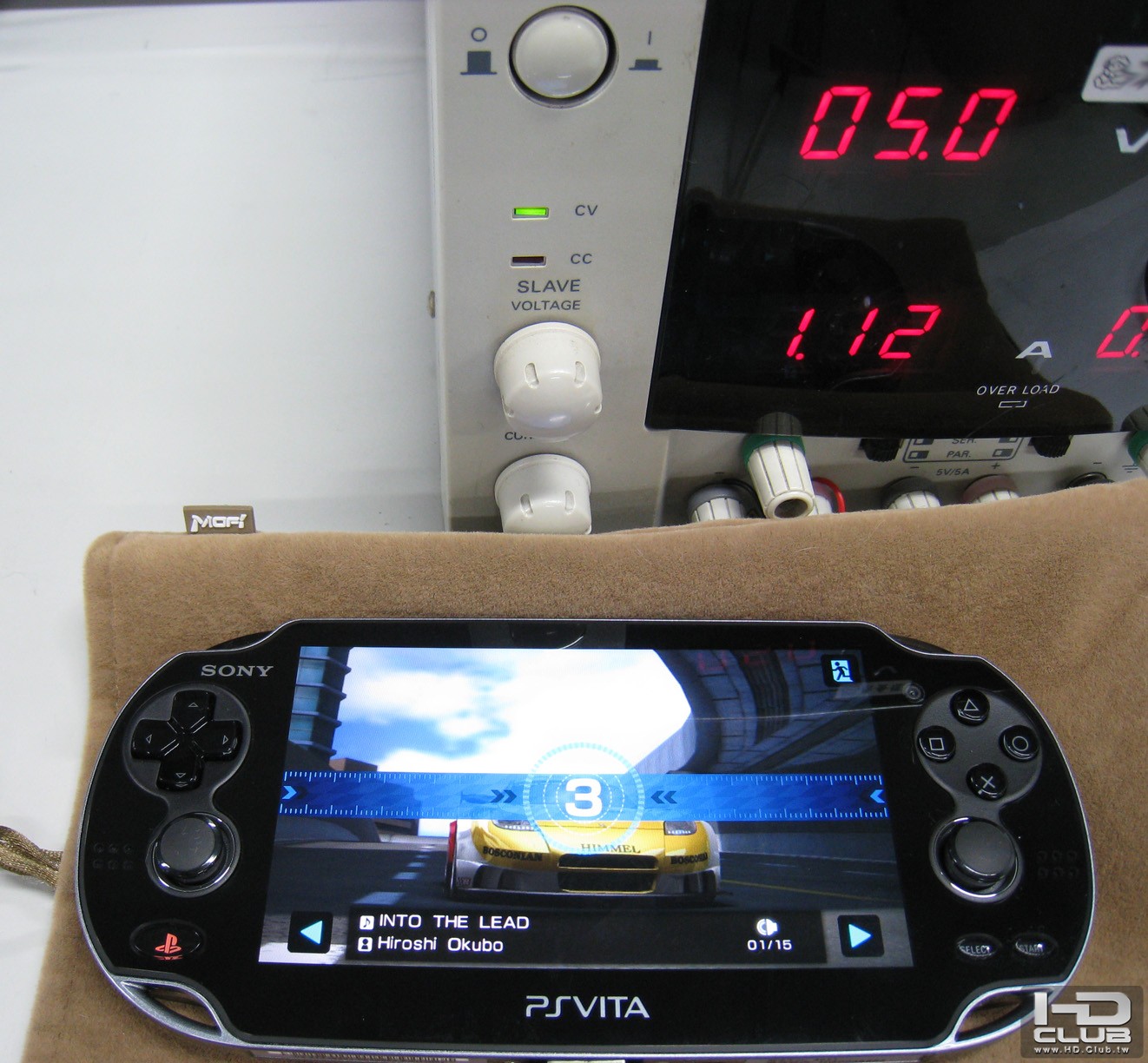

解決了充電器的問題, 但是... PSVITA 應該要使用多大的電流才能順利充電呢?

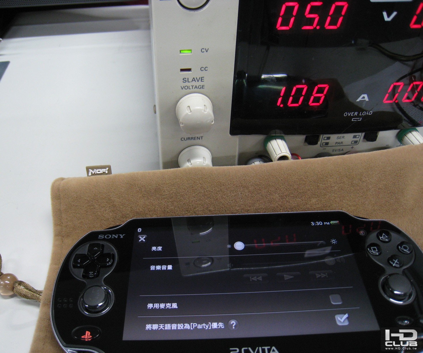

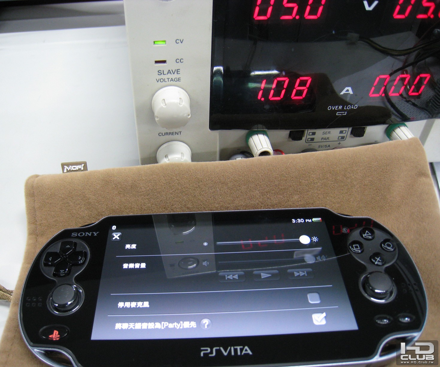

這裡我們使用了穩定的電源供應器, 做實際的電流量測.
在量測進行前, 先將 PSVITA 主機電池電量使用到 無法開機 的程度, 再進行充電測試.
開始充電初期, 耗電量約 0.96A

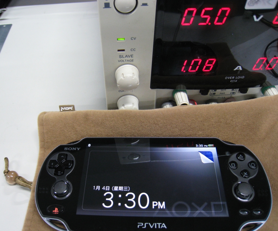

這時候按下電源開關, 開啟主機, 耗電量來到 1.08A
順便測試一下 AMOLED 亮度最大時, 呃.... 耗電量不變.
螢幕亮度最小時, 呃.... 耗電量依舊不變.

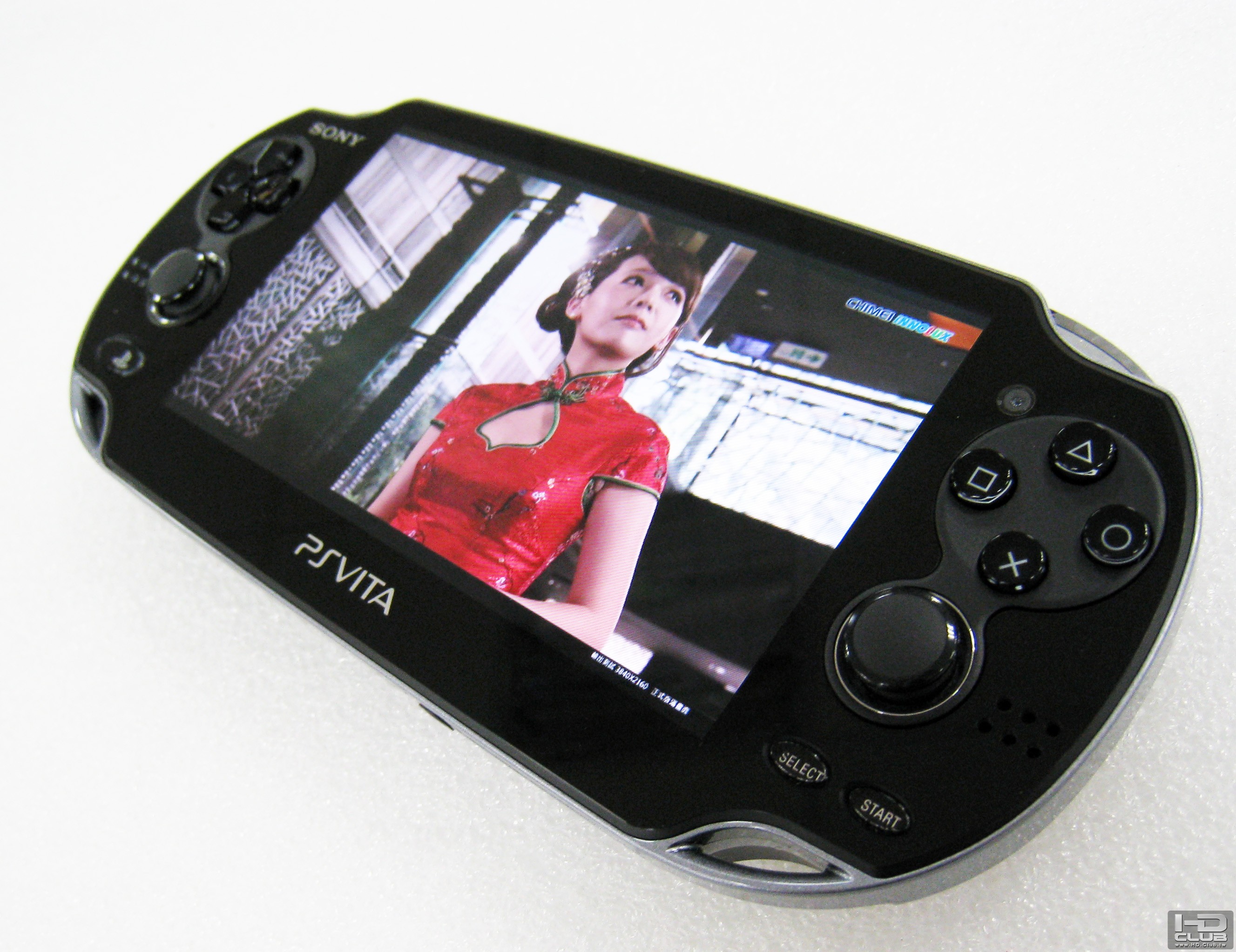

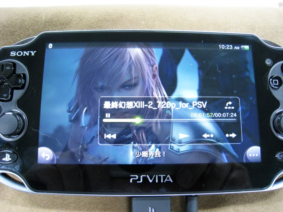

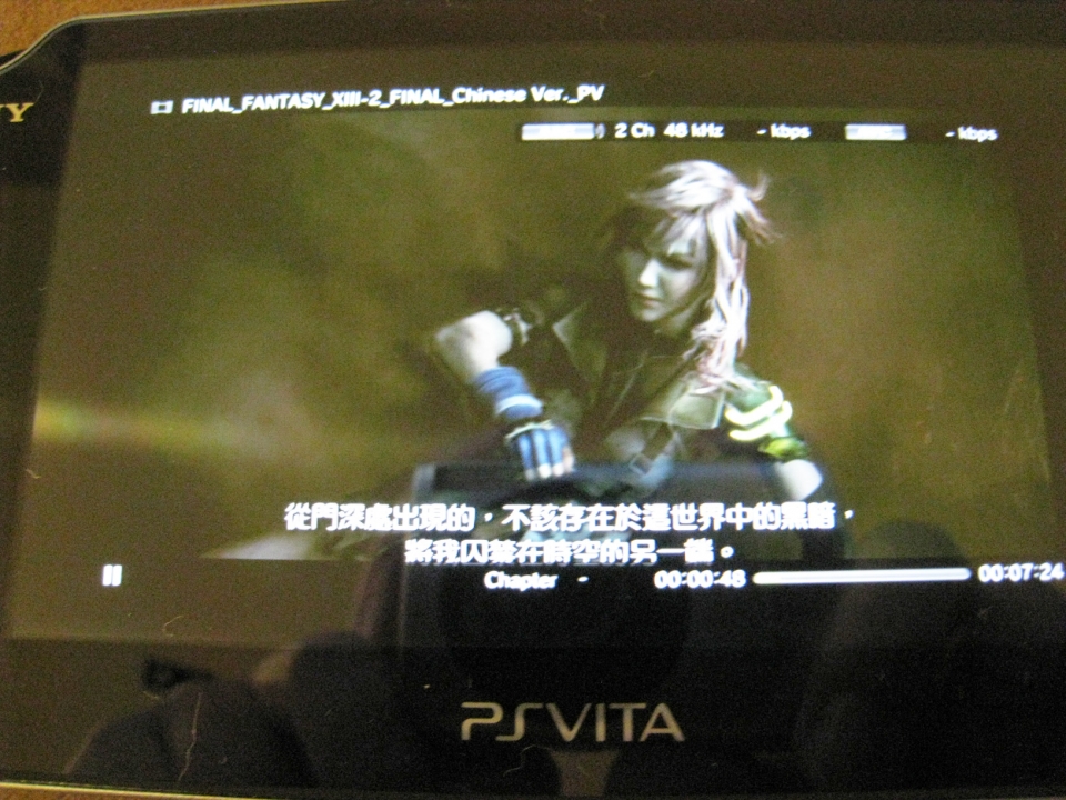

播放 720p30 動畫 (Final Fantasy XIII-2 中文版預告) , 耗電量上升至 1.10A

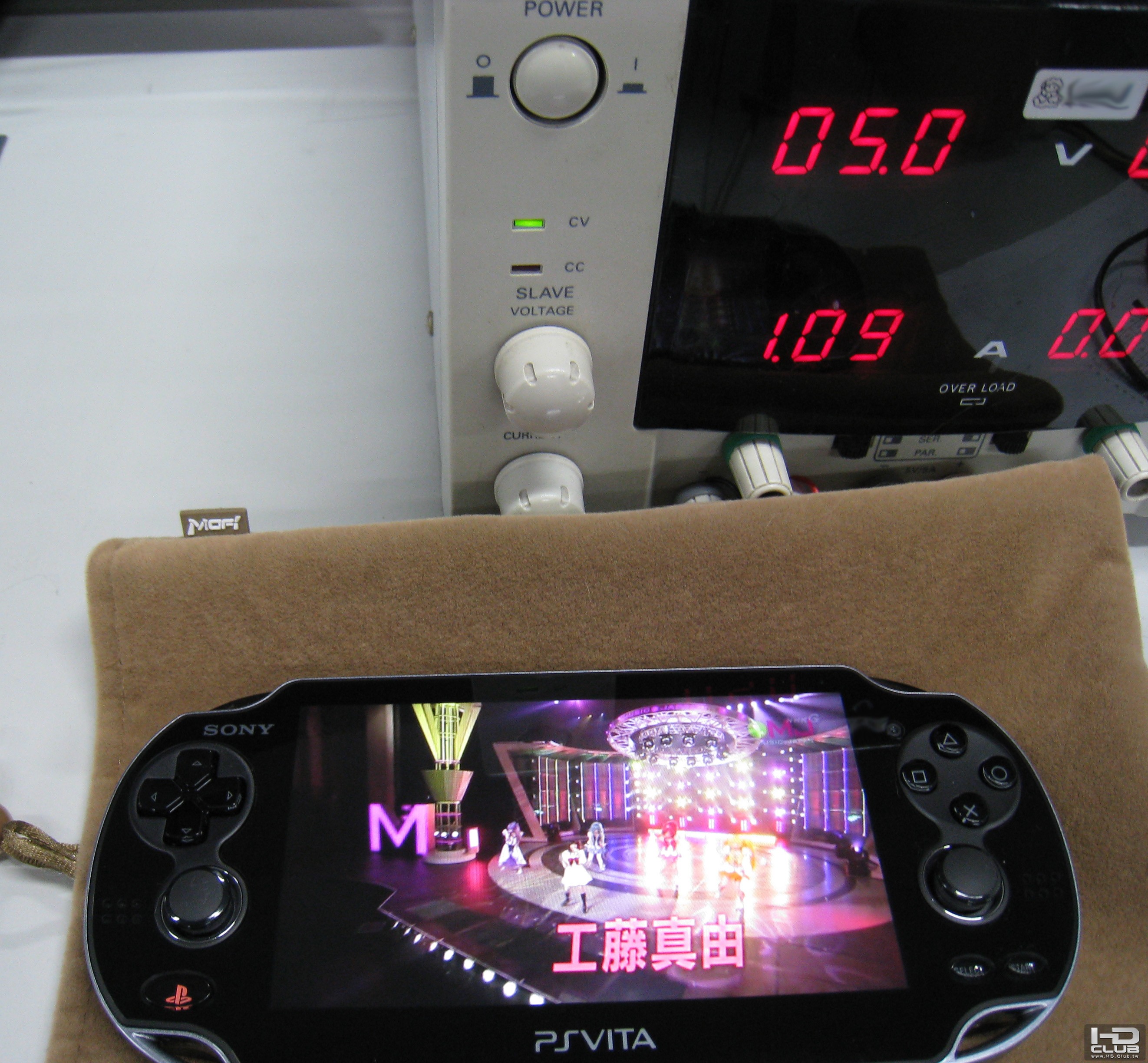

播放 480p60 動畫 (Music Japan AniSong SP4) , 耗電量為 1.09A

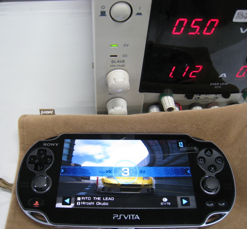

進行遊戲 (RIDGE RACER) , 耗電量上升至 1.12A
結論, PSVITA 充電時最大可能會需要 1.12A, 建議您以 +5V 1.2A 以上的供電裝置, 才不至於有風險.

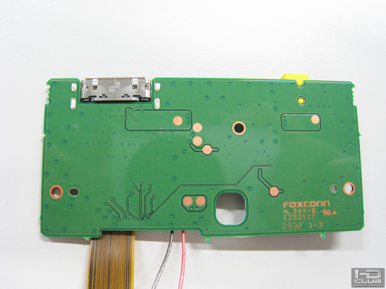

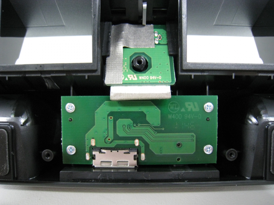

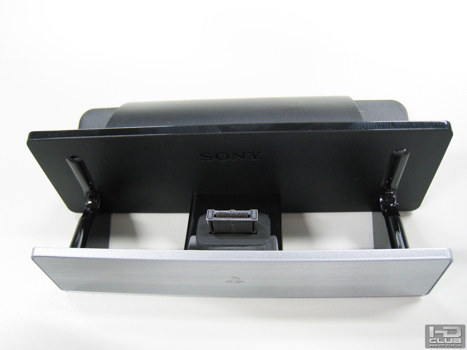

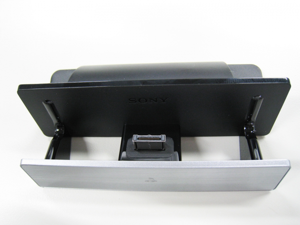

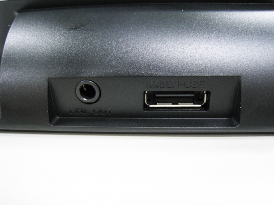

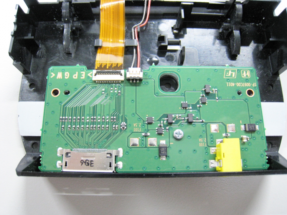

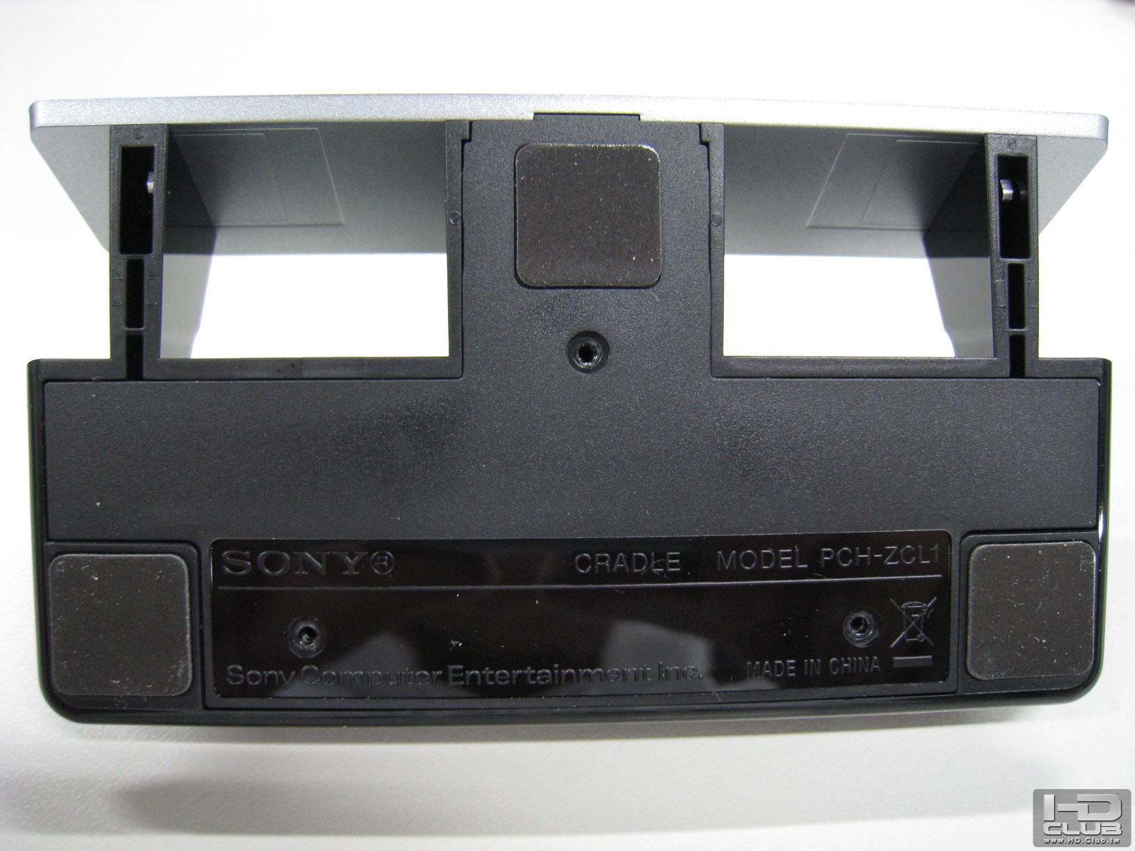

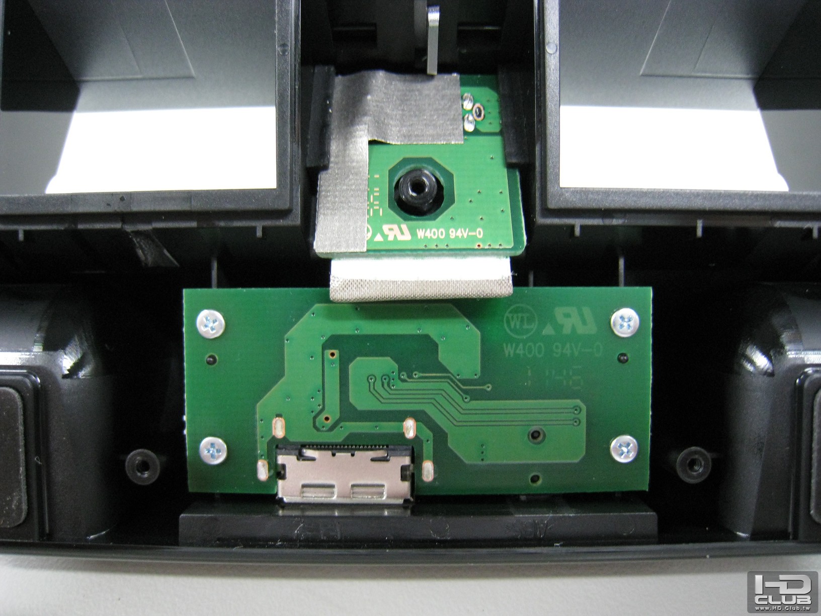

護架的秘密

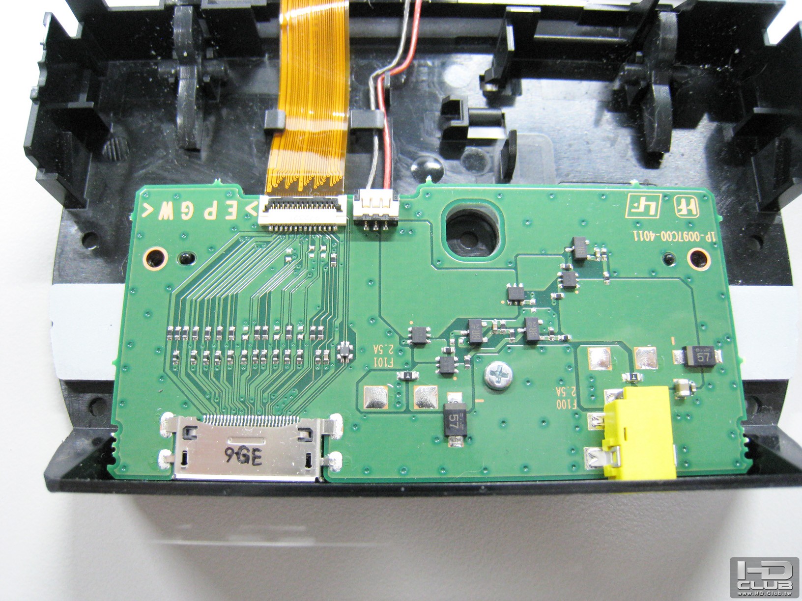

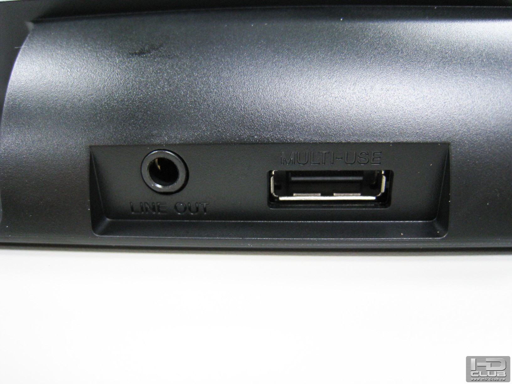

PSPgo 有護架, PSVITA 也有護架
但是為什麼定價上 PSVITA 的護架比 PSPgo 還便宜呢?  我們把兩者拆開來看一看...

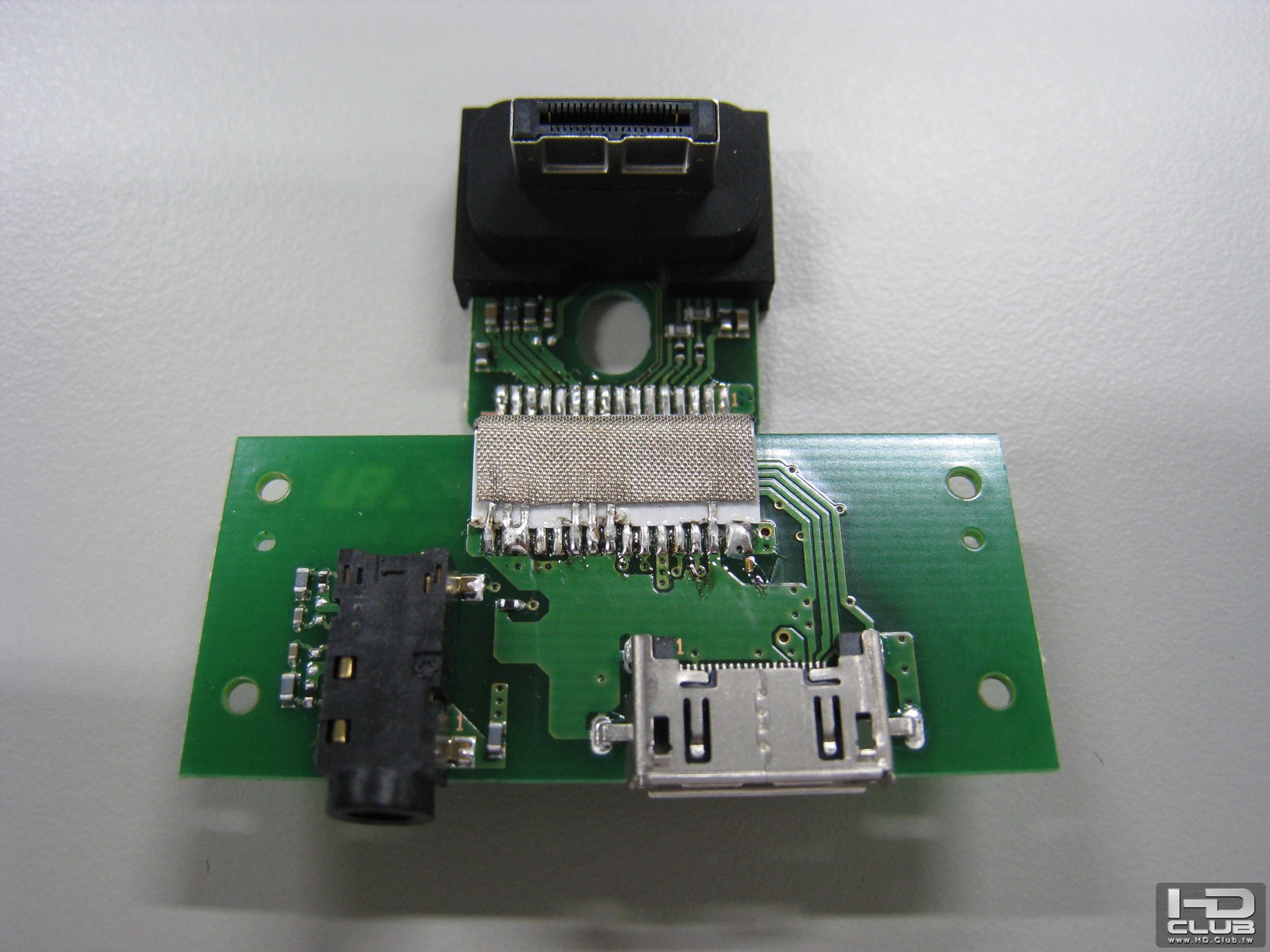

PSVITA 的護架
憑良心講, PSVITA 的護架內部感覺非常的廉價, 如果不說這是原裝公司貨, 猛一看還很像山寨品
而 PSPgo 的護架拆開來的樣子
整齊乾淨, 用料高級.  這才是 SONY 該有的水準啊...
結論, PSVITA 護架僅額外增加音訊功能, 用料差, 價格低廉也是應該的.

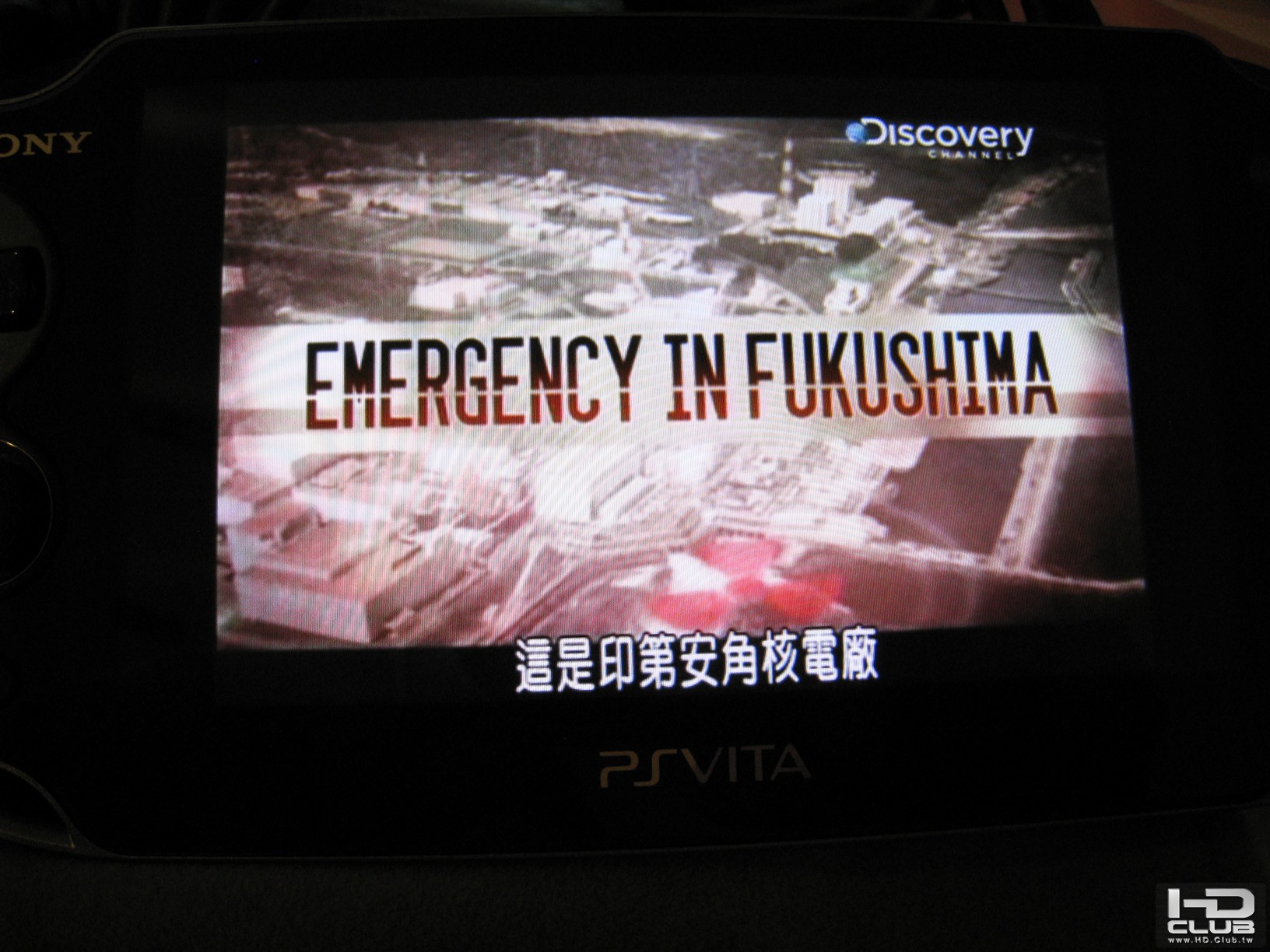

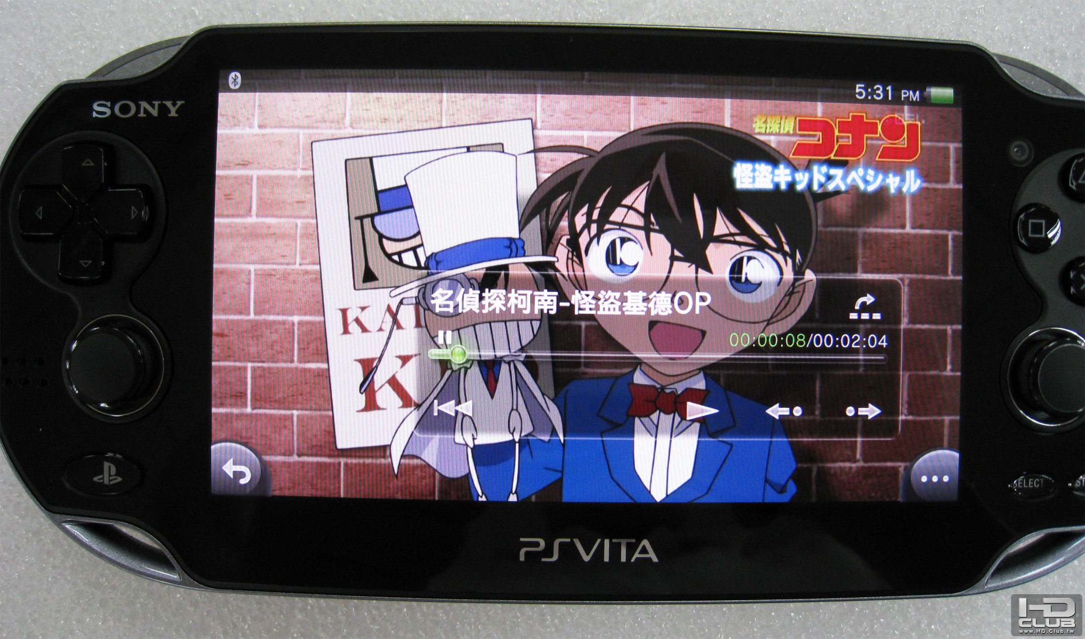

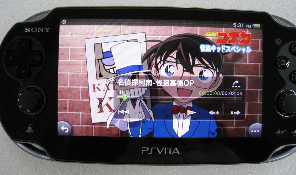

影片格式的秘密

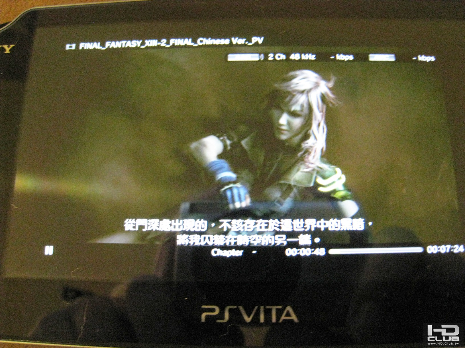

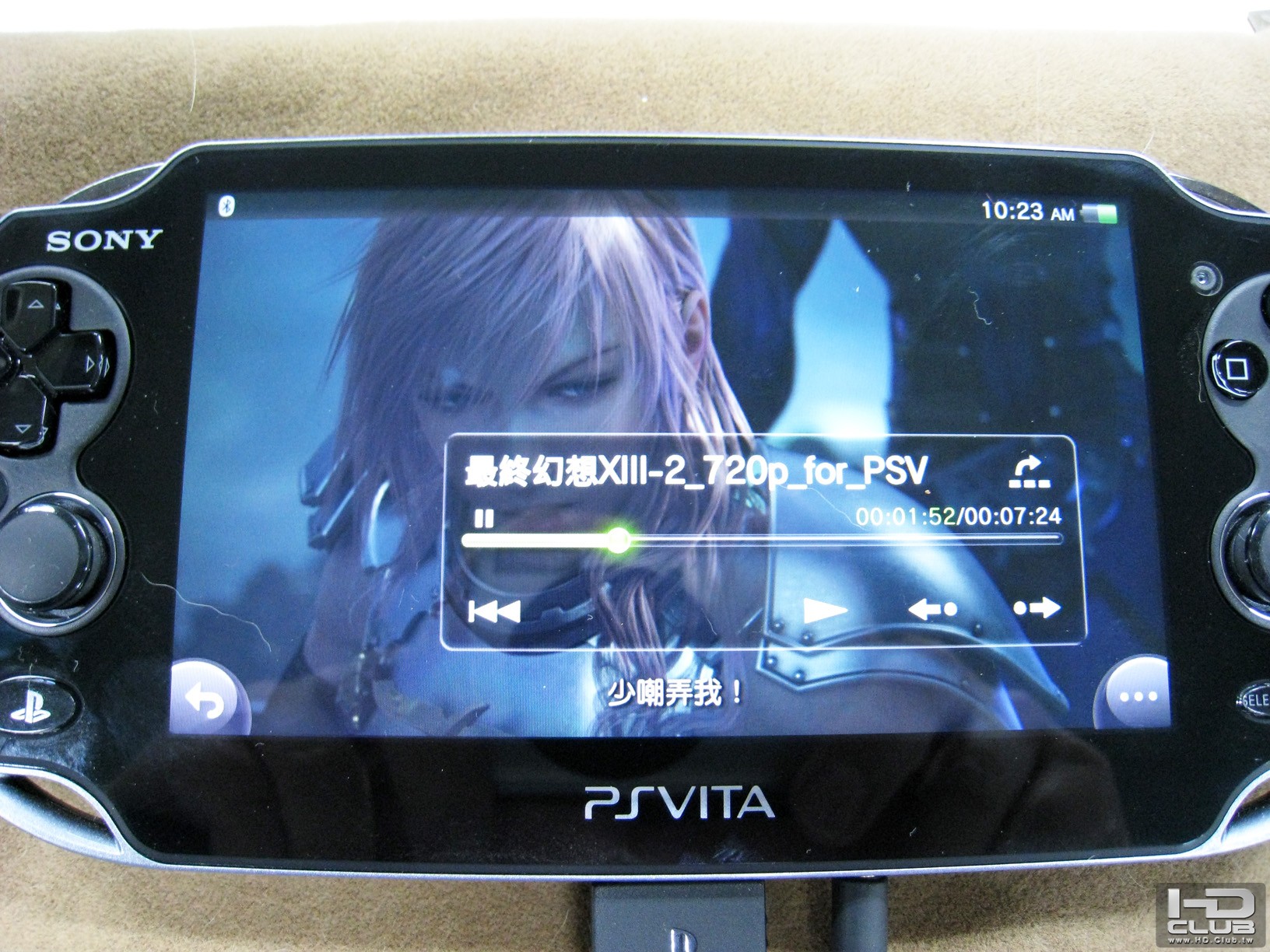

PSVITA 發售前, SONY 對外宣稱它最高可支援 720p 等級的影片播放, 但是 SONY 並沒有告訴大眾 720p 等級能夠支援到什麼程度.
已經擁有主機的朋友應該都發現了, 實際上... 手邊有的 720p 格式 mp4 幾乎都不被 PSVITA 所接受, 無法順利將檔案傳送到主機.
就連在 PSN store 內提供下載 能在 PS3 播放的 720p 影片, 也全部不合格.
問題在哪裡呢? 答案就是影片 Video 編碼的 H.264 AVC Profile 的 Level 超過了 PSVITA 的規範.
PSVITA 目前只能接受最高為: H.264 AVC HIGH Profile at Level 3.1
只要超過這個等級的影片, 一律不合規範!
我們來看一下 H.264 AVC 的規格.
HIGH Profile at Level 3.1 , Maximum Resolution 為 1280x720 最高 30FPS , 而 720x576 時 最高能有 66.7FPS
Video bitrate max. 為 17500k bit/s
因此, 我製做了幾段測試影片, 提供其中兩段給各位參考 (請勿移做他用) .
Final Fantasy XIII-2 中文版預告 (720p30) 17500kbps 極限 Video bitrate 測試
Music Japan AniSong SP4 (480p60) 每秒 60 張畫面順暢度測試
當 Level 設定至 3.1 時, 轉換的 mp4 全部都可以順利傳送至 PSVITA 觀賞了.
當然...  720p24 的動畫/電影, 也是沒有問題的!

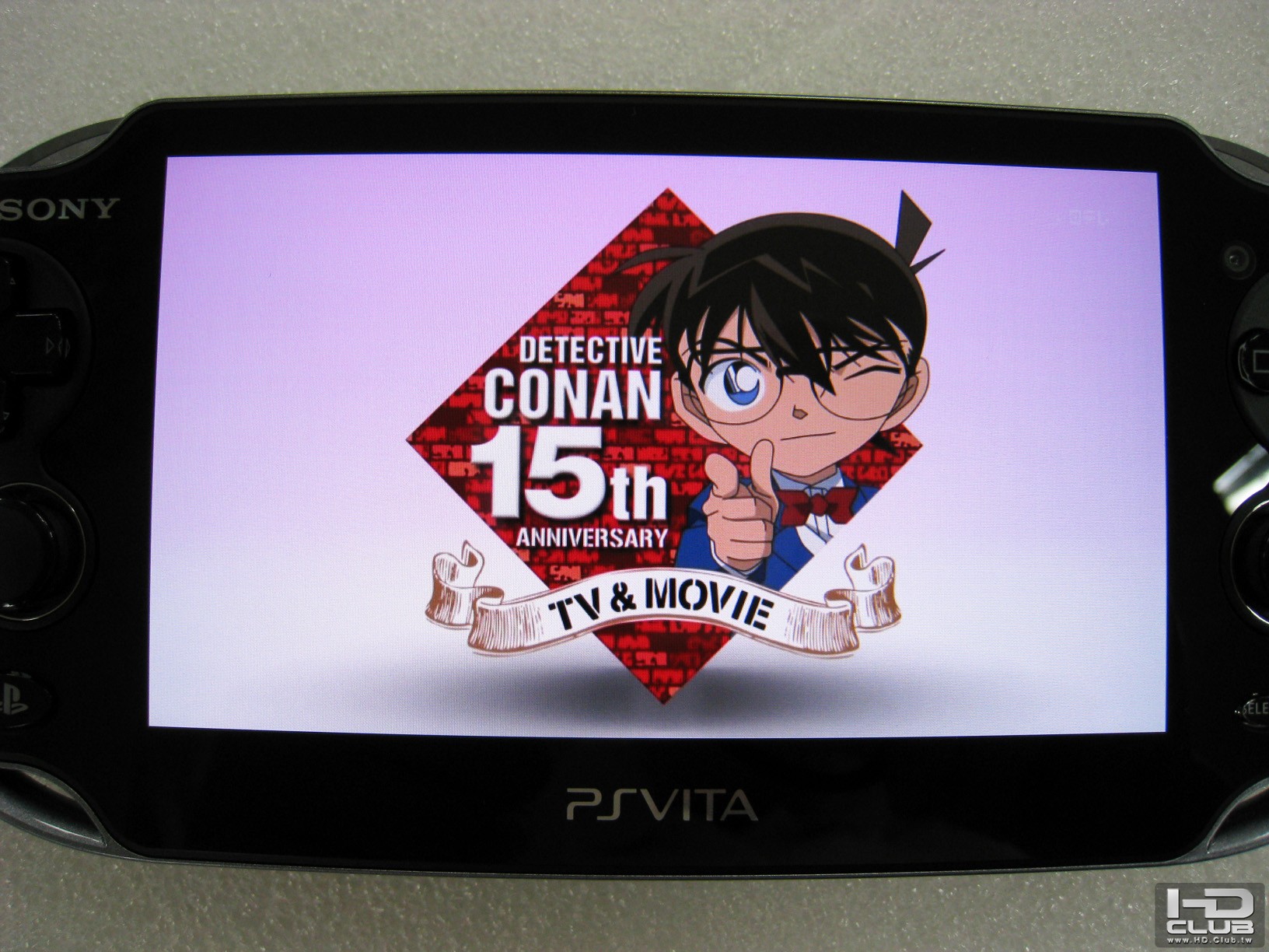

PSVITA 採用 AMOLED 有機發光二極體顯示器, 畫質相當優秀! 拜硬體強大之賜, 終於首次能在掌上型裝置觀賞每秒 60 張電視廣播等級的影片.
畫面 艷麗 順暢 無殘影, 令人相當激賞!

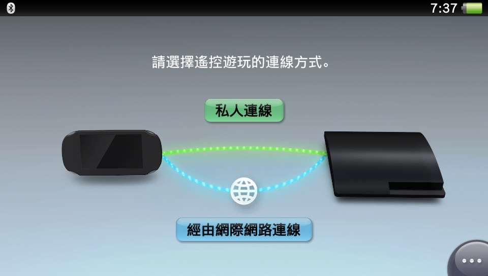

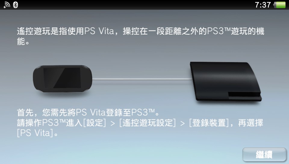

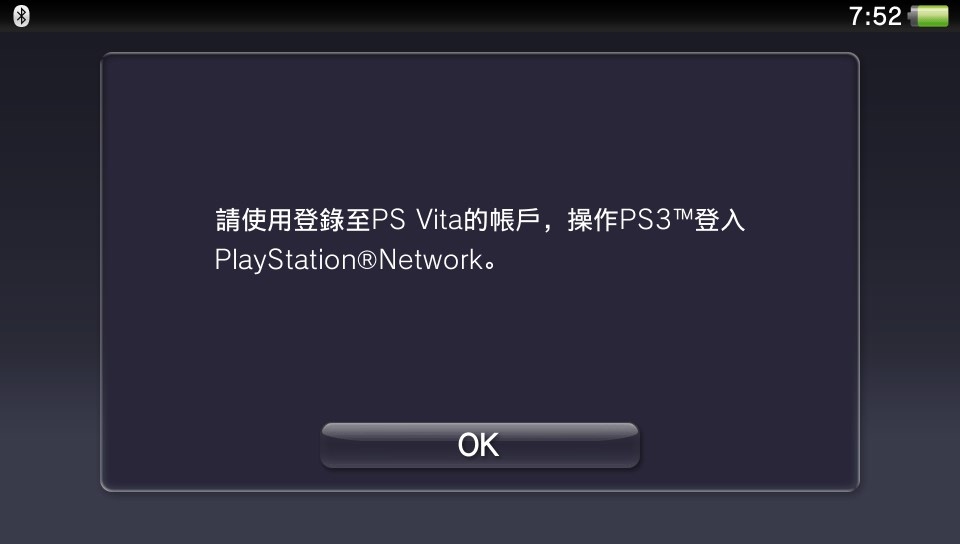

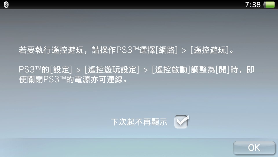

依照 PSVITA 顯示畫面操作登錄 PS3
完成後 PS3 要在 XMB 之下選擇 "遙控遊玩" 待機, 這時候 PS3 會完全無法做其他的事情 (數位電視預錄排程除外) , 只能等待 遙控遊玩 的連線.

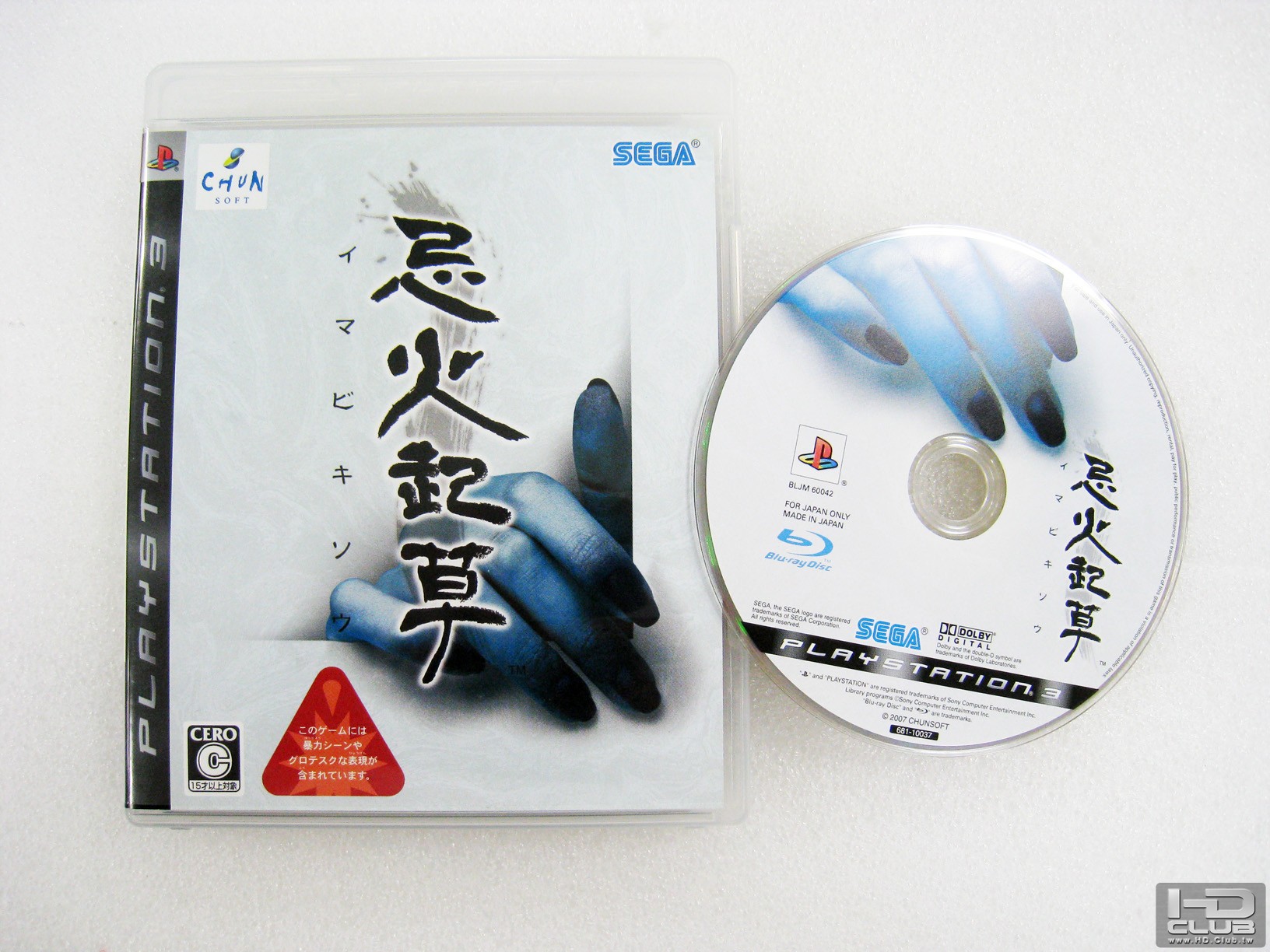

忌火起草  幾乎可以說是對應此功能的唯一代表作.

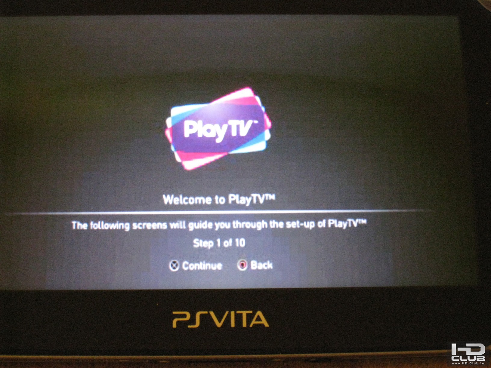

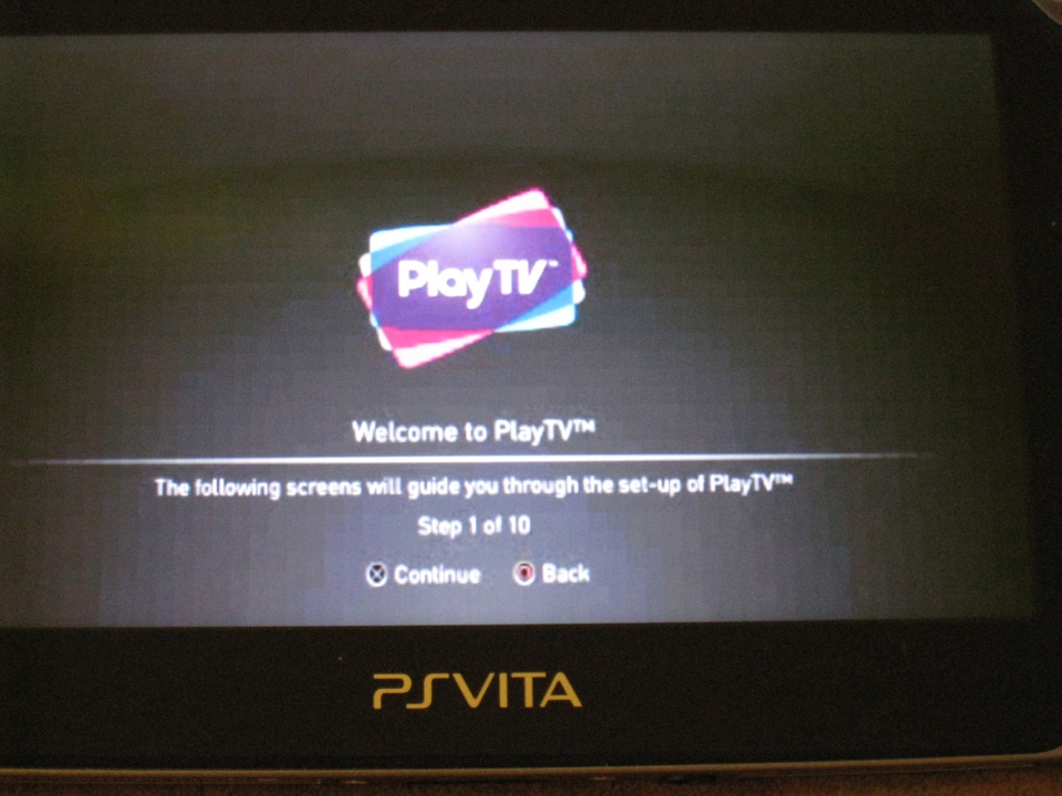

另外... PS3 收看/錄影 數位電視 的 Play TV 也對應 遙控遊玩 功能. 只可惜目前台灣還無法使用 Play TV.
(Play TV 透過 遙控遊玩 在 PSVITA 上的畫面)

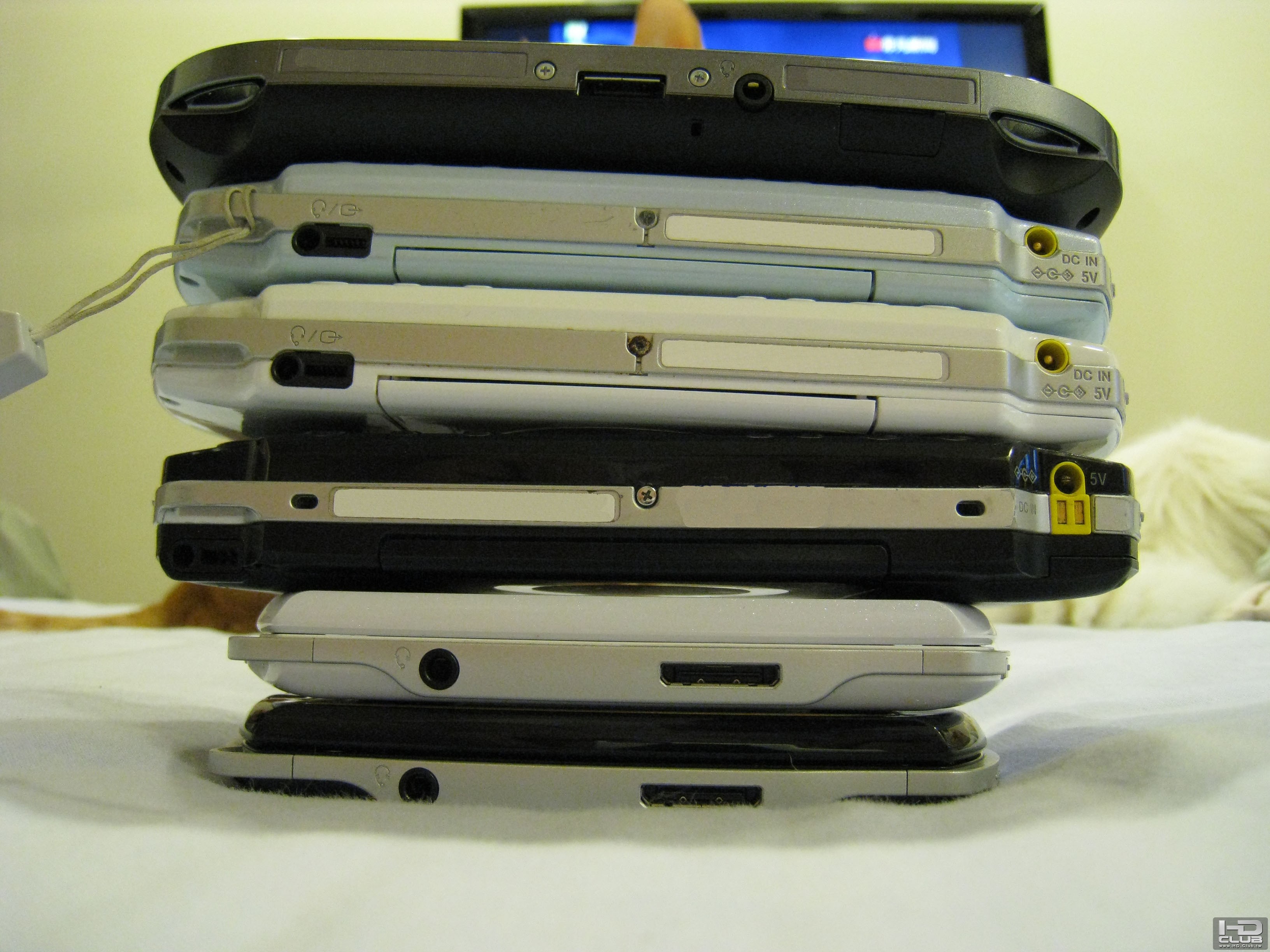

最後我們就以 PSP+go+VITA 疊疊樂 來結束這篇報告囉...

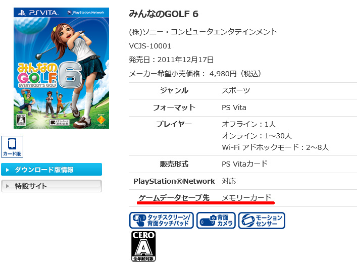

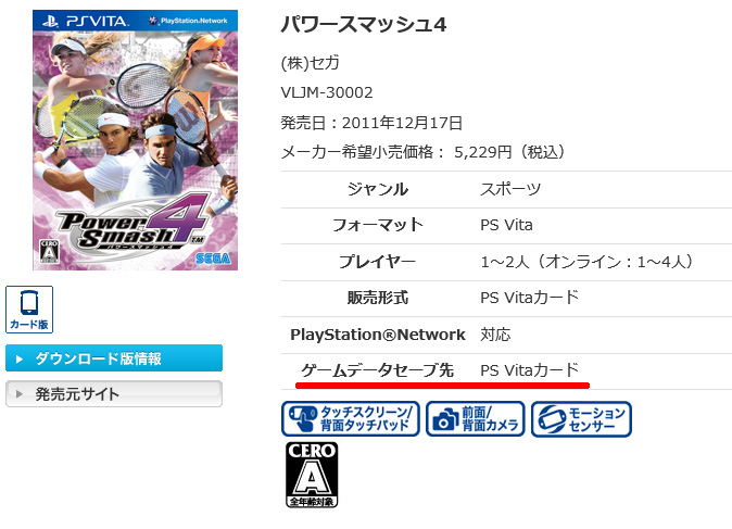

Q: 聽說獎盃會綁著 PSV 卡帶與 PSN 帳號?
A: 關於這個資訊一部分正確, 一部分不正確.  PSVITA 的遊戲卡分成兩種, 一種是 PSVITA 卡帶內部即可儲存遊戲存檔, 一種是只能儲存在 PSV 專用記憶卡當中
    (全民高爾夫 6 的記錄是存於 記憶卡)
    (威力網球 4 的記錄則是存於 遊戲卡當中)
儲存在 記憶卡當中的遊戲 不會有綁定卡帶以及帳號的問題. 遊戲卡插到別台主機上, 別人可以直接使用.
而儲存在遊戲卡當中的, 就會需要先刪除卡帶內的遊戲存檔, 在別台主機上才能獲得獎盃.

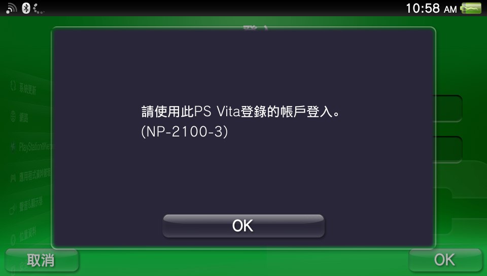

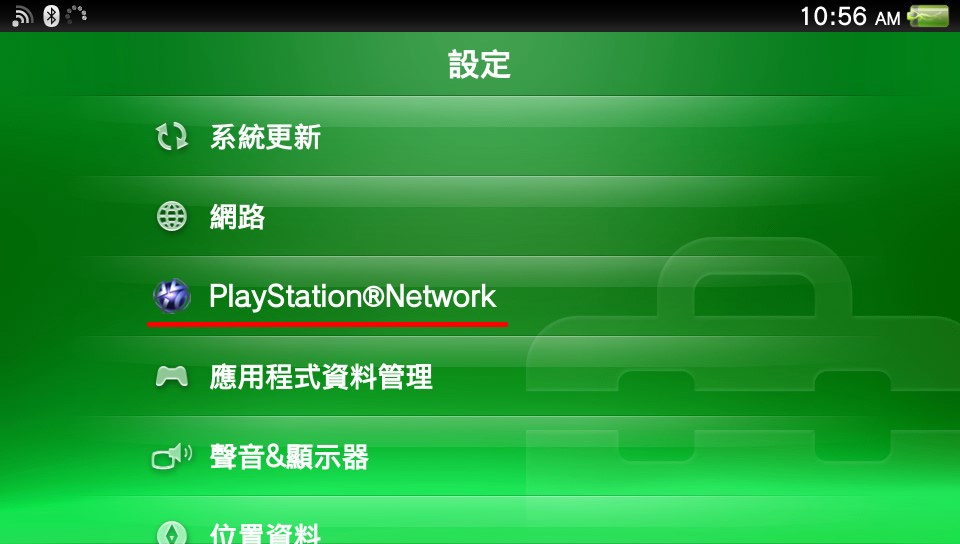

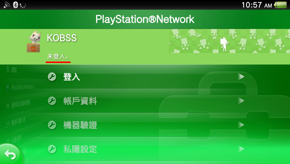

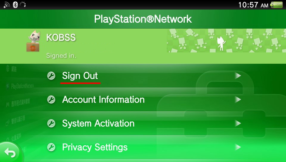

Q: PSVITA 能否像 PS3 一樣, 登入其它人的 PSN 帳號, 下載對方已購買的遊戲?
A: 主機會鎖定僅能以第一次設定的 PSN 帳號登入
即使您在 PSVITA 設定當中登出
想要以別的帳號登入
PSVITA 就不允許您以別人的帳號登入了.

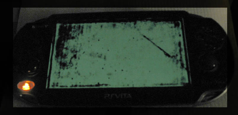

小弟在網路上看到這塊來自三星的AMOLED面版
有位日本網友反應使用一段時間關機後
發現會有黑斑(昏暗燈光下)!?
不知K大的PSV有無此現象?

由於 PSVITA 開機 (boot up) 時間不算短, 不像 PSP 大約五至十秒就能開機完成, 所以使用至今, 除了上次測試充電時曾關機一次, 其他時間都從未關機.
目前沒有看到您說的現象...
發表於 2012-1-11 17:41:57 | 顯示全部樓層
KOBSS 發表於 2012-1-11 09:10
由於 PSVITA 開機 (boot up) 時間不算短, 不像 PSP 大約五至十秒就能開機完成, 所以使用至今, 除了上次測 ...
恩~~謝謝您的回答
而小弟所說的黑斑現象就是如此
聽說Samsung自家使用AMOLED的高端手機也會有
不過似乎是機率的問題...
但不影響正常使用就是了
