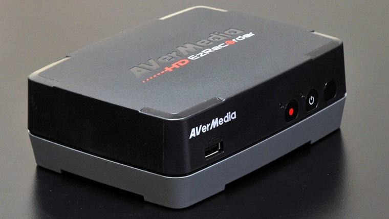

近兩年來,MOD高畫質頻道質與量的精進有目共睹,相關的資訊在各大影音論壇都有深入的討論,筆者就不再憒述,但唯一一點讓筆者不滿的就是MOD無法錄影!!容易錯過精彩的節目內容。現在終於有廠商注意到這塊市場,推出了專屬於MOD可以預約錄影的機上盒。這次為大家介紹的正是圓剛科技推出的HD EzRecorder Plus易錄盒。

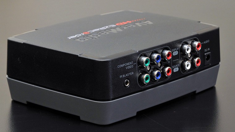

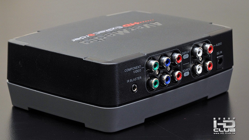

背板上的影音輸出輸入端子,本機是利用類比色差側錄MOD上的1080i高畫質節目。

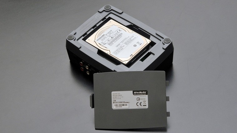

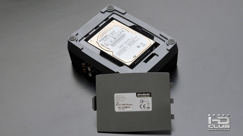

機身內可放置一顆2.5吋硬碟用來儲存錄影檔案 , 也可以透過usb外接硬碟的方式儲存檔案

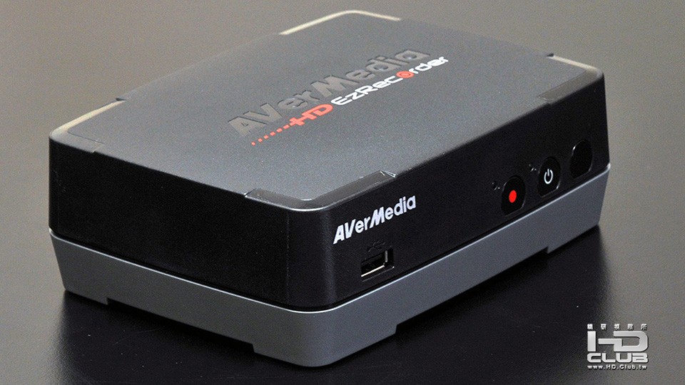

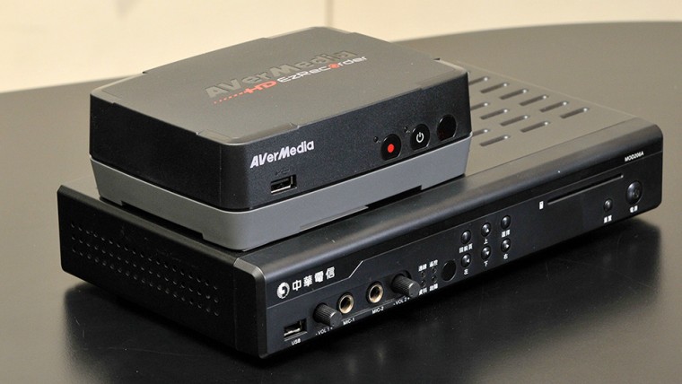

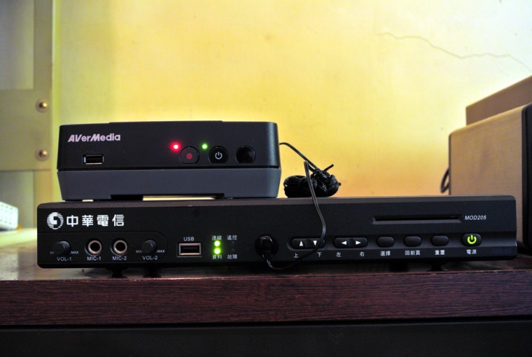

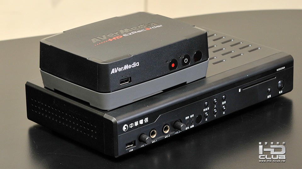

機身小巧、外型流線,與MOD機上盒擺在一起視覺上不突兀。

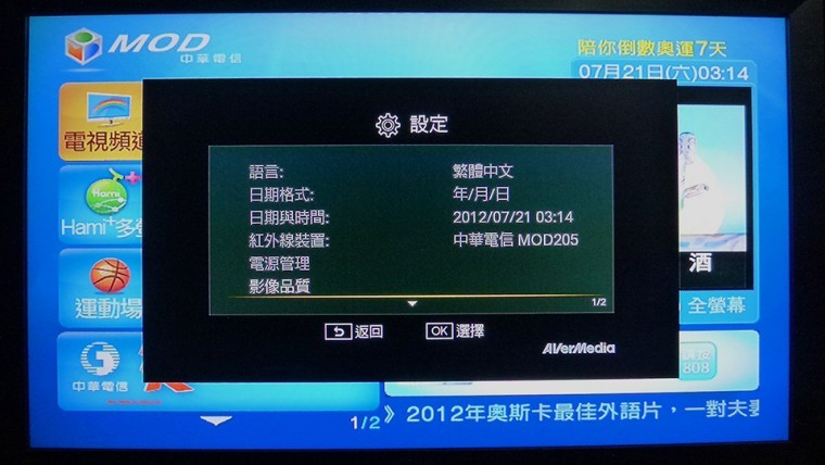

圓剛這款EzRecorder Plus易錄盒是利用三線色差端子一進一出的方式將MOD的節目截錄下來,預約錄影的部份原廠規劃的使用者介面還算容易上手,透過以下的圖片介紹可以讓大家了解實際應用的方式。

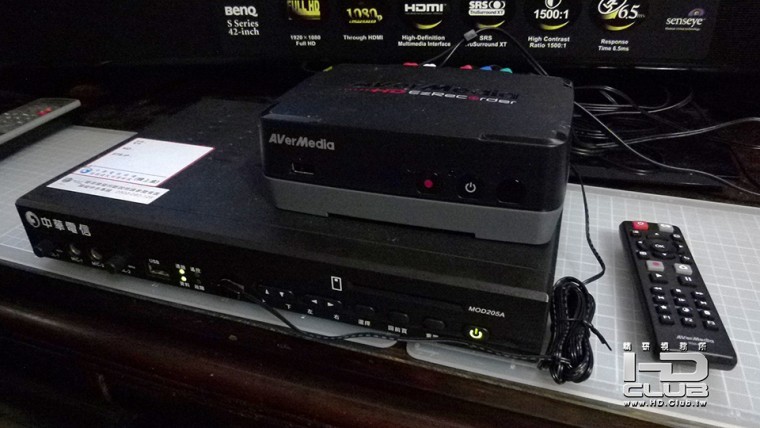

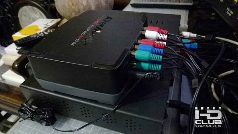

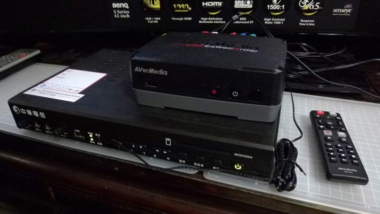

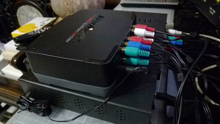

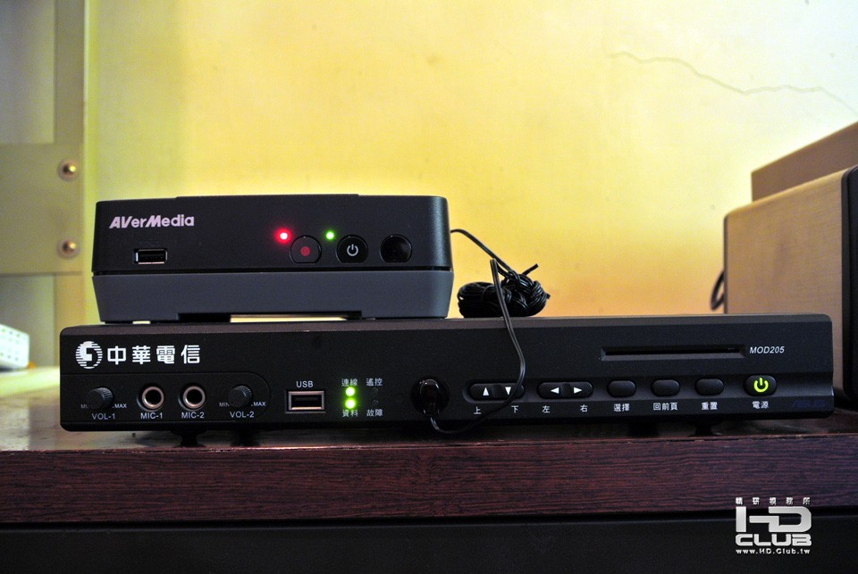

在我的環境裡,圓剛易錄盒放置在MOD上方,本體輕巧, 機身內可放置一顆2.5吋硬碟用來儲存錄影檔案

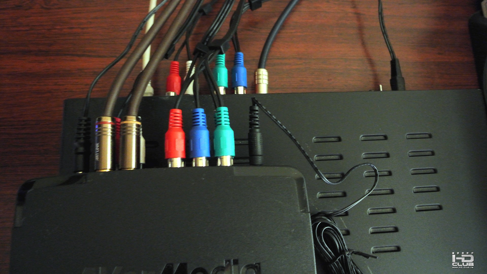

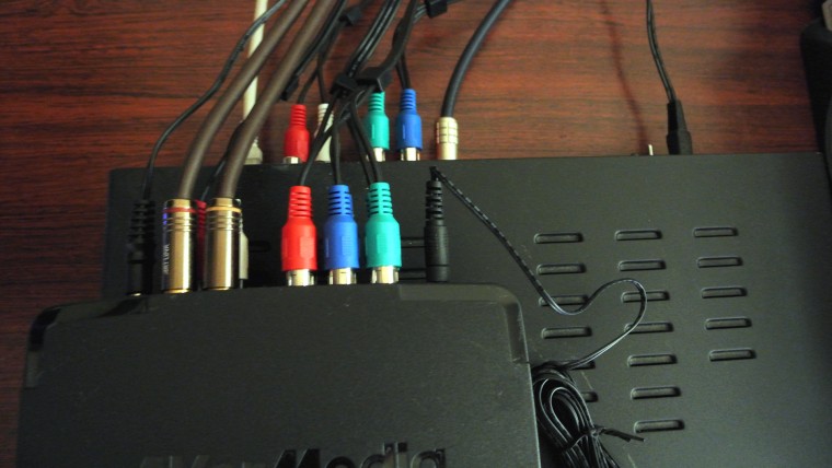

色差端子接線不若HDMI方便,共需10條類比訊號線材(影像與聲音),以一進一出的方式接駁MOD與圓剛易錄盒,好在原廠將所有需要用到的線材均內附於配件包內。

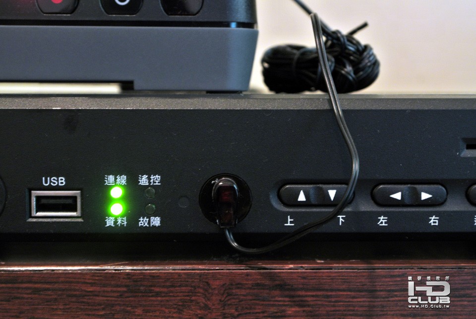

預約錄影的功能是利用紅外線控制器連接到MOD的紅外線遙控接收端,連動兩者之間預設錄影。
中華電信當年提供給我的機上盒型號是MOD205,屬第一波光世代+MODHD的機型,圓剛的EzRecorder Plus易錄盒一樣可以完美搭配使用,筆者的顯示器為SONY日規高畫質映像管電視36HD900,使用至今已有10年的歷史了,雖然規格上最高只支援到色差1080i,不如新一代的FullHD薄型電視,但畫質依然搶眼,用來檢視錄影品質相信是游軔有餘。

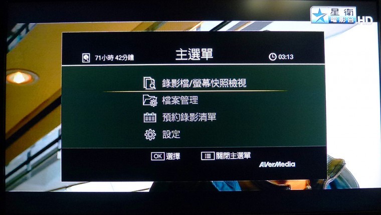

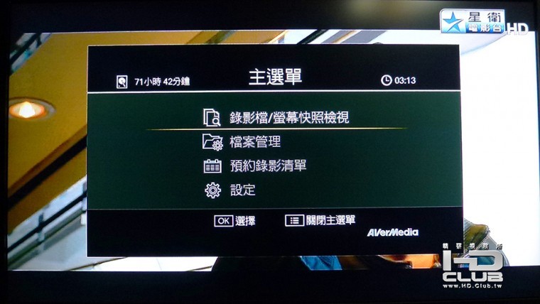

本機的選單設計編排簡單易懂,字體大小適中且細緻。

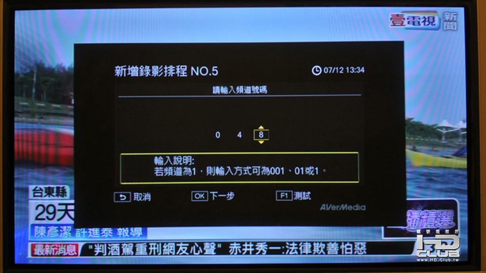

下面幾張圖是預約錄影使用介紹,由於MOD設計上雖然有提供EPG電子節目表,但無法與外部器材連動錄影,所以只能利用時間來區隔,自行手動控制時段 。

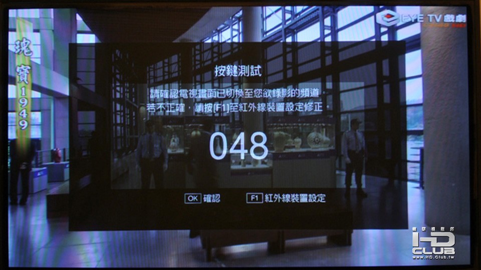

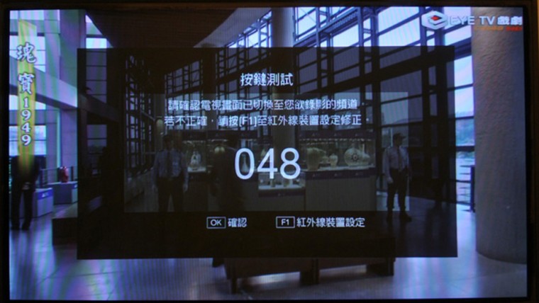

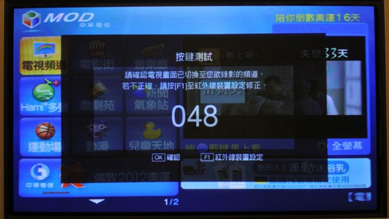

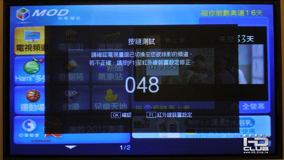

操作預約錄影時機器會提供頻道自動切換測試,以確認之後錄影的頻道是正確無誤的,在切換過程中會先回到MOD首頁。
等過3~5秒即跳至指定的頻道,此時方可確認預約錄影的正確頻道。

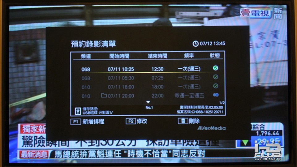

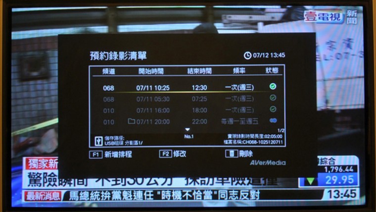

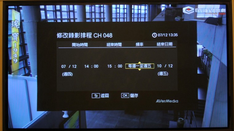

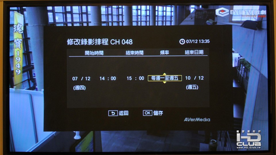

日期可以選擇單次每天周一~週五等的排程方便用於錄製連續劇。

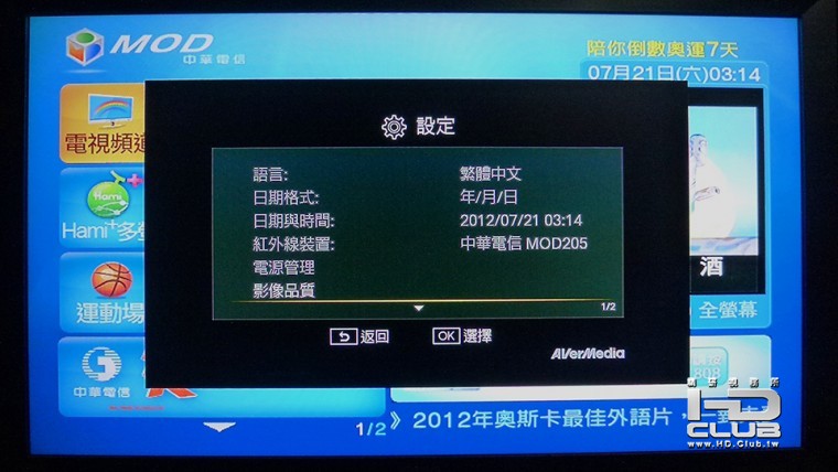

下面是我排定的錄影時程 ,均正確的錄下我所安排的時段節目。

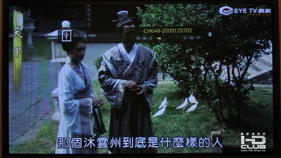

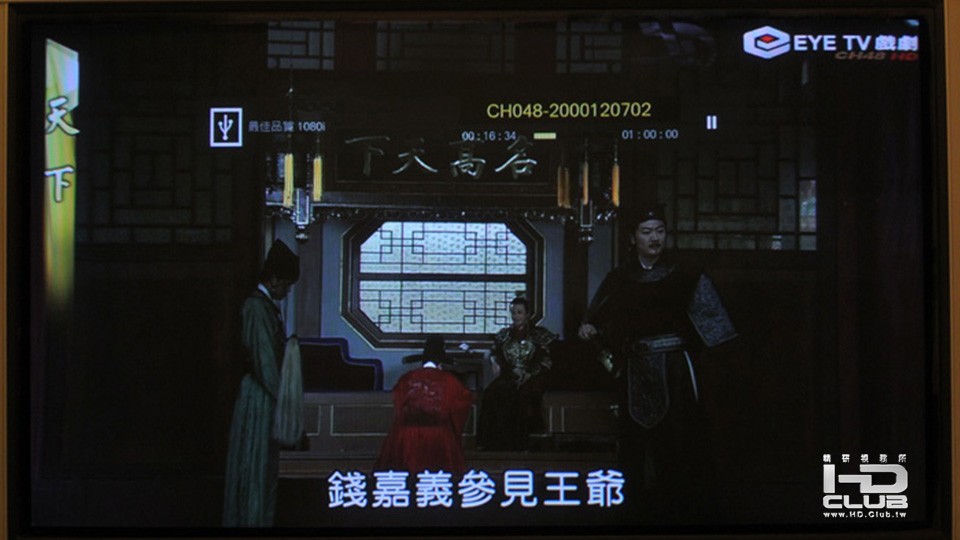

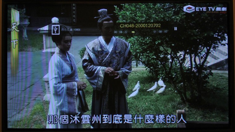

前一陣子,每晚8點MOD的EYE TV台轉播大陸的HD連續劇"天下",內容講述明朝末年宦官魏忠賢與信王(崇貞)間的明爭暗鬥,精彩好看,畫質也相當不錯,有了這台可預約錄影的圓剛易錄盒就不會錯過任何一集精彩的劇情了。

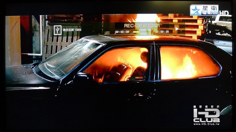

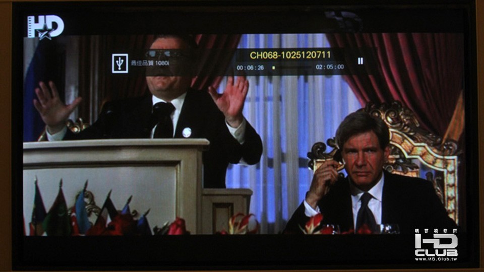

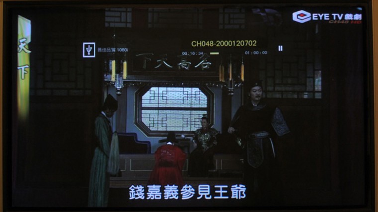

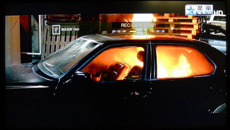

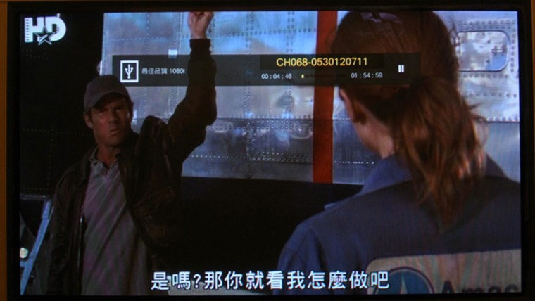

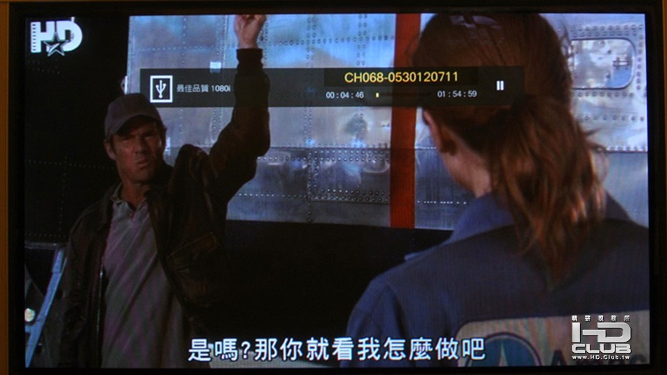

MOD上的START HD電影台提供許多好萊塢院線強片,下圖是我錄下的1080i電影鳳凰號。

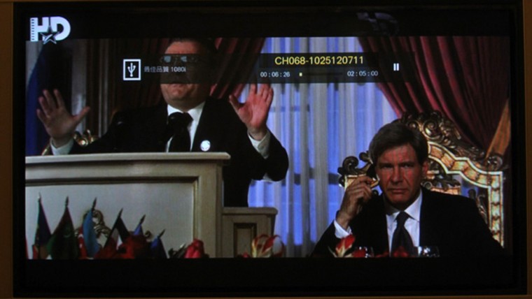

下圖是哈里遜福特主演的空軍一號。

前些日子,媽媽去日本出遊,老爸為了幫媽媽錄MOD上的戲劇台,拿了以前工作用的DVD錄影機來用,可是拿DVD來錄HD的畫面,當場把HD的畫質打了很大的折扣,剛好手邊有一台朋友的MOD錄影盒,拿來測試一下!!!
其實這台易錄盒安裝很簡單,走色差端子,打開包裝以後把下面那排色差端子以及聲音端子接到MOD上,上面那排則依序接到電視上,接下來他有另外一個紅外線控制器要連接到MOD的紅外線區塊,這樣可以用來控制預設錄影這塊的功能,再來則是把MOD的影像輸出切到色差端子就可以了!!!

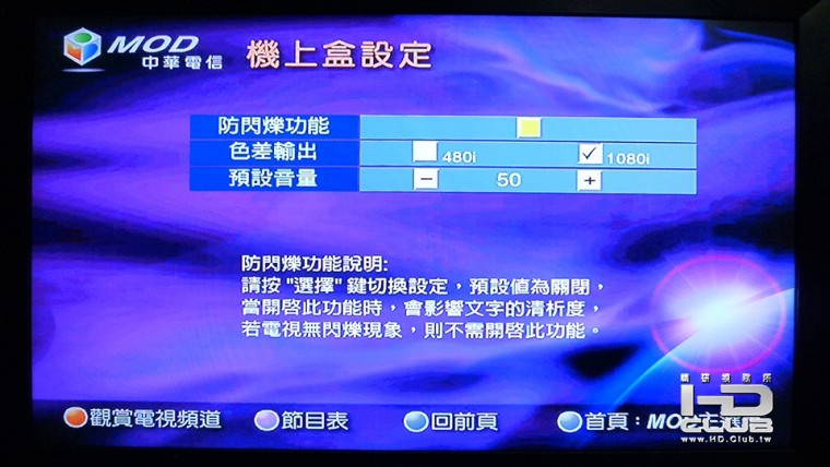

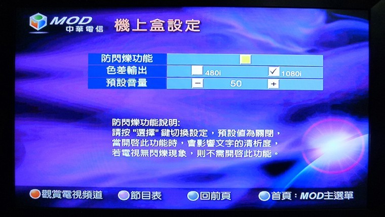

都接好了以後開啟MOD卻發現,怎麼才480i !!! 不用擔心,因為MOD走色差端還需要進去選單裡面設定,按下紫色按鈕的節目表再按資訊,就可以看到有轉換到1080i的選項囉,轉換以後就可以看到HD畫質的影像了。

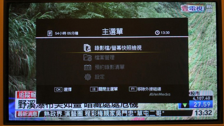

接著就可以開機來設定易錄盒的功能了,在沒有開啟易錄盒電源之前,MOD都是可以正常操作的,所以平常不用時,是不需要開啟易錄盒電源就可以直接看到MOD。開啟電源以後,唯一要注意設定的是,易錄盒裡面的時間以及MOD上的時間要一致,這樣預設錄影的時間才會正確,經過簡單的設定後就可以開始錄影囉!!!

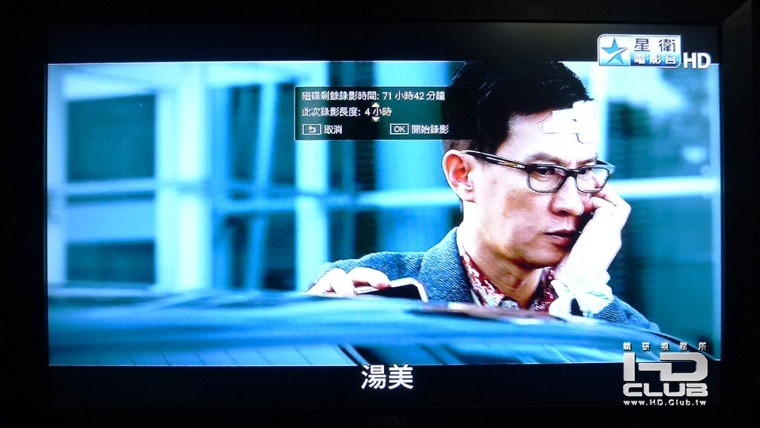

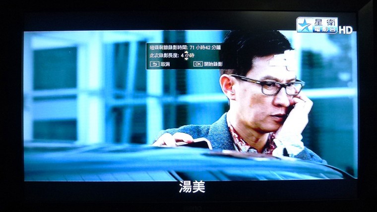

錄影的功能,在按下遙控器上的錄影鍵後可以選擇要錄多久,選好之後就可以開始錄影了,在錄影開始之後畫面會小跳一下,切換到錄影模式的關係,不過不會影響到錄影的畫面,再按一次錄影鍵就可以結束錄影。
之後要回看按下Recall鍵就可以檢查剛剛錄的畫面囉,採用的是AVI格式,選擇最佳化錄影的話2T的硬碟空間可以錄製250小時的畫面,畢竟MOD的流量也不大,所以實際錄出來的畫面其實跟在MOD上看到的畫面幾乎沒有太大的差別。
