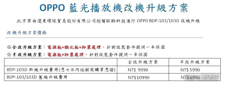

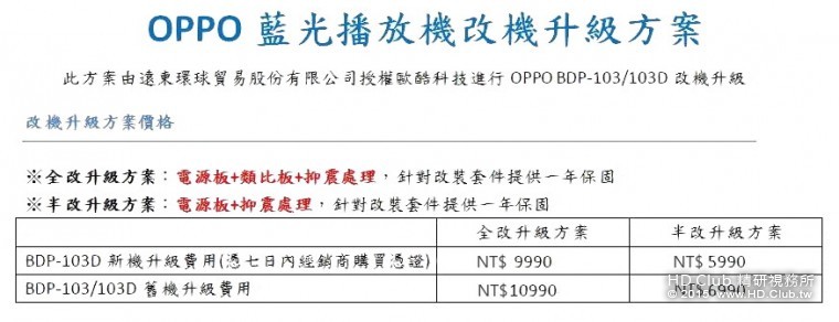

久等了 親愛的OPPO粉絲們 BDP-103D改機升級方案出爐
這部由具RD背景的whydan網友,與一群資深老師傅共同研究的103D升級進化正式由我們接手 , 提供相關服務

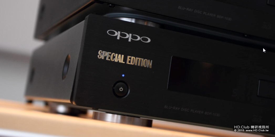

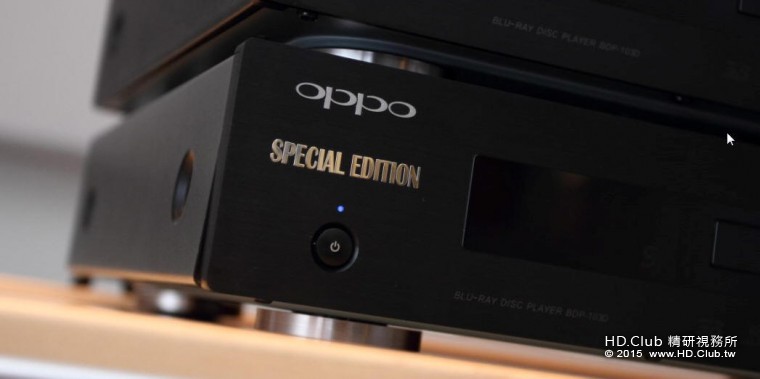

OPPO BDP-103D改良升級的部分都在機箱內部,外表與原來的BDP-103D完全沒有差別,那麼要如何分辨呢?代理商特別製作了一個醒目的「SPECIAL EDITION」標誌,只要看到在BDP-103D前面板左側OPPO商標下方有此標示,那就是改機升級後的版本。

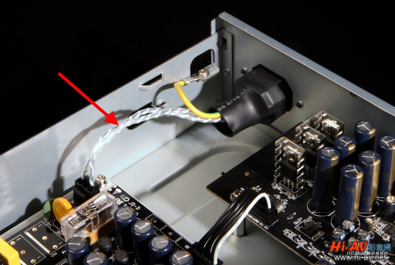

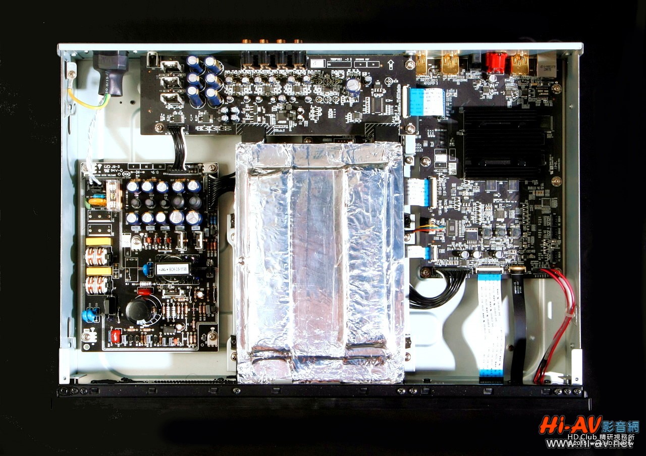

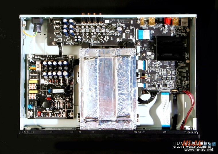

這是升級後的機器內部,我們在光碟讀取機構頂部加強抑震能力,至於電源電路板、及後方類比音訊電路板都有一些更動。
電源插座到左下電源電路板升級單蕊鍍銀線。

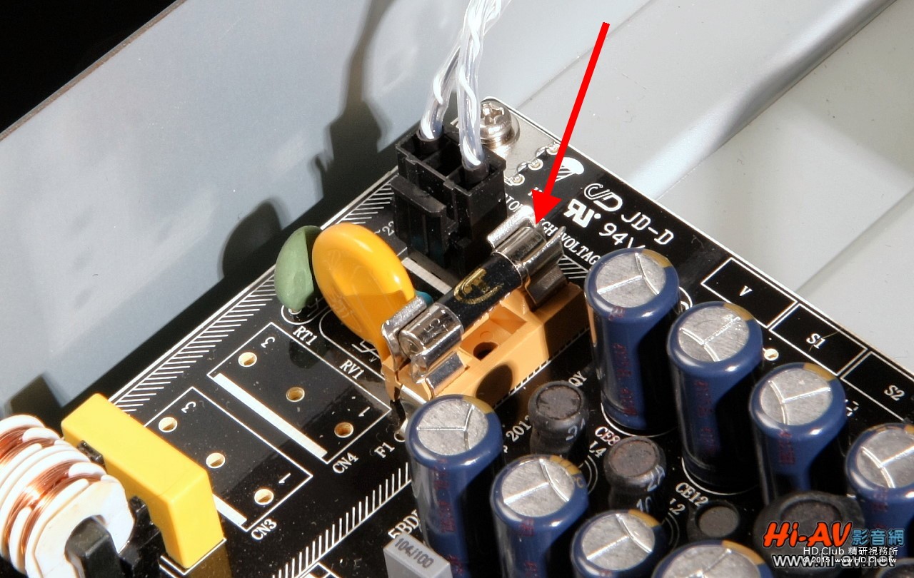

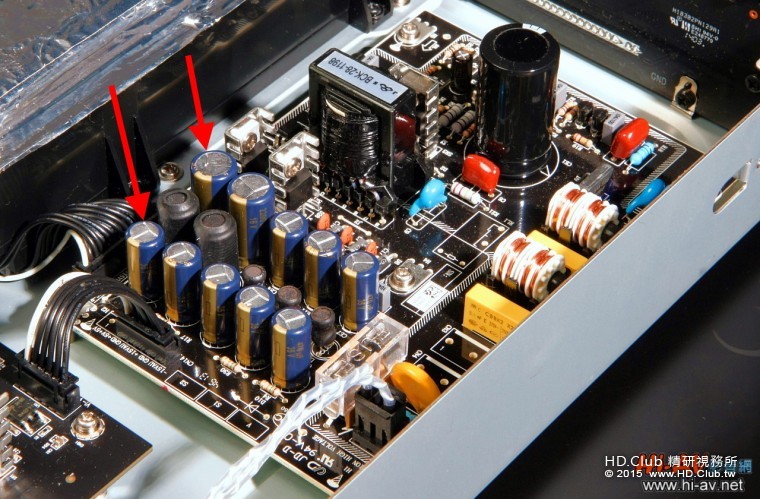

原廠為電源輸入把關的保險絲是焊在電路板上,升級機於該處加裝保險絲座,最終選用笙凱實業經QBT煲線機18小時處理的Telos QBT-18保險絲,電源是好聲源頭,別小看輸入電源線與保險絲更換,它們影響幅度不小。
接著更換電源電路板上「二次測」兩排電容共十顆),原機上使用的是Acon製品,規格分別為2200㎌/16V、470㎌/35V與220㎌/35V三種,我們換上特性更好的Panasonic FC電容。

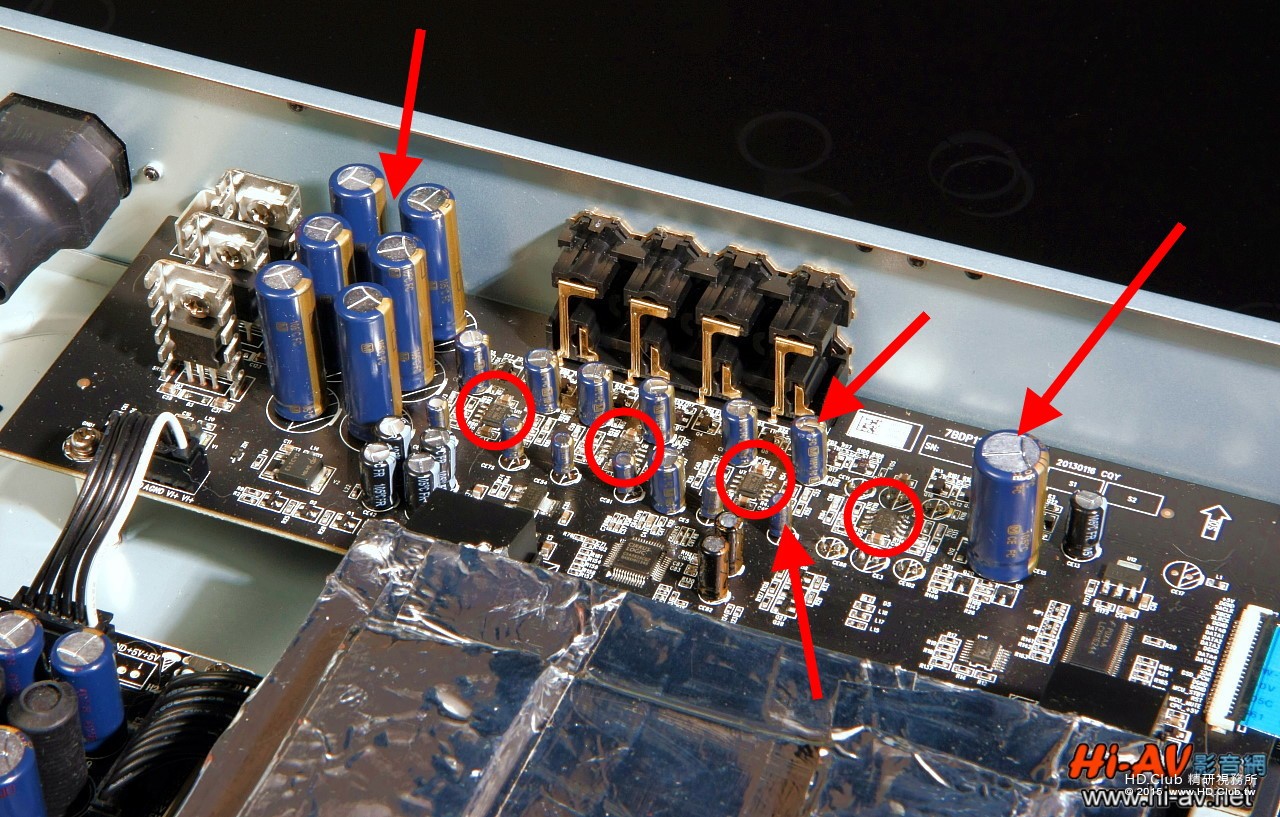

類比音訊電路板部分,將左側六顆、右側一顆大電容,以及兩者之間OP AMP晶片前後兩排共13顆較小的電容予以更換,其中負責左右聲道之OP放大經多次更換實驗,最終定案者為音質、細節、高低兩端延伸及量感最全面的OPA2132。

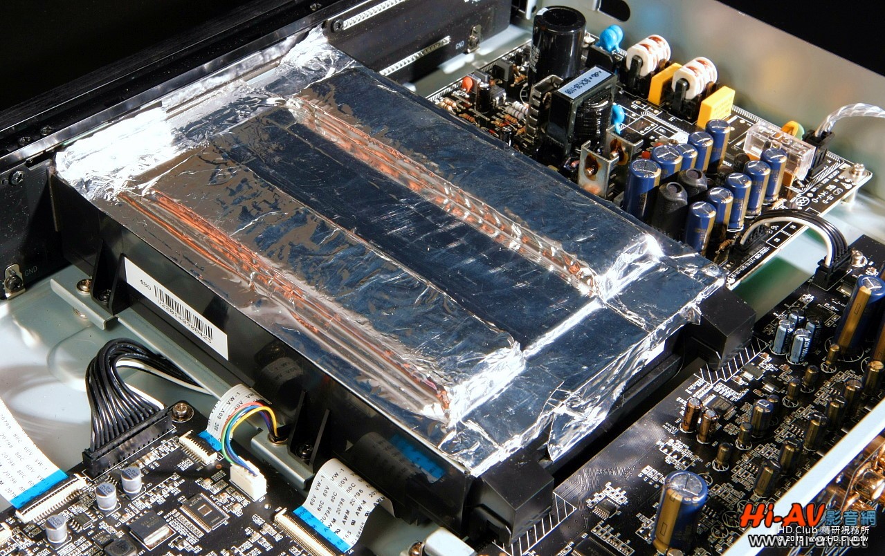

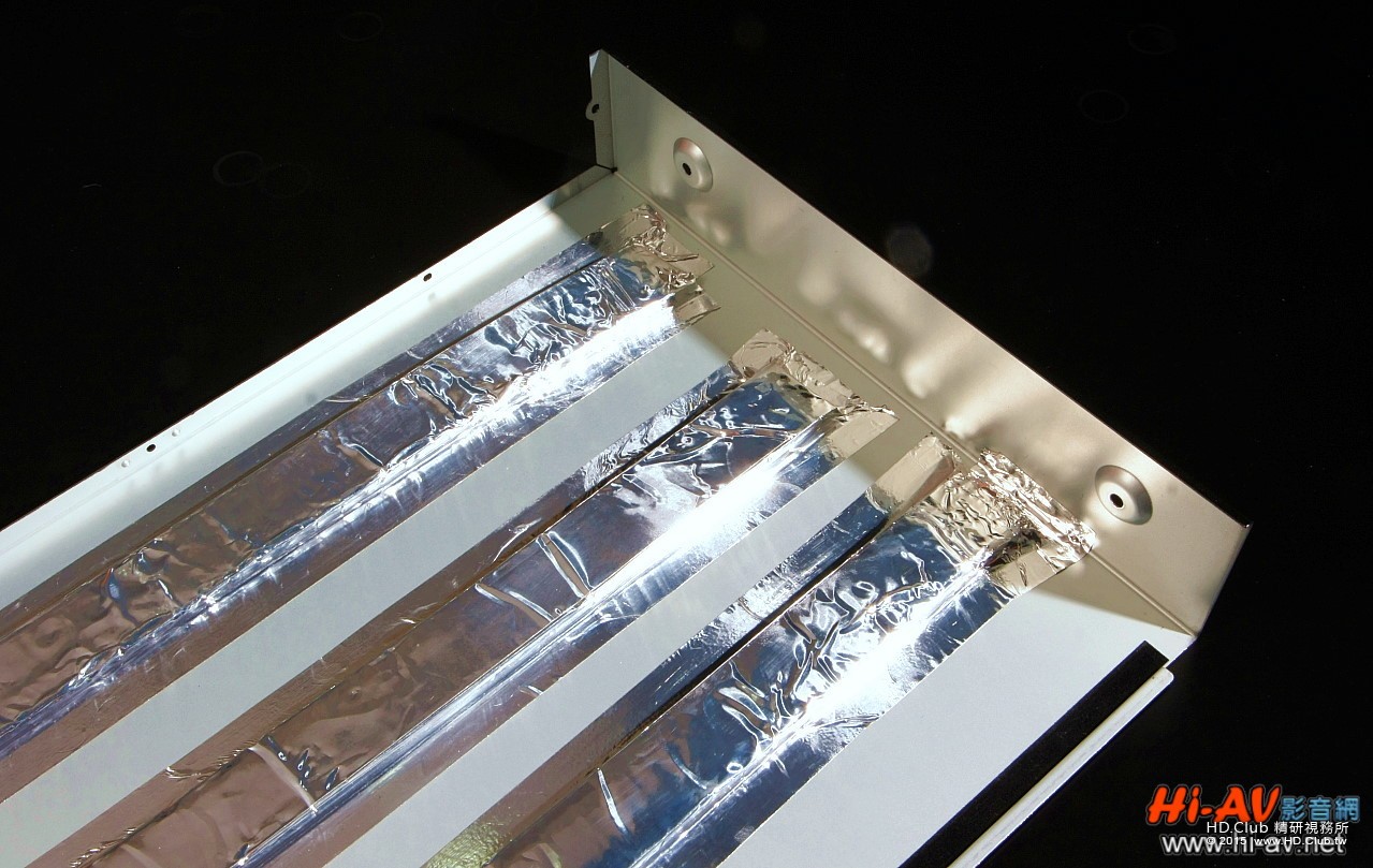

光碟讀取機構、上蓋的抑震處理是改機團隊經多次的測試聆聽比較後,以鋁箔膠帶黏貼特殊工業橡膠強化,位置與數量是反覆量測後的最佳選擇。
