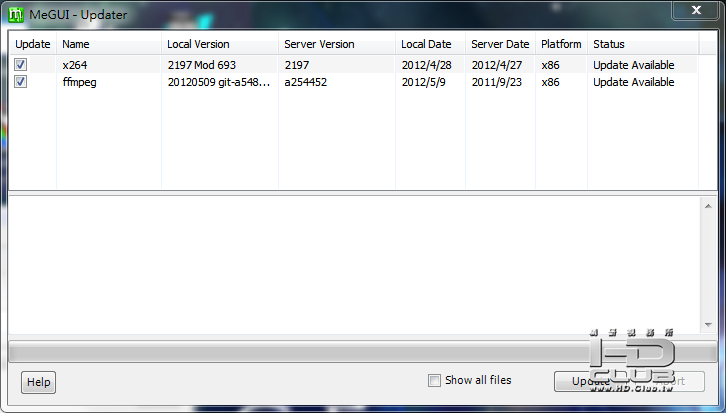

請教個最基本問題 每當版本更新時 安裝完畢卻又在跳出更新
(自行設定過 update server) 到底是否該更新?
其實更新的不外乎就是那些codes 最新版不表示最好用
如果自行已經更換了原始的版本(重新編譯版)還是免不了會跳出更新的問題.
不勝其煩 呵呵ˋˊ
(自行設定過 update server) 到底是否該更新? ...
MeGUI 的版本不會與原始編譯者的一樣,
至於其它 Codec 已手動更新版本號當然會與官方的不同,
MeGUI 的更新是不會檢查自身版本完全以 XML 作為紀錄,
XML 可自行修改,可以改成與官方一樣就不會出現了
最好的方式關閉自動更新,
我也考慮過要把更新這個功能移除......但..太耗工程了...所以放棄...

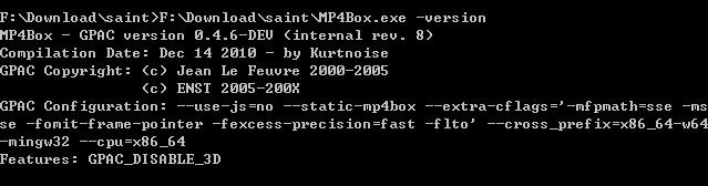

mp4box 似乎有點bug,封裝後的影片無法快速點選導覽列,影片會暫停。(已自行更換版本解決)
其實只是為了要配合字幕組發佈mp4,平常不太喜歡用mp4box封裝,一律都mkv了。
MeGUI 內的版本↓
取代後↓
ffmpeg會造成索引的問題,mp4box的libgpac好久也沒更新過了
連帶造成dgavcindex使用的動態資料庫也沒更新,造成讀取某些h264的時候就會花掉了。
當然這樣bug是原始作者的問題.

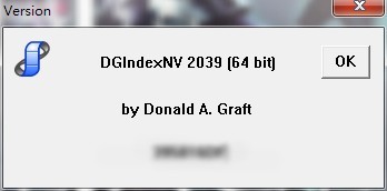

dgavcindex 因授權問題原作者已停止更新了,現在原作者已轉向 dgindexNV ,

4.DGIndexNV 建議加入 64bit版本 (不確定是否為付費版本)

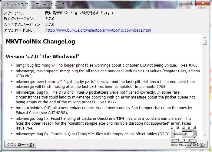

5.mkvtools 昨天剛好更新了5.7.0 可是新版不一定最好 XD = ="
