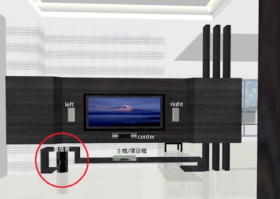

樓主這篇可以當案例, 影音規劃的順序檢討
一般是先決定好器材, 再規劃裝潢 , 設計師會針對您的器材尺寸, 需求佈線 & 木作
若專業不足, 可先問過音響店 HDMI, Net , TV cable, 電源 (多配 220v 備用 ?) ......,天花板有否升降幕 ,吸頂喇叭,後環繞是否無線 (地板電源)
重低音, 主機, Disc player 等器材 忌諱封櫃 ........ 共振 & 散熱
圖示 :  宅爸後來也修改了電視櫃設計 => 預留孔夠大, 但仍不及讓重低音 "透天"
Bit streamer 高清播放機 可多爬文, 找平價 & 支援性高的機種  (不推薦 Sigma)

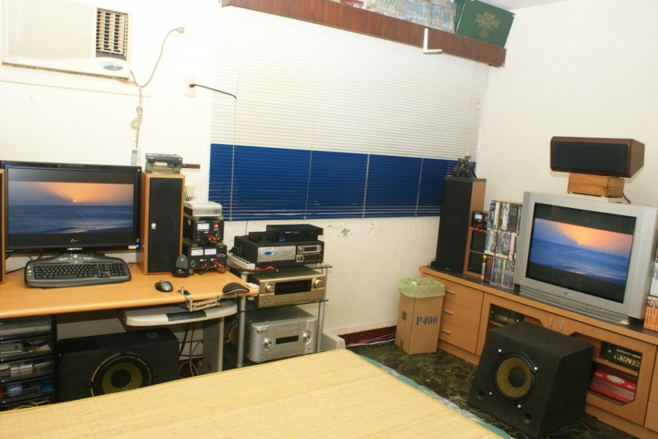

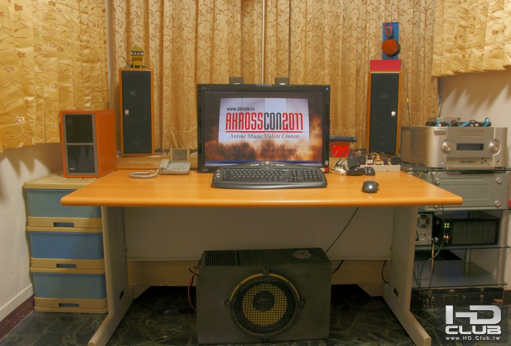

發表於 2012-2-16 13:28:38 | 顯示全部樓層
本文章最後由 承忠 於 2012-3-11 12:01 編輯

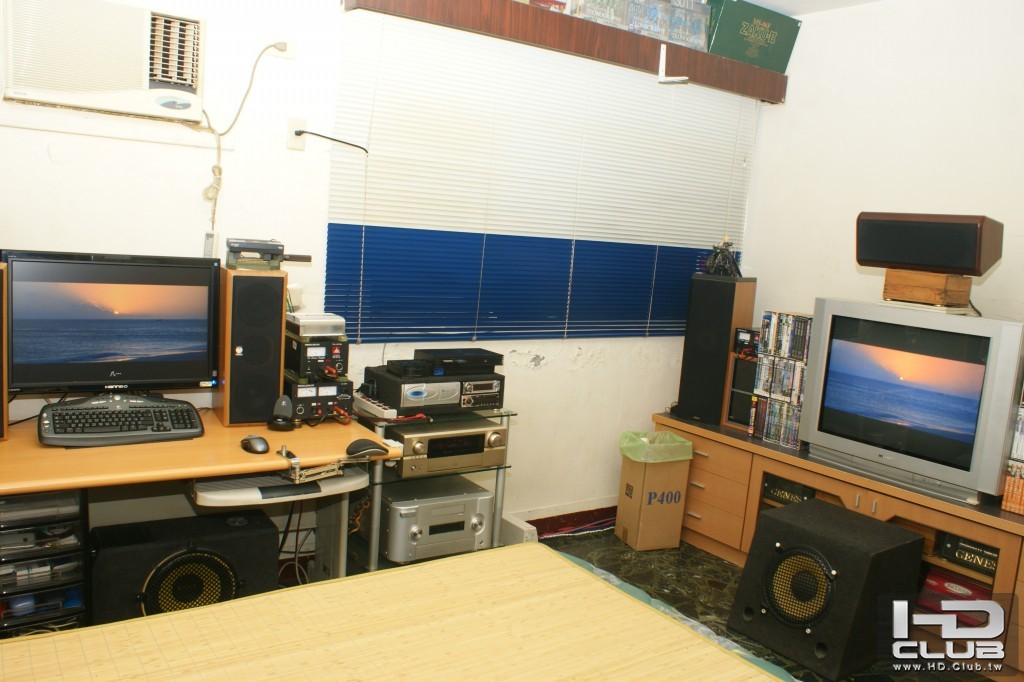

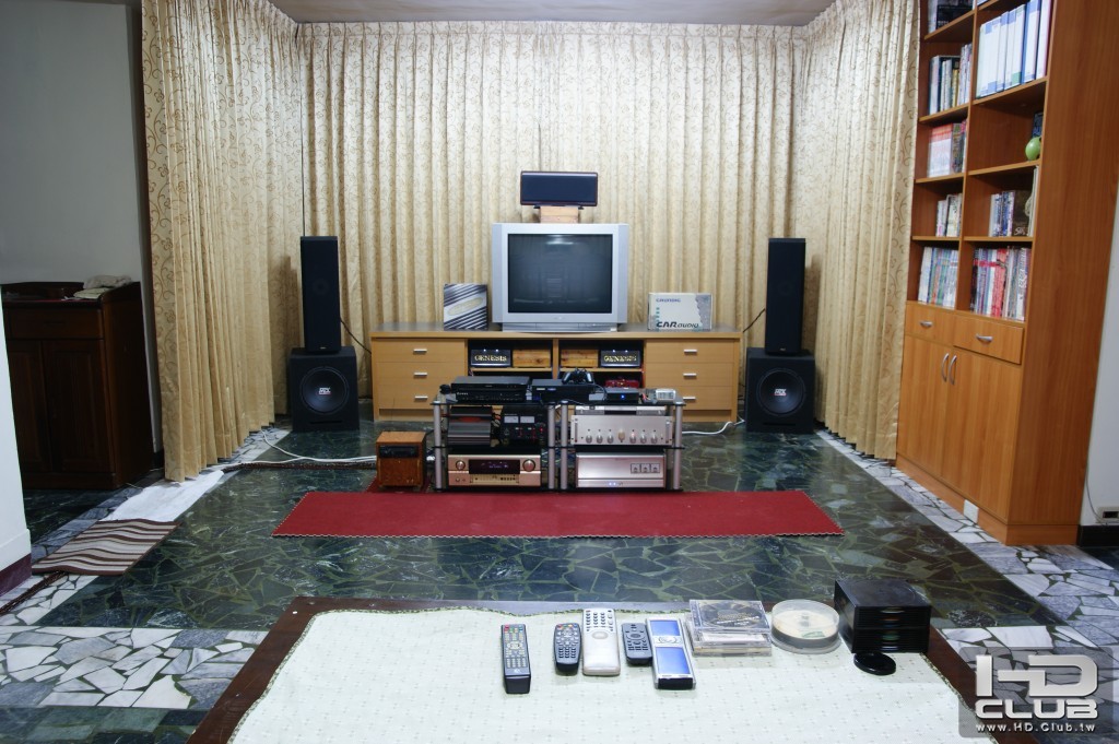

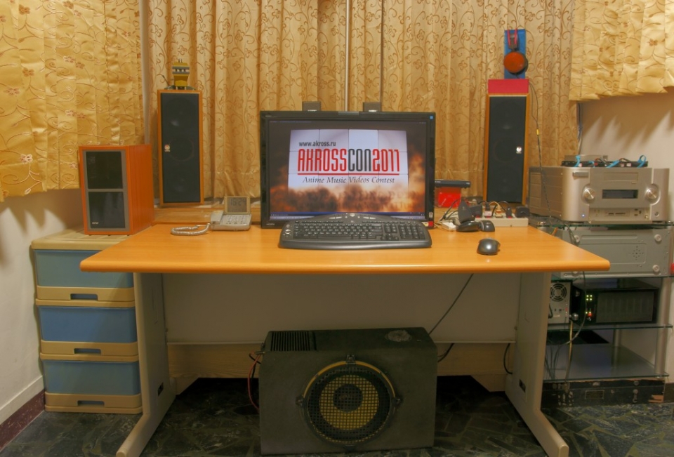

要用重低音喇叭擺位
重低音喇叭可以擺中間及放腳正下方(我一般比較喜歡直接用身體去感覺不錯)也好調整音量,好處重低音喇叭不用開太大(因為重低音只負責低音動態不足...而使用(小空間的好處...但左右喇叭低音要有一定水準才行..)
2007房間音響
2011房間音響(二套音響分開後)
2011房間音響

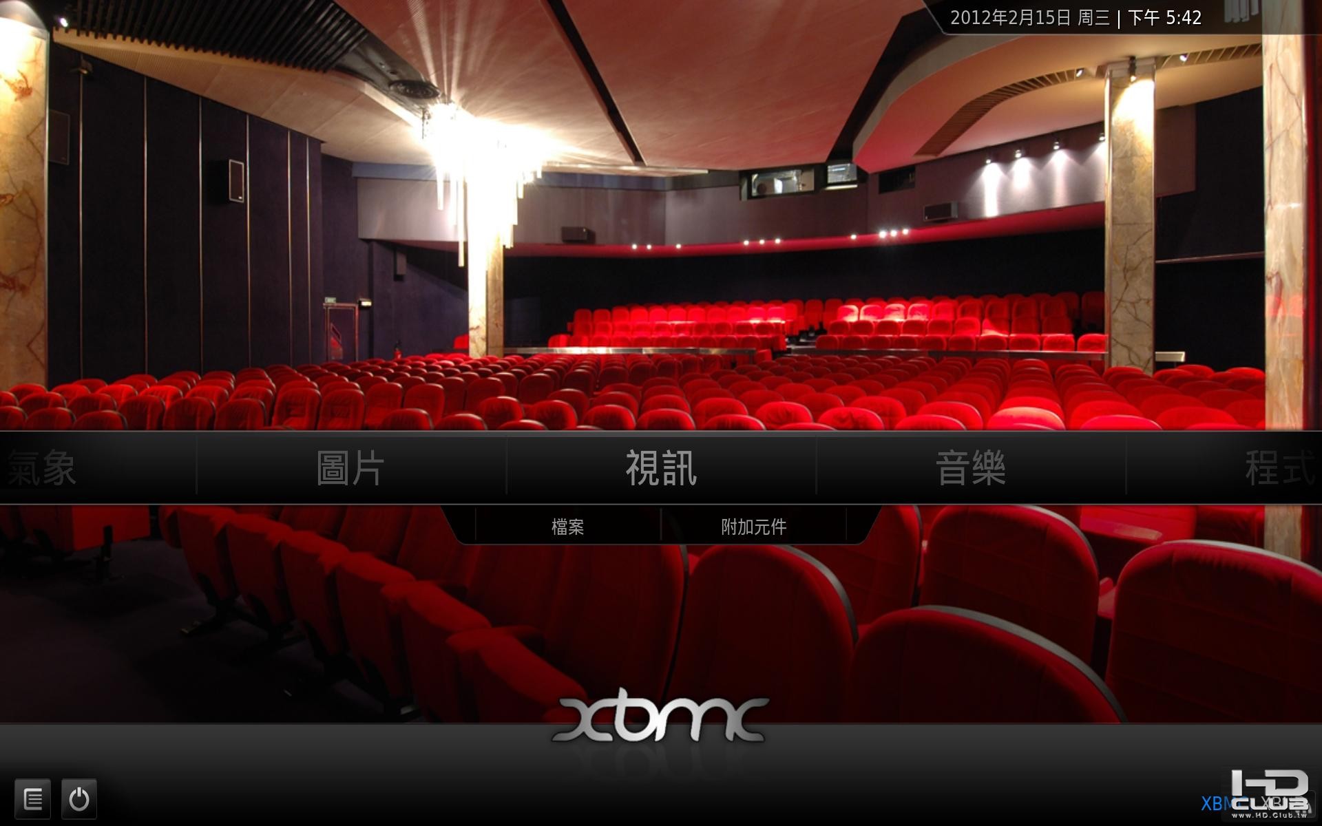

如果你會裝 XBMC播放軟體11.0測試第3版本,基本上不輸2-5萬BD播放機
XBMC播放軟體11.0測試第3版本.JPG Ubuntu作業系統 下XBMC播放軟體基本上等於是 5-10萬BD播放機
自己喜歡調整各種音源及音響器材的音量
結論:無論各類音樂.影片信號最重要(音響才能表現出色。)

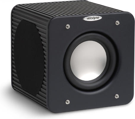

不然樓主考慮一下這一顆
Velodyne MicroVee
因為Velodyne MicroVee很小顆
所以塞那裡應該也OK
上左右就比較有空間
響應頻率38~120Hz
樓主既然是淡口味
不要太猛的低音也許能夠滿足
