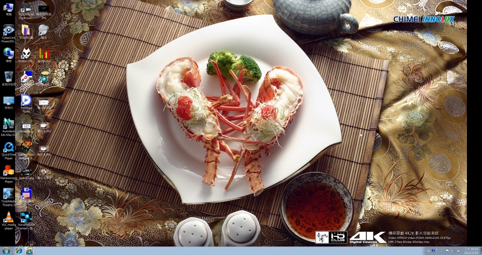

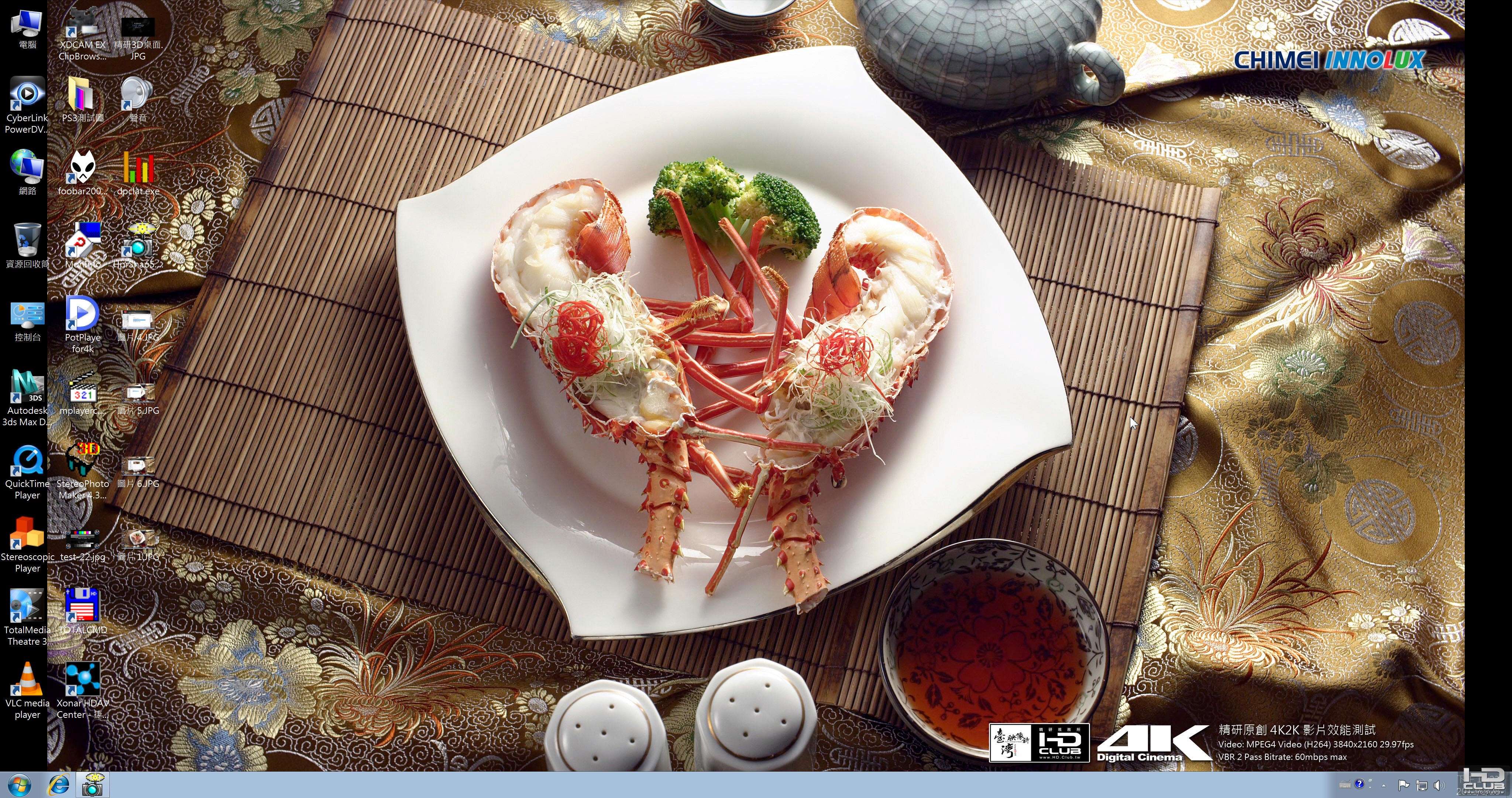

昨天來看VW1000ES的朋友們是幸運的 , 主客觀條件配合下 , 天時(west站大的4k作品) 地利(vw1000es) 人和(AMD7750顯示卡) , 順利讓大家欣賞到原生4K等級的畫面 , 當然也感謝站上len1978兄與KOBSS兄的提醒 , 事實上昨天中午我在光華差點買不到AMD7750 , 還好幸運之神的眷顧 , 任務圓滿達成!!

剛好延續昨天的訊息,我們4k司令站長,昨天深夜已經打探清楚,秘密知會fred目前要讓這台vw1000榨出他的神力,目前只能從pc端去著手,於是他茶不思飯不想的,一大早就流連在光華商場,等到商家們開門,又挨家挨戶地尋找,終於覓得美嬌娘"7750",火速將她娶回精研總部,我呢剛好因緣際會延遲了幾天剛好也來見證這歷史性的一刻。這時候忽然想起,10多年前BS開播前和尋星族園地的林董,在開播前收下BS畫面的歷史性的那一刻,是否會有不同的心情呢?由於總部的器材FRED兄已經熟悉的不能再熟了,所以呢我們只能在旁邊搖旗吶喊,只見FRED兄在室外12.3度的天氣裡,緊張的滿頭是汗,是7750太嬌媚了嗎??..還是VW1000魅力更勝呢?
由於目前接線方式是經過A1HD到VW1000投影的,大家預想美嬌娘還是直接娶回家比較安全,所以呢暫時直通VW1000這樣會安全些,在經過令人屏息的開機嗶嗶聲音和,一陣吵鬧又甜蜜的硬碟祝福聲中後,開啟解析度的設定畫面,終於出現這歷史性的一刻,民生PC播放機和VW1000ES的完美姻緣,4096*2160*24P這個設定選項;這時歡呼聲夾雜著大家緊張和興奮的汗水,在精研總部大夥留下了這一歷史的見證。

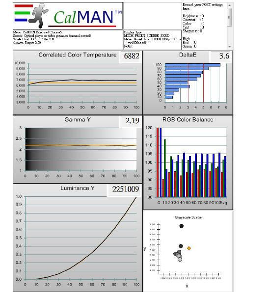

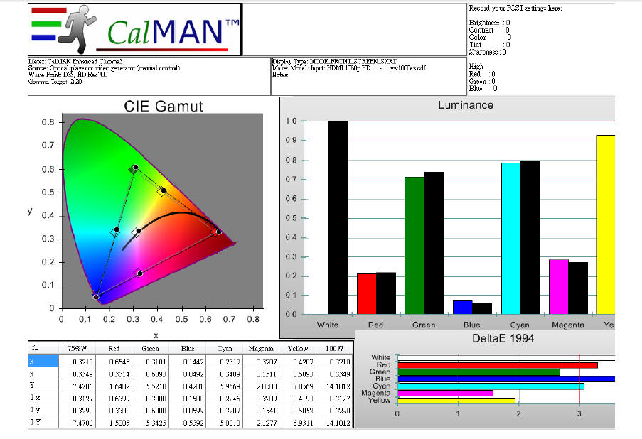

SONY VW1000ES量測
訊源:AMD RADEON HD7750 ( 4K模式量測 )
播放程式: TMT3 190版
軟體: AVSHD (1080/24P)
C5量測對比值能力有限 , 以上的數據代表VW1000ES的原生對比是破萬的
提供個人的一些感想與大家分享
SONY VW1000ES這幾天停留在精研總部的期間 , 已經有不少論壇資深的朋友一賭過它原生4K的魅力 , 這台SONY最強悍的4K 3D旗艦 , 在各項性能指標突出的表現 , 很難找到對手 , 除了原生4K , 3D畫質的成就會讓DLP陣營捏一把冷汗 , 2K升頻4K超解像功能具有很搶眼的櫥窗效應 , 我認為它的效果可以滿足眾人視覺上更上一層樓的享受 , 當然這項技術並非完美 , 將非原生4K的訊源拉高解析度後所帶來的負作用還是存在 , 眾人在讚嘆電影中人物臉上精細感提升之餘 , 其實還是會產生階調不連續的輕微現象 , 部份玩家會感覺過於銳化 , 少了遠近景深應有的層次感 , 所幸SONY提供了ON / OFF的選項讓用家選擇 , 在啟動超解像功能時也可以微調1%~100% , 讓整體的畫面品質達到良好的平衡 , 尤其是動畫片與3D藍光利用VW1000ES啟動超解像功能 , 效果特別好
本機有強弱兩段Motionflow動態補插技術 , 在黑暗騎士與變形金剛3的複雜場景中 , 破綻極少 , 是可信賴的技術 , 如果能再提供多段的補插模式 , 讓用家精調 , 會更具彈性 , 還有~ VW1000ES最大的優勢就是完全對應3840×2160/24p 、3840×2160/25p、3840×2160/30p、4096×2160/24p , 不過現階段片源極少 , 所以精研擁有原創4K的影片是鑑賞此機最大的優勢 , 原生4K的品質讓我讚嘆不已
本篇已有眾位朋友提出不少觀賞心得 , 個人就不再饋述 , 總而言之 , 小弟有幸接觸此機感到相當幸運 ~

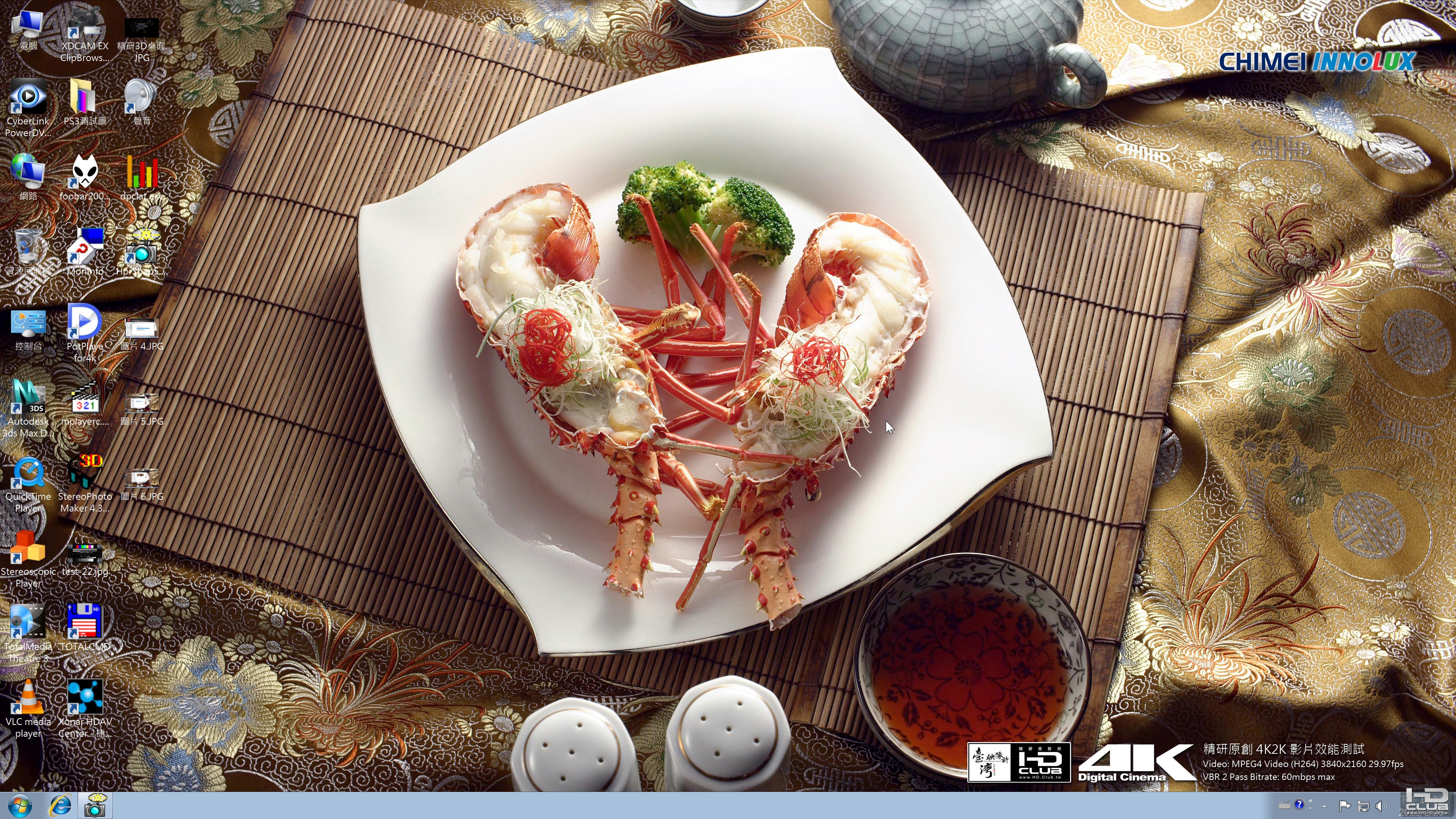

VW1000ES 130吋 精研4K大桌布
本文章最後由 Fred 於 2012-3-1 18:20 編輯
精研視聽室的電腦升級為4K 3D HTPC了
3840×2160/24p 、3840×2160/25p、3840×2160/30p電腦桌布
4096×2160/24p電腦桌布

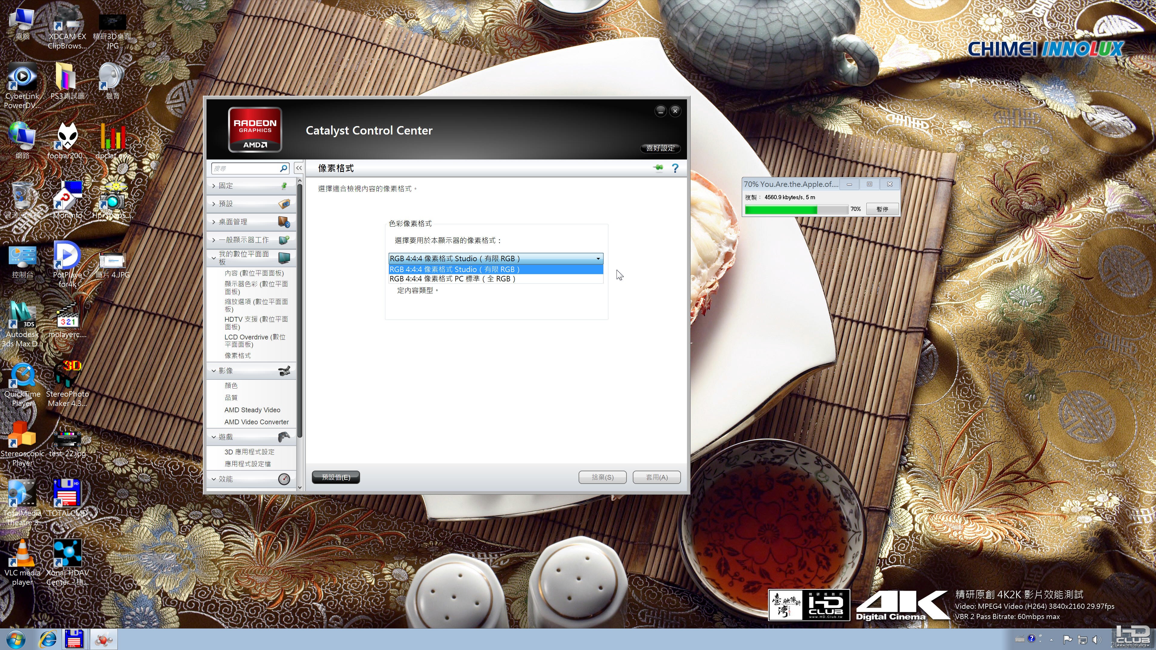

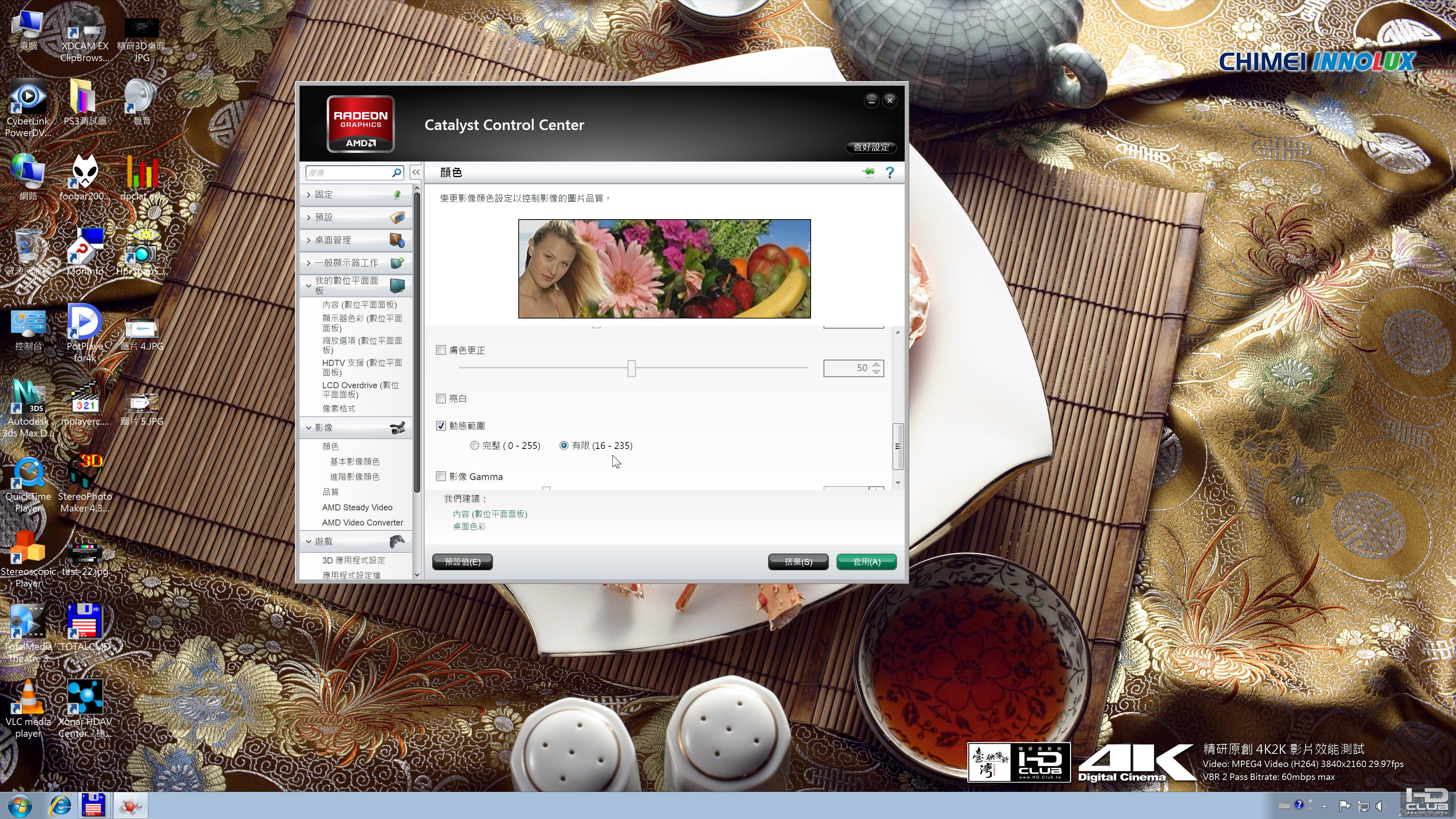

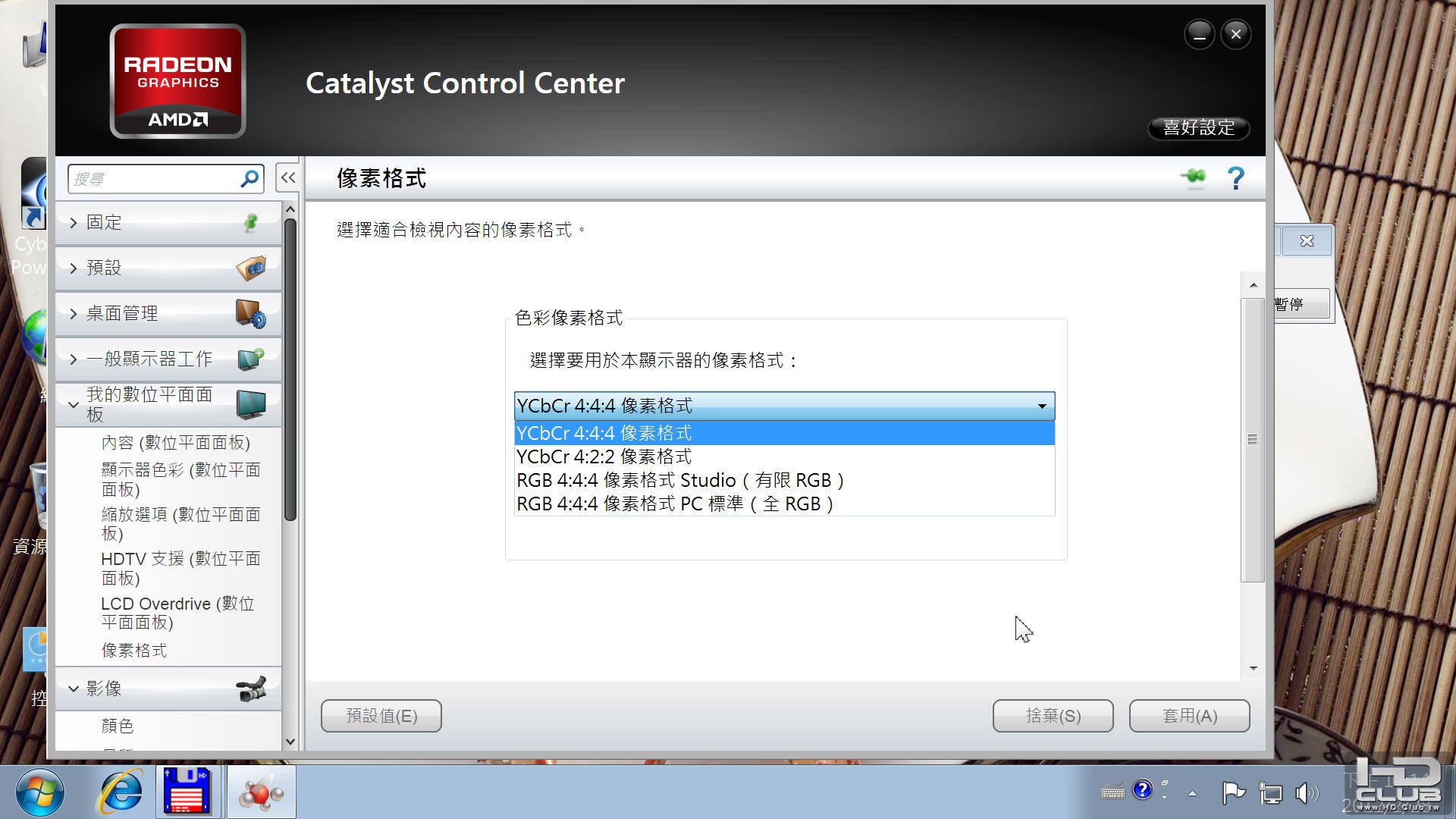

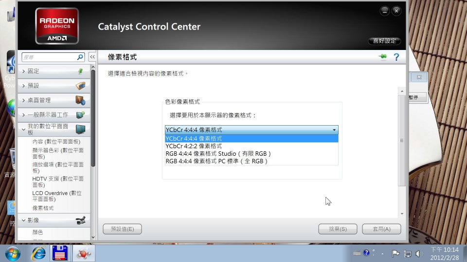

AMD這張RADEON HD7750顯示卡在HDMI輸出4K時 , 只支援RGB模式(12.2版驅動) , 最後我選擇有限RGB校準4K的黑白階 , VW1000ES的HDMI動態範圍選擇自動 , 唯有如此在與其他2K訊源(如OPPO95 / C200)的搭配下 ,不至於發生黑位錯亂的狀況
在4K模式下 , 與VW1000ES配合 , RADEON HD7750顯示卡的HDMI動態範圍需選擇16~235 , 黑位準才是正確的
VW1000ES在與RADEON HD7750的4K對應上 , Motionflow會關閉 , 亦不能使用3D模式 , 畫質調整選項會減少部份參數 , 所以在播放2K訊源時 , 個人建議還是將解析度降為1080P , 或使用其他2K訊源 , 如OPPO95
RADEON HD7750降為1080P時 , YCbCr的選項就出現了
以上是這次使用對應HDMI1.4 4k的顯示卡RADEON HD7750與SONY VW1000ES搭配後一些概略的心得 , 與大家分享~
