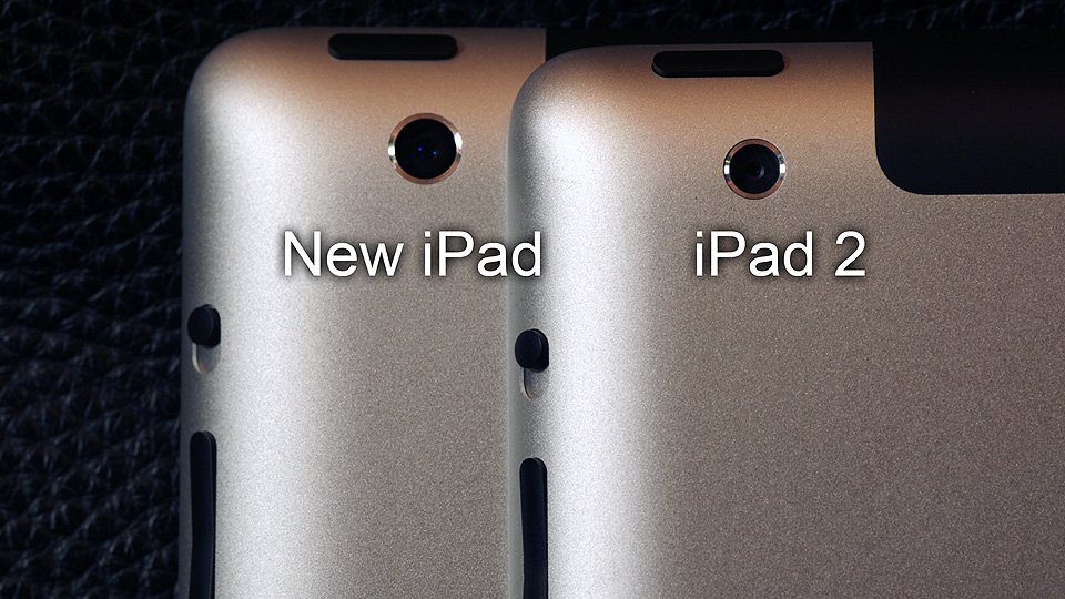

從外觀唯一可以辨識不同世代的位置,就是攝影機的鏡頭口徑大小

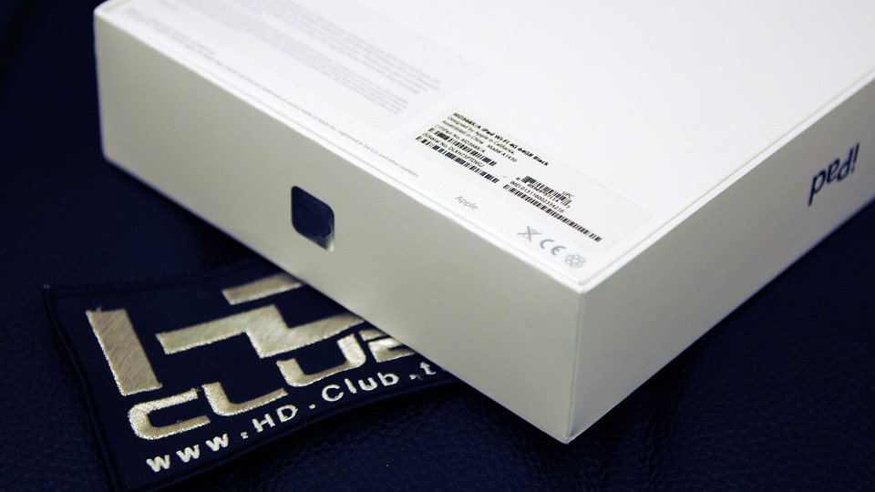

有關於New iPad的規格特色詳細資訊可以參考New iPad! 特點規格總整理! (http://www.wretch.cc/blog/KisPlay/1967773), 這邊就搶先為各位開箱. 在外箱正面, 俐落地以15度角表示新顯示器FFS技術的視角廣度.
外包裝印上Apple引以為傲的 iCloud
這台是16 G WiFi, 其他兩台64 G LTE正被把玩中.
撕去膠膜準備開箱!

這次的鏡頭口徑比較大

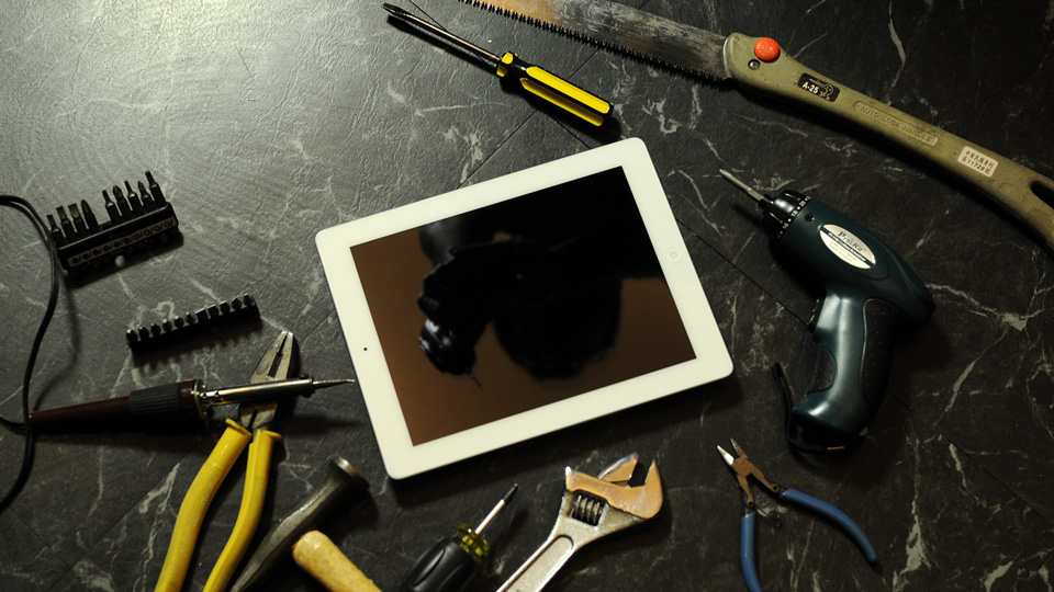

那麼開始了! 首先, 當然要準備拆機的武器. 吹風機是要拿來將最上面的觸控板拆下來最重要的工具, 雖然沒有像iFixit那麼多, 但是後來證明是夠用的!

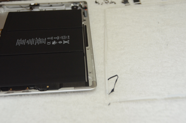

四周圍畫一圈後, 完成觸控保護鏡片拆解, 看到iFixit還用吸盤把他吸起來, 拆完不就用省輕輕撥開就好嗎? 用吸盤是要...
把觸控保護玻璃拿掉後, 怪了, 怎麼有一條鬚跑出來...
啊~~~~ 剛剛信用卡刷得太開心了, 一不小心就把連接觸控保護玻璃的連接線劃斷, 這下好笑了, 就算組的回去也沒觸控可以用了!! 這邊要提醒之後還有要拆的朋友, 機身左下角有條觸控連接線, 要切開黏膠時最好先避開這邊.

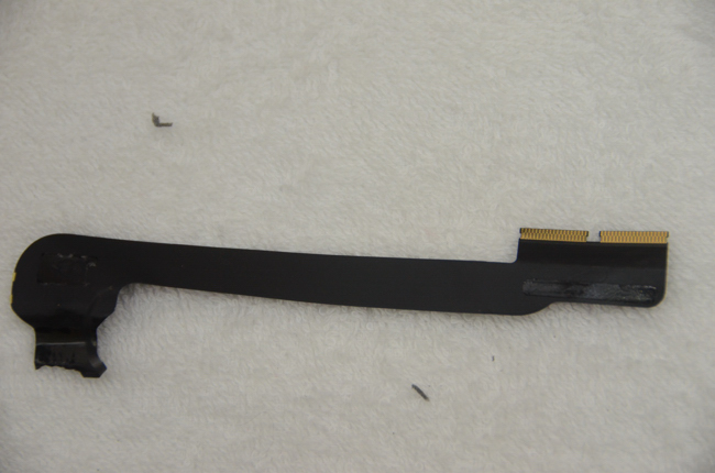

螺絲鬆完後就可以把顯示器拿起來, 這步驟也要特別小心, 因為有顯示器連接線.
這條連接線連結螢幕的機版與主機板, 還有一條就是剛剛被截斷的觸控連接線.
小心地把連接線從主機板上取下, 在每個連接器上都有膠布, 要先摳下膠布在分離取下連接線.

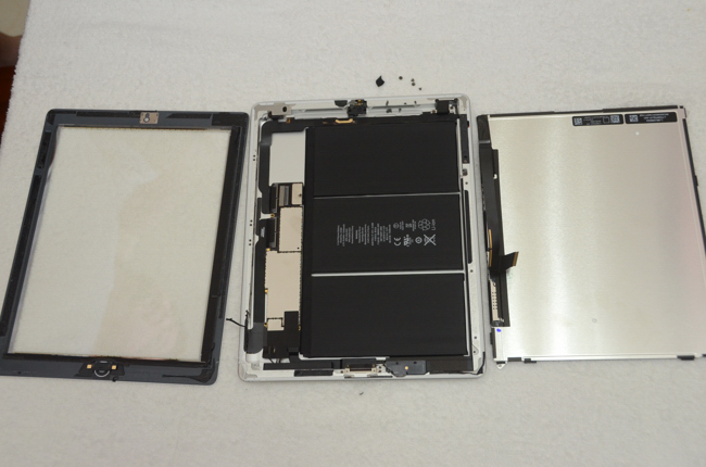

把顯示器取下, 這款顯示器與iFixit拆下來的型號相同, 也是三星的螢幕, 看來該不會這一波都是三星的螢幕, 那傳說中LG與Sharp到底在哪裡呢?
把顯示器分離囉~ 底下這張照片可以很明顯看到供電系統是由三顆電池並聯的, 但此時卻發現了一個非常詭異的事情~

劃斷了 @@,
這下我比較想看修復的過程了~~~

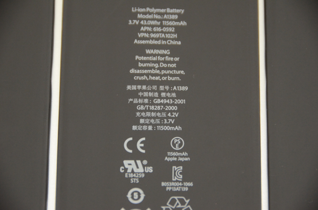

New iPad台灣自己拆上集的最後說到發現了一個詭異的地方~ 特寫一下電池的畫面說不定大家就可以看出端倪!
在上面屬下來第三行的英文標出電池容量大小為 11560mAh, 但最後一行中文卻標 11500mAh, 這是Apple電池打印品管出問題了嗎?
還是計算方式不一樣? 有誰可以告訴我~~~

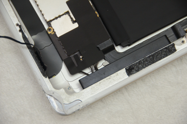

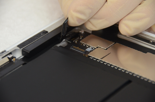

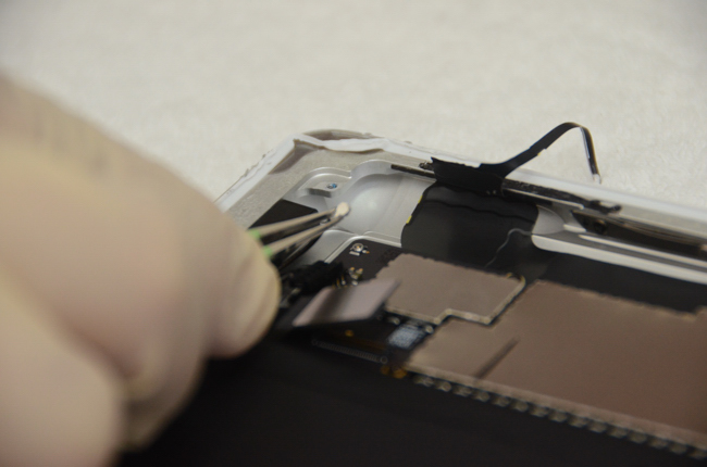

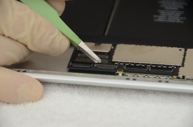

接下來還是要繼續往下拆! 再來的進度就是把連結線部分一一拔起, 左下角有一片膠布把連結線蓋住.

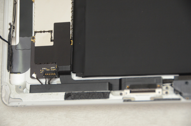

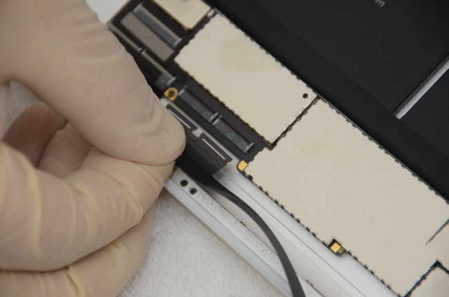

摳下連結線貼布後, 左起為天線, 中間六個接點的為喇叭線, 右邊扁扁的那條是30 Pin接孔連接線.
線很細, 要小心的順著插孔方向取下! 這樣就完成主機板底部連接線拆除.

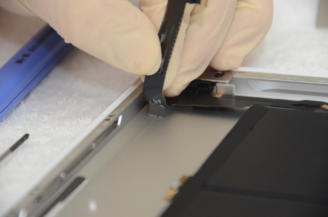

當然還有很多線還沒拔下來, 其中一條就是剛剛被劃斷的觸控連接線.
這真的是超大敗筆...哭~

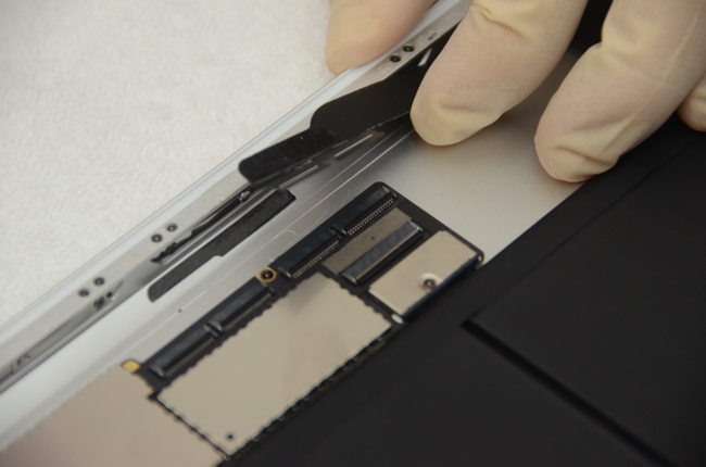

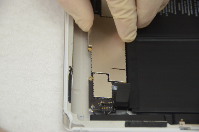

再來, 主機板上方有一條與耳機孔, 相機整合在一起的小機版連接線, 這條也要先取下來!

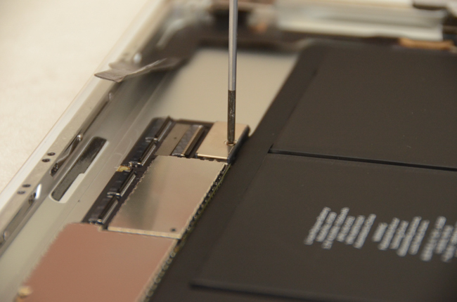

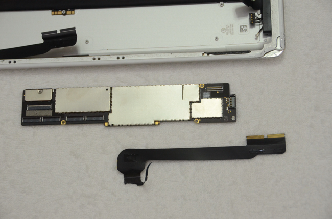

這樣才算把主機板的線都去除完畢, 接著把主機板拆下來囉!
鬆下幾顆螺絲後就可取下.

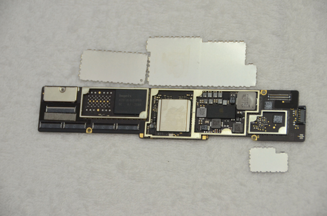

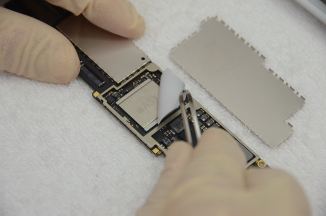

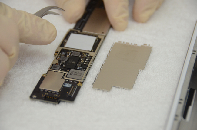

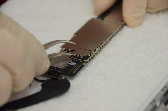

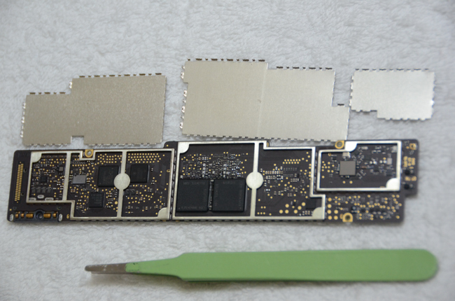

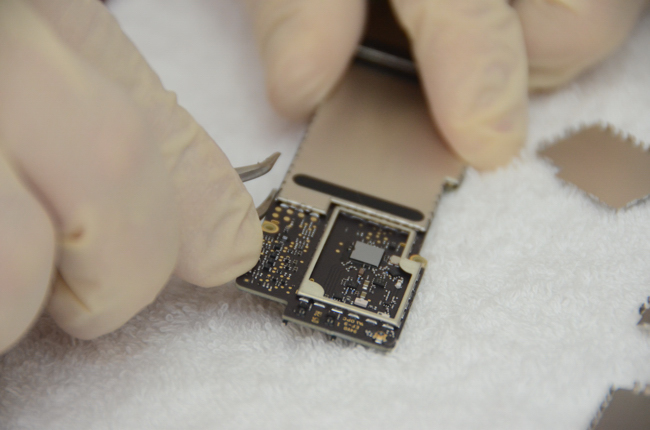

主機板取下囉~ 接著就把上面覆蓋的金屬片拆下來.
這些金屬蓋板都非常細小, 還難想像這麼小的金屬蓋板怎麼沖出來的.

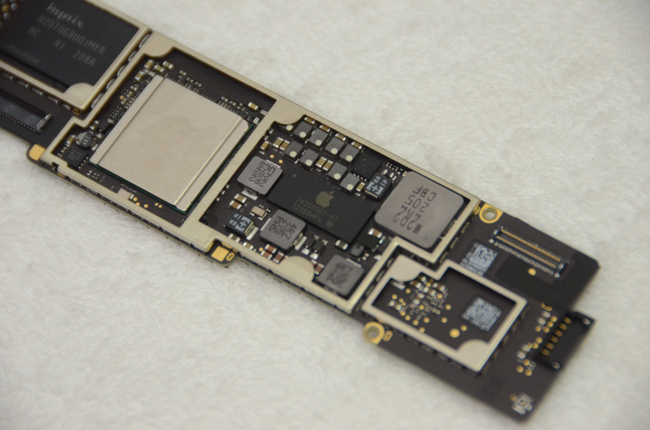

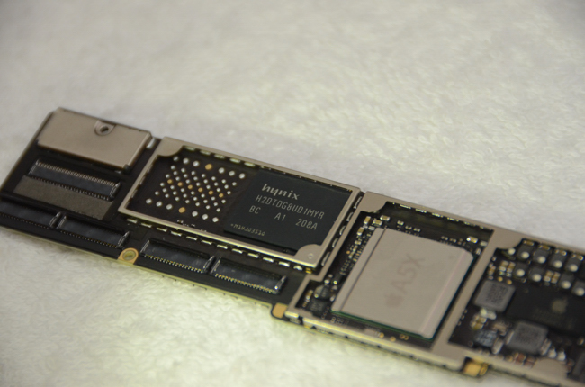

好像看到處理器了, 上面有貼紙!
撕下他!! 是的A5X登場!
使用的快閃記憶體是韓國海力士Hynix 16G
有一顆畫上蘋果標誌的黑色IC是電源控制IC, 其他部分小弟部是很熟悉, 還請各位補充說明.
主機板正面的樣子

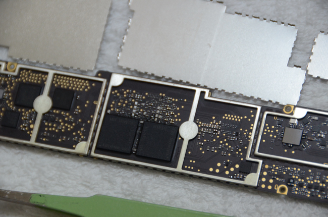

繼續拆後面鐵蓋
全部取下!
中間這兩塊大概是RAM吧, 型號是ECL24...

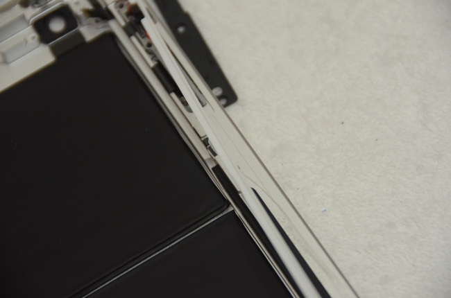

在看完主機板後, 突然發現邊邊有白色的膠條, 這應該是防止水氣進入的防潮膠條吧!
那當然也要把防潮膠條拆下來!

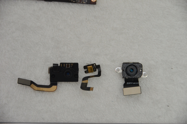

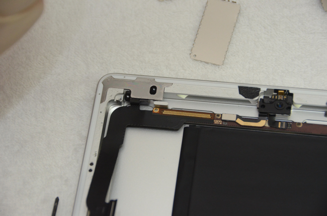

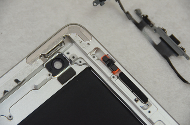

接下來把機身最上方的小機版拆下

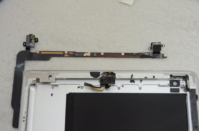

這塊機版整合耳機, 前置與後置鏡頭, 還有聲音控制鈕
拆下來囉~ 沒想到這幾個部分居然不是設計在主機板而是使用獨立為其形狀設計的小機版, 果然是蘋果才有辦法撼動這些機版廠商為其特別設計.
兩個鏡頭加上耳機孔元件一起拍個照吧!

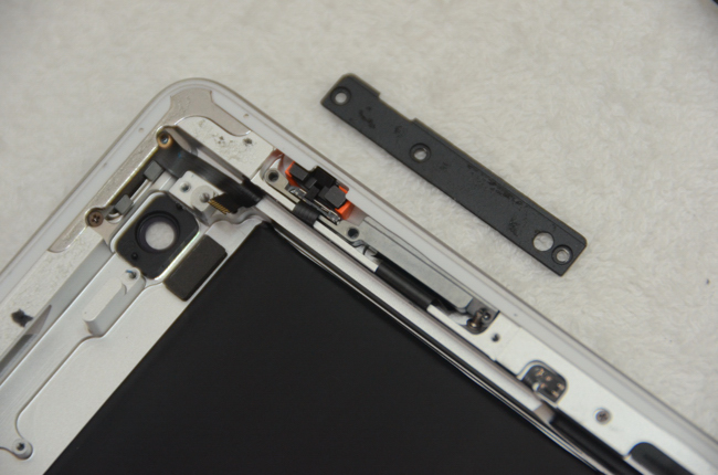

最右邊的音量控制器也一起卸下來囉!

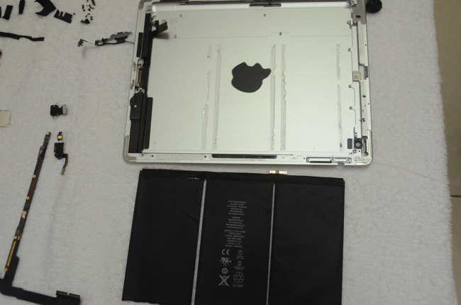

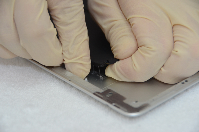

接下來這才是最難拆的部分, 電池黏得有夠緊的, 只好再請出吹風機來慢慢拔!

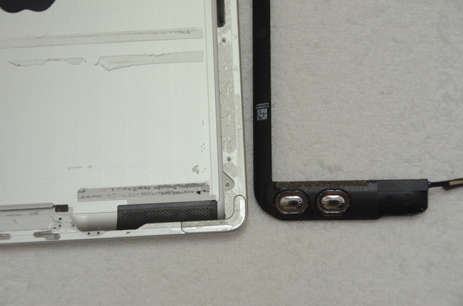

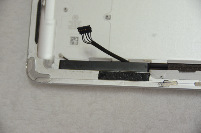

電池拔掉後, 只剩最後一個部分, 也就是天線, 30 Pin連接孔, 與喇叭!

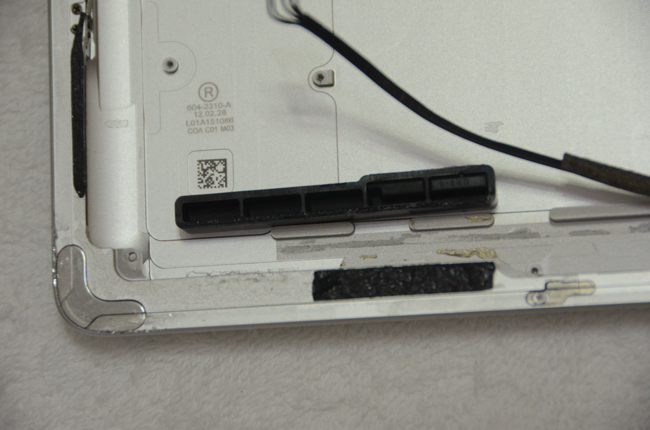

喇叭裝置這邊就輕鬆取下囉!
怪了, 底下怎麼會有一個不知道是什麼東西的黑色方塊..
拆下來看看...哇咧~ 是方形小墊塊, 還以為是什麼厲害的東西!

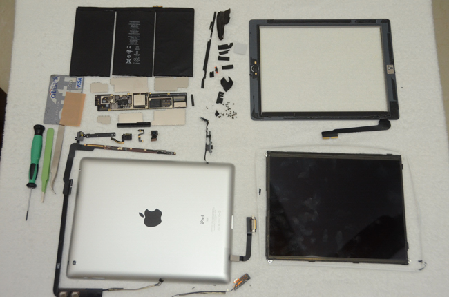

好了, 拆解完畢, 最後把所有東西一起合照. 有朋友說, 旁邊那張信用卡是用來再買一台的, 的確是啦!
因為這台的觸控連接線已經不小心斷了, 所以真的只能再買一台了.
拆完感想:
1. 其實New iPad裡面的空間比想像中來的不擁擠, 其實應該有機會可以將長寬做得更小. 或許是想保留一些空間散熱更方便, 或許是要與前兩代的大小一致讓周邊廠商可以繼續賣他們的周邊.
2. 之前朋友都說要使用工業熱風機來吹, 後來自己使用家庭吹風機後, 其實也沒有什麼大問題.
3. 裡面的元件沒有想像的複雜, 幾乎都是以整合性得機板把功能集中.
4. iFixit真的很厲害, 但小弟用熱血與勇氣還是拆的下來.
