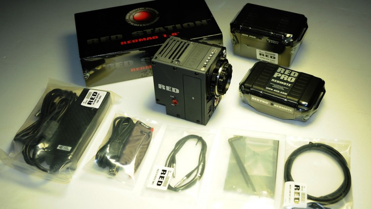

訂了4-5個月的RED Scarlet-X 攝影機終於....等到了!!
RED Epic 5K攝影機一推出,除了在全球掀起了一陣數位電影風,包括魔戒導演現在拍魔戒前傳、社群網戰、全境擴散、還有第一部真正全程4K製作的龍紋身的女孩。
台灣的影視製作圈也起了不小的漣漪,包括阿榮片廠、利達、新彩還有宏達..等等這幾家主要的電影廣告片製作器材公司也都相繼引進。
精研這邊當然也迫不及待的使用Epic 拍了幾部4K影片,幾次下來的使用經驗與成果是令人相當滿意的。
在去年12月底之前向RED預定Scarlet-X 都能享有約6-8萬台幣的折扣,於是當然就先下訂再說了。
透過Allstar與sam版主的協助,在等待了近四個月之後,很順利的在上星期Scarlet-X先寄到香港,然後再請sam回香港協助帶回,省了不少摳摳。

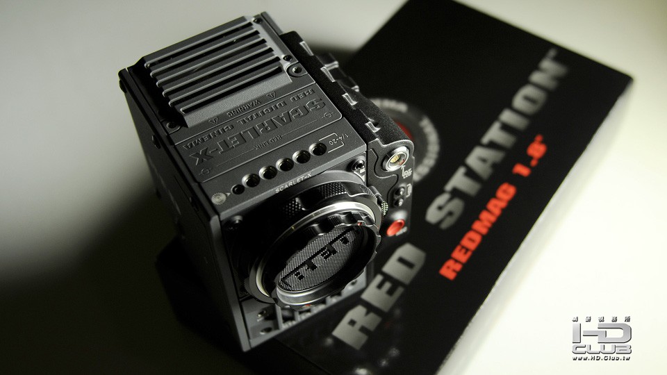

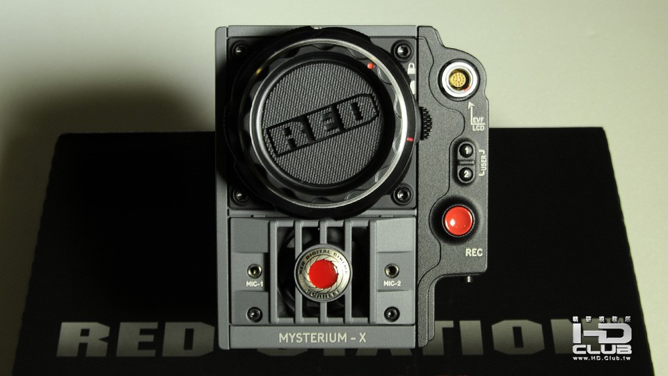

這次購買的為Scarlet-X  Canon  mount,選用Canon mount最大的優點除了鏡頭門檻低,另外幾乎所有Canon鏡頭都可以在Scarlet-X上使用自動對焦功能。
當然必要時也可以透過Allstar 的A mount 轉接環使用標準的PL電影鏡頭。尤其是最近新彩公司新進了一批Cooke S4鏡頭,真是令人垂涎欲滴...

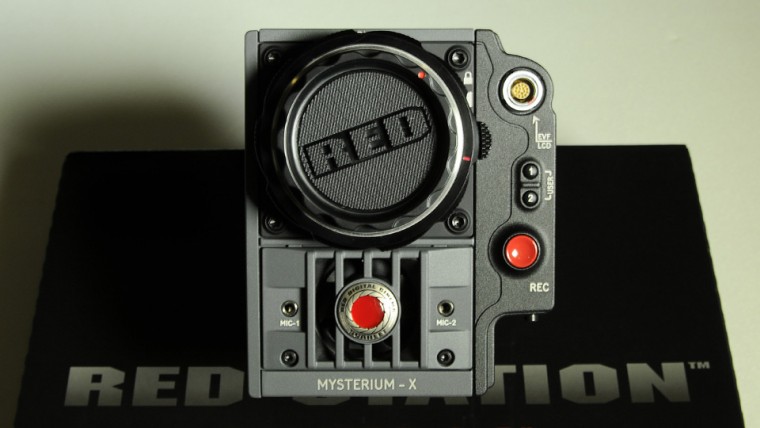

以Red出產的14萬像素的Mysterium- X傳感器,Scarlet-X可以拍攝12fps(每秒拍攝12張畫面)的5k影片,4K video、30fps、以及1080p高畫質拍攝60fps影片。可以接上PL mount電影鏡頭或者Canon的鏡頭,攝錄的內容可存載在Onboard SSD上,而五吋大的觸控顯示幕也可呈現高畫質預覽。

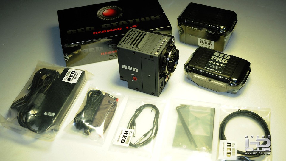

完整的相機配備包含機體本身、鋁材Canon Mount、SSD記憶體模組、RED控制器,這次採購5英寸液晶顯示器與側邊把手就不在我這次的選購配件清單中了。

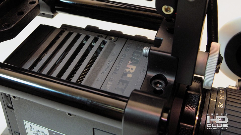

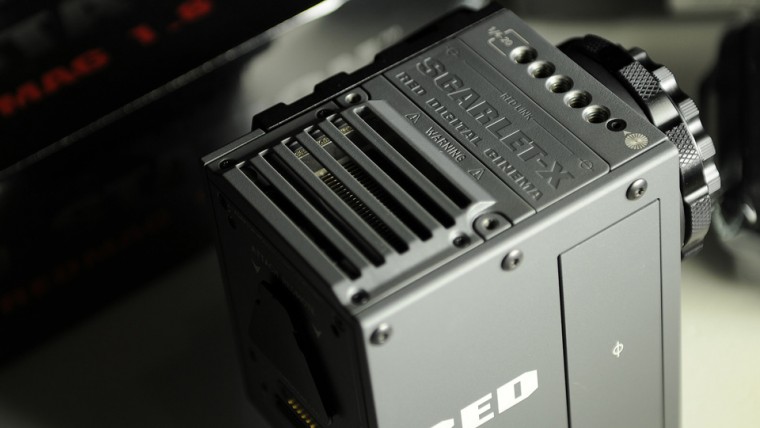

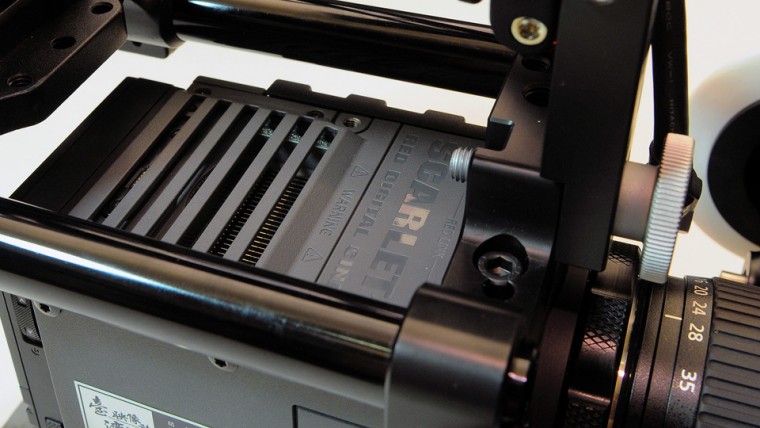

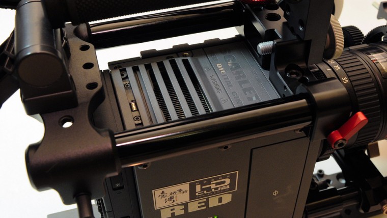

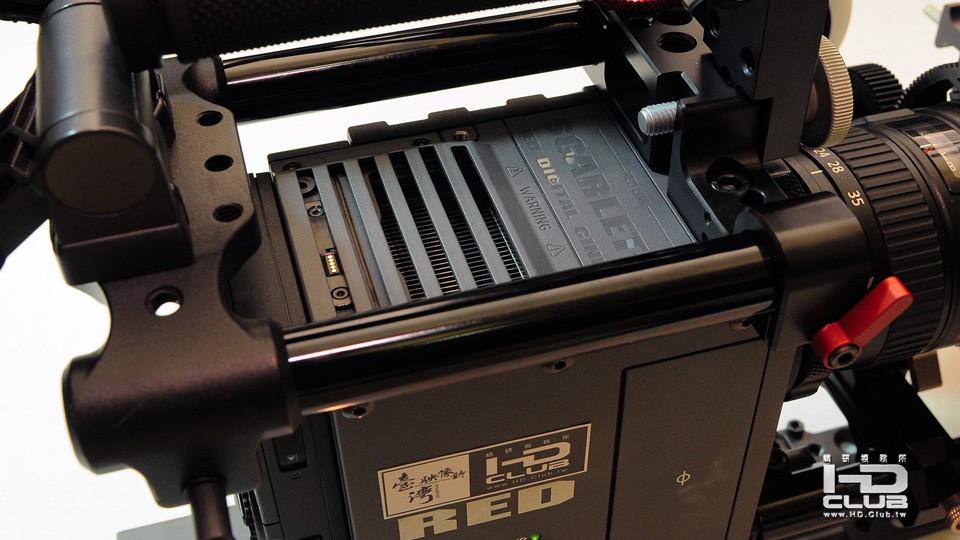

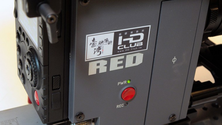

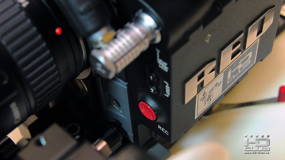

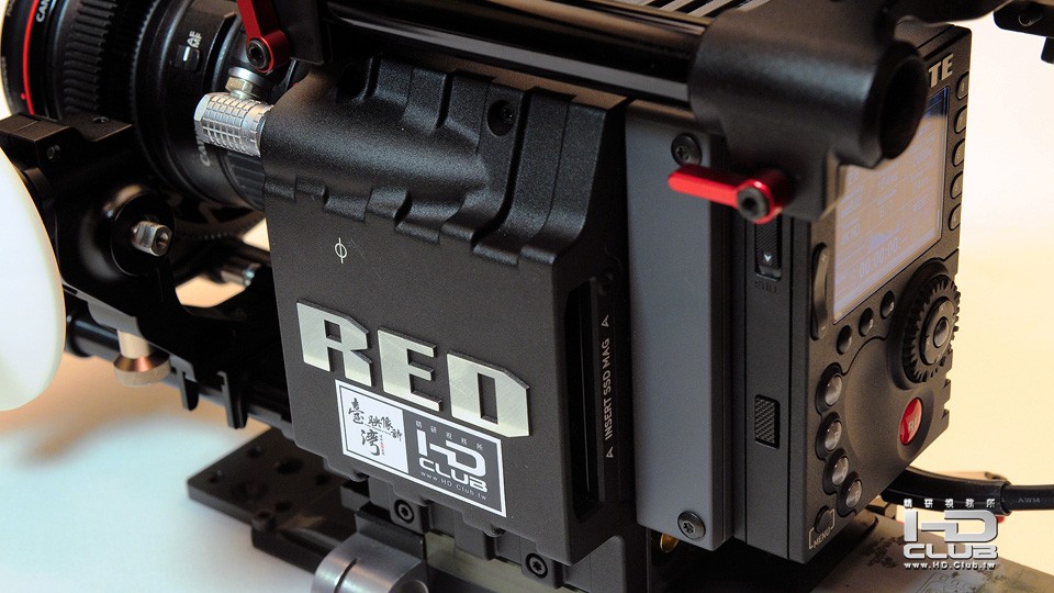

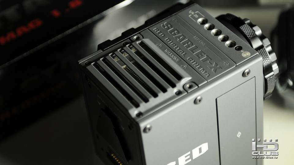

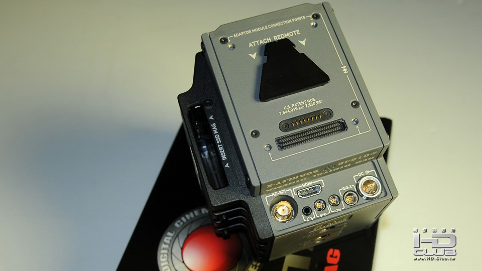

RED SCARLET-X可以拍攝高達5K的解析度、機體本身會產生高熱,散熱進風口設計在機身本體上方。
連接RED 控制器的接頭

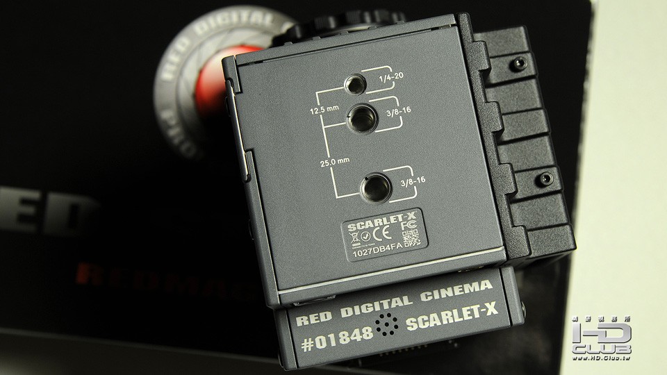

底部特寫
RED SCARLET-X在購買套組時只搭配使用原廠的SSD,不過 SCARLET-X的設計是可以再另行購買日後的CF卡套件來儲存媒體使用。

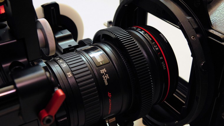

今天跟Postants 山羊借了16-35mm測試裝上Scarlet-X 的自動對焦功能
初步測試都很順利,也可以很精準的對焦。透過Redmote還可以無線遙控對焦、曝光...
看來要再重新找回Canon鏡頭了。

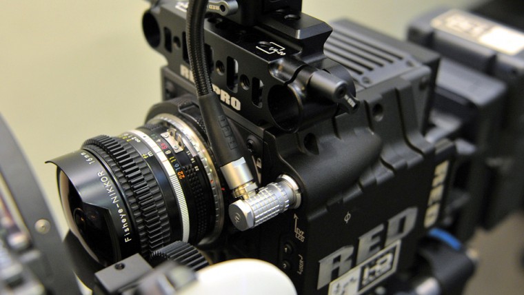

換上15mm魚眼定焦...
5K狀況下才有魚眼效果,選擇使用4K/4KHD模式下,只能有超廣角+變形效果。

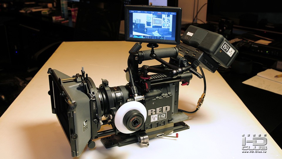

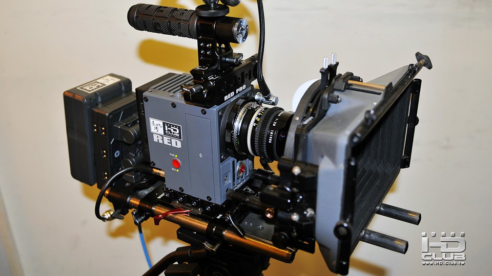

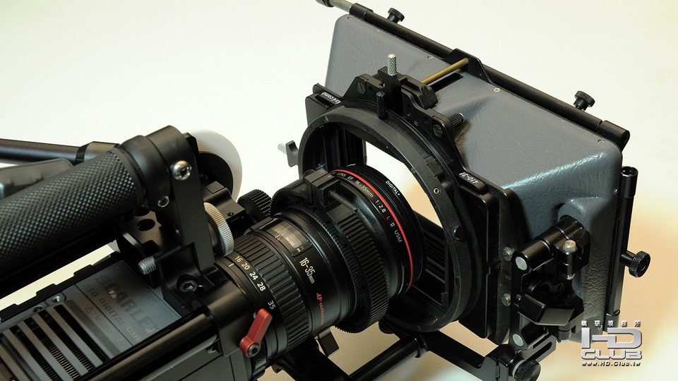

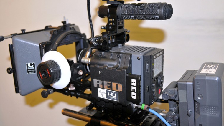

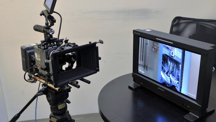

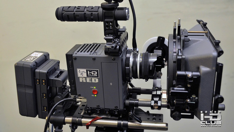

第一步當然是把熱騰騰的Red Scarlet-X接上電源準備開機。

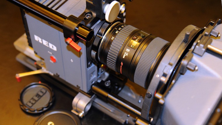

照片中的遮光斗與手把部分還有背掛的電池座,都是非原廠另外加上的。

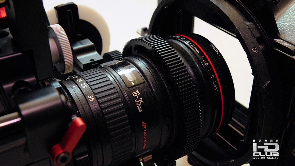

使用的是Canon 16-35mm L鏡頭

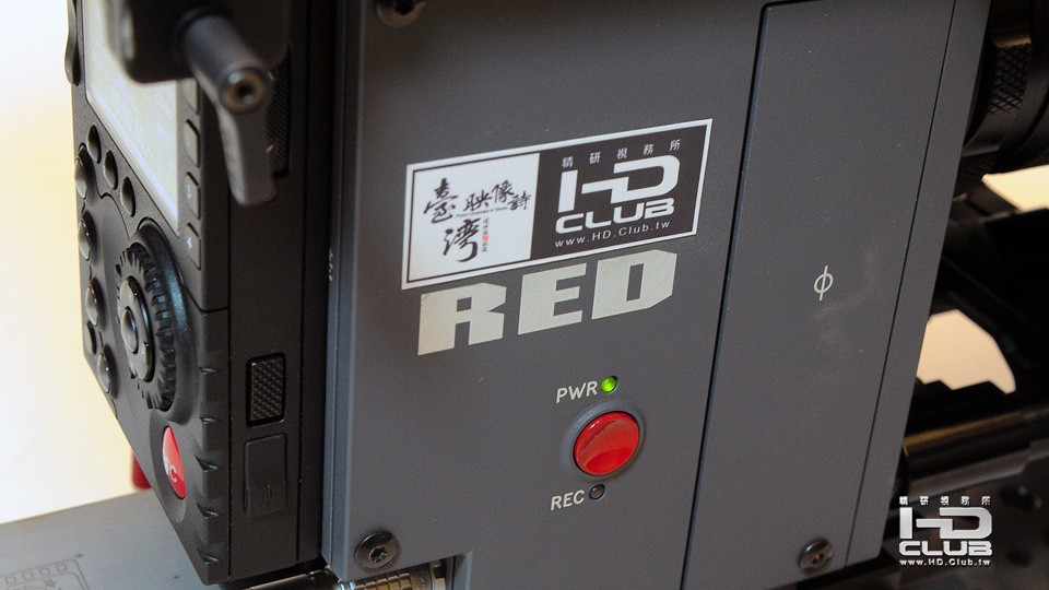

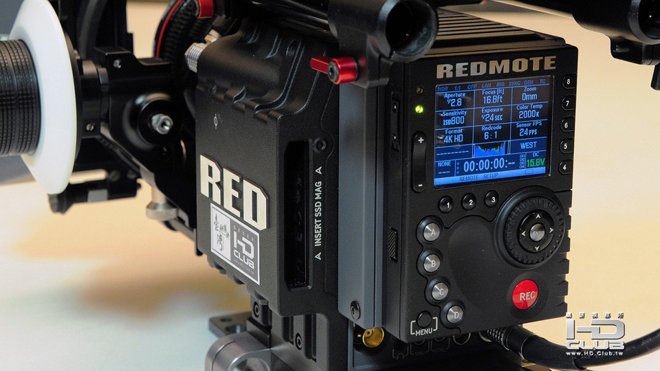

在這個步驟有一個很有趣的發現,就是當Redmote 掛在機身上使用Redmote開機會有兩種狀況:
1. Red鬼打牆,有開但是進不了畫面。
2. Redmote開機、Red沒開機,還要在按Red機身上的開機鈕 (同Rec鍵) 才能順利開機。
所以最簡單的方法就是,先開Red再開Redmote避免鬼打牆狀況發生。
如果是用redmote掛在機身上關機,Red開機時Redmote也會跟著開機,光光這個鬼打牆的動作就測試了一小段時間,還以為出了甚麼問題 = ="
開機之後接下來當然是接上canon鏡頭準備test。
在Canon mount的強大功能下,只要是接上RED原廠指定符合Scarlet 的鏡頭,都可以完成自動對焦以及遙控對焦的有趣玩法。
雖然可以自動對焦,但以影片拍攝的場合而言真正派上用場的地方不多,頂多在構圖完成時使用罷了,如果需要動用到跟焦那就沒搞頭了,因為他自動對焦的時間太久了!!

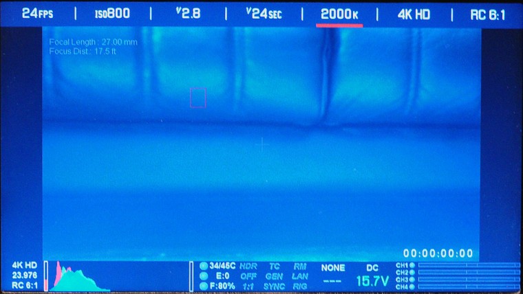

Scarlet 的類似單眼自動對焦的模式,先拉高曝光去尋找對焦點,在View裡有細部的東西讓鏡頭抓到,自動對焦是很強大的。
(換句話說,View裡是一白牆的話,自動對焦是白癡....)
如果是攝影間的跟焦動作就交給Redmote遙控對焦就對了!!!
在一開始先設定好焦距範圍,交給遙控端去"轉"就對了!!!
這點的好處,或許可以讓演員自己去跟焦!? (在地上貼好焦距的位置自己轉!!!)

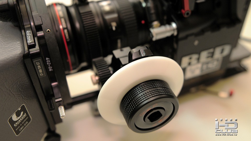

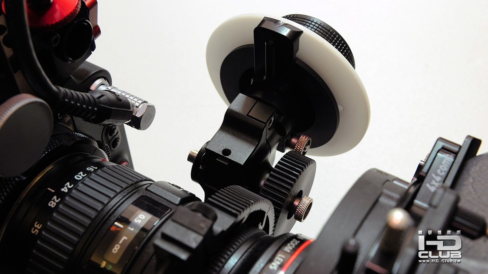

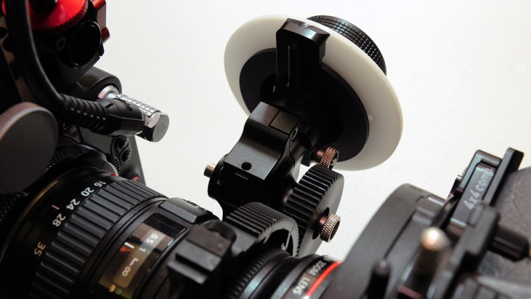

除了遙控對焦以外,當然也是可以利用跟焦器做跟焦動作。
在這個特別的跟焦器的幫助之下,配合著遙控對焦,可以達到遠端近端都可以對焦的狀態,此乃人機一體,妙哉妙哉。

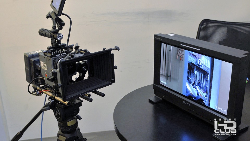

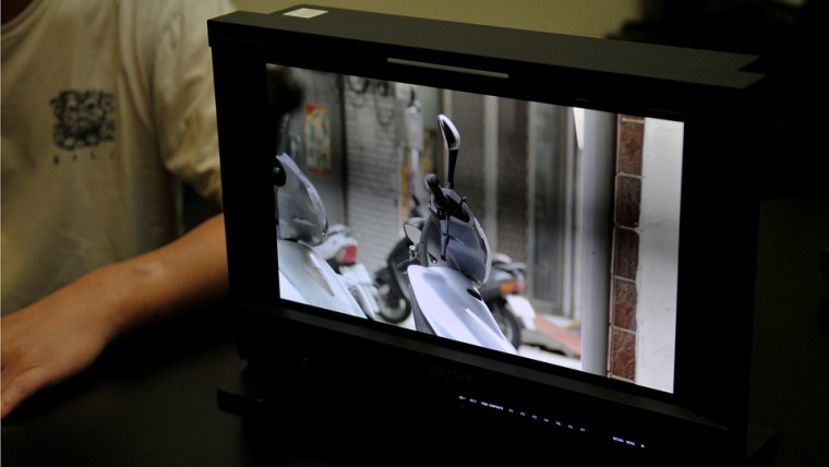

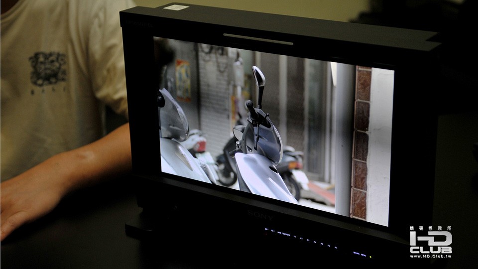

接下來該把螢幕接起來了,Red麻煩的地方就在於輸出螢幕只能買Red的自己的monitor而且非常貴.... (有興趣可以上官方網站查詢:http://www.red.com/ )

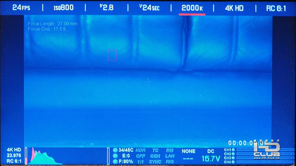

螢幕接上以後最重要的功能就是,一比一顯示!!! 這在確定是否有焦的情形下非常有用,畢竟在4k 超高解析度情形下,只要一點點的脫焦就會很清楚的被察覺。

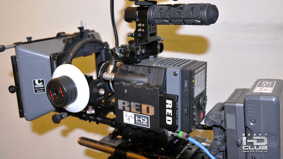

Red Scarlet的風扇位置在機身的上方,所以要特別注意他的散熱問題。
可以利用手把以及支架把風扇的位置空出來,達到散熱的效果,還有一點Red的風扇真的很吵...
要他不吵只有一個方法,請rec下去吧!!!在rec的過程中,很聰明的風扇就會自動消聲。

其實這點很簡單,只是有一點很好笑的就是Redmote顯示的wireless off的話,就是說你按下去會把它關掉,不是說現在是off的狀態,所以跟站長用了很久才發現說,原來我們一直處於wireless關閉需要去按下on的狀態,所以發生前一晚都沒連接到覺得不會用所以去睡覺的狀況!!!!
在on的狀態下連接到以後所有資訊都會顯示在redmote上面,這時候可以選擇你要去遙控主機選單還是直接鎖定在redmote上去遙控快捷鍵,在主機都設定ok的狀態下,直接利用redmote上的快捷遙控,在拍攝現場是非常好用的。

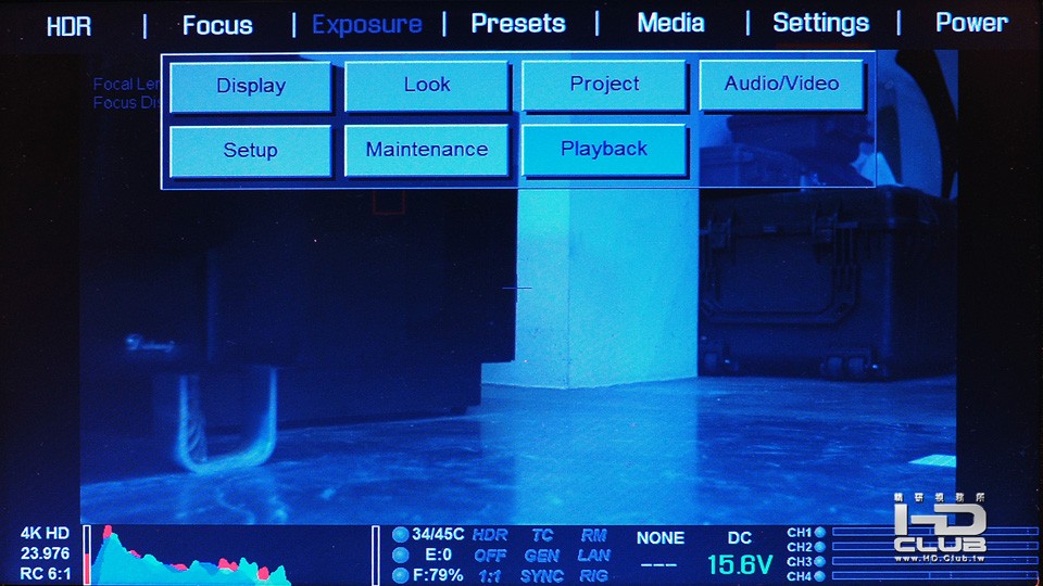

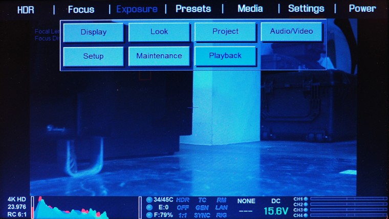

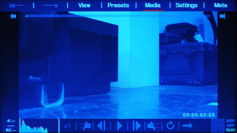

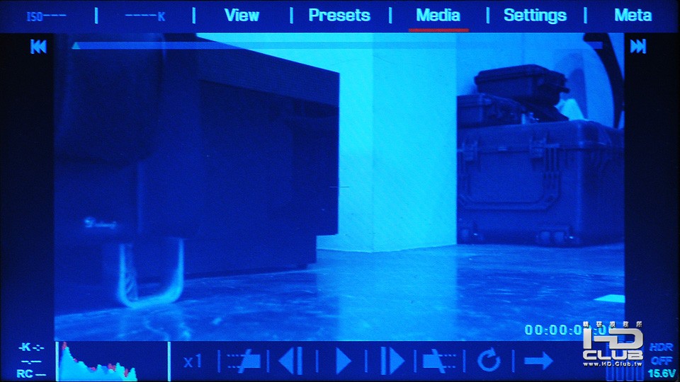

rec完了可以做playback的動作,在選單setting下面可以選擇到另一個menu
在這個選單下選擇playback就可以進行回看的動作
Red 是不能刪除個別檔案的,要就是用專用的讀卡機用電腦去砍檔,不然就是複製到電腦結束,直接format最快了!!
光是找個Delete media,看說明書就花了快1小時...

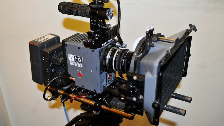

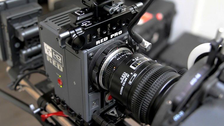

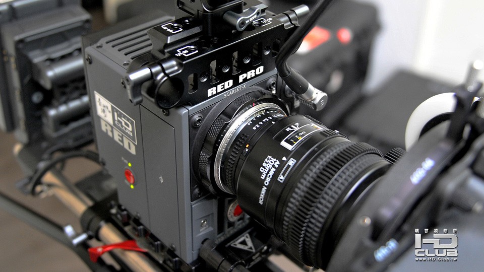

Nikon 組
全手動鏡頭
