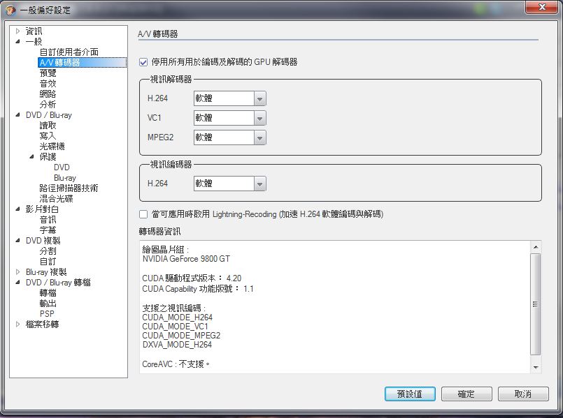

程式開啟後先在右上角有個綠色的勾勺按進去
在一般->A/V轉碼器裡面,將【停用所有用於編碼及解碼的GPU解碼器】打勾
然後下面四個全部選擇軟體
【當可應用時啟用.......】這個不要勾

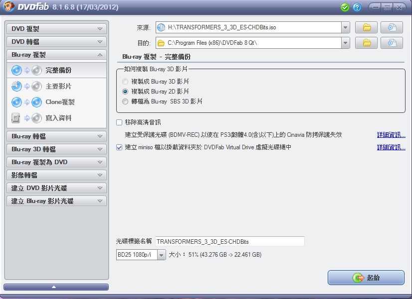

在左邊視窗選Blu-ray複製->完整備份 (如果只想留主影片就選[主要影片])
來源和目地那兩欄位可以選檔案夾或映像檔類型
移除高清音訊不要勾,建立miniiso可勾可不勾
光碟標籤名隨便打
大小選BD25 1080p/i
圖例是以變形金剛3 3D版要轉成BD25..
全部選好就按起始

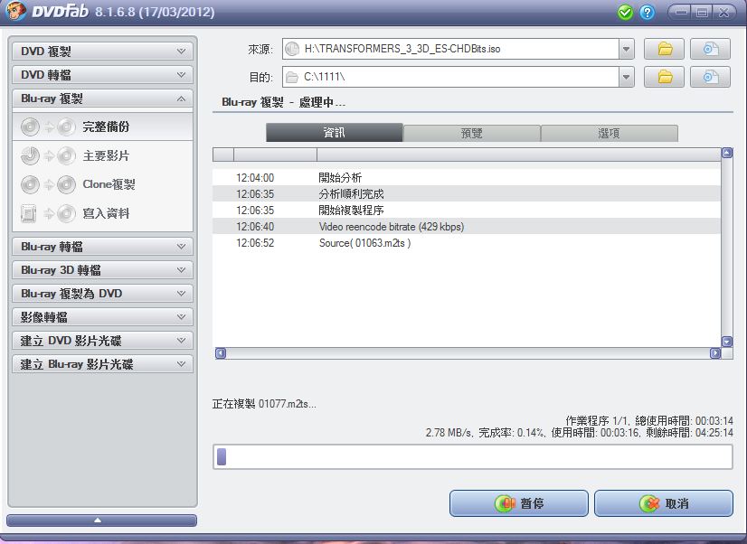

再來就等他轉完就可以用IMGBURN燒進BD25光碟裡面了..
一般一片以小弟的Q8400來轉差不多要3個小時左右
其實小弟盡量是以保留完整選單,但是以這片變形金剛3為例..
由於壓縮比例高達49%,所以轉出來的檔案播放出來反而有馬賽克,不理想..
解決的方法只好選主要影片然後只保留英文語音,這樣壓縮才24%
轉出來的影片就能接受了,只是沒選單,真是有一好沒兩好啊....
最後只好把這片燒到BD50裡面..

A/V轉碼器部分 自己都有打勾 也是可以轉的 (顯示卡有支援)

所以只要顯卡有支援就可以勾選和樓上大大一樣的設定....
請問這樣會轉比較快嗎?
發表於 2012-3-27 18:32:43 | 顯示全部樓層
一直以來都是這麼設定的 所以有沒有比較快 感覺不出來^^"
1小時內就ok了 應該是有吧 CUDA的功能就是在加速的

CUDA加速比較快画质比較差!
發表於 2012-4-1 01:19:00 | 顯示全部樓層
GPU加速畫質差可能和顯示卡有關係
一搬的顯示卡比較沒那麼精準
換個繪圖卡試試
