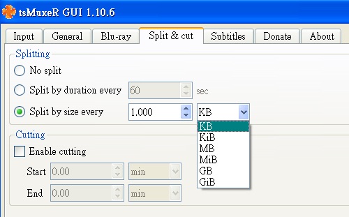

為什麼我拿切好的豬肉要灌成切好的香腸怎麼都灌成一整條呢???
發表於 2012-4-3 21:22:50 | 顯示全部樓層 |閱讀模式
如提
用tsMuxeR_1.10.6
將原盤切好的豬肉
改成切好的香腸
可是弄好之後他總是一條香腸
是不是要用其他軟體處理香腸切段阿???

 樓主| 發表於 2012-4-3 22:42:58 | 顯示全部樓層
len1978 發表於 2012-4-3 22:16
這個,不知是不是您要找的?
感謝len兄
不過應該不是我要找的答案
我的豬肉有本身有切好
大小塊不一
我想要香腸灌出來跟豬肉的切法一樣
我看到大小塊size有進去軟體
但灌出來就給我一整條.....
您給我的應該是後來切成固定一小片一小片的方法
發表於 2012-4-4 06:50:51 | 顯示全部樓層
本文章最後由 len1978 於 2012-4-4 06:53 編輯
POWER666 發表於 2012-4-3 22:42
感謝len兄
不過應該不是我要找的答案
我的豬肉有本身有切好
如果目的是要保留章節或保留原本的M2TS檔案數量等等,可以看這一篇:
向論壇前輩請教 有關tsMuxer的問題
