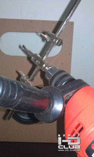

大家好  小弟又來了  這次又DIY了一次重低音喇叭  之前DIY那顆沒有不滿意  但是很明顯還有進步的空間  第一個是聲音雖然夠沉  但是力道感不夠  第二個是無法拿來聽音樂  本來看中一顆重低音  但家中經濟部長不點頭  而且小弟口袋也不夠深  就想既然無法擁有本尊  弄顆山寨版的也不錯  所以萌生了做第二顆的念頭  第二顆尺寸跟運作方式完全仿照本尊  至於要模仿的本尊是哪一顆重低音  容小弟賣個關子  請各位看下去就知道了
俗話說 工欲善其事必先利其器  這句話說得一點都沒錯  這次聽取網友的建言  用專門工具  果然好做多了
這次用夾具 精準度提升不少
這次用夾具 精準度提升不少
用電鑽跟自由錐 又省力圓又漂亮
用電鑽跟自由錐 又省力圓又漂亮
之前鑽洞的方法實在是逼不得已  鑽出來的洞花了一小時微調尺寸  真是太累了  這次有專門工具使用  4個圓15分鐘收工  有興趣DIY的朋友  不要步我的後塵阿

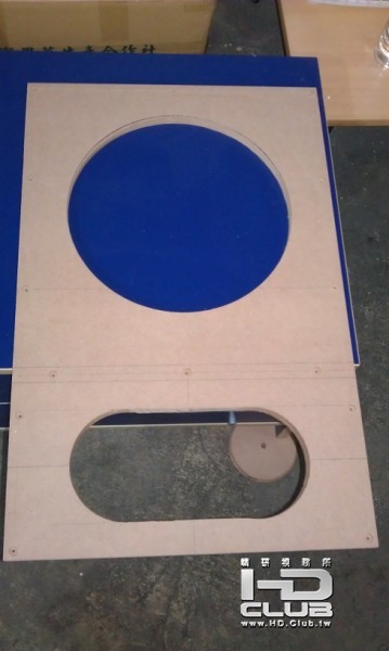

前面板完成了

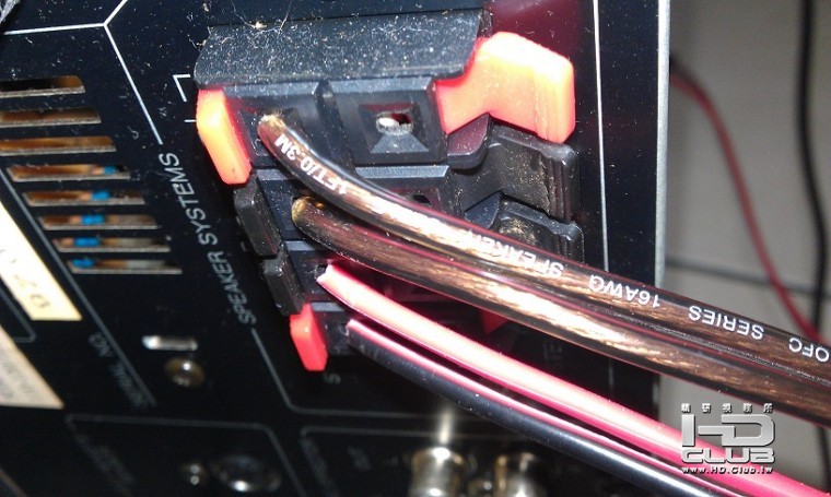

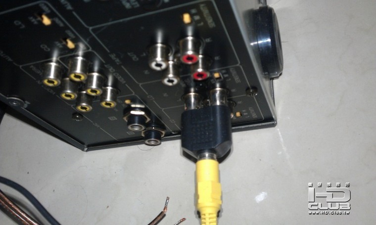

跟第一顆一樣  分頻由綜合擴大機做  推喇叭交給二聲道擴大機  重低音訊號一分二給擴大機左右聲道

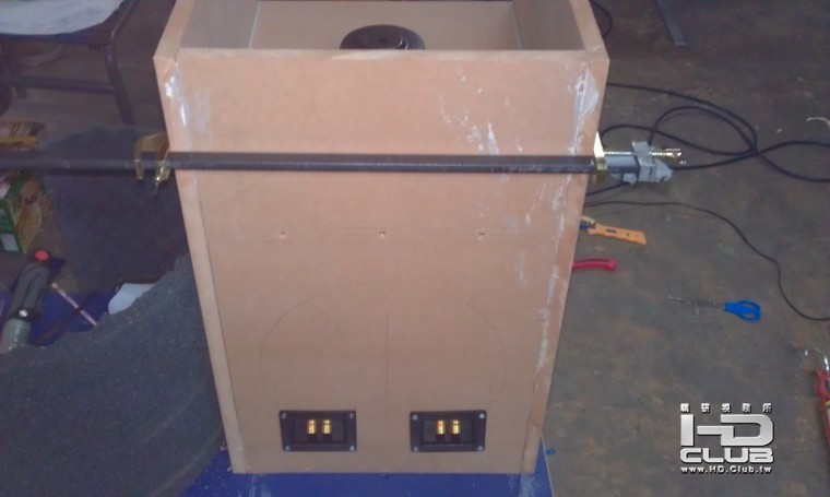

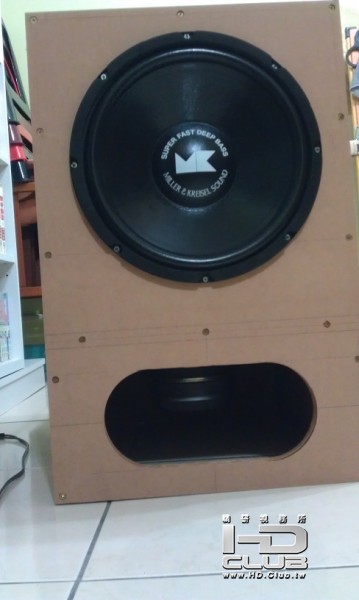

模擬本尊雙12吋推挽式 右聲道故意反向 左聲道則是正常  看到這裡相信大家已經知道我模仿哪顆重低音了
答案揭曉嚕  就是MK MX-350  這次跟上次一樣  因為性子急還沒貼皮就貼上來了  等貼完皮會再補一張圖
最後說下試聽下來的感覺  沉度跟第一顆比有比較沉一點點  速度有進步感覺收的比較快  重點是這次力道感有出來  音樂性有提升(但鬼太鼓連續鼓聲的時候 還是會糊)  不過說真的這次我的滿意度很高喔  最後謝謝大家收看  XD
