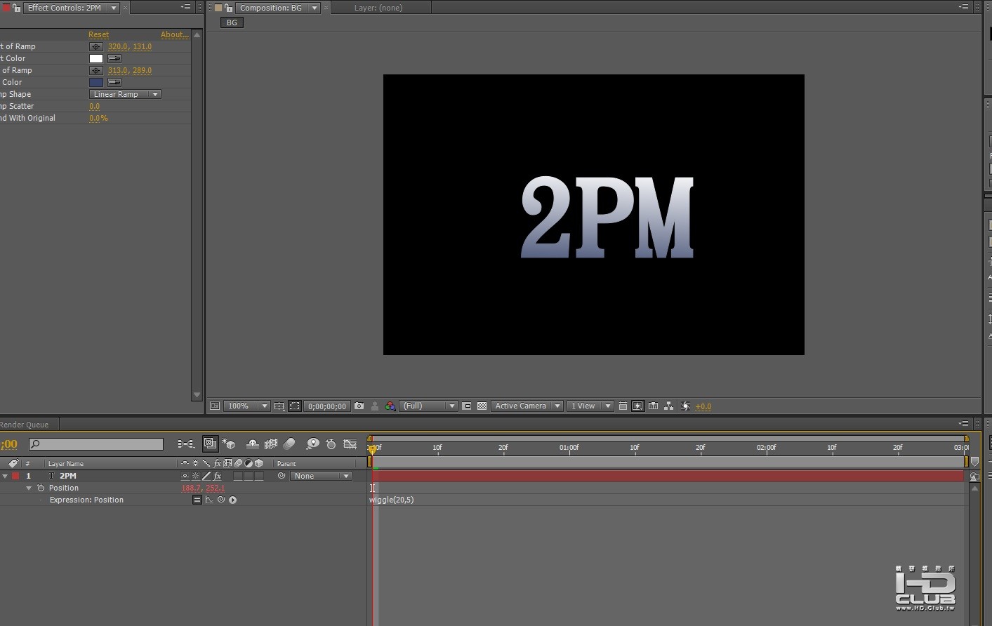

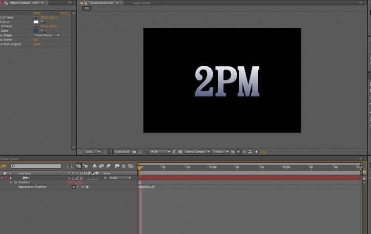

我試了COFFEE 前輩說的方式
大概是像這樣的感覺
步驟是:
把你的素材放到Timeline上
先點選你要抖動的字或素材
然後按P把Position秀出來
然後按著ALT點Position 前面那個圓圈圈
就會出現一欄東西,那個位置就是寫表達式的位置
然後我用的表達式是 wiggle(20,5)
wiggle 代表晃動、抖動.....痾...之類的啦  ^^b 我英文不好
20 代表每秒晃動20下
5 代表中心點變化的範圍,但單位我不清楚...我也是自己看著學的  ^^b
打好以後就會出現像影片中的效果了  ^+++^
你試試看吧
P.S. MV中的晃動好像只有左右移動,你也可以土法煉鋼自己修改幾個Position的位置
      然後把keyframe複製複製複製   XD

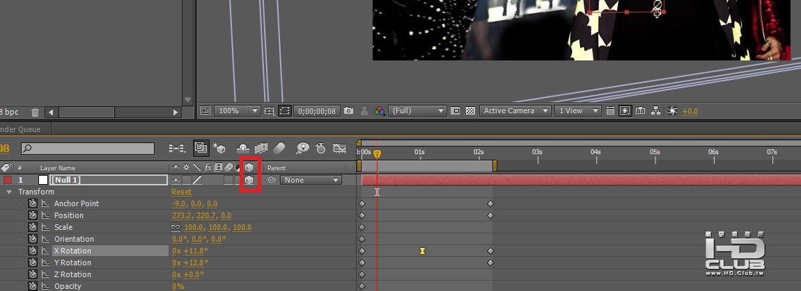

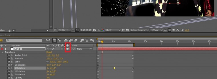

照片假立體和最後一個效果
我試了一下大概是這樣
照片立體的部分
我是用網路抓的圖
因為人物有交錯
我不知道要怎麼補
所以分層以後為了怕穿幫
(夭壽!! 上傳完後發現還是有穿幫,你就假裝忽略吧...OTZ)
Z軸之間的距離沒有離很遠
所以看起來只有背景有比較明顯的空間感
(作立體效果記得把3D layer的那個正方形勾起來)
