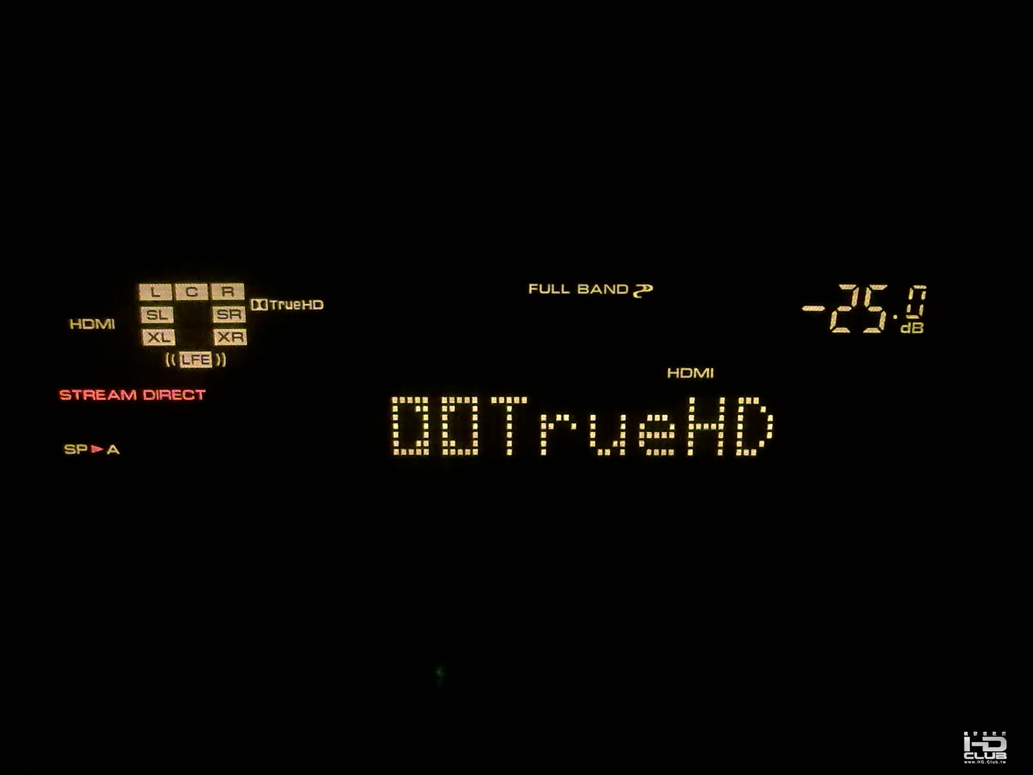

 樓主| 發表於 2012-5-5 00:05:06 | 顯示全部樓層
johnny07110306 發表於 2012-5-4 23:57
晚上比較有空試了一下.花見大您speakers設定是否為A.B
如果是的話請調整為B
小弟把說明書拿出來查了一下. ...
johnny07110306大
太感謝您了<(_ _)>
本來很絕望的要上來報告壞消息
BDP也借來了;線材也換過了
就是點不亮TrueHD7.1...orz
感謝您的好消息啊!!!
請問一下johnny07110306大
speakers如何切換A.B
感謝
發表於 2012-5-5 00:17:32 | 顯示全部樓層

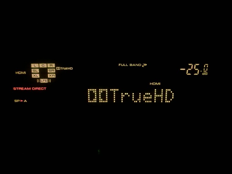

剛喝完酒打錯了.要設定成A
因為小弟型號為920-k.可能跟您家的有些不同.不過設定應該是大同小異
Manual SP Setup->Speaker System->Speaker B
設定好了Speaker B 前面板有一個按鍵SPEAKERS再選取設定值SP>A
小弟這樣設定完之後TrueHD7.1就跑出來了
 樓主| 發表於 2012-5-5 00:30:38 | 顯示全部樓層
johnny07110306大
感謝您<(_ _)>
我終於點亮TrueHD7.1啦~~(雖然我聽不到...)
TrueHD7.1
TrueHD7.1
