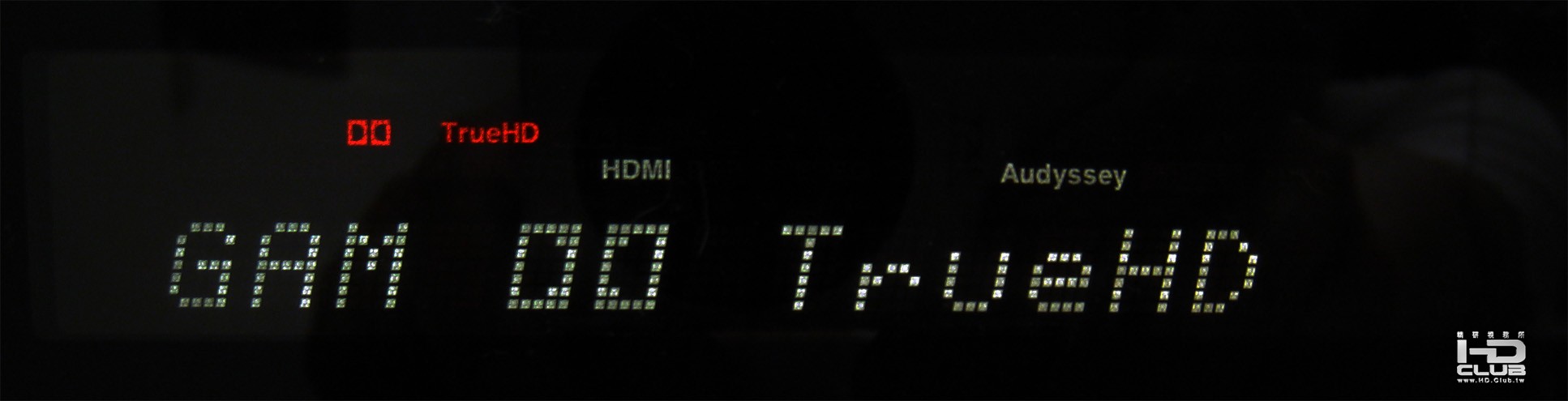

小弟去租借了一片不可能的任務4藍光

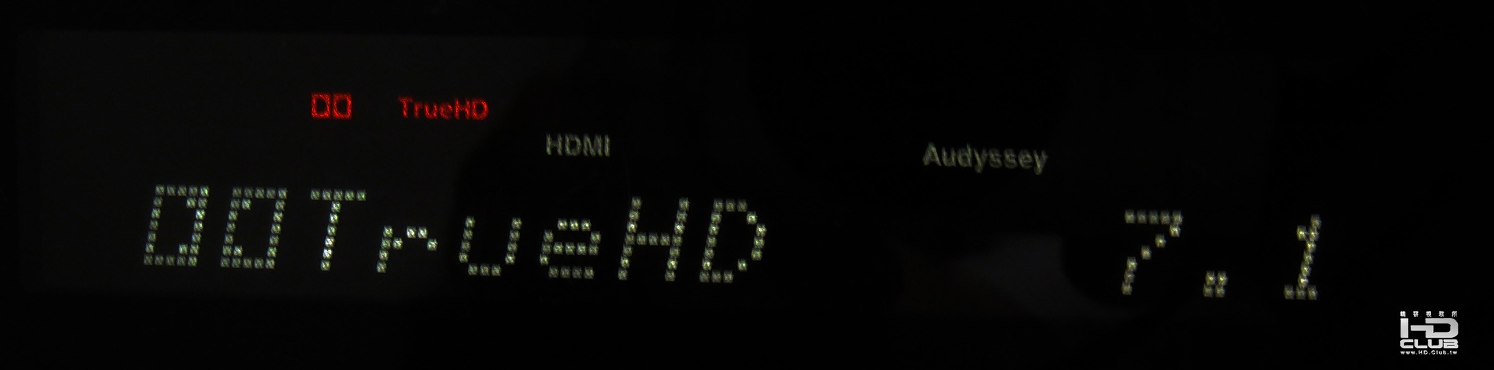

標示音效格式為TrueHD7.1
擴大機面板卻只顯示TrueHD5.1
TrueHD7.1降級5.1
TrueHD7.1降級5.1
小弟的BDP為薄型PS3
擴大機是先鋒牌的SC-LX83
不知道問題是
PS3無法直接輸出TrueHD7.1?
還是SC-LX83無法解TrueHD7.1?

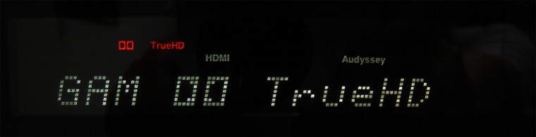

 樓主| 發表於 2012-5-3 20:31:04 | 顯示全部樓層

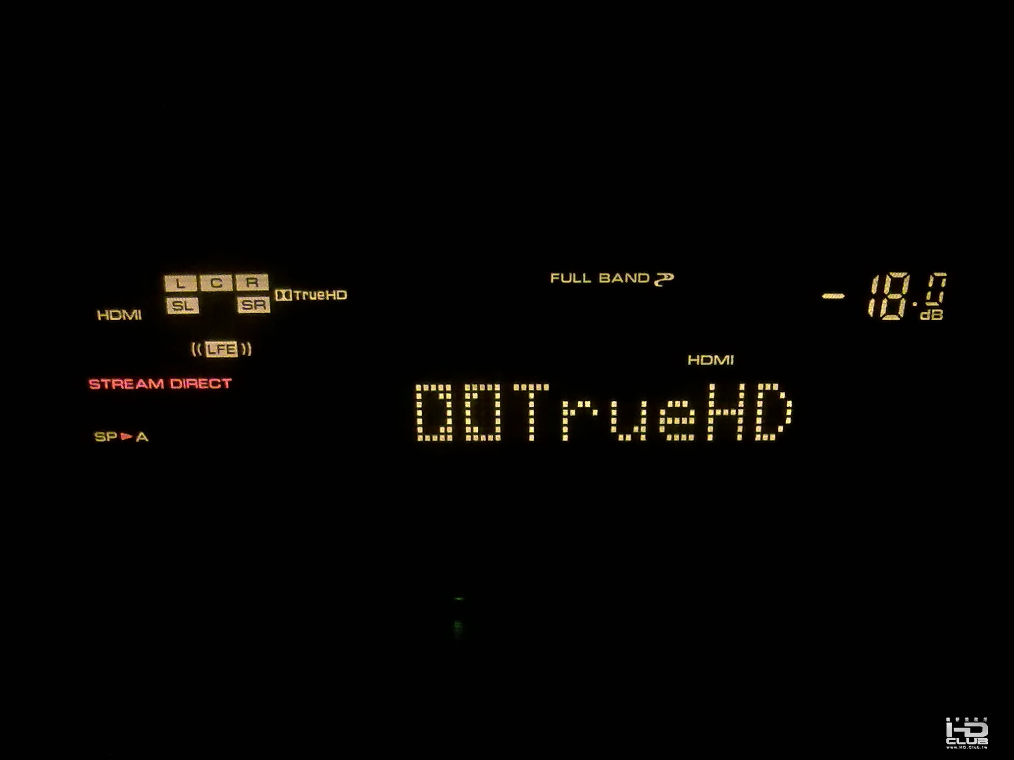

做了一個簡單測試
TrueHD6.1能正常運行
TrueHD6.1
TrueHD6.1
TrueHD7.1卻會變成TrueHD5.1

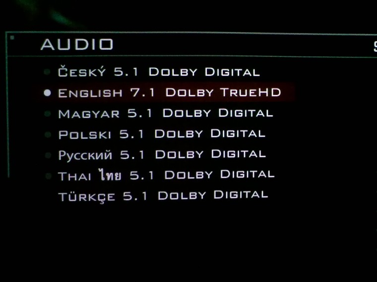

 樓主| 發表於 2012-5-3 23:30:37 | 顯示全部樓層
sunzap 發表於 2012-5-3 21:48
花見小路~您好請查看語言發音看看.有些發音會改變音訊.同一部片可能會有英文DTS-HD7.1或英文DTS-HD5.1所以 ...
謝sunzap大
小弟確認過了

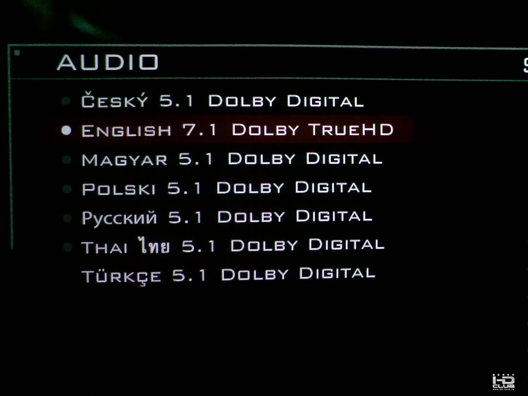

MI:4藍光音效格式只有TrueHD7.1
無TrueHD5.1
TrueHD7.1
TrueHD7.1
小弟猜測問題可能有二
1.薄型PS3無法輸出正確的TureHD7.1
2.SC-37(MCACC)無法正確解出TureHD7.1

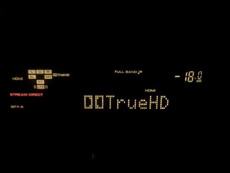

發表於 2012-5-4 23:57:04 | 顯示全部樓層
花見小路 發表於 2012-5-4 13:41
謝sunzap大
原來還有這樣的方法

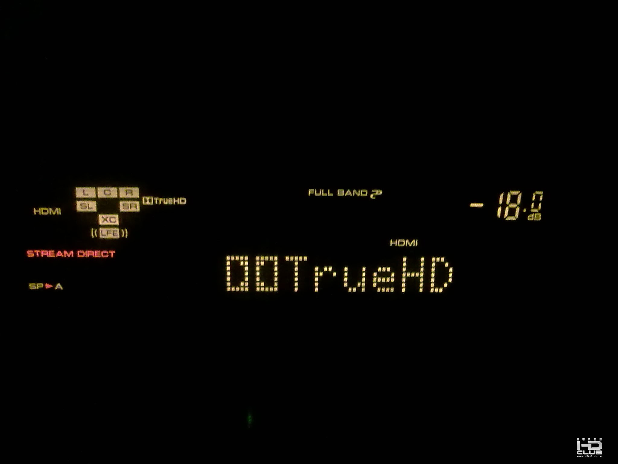

晚上比較有空試了一下.花見大您speakers設定是否為A.B
如果是的話請調整為B
小弟把說明書拿出來查了一下.設為B時TrueHD 7.1就點燈.7.1聲道都有顯示出來
忘記拍照.如有需要明天拍給您看
