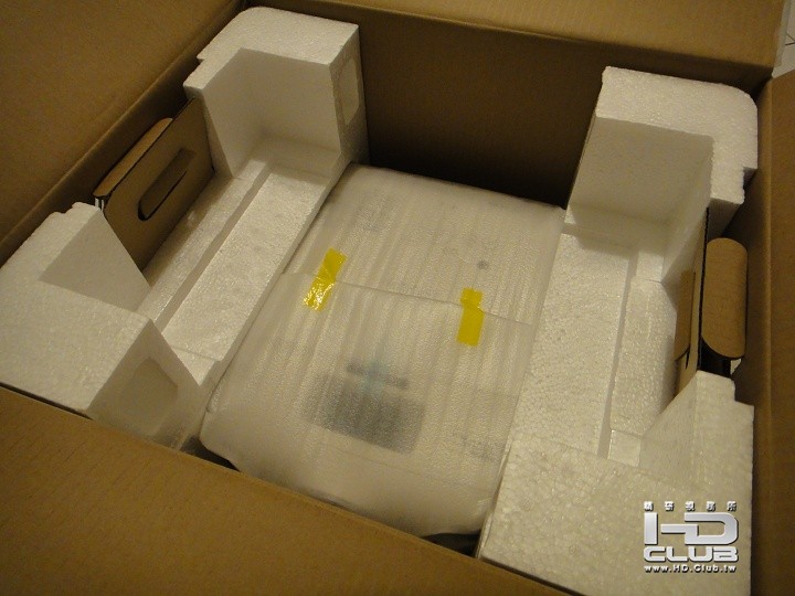

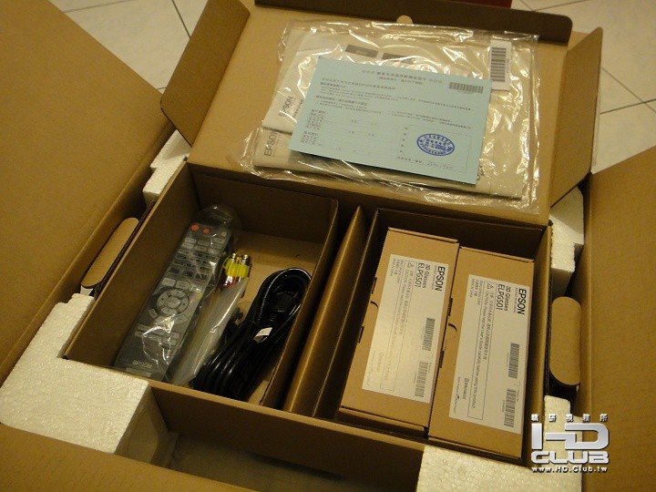

外箱比3DW1還大,劇院機外型似乎都比較大
貓兒子也來湊熱鬧~
配件、使用手冊和保固卡,正港公司貨

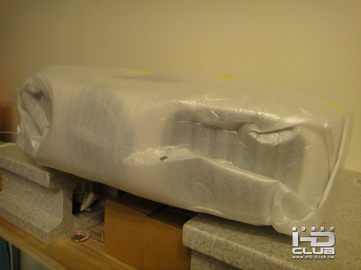

藏在裡面的本體
要準備出來見人了

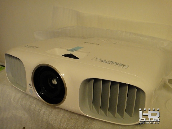

大大的眼睛~潔白的機身~很漂亮~

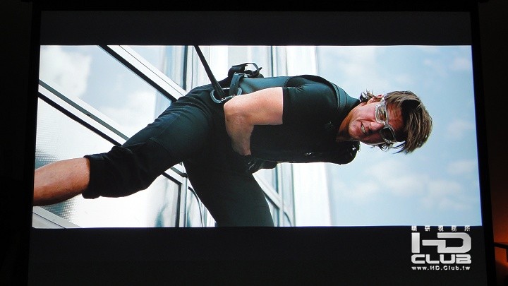

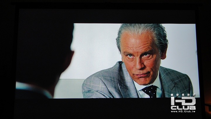

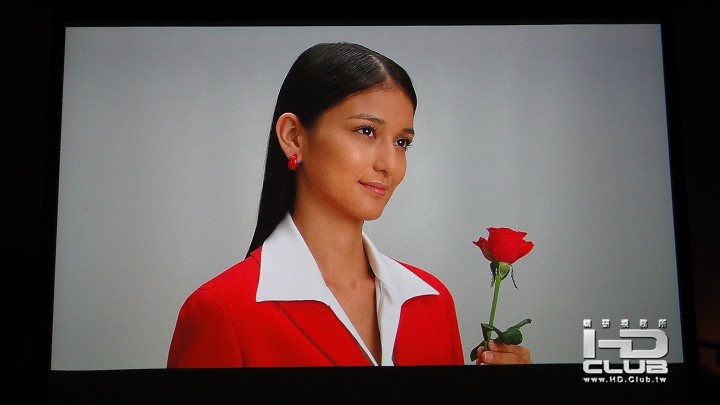

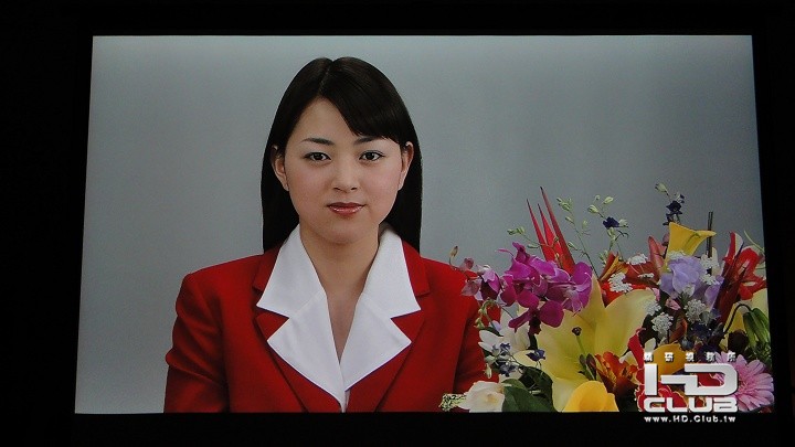

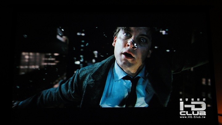

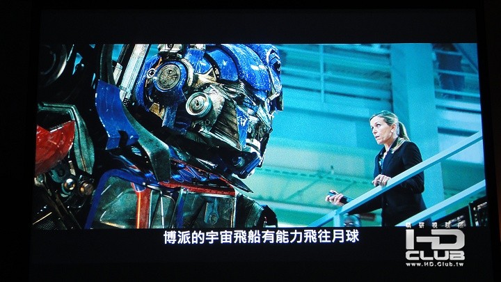

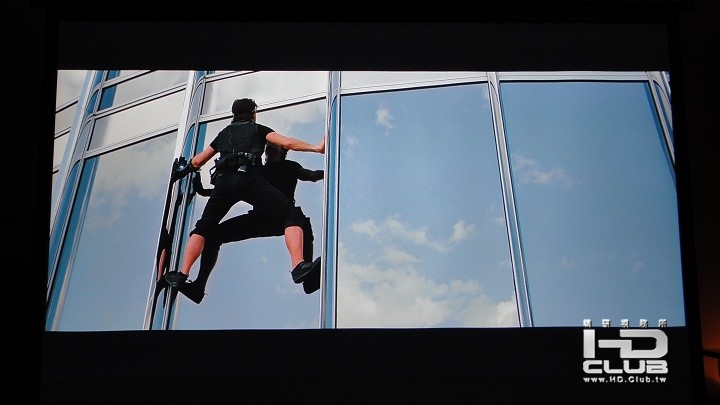

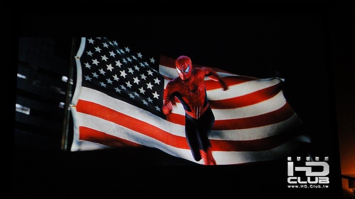

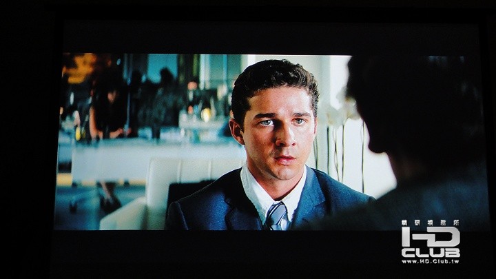

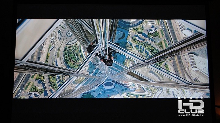

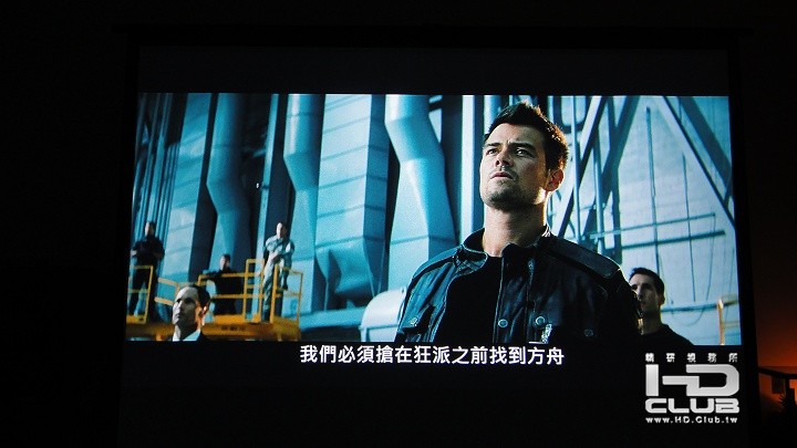

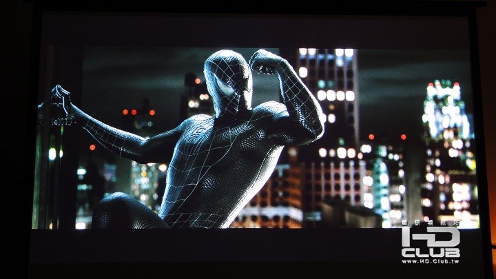

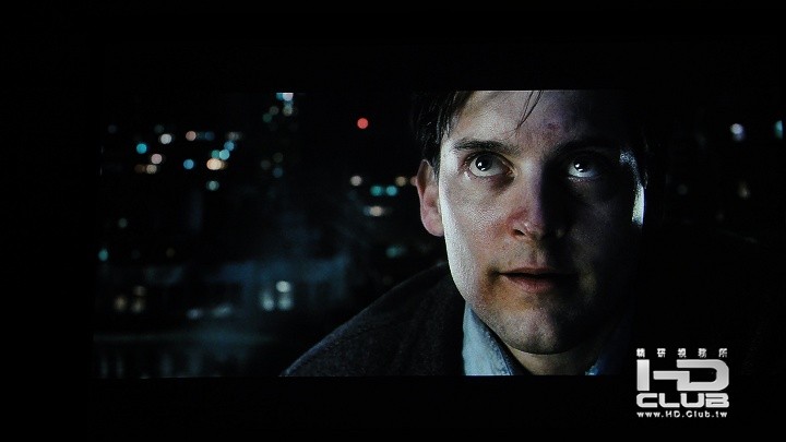

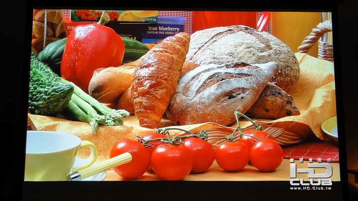

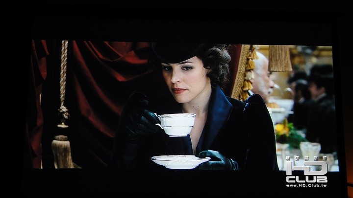

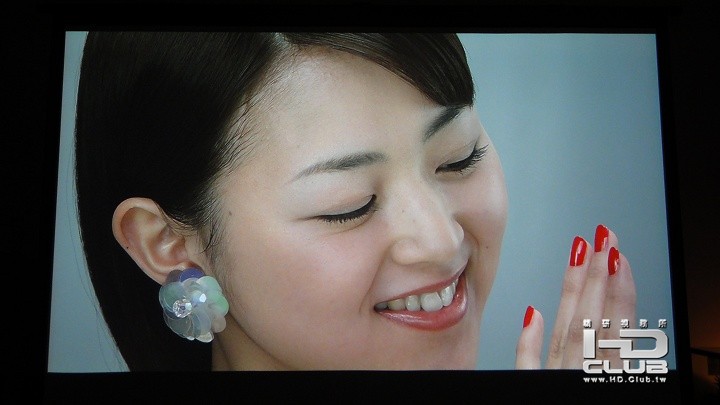

箱開完了來看看投影畫面吧~

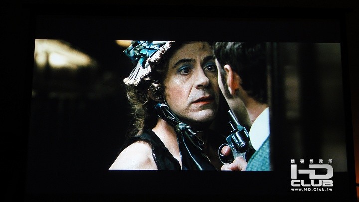

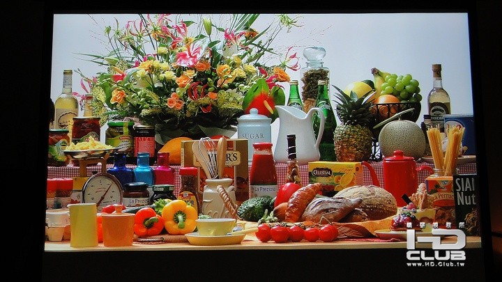

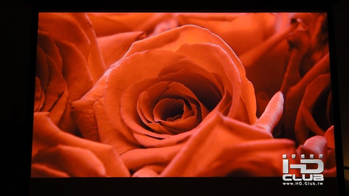

以下為預設劇院模式實機拍攝,僅供參考~相機無法同時拍出亮、暗部細節
畫質比3DW1好太多了(雖是不同等級)
色彩明亮飽和,細節豐富,畫面看起來非常有精神
而且我用的還是不知名品牌的80吋氣壓式布幕@.@
相信用好一點的布幕一定更能發揮TW5900的實力

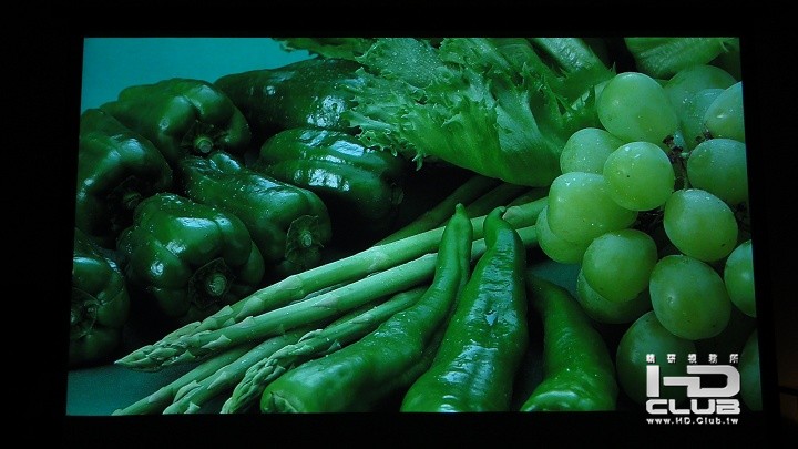

投影之前有用AVSHD709+藍色濾片做基礎校正,發現預設值已經是最好的了
色溫有用Spyder3 + HCFR做校正
可是這次又遇到三年前校正我那台日規SONY LCD一樣的情形...
52X1因為是廣色域,所以校正出來都一片慘綠,這次TW5900則是一片慘黃@.@
我猜是因為TW5900使用了高壓水銀燈的關係(個人猜測)
因為在 AV Watch - 西川善司の大画面☆マニア的TW6000報導中有提到
TW6000在動態模式時會有高壓水銀燈的黃綠色色調
所以我猜像Spyder3這種把色溫、色域範圍濾片做死的入門色度計
對於非一般光源(LED、OLED、廣色域....等)量測值應該都是不準的
在不斷精進、日新月異的顯示技術下,Spyder3真是越來越不堪用了="=
差不多要向蜘蛛說再見...猴子在向我招手了....

我之前用Spyder3校色,也有遇到畫面偏黃的情形。
上個月下定決心,跟真平大買了CalMAN +Colormunki套裝版,用來校正JVC HD350投影機與DELL螢幕。
經過兩個多禮拜的摸索與學習,總算校出自己覺得滿意,接近標準的畫面。
看了一下 AV Watch - 西川善司の大画面☆マニア的TW6000報導,
文中提到TW6000,燈泡在高亮度模式下,顏色會有偏黃的傾向。
若將燈泡切換到低亮度模式,顏色會接近正常。
JUDAS兄可以先嘗試切換燈泡亮度模式,看能否改善偏黃的問題。

我一直都是用ECO模式,校正後一樣是偏黃
我覺得Spyder3會校不準還是和光源比較有關係,亮度輸出應該沒有影響
我之前校色52X1的時候也是把色域切到標準色域,結果一樣是慘綠...

查了一下資料,52X1是LED背光機種,Spyder3對LED光源和廣色域顯示器一向沒轍,校不準是正常的。
JUDAS兄想要校正52X1和TW5900,我是建議跳過號稱能校廣色域的Spyder4,直接購入光譜儀ColorMunki。
雖然猴子價格較高,不過我很滿意它的校色效果,校正電視、投影機、電腦螢幕,都很好用。
