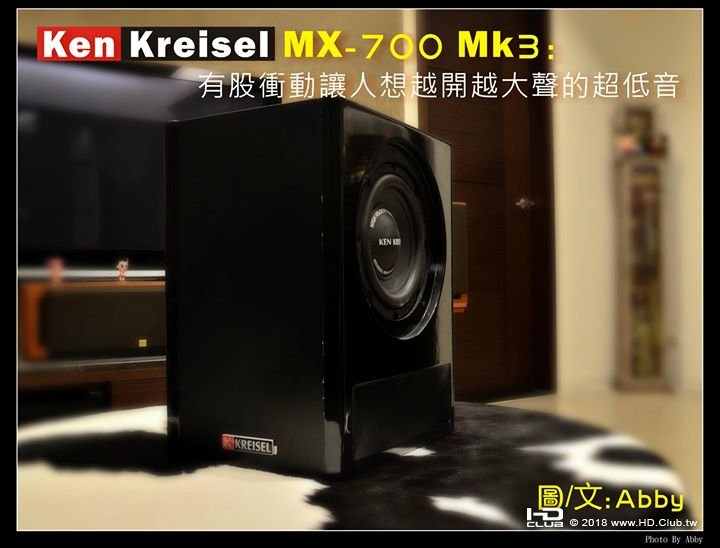

Ken Kreisel MX-700 MK3 : 一只有著讓人忍不住加大音量衝動的超低音!
圖/文 : Abby
超低音傳奇品牌M&K的創辦人Ken Kreisel重出江湖所全新打造的品牌的首炮之一:
『MX-700 MK3』超低音進駐阿比的視聽室了!

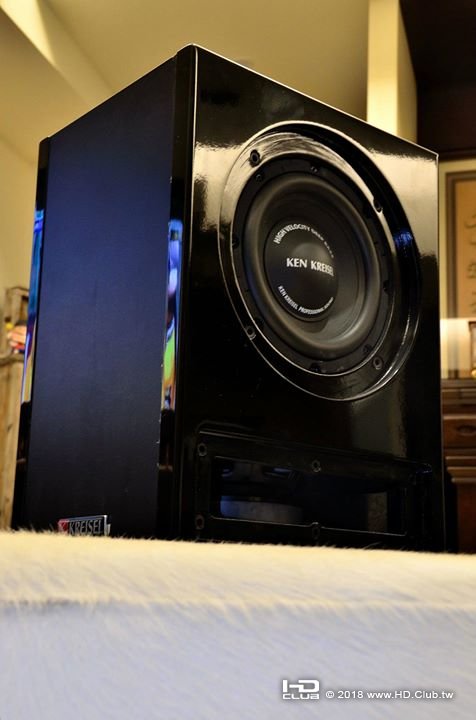

不過,老天爺似乎聽到我潛藏內心的聲音了,就在一個多禮拜前,Fred兄來了通電話,問我是否有興趣試用看看M&K創辦人Ken Kreisel 重出江湖並用自個名字推出的新品牌所推出的"雙8吋"超低音;『MX-700 MK3』?嘿!要用免錢的當然好,於是約好時間,就請Fred兄約好KK代理商朱老闆一起帶這顆MX-700 MK3來造訪阿比視聽室。

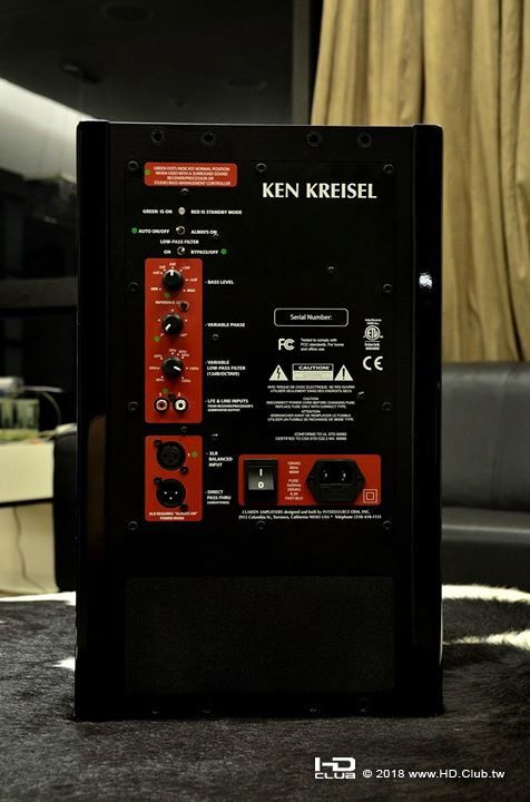

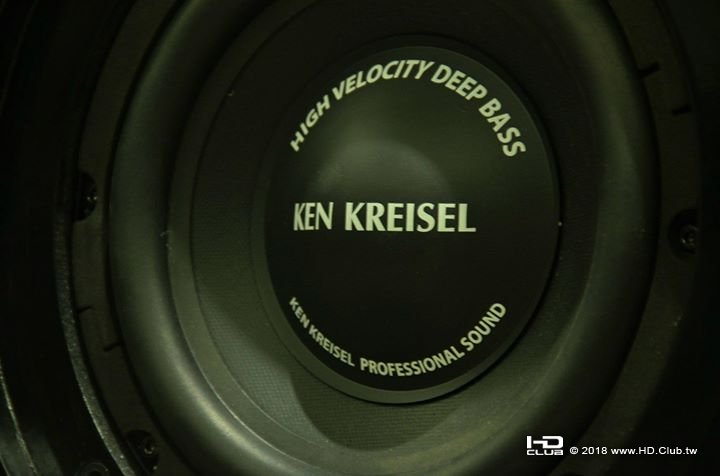

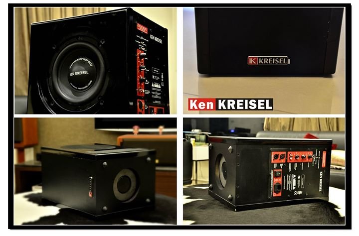

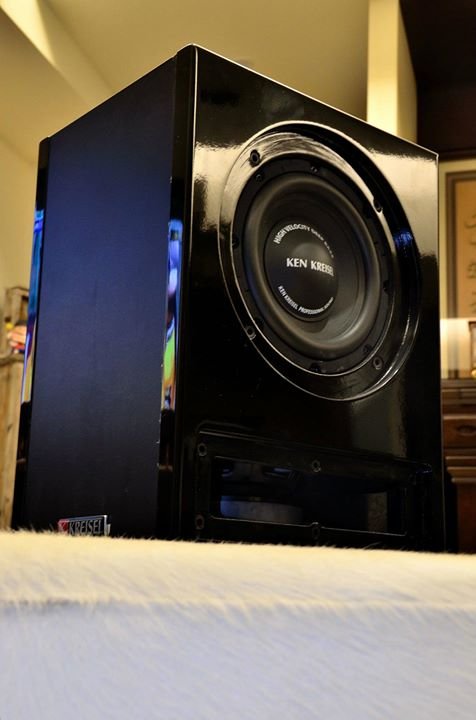

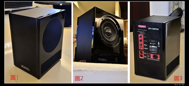

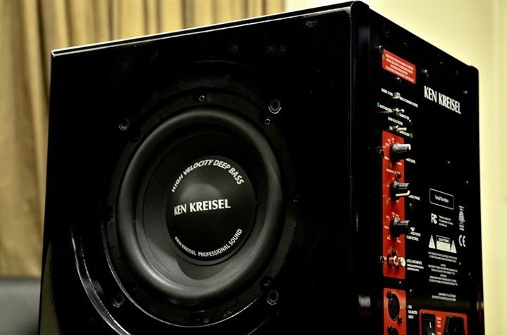

圖1: 正面與側面單體(罩網罩)  圖2:拆下往罩可看見另一只8吋單體由下往上(內)打  圖3:喇叭的背板與調整端子
【報上名號】
首先在進入測試前,簡單先說明這顆雙8吋超低音MX-700 MK3的主要規格特色:(以下節錄自Prime AV雜誌由技術主編陸怡昶兄撰寫的評測,有興趣觀看評論可上 普洛影音討論網 觀看。
  • 特殊「backfire」雙八吋推挽式設計。
  • 搭載「雙單聲道」D類功率放大電路
  • 極低頻再生能力涵蓋至20Hz以下
  • 擁有高輸出、低失真特性
  • 搭載平衡(XLR)輸出/入端子
  • 相位0~180度連續可調
  • 可用四隻連成「低音柱」
    從上面節錄的特性可以看的出來,這隻MX-700 MK3是採用一只單體向側邊打、一只單體則由下朝上打的推挽式設計與「雙單聲道」D類功率放大電路,根據以往Ken Kreisel他設計的M&K超低音的印象來推論,它將有著速度快、能輸出大能量以極低失真的特色,光看這三項特性就讓阿比對其表現有著期待感!

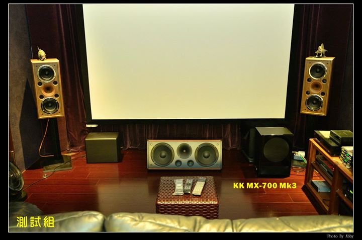

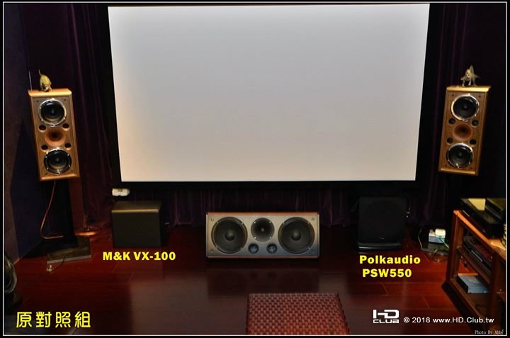

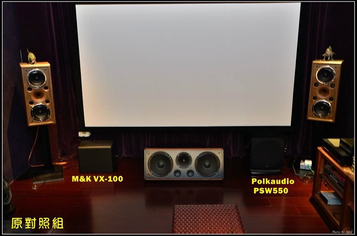

    接著說明一下測試條件與方式,阿比的視聽室,高約2.7m、寬3.5m、深度為4.85m,左右聲道:俊金 Monitor 6 、測環繞:俊金 Monitor 6 中央聲道:俊金 CT-102 後環繞 Magnat Dipole 5,前/後效果聲道:Klipsch RSX-3 (四只),超低音則分別是M&K VX-100與polkaudio PSW550。其實就這樣的條件來看,除了左右聲道與中央聲道與側環繞是俊金的喇叭外,整個組合其實接近聯合國組織,其實這樣的系統對於超低音要搭配得好並融入系統裡是有其一定難度的!
    為了讓測試環境公平且一致,原則上就是都讓原對照組(M&K VX-100與polkaudio PSW550)與測試組(MX-700 MK3)都由YAMAHA的 RX-A3000的Y.P.A.O.各做過一趟Auto E.Q.自動等化後,以確認兩者是在相同的環境下做測試,並將外在干擾因素盡量排除。另外這樣的比對有個趣味,那就是究竟是兩隻8吋的超低音還是只用一隻”雙8吋”推挽式設計的超低音,哪一組能在這樣的視聽空間表現得較出色?
    【比試開始】
    不過第一趟用Y.P.A.O.跑完原對照組(M&K VX-100與polkaudio PSW550)後並開始聆聽第一個測試片段時,所有在場的人在第一時間都發現不太對勁…,感覺雖然空有低頻量感卻缺乏Punch的力道湧現,於是將等化後的測試參數調出來看,結果發現YAMAHA RX-A3000將前方左右兩聲道與側環繞設為「Large」,也就是全音域發聲,難怪超低音沒多大機會發聲!於是改為手動設定,將左右兩聲道與側環繞都改成「Small」然後連同中央聲道一同將分頻點設為THX 規範的80Hz後,再拿出剛剛聆聽的片段進行一次測試。
    果不出其然,接下來不管是兩聲道的音樂CD,或是較為刺激的電影片段,都可以感覺出超低音活了過來,大體上的表現如以往一般,如預期但卻說不上有太多驚奇。但還是有個令阿比一直在意的是在播放「即刻救援」裡砂石場車輛爆炸那段,因為持續的極低頻能量,使的天花板產生不小的低頻共振現象。但會造成這現象其實空間、環境甚至靠近天花板安裝的構造物(如冷氣機)都可能使的某些頻段會產生共振現象,看來暫時無解…。

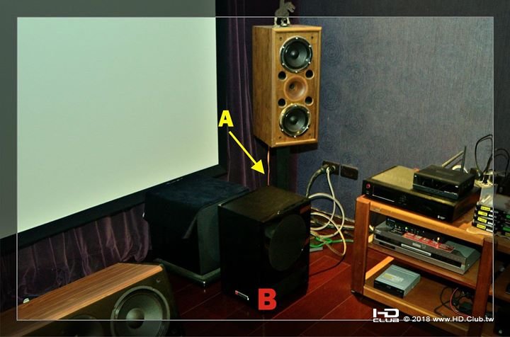

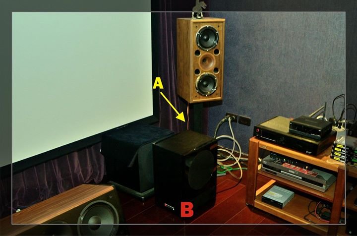

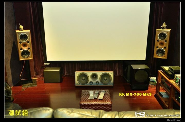

    接下來就要由今天的主角KK MX-700MK3登場,在進入Auto E.Q.等化之前,宏業朱老闆先用HAA Home Acoustics Alliance 這家專業家庭聲學聯盟所使用的音響空間分析軟體,將阿比的視聽空間長/寬/高參數輸入後,找出最適合的超低音放置位置與座位聆聽位置,但考量現場環境與原有前方聲道的擺設位置後,而決定將超低音放置在原來第二組超低音位置的前方,也就是中央聲道與前右方聲道的中前方,並將側面單體朝向聆聽位置方向(與前方牆平行),而非原廠建議的最佳擺放位置(A位置):放置於前方右牆角落並將側面單體打向側牆的方案。(B位置)(請看下圖)
    決定好擺放MX-700MK3超低音的位置後,再將MX-700MK3的背板的調整選項與輸入端子依照原廠的建議指示,都調到(或插入)有貼”綠點”的位置就可以了,接著一樣先進行一次YAMAHA的 YPAO自動等化的設定,並確認前方三聲道與側環繞都將分頻點設在相同的80Hz後,KK MX-700MK3的架設算是初步完成。
    當架設完成後,開始聆聽時,一樣先從兩聲道聆聽起,把YAMAHA RX-A3000的模式開啟「2ch Stereo」時,讓其超低音在兩聲道聆聽時能直接負擔80Hz以下的頻段而形成2.1ch的方式聆聽,開唱的瞬間,就能感受到音場有往前後方更深處延伸、嘴型的形體更大、更明顯且中央結象更為扎實,音質Q度、彈性更佳!很明顯的,當加入KK MX-700MK3之後,會讓兩聲道的音樂性更為豐富,這點是無庸置疑的!

    既然如此,那就將音量開到平常聆聽時會很刺激、很吵但是通常會損失很多聲音細節的『-15dB』的音量來測試吧!第一段當然是從「十面埋伏」仙人指路那段作測試,當劉德華石子彈出去的第一下,可以清楚的聽出鼓面受撞擊後『咚~』的餘韻聲響延長了許多,之後章子怡甩出彩帶去彈鼓面時鼓面的彈性聲響更扎實而巨大,這些好表現其實都還在預期之中,本來這些表現就是Ken Kreisel以往在設計超低音時的優良特色,但當劉德華將石子全撒出去的那段表現才讓我著實的嚇了一大跳!!石子在各個鼓面之間來回的撞擊,使的整個視聽室的四面八方充滿了的石子移動的形體感,那種感覺之前有,但絕對沒這麼明顯,更讓我驚訝的是當石子開始墜落掉落地面時的聽覺彷彿像是身處於石子瀑布般的感受,密度幾乎是整個面般的上而下墜落後再彈跳…。很難想像的是一顆好的超低音除了可以補足系統的低頻部分表現,讓其更加稱職之外,他還能直接提升聲音的細節、密度與環繞的包圍感表現、而且還是大幅的提升!然而KK MX-700MK3他真的辦到了!
    前面提到,由於房間天花板在某個極低頻段會產生低頻造成天花板共振的問題,在剛剛播放『即刻救援』砂石場車輛爆炸時,那股沖天的火焰就讓阿比視聽室前左上方天花板聽到很明顯的共振聲響,換上KK MX-700MK3登場同一段,可能由於擺位的改變,同樣的片段原來會造成天花板共振的狀況瞬間減輕許多,但是最大的改變還是在於MX-700MK3在詮釋這段沖天火焰的爆炸時,可以讓人清楚感受到爆炸瞬間事先往下悶炸後、然後火焰產生的低頻會再往上方竄起的層次感,在大音量下還能保有不失真、潰散以及極具低頻細節層次的表現實在令人激賞不已!
    以上的表現讓阿比不禁將以往常看的精彩示範片段一遍又一遍的再拿出來測試與聆聽,一些以前沒發現的音效細節表現又因MX-700MK3加入後,再度有了新的體驗,阿比認為;KK MX-700MK3不僅僅只是補足系統中低音部分的表現而已,他更可以將整個系統的速度感與質量感給有效的提升,甚至令你有升級了台AV擴大機甚至是整組喇叭都升級的錯覺,因為當前方三聲道的喇叭將80Hz以下的低頻交由MX-700MK3處理後,減輕了各聲道的負擔後,各聲道能表現的更游刃有餘!而且只要你敢開大聲,而給你回饋的聲音裡的細節還會更多,整體而言,Ken Kreisel MX-700 MK3 不僅保有M&K超低音在低頻表現上的乾淨、快速且極度向下沉的特色外,他還能有著豐沛量感的同時,依然能保有豐富細節的表現,不因充滿能量的低頻湧現而去掩蓋了原先系統裡中、高頻的表現,這個優點不僅在聆聽音樂時很受用,同樣也能讓在觀賞電影時享有該有的音效層次表現。
