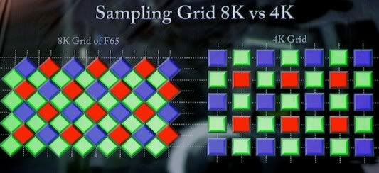

所以SONY F65這次使用的SENSOR上有4K的G+2K的R+2K的B,使紀錄的4K影像能更接近4K解像力,而要在超35大小上有8K的像素,彼此的間距要更小,而且以菱形排列:
左為F65的SENSOR,右為一般CMOS的排列方式(EPIC)

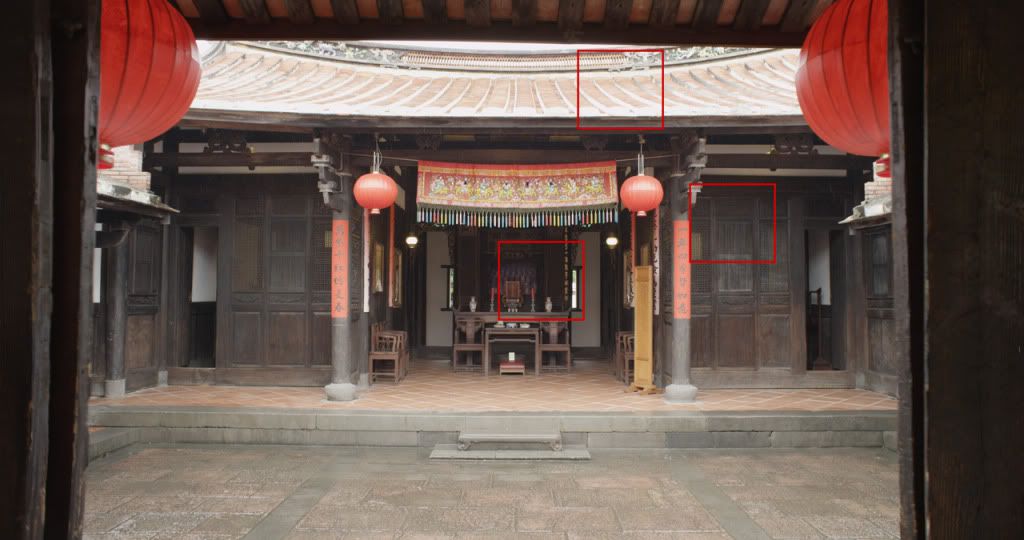

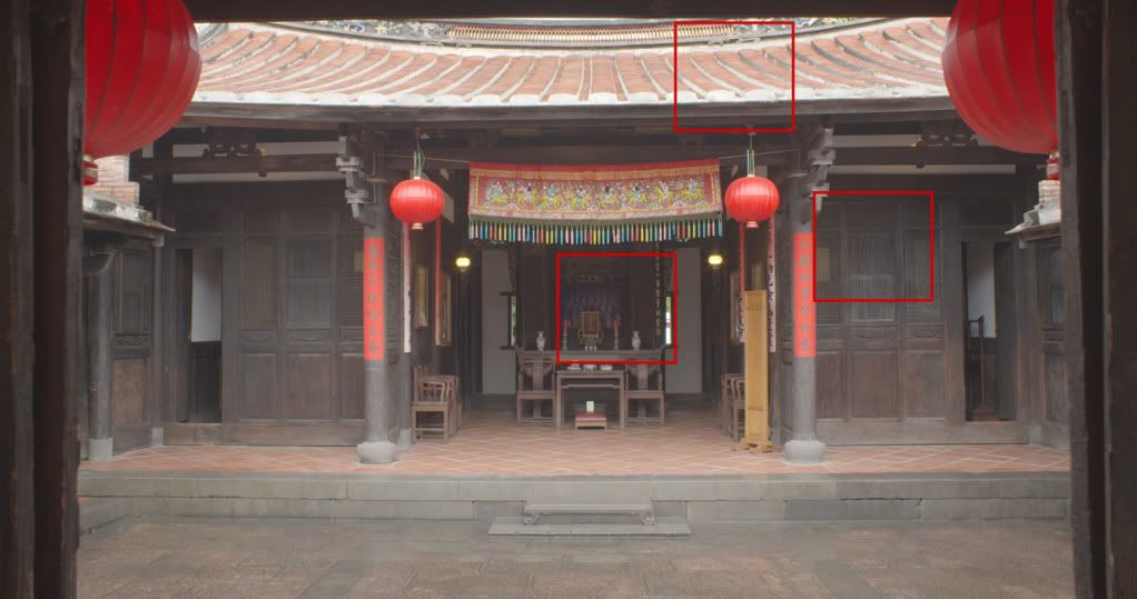

至於這樣的改變到底有沒有用?讓我們看實拍的影像來比較:
EPIC
F65
兩台均以同樣的鏡頭、光圈、ISO800拍攝,個以自家軟體輸出DPX進photoshop做1:1裁切,因為要放上網路所以壓縮成JPG,但與原DPX檔差異不大:

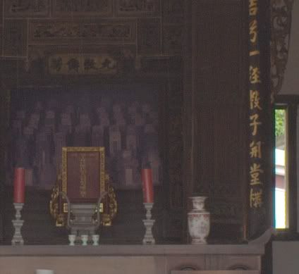

細節部分:
上為F65,下為EPIC,差異很明顯

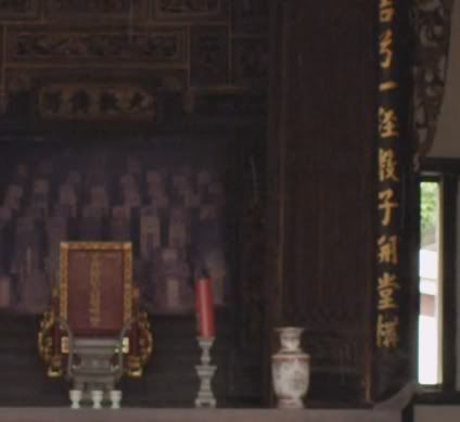

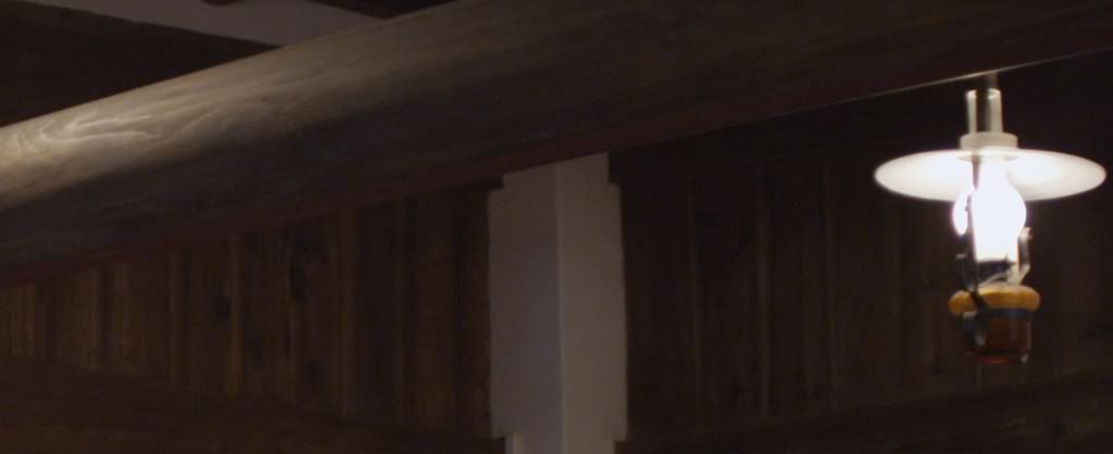

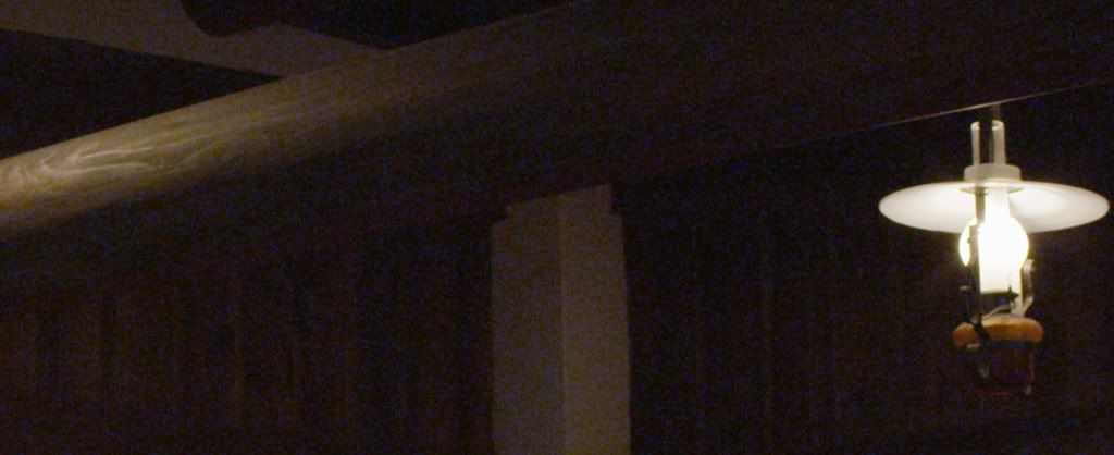

暗部細節:
上為F65,兩者對低照度物體接收資訊的程度不分上下,神主牌都能分辨出,但F65解像力還是勝出

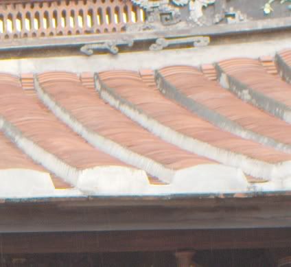

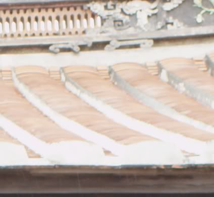

高光細節:
上為F65,寬容度比EIPC大,瓦片線條較多,EPIC屋簷已經over,降ISO也救不到甚麼

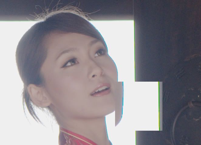

基本上F65在畫質表現上勝出EPIC很多,但在我不知道這是軟體的問題還是怎樣,高反差處都有假色出現:
希望是可以解決的問題

看圖片應該是709輸出所致,選擇S-LOG輸出不會有以下所提到的這個問題。
發表於 2013-1-23 13:59:48 | 顯示全部樓層
本文章最後由 hiphoto 於 2013-1-23 14:04 編輯
在反差較大交界處出現的假色,與鏡頭的色散及感光元件有關.
廣角鏡頭拍攝的影像左右邊緣部位,特別容易出現.
