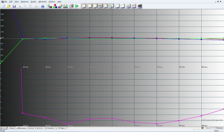

經過12天漫長的等待,color munki終於到我家了
投影機經過3天,加起來共10個小時的校正,TW5900終於發揮應有的實力
經過色猴校色完的色彩相當的自然漂亮,相當耐看

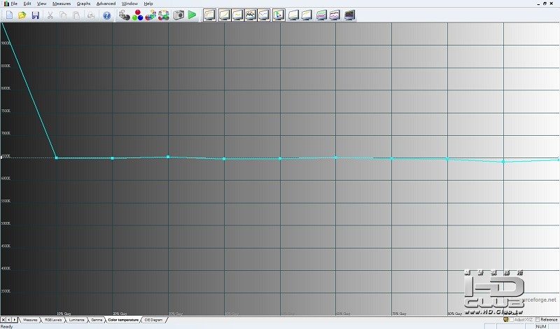

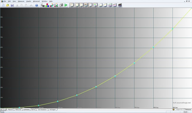

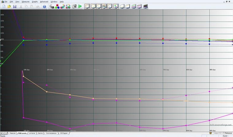

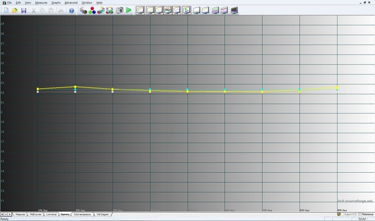

看屏攝之前先來看看乏味的數據圖吧~

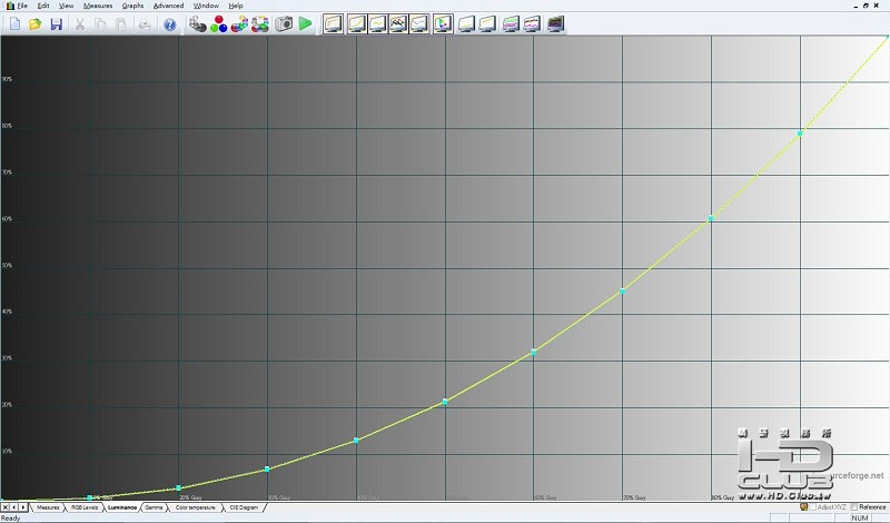

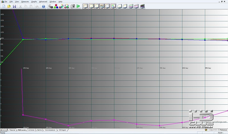

luminance

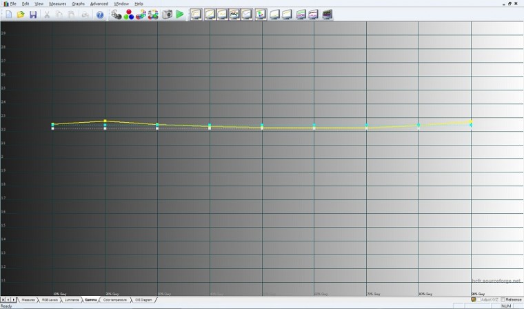

Gamma
RGB三色匯聚

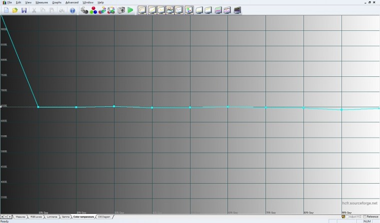

色溫誤差值de E都落在3以內,很平!

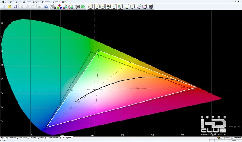

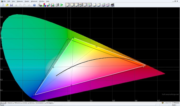

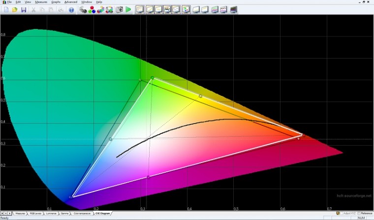

色域,各色幾乎都落點在709坐標的延伸線上
誤差值de E除了綠色是13,其餘各色都在7以下
關於色域的調整小弟有一點心得....
如果機器的色域比709大,然後色域點又調不太動的話
至少要把三個副色調到接近709或709座標的延伸線上,這樣顏色才不會有色偏

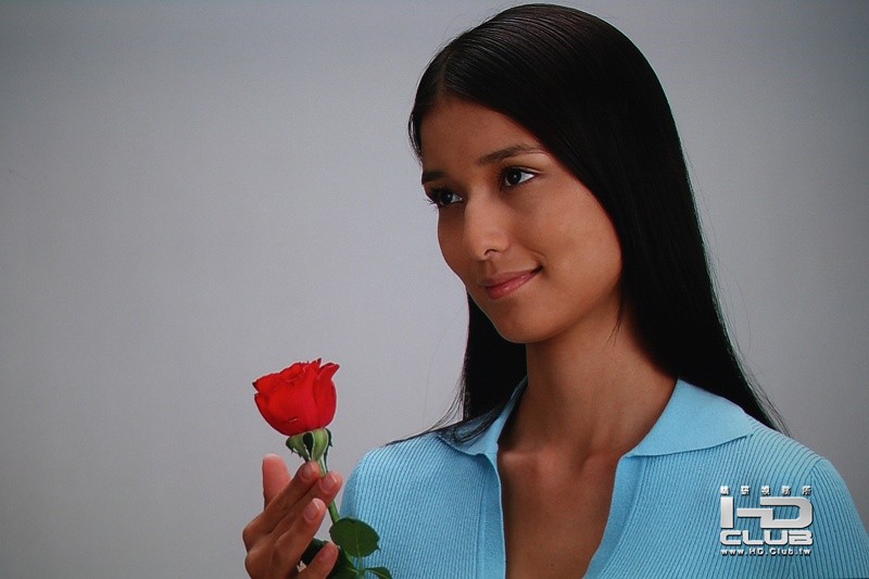

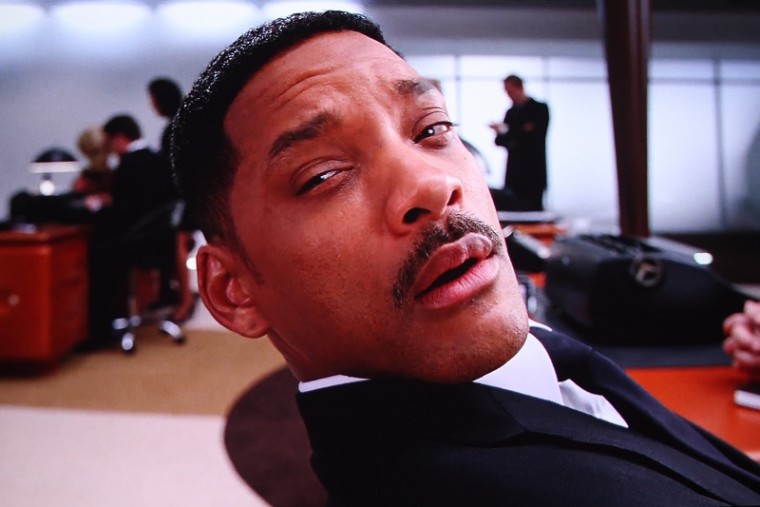

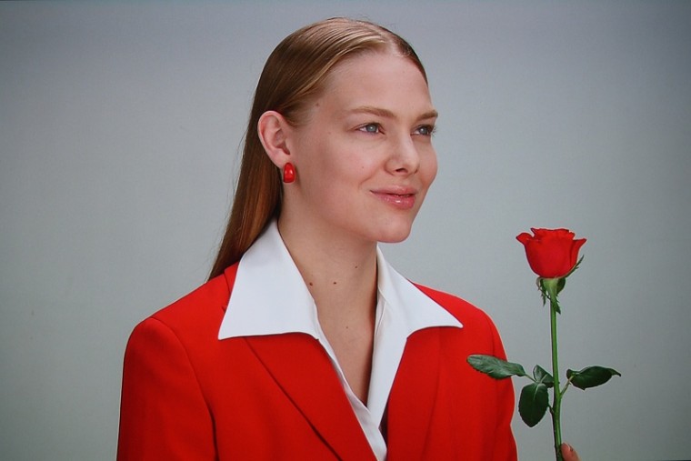

調整完後,不管黑人、白人、日本人;膚色都會相當的自然,然後一定要回頭檢查各色的誤差值de E
如果都在10以下,那麼就會有相當不錯的色彩表現

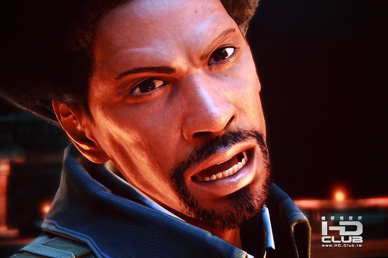

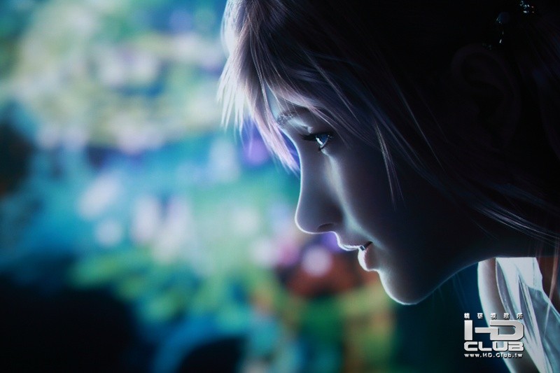

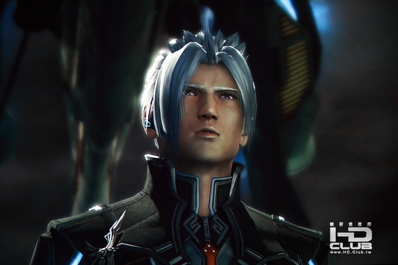

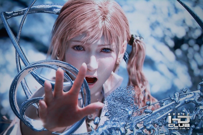

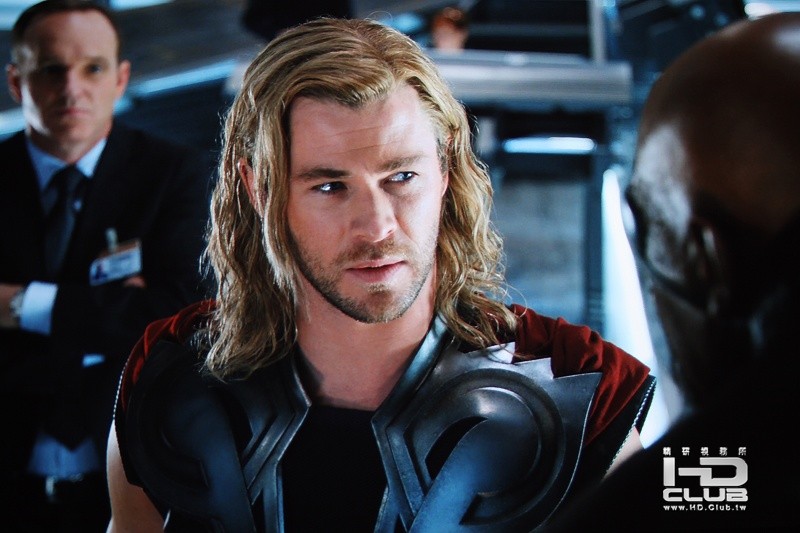

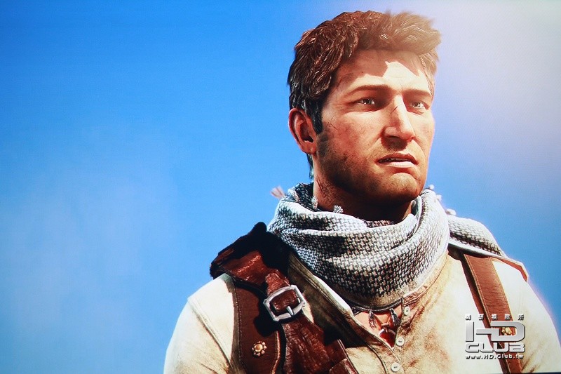

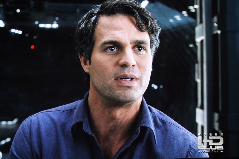

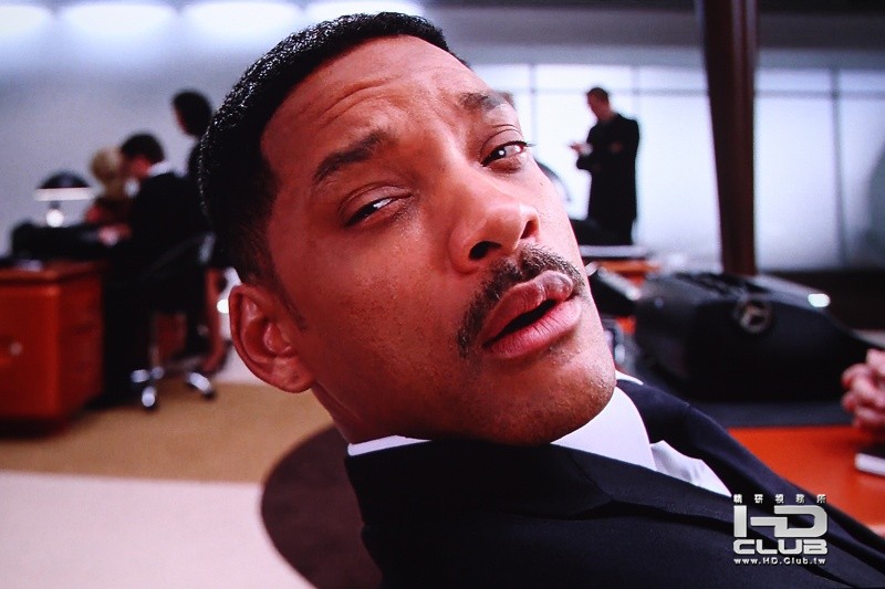

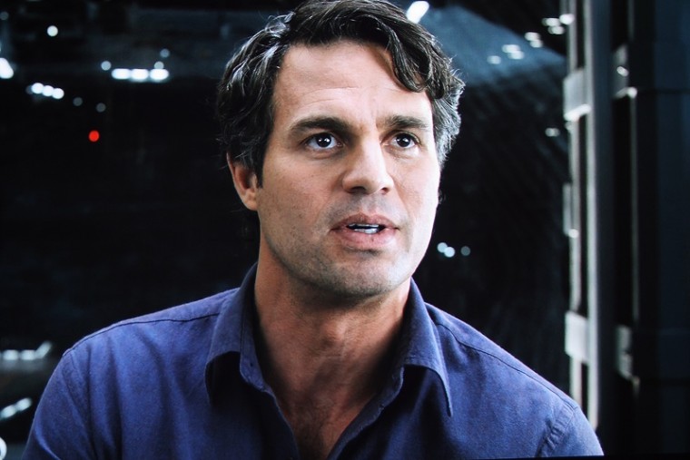

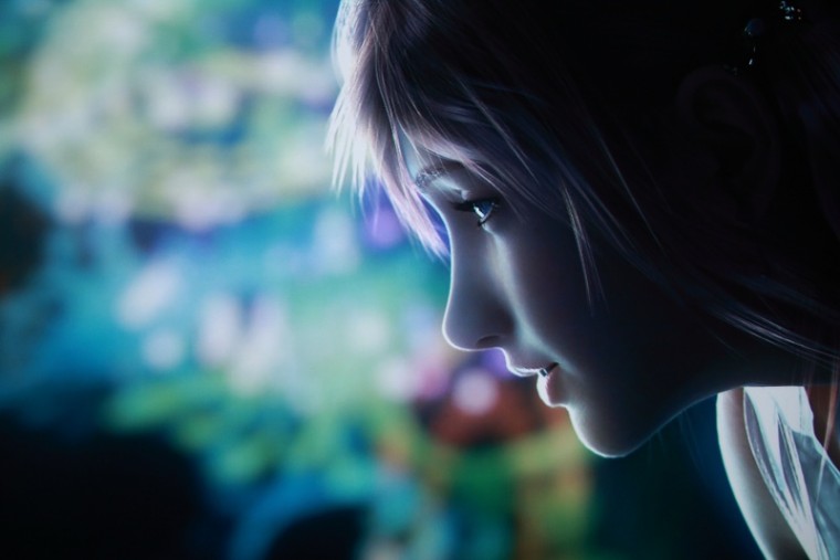

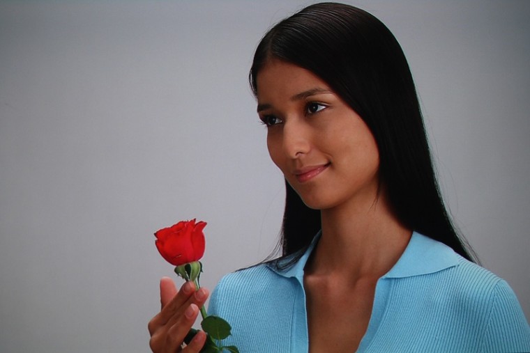

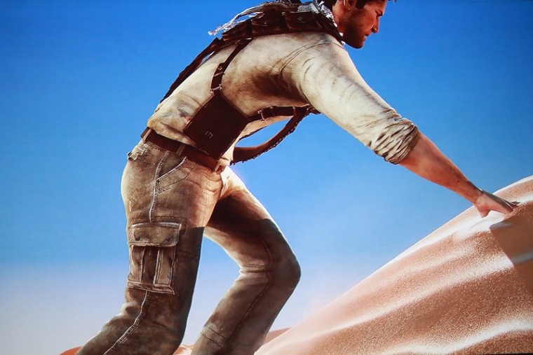

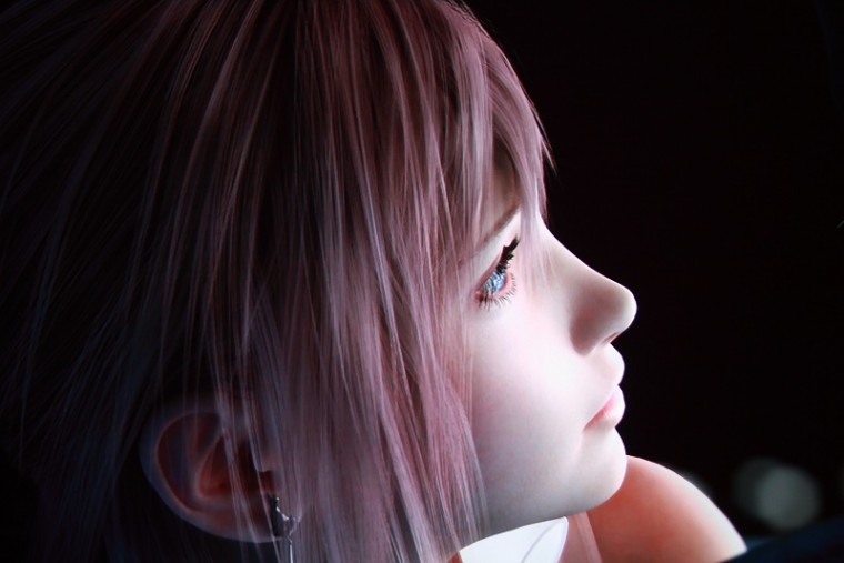

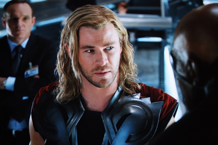

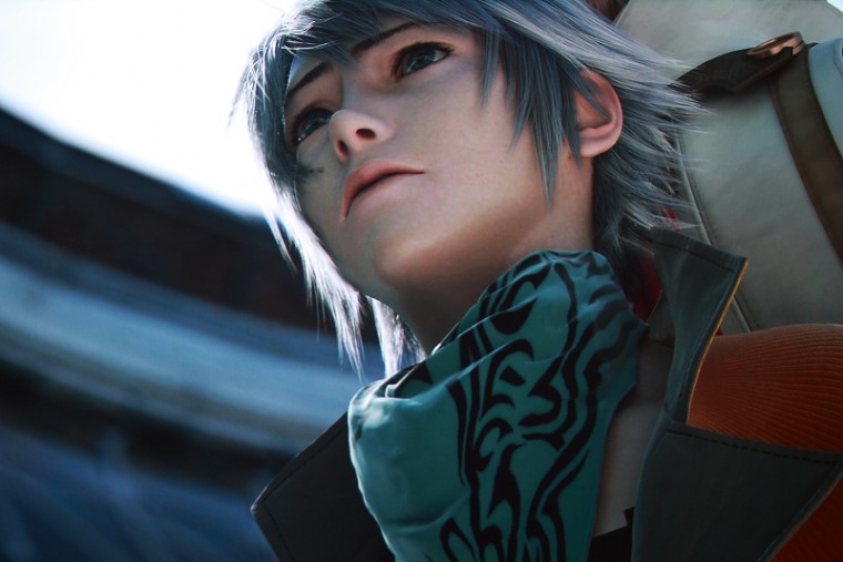

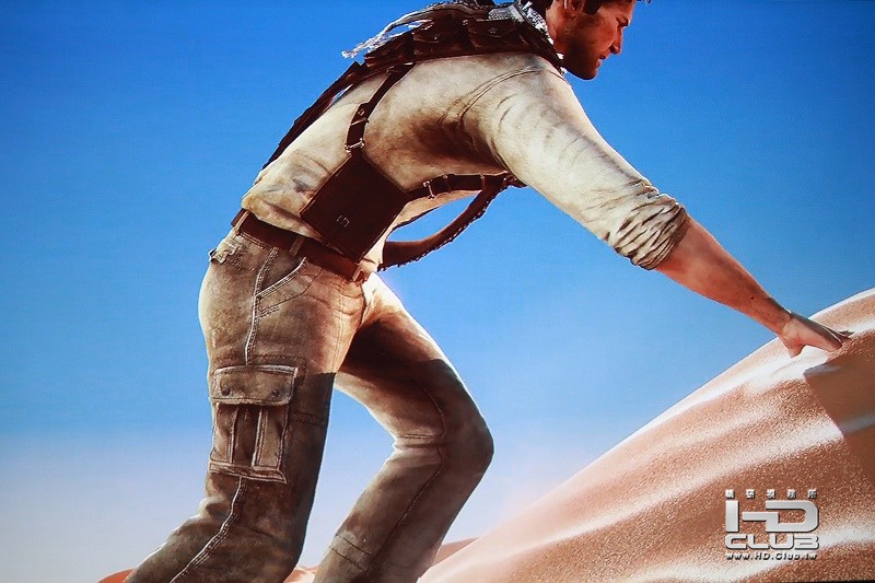

~接下來是屏攝圖(圖多)~

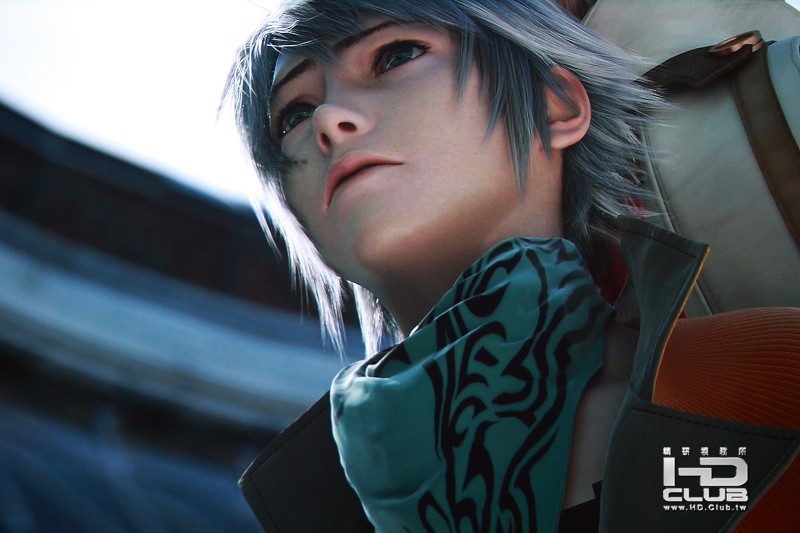

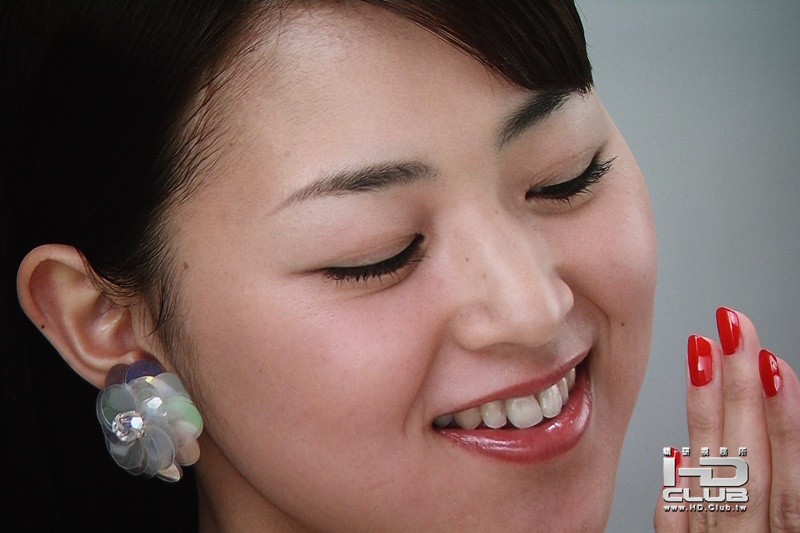

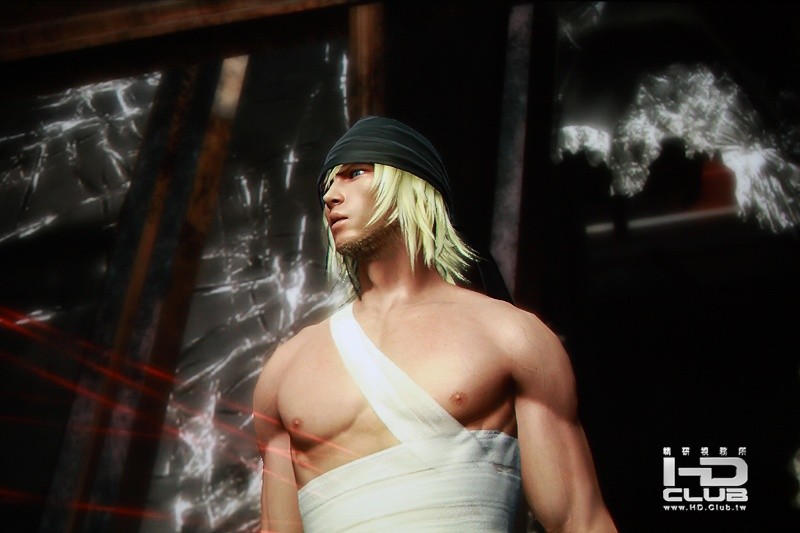

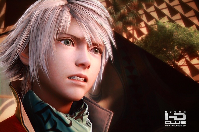

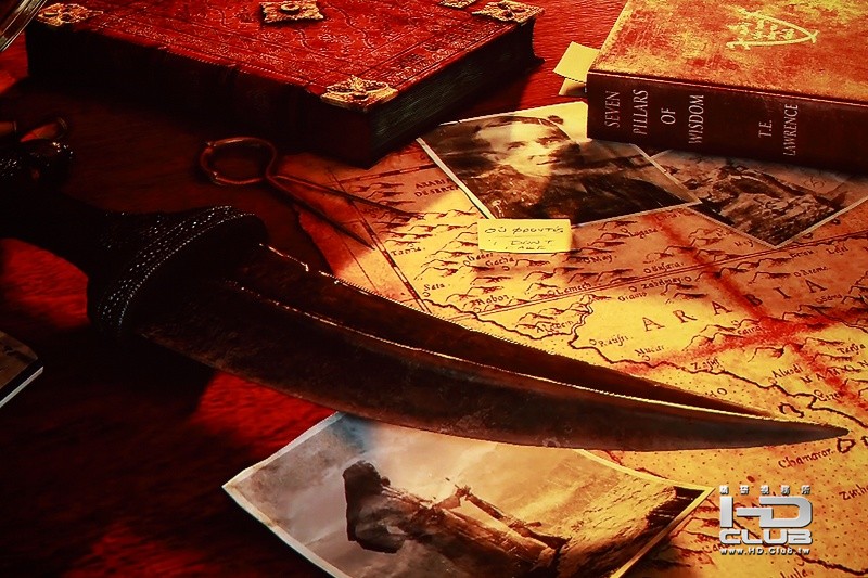

照片僅縮小,訊源為HTPC,相機為Canon 400D
照片僅供參考,相機無法同時拍出亮、暗部細節
很多電玩畫面...不好意思....請加減看~因為我超愛打電動~"~
最後的心得:就是漂亮...其他沒什麼好說的

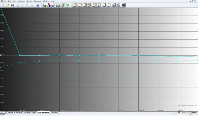

~校色番外篇:頂上對決!齊天大聖 vs 蜘蛛精!
既然同時擁有色猴和蜘蛛,不免俗的要好好比較兩者的差異啦
以色猴校色好的設定,再用蜘蛛去校驗會怎麼樣呢?

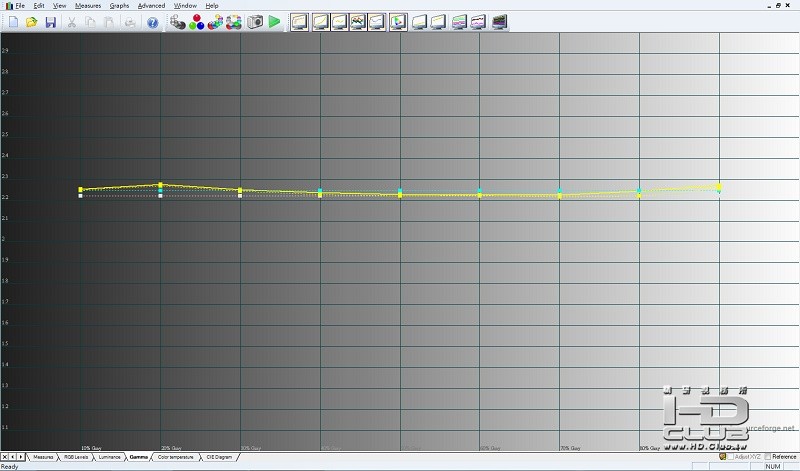

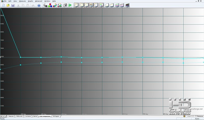

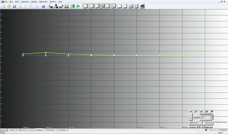

請看以下數據圖~虛線為蜘蛛的校色數據
Gamma,落差並不大,這部分蜘蛛似乎可以信任
色溫,差異果然很大!色溫至少差了400K以上,誤差值de E也飆到了5
難怪我之前用蜘蛛校正的顏色不是偏黃就是偏綠="=
色域也還算準確,但綠色的判定似乎弱了一點
心得:
新版的HCFR對蜘蛛3使用了獨自的驅動程式,因此校色準度好像比之前使用最古老的驅動程式還準確
之前用HCFR 2.1版+蜘蛛3校色後色偏真的很明顯
但這次HCFR經過數據比較,蜘蛛3色溫只差了400~500K
雖然還是會感覺到些微色偏...但機器一台也才3、4千元....因此效果勉強還能接受
不過還是推薦想校色的網兄,買台光譜儀比較實在!
否則未來買了LED或其他有的沒的背光的顯示器,Spyder3就完全派不上用場了!

 樓主| 發表於 2012-5-31 08:28:29 | 顯示全部樓層
買台儀器,然後照著真平兄翻的「Kal的HCFR終極灰階及色彩校正手冊」
來回操作的4、5遍,就能看得懂圖表了
相信很多校色的網兄都是這樣一路走過來的

其實如果只有偏300~400k的話,這個誤差不算大,而且不同時比對的話應該是看不出差異,所以大大之前說明顯色偏的話,那應該不只是這樣,還有其它問題還沒挖出來。但重點是不是網兄有拜拜,抽到好籤拿到這支狀況好的就不得而知了。

hcfr 3.0.4.0版用的驅動程式真的有讓spyder3準度提升
之前用hcfr 2.1.0版+spyder3校色完時印象很深,畫面真的黃黃的,色溫可能只有6000k
搞不好hcfr 3.0.4.0版連廣色域都能校,晚上回家試試
