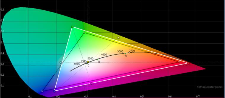

本文章最後由 JUDAS 於 2012-6-3 12:47 編輯
補上看了三年的SONY日規電視BRAVIA 52X1的數據圖and屏攝圖
標準色域模式,真厲害,沒有CMS的電視居然預設值就相當接近標準!
我只調動了一格色相而已,所有誤差值都在7以內,有幾個甚至低於2!
廣色域模式,廣色域模式各點幾乎也是落點在709的延伸線上,因此膚色看起來也是很自然
心得:
把色溫、色域校正完後,色彩、對比感大幅度的提升!簡直脫胎換骨!
畫面也未免太好了!金屬質感超美!!
