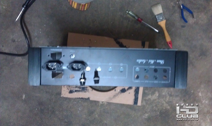

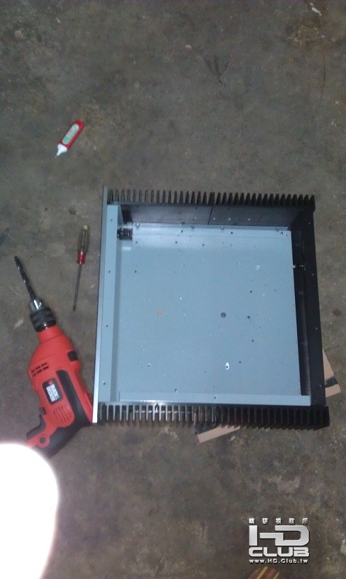

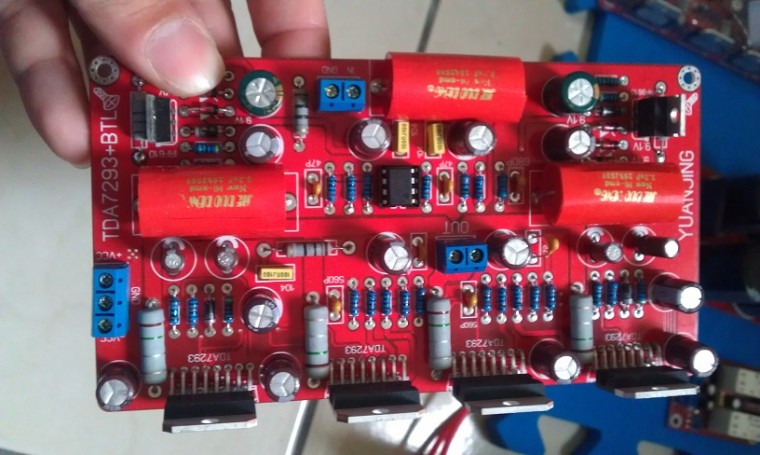

因為之前DIY的重低音是用雙聲道的綜合擴大機推  之後雷大建議小弟使用純後級去推會有更好的效果  於是小弟就參考了小謝大的文章自己DIY了一個後級(其實是因為沒錢買後級)  因為姐姐在上海的關係  請他把我在掏寶網買的板子跟環型變壓器寄回台灣

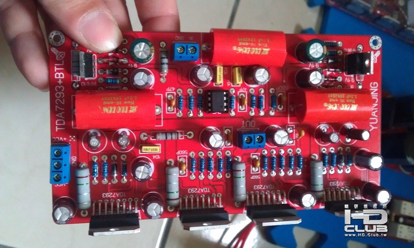

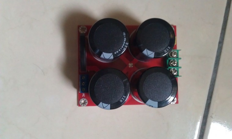

小謝大說  整流板至少要40000uf

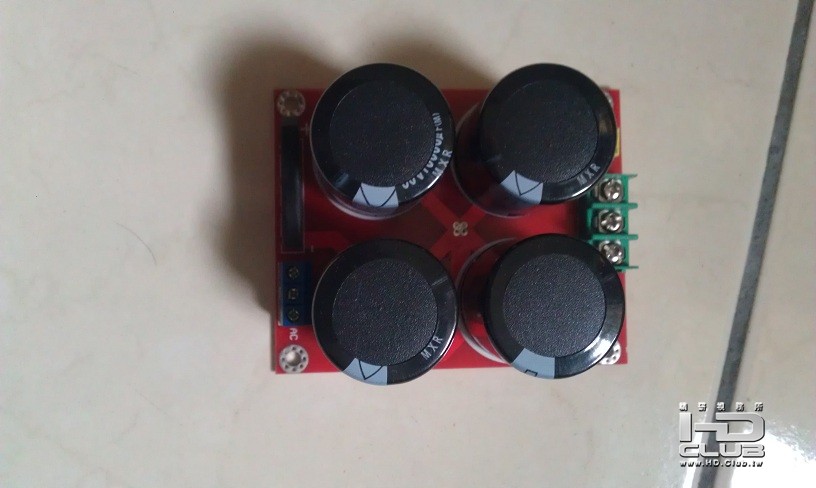

小謝大說  tda7293很不錯(詳情請見小謝大文章裡面有介紹7293晶片)

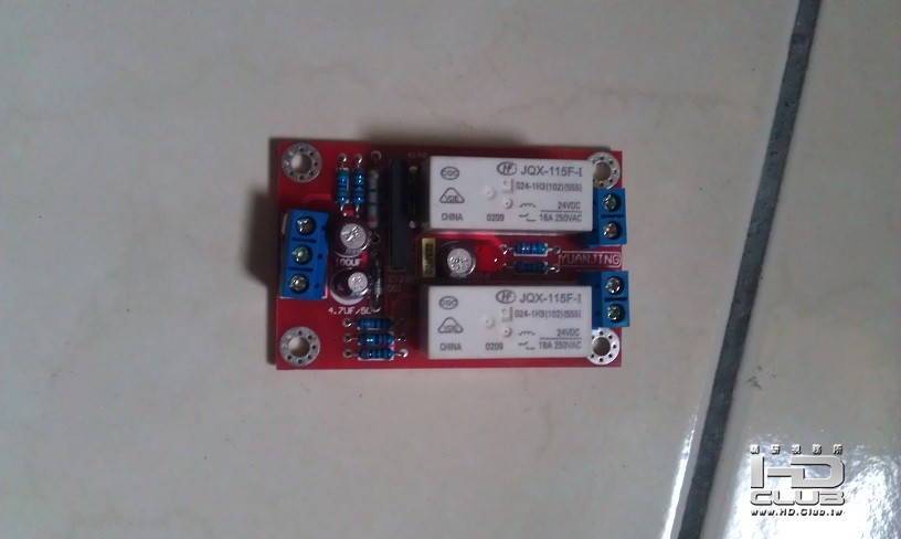

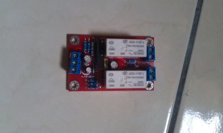

喇叭保護器  本來不想裝這個的  但小弟功力薄弱怕燒單體  所以還是裝了
開組囉
品質還不錯  大陸的東西其實還是可以用的嘛XD

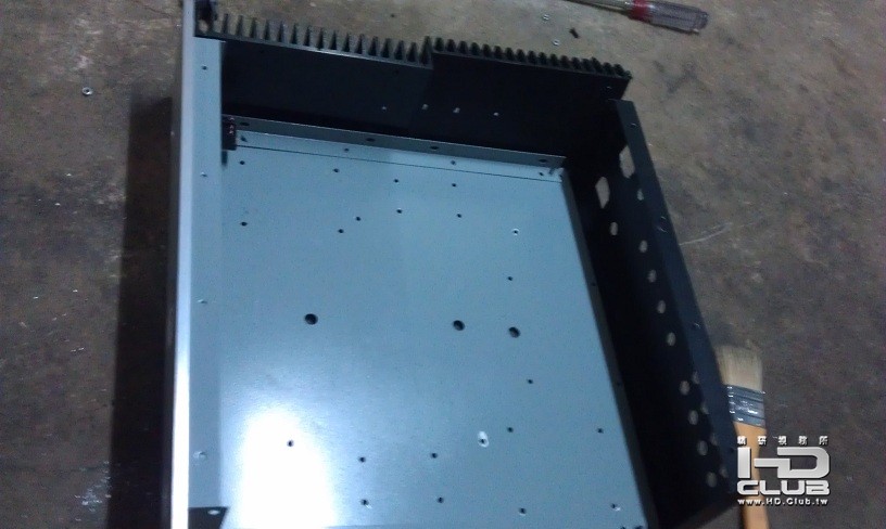

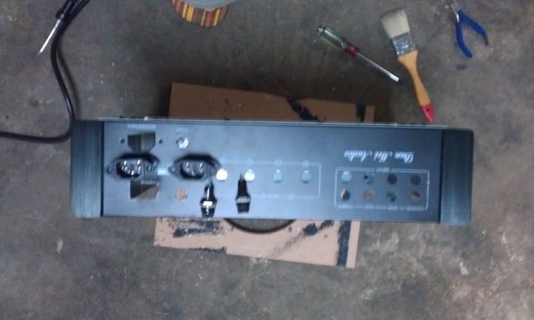

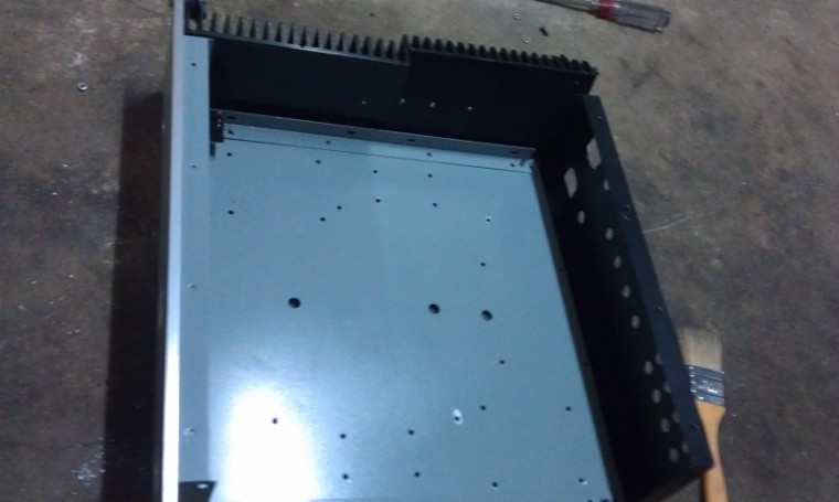

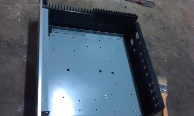

因為我DIY的山寨MX350是雙單體  所以要做的是單聲道*2  結果還是得自己開洞
保險絲是一定要裝的  安全第一

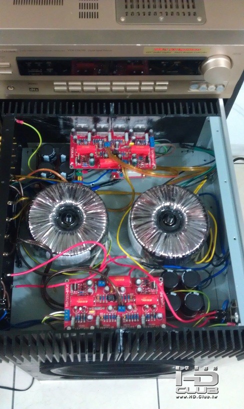

小謝大說  變壓器至少要500W的  但500W的在台灣真的不好買  建議直接照小謝大說的  去掏寶網買  小弟是直接買220V的  所以不需要訂製(需要有數量他才給你訂製)  因為中間忘記拍照了  所以就直接給完成圖了  其實中間有失敗  一開機功率放大板馬上炸掉  整個零件  機箱  變壓器  再加運費全部買下來換算台幣是7500(因為小弟炸掉一片功放板  而新的功放板是在台灣買的  所以得再加一千)
以上給想要DIY的人參考一下

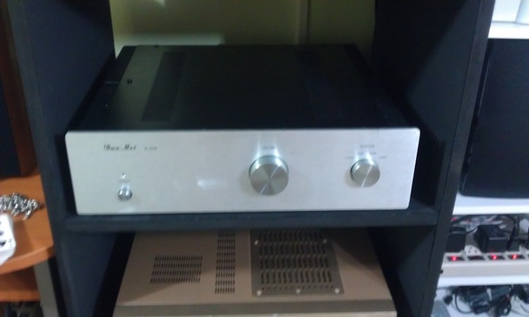

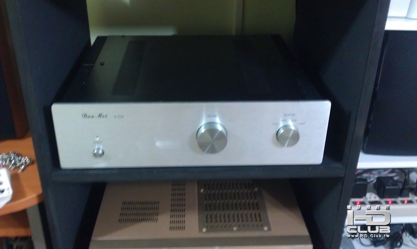

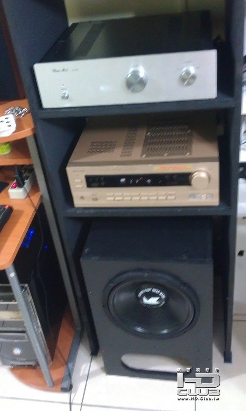

完成嚕  左邊的電源按鈕有作用外  右邊兩個旋鈕是沒有作用的  只是為了好看裝上去的  音量調整就由綜擴來做
山寨MX350跟推它的後級合影XD
試聽結果  果然如雷大所說的  音量不變但是聲音震撼度提升  用功夫熊貓做測試  最後那個無錫指超讚的啦  至於聽音樂部分  因為聲音交給綜擴來管(之前雙聲道擴大機可以調重低音音量)  所以音量跟主喇叭協調度提升不少  有融入音樂的感覺  以上是小弟試聽的感想  謝謝大家收看
