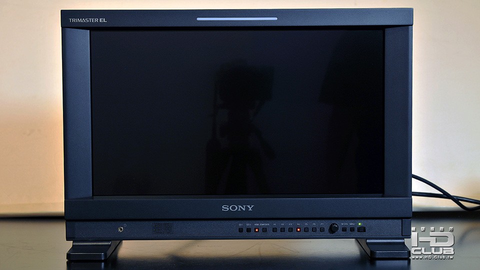

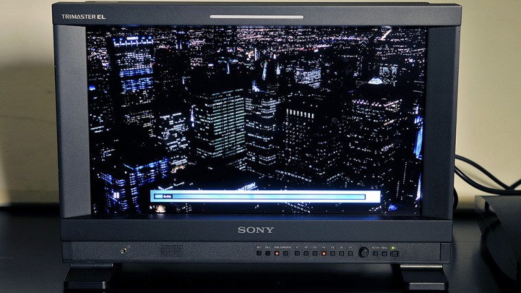

繼前兩次評測過SONY的專業用OLED PVM-740PVM-2541  之後,這一次出現在精研總部了另外一台神器 , 17吋專業級OLED監視器PVM-1741。令人驚訝的是,索尼在這17吋OLED面板上實現了1920x1080 FullHD完整解析度!!
OLED監視器完整陣線
索尼再次宣布最新推出PVM系列OLED監視器,包括25吋的PVM-2541和17吋的PVM-1741,加上之前上市的第一款OLED監視器PVM-740作為高質量OLED監視器陣容。至此索尼全面推出並豐富完善了PVM系列OLED監視器產品線,全面將監視器向OLED時代推進!
  最新推出的24.5吋的PVM-2541和16.5吋的PVM-1741監視器均採用索尼獨有Super Top Emission技術的RGB 10bit驅動1920X1080像素Full HD解析度OLED面板,實現了精確的色彩和真實的黑色重現,超高的亮度、對比度,極快的反應時間真正實現了無可見運動拖尾,同時具有極為精準和寬廣的色域。
 索尼的OLED監視器幾乎兼具了以往各種顯示技術包括顯像管和液晶的所有優點,而摒除了它們的所有缺點,是監視器技術發展的一次飛躍,可廣泛用於演播室/轉播車電視牆, 後期製作, 桌面監看, 17吋的PVM-1741還可用於標準機架安裝和戶外拍攝使用。
10bit RGB 1024級灰階重現
10bit RGB OLED面板,可以使RGB每種顏色都能再現1024級灰階,最終可實現超過10億種以上的色彩的再現。而普通LCD液晶產品僅為8bit面板,256級灰度,1670萬種色彩再現。採用了最新的OLED顯示面板,具有高亮度、高對比度、反應時間快、可顯示純黒等諸多特點,消除了現有液晶面板性能的所有缺陷。加上索尼獨有的STE(Supper Top Emission,超頂部發光)技術有別於其它OLED面板的底部發光結構,而採用頂部發光結構,由於不受TFT開口率限制,而具有更高光傳輸效率,可實現更高的亮度和對比度。索尼獨有的微腔結構加上濾色片技術,可實現更高的色彩純度和更為寬廣的色域。
純黑、高速反應、極高的對比度
  OLED自發光材質擁有純固態電致發光層結構,使其可對任何輸入電流瞬間反應,具有極快的反應速度,反應時間僅為液晶的千分之一,與顯像管性能相近,遠遠超越了現有的液晶產品。純固態電致發光層結構,無須充入惰性氣體,具有高穩固性、高物理強度以及極好的低溫特性,在攝氏零度仍能自如工作。無電流接通,或接收到黑信號時,OLED面板不會發光,這樣使其可以顯示純正的黑色,加上防反射保護塗層,使其不論是在高亮度還是黑暗環境中,都可以顯示純黑色,以及實現極高的對比度。
PVM-2541和PVM-1741系列採用目前最大尺寸高解析度(1920x1080像素)有機發光二極管(OLED)顯示面板,憑借OLED顯示屏的卓越性能和索尼獨有的Super Top Emission技術,可提供傑出的黑色還原能力。目前攝像機的CCD技術已經可以實現很高動態範圍的拍攝,但局限於以往監視器產品,無法真正製作出更高質量的畫面。而使用OLED監視器,即使夜景中的深黑色依然可以準確地顯示出來,畫面中黑色部分的亮度也不會升高。黑色電平值甚至遠低於CRT顯像管。同時,畫面的峰值亮度會表現更高,城鎮閃爍的燈火,以及夜空中的星光,都可以充分地表現出來,消除了製作瓶頸,極大地提高了節目製作質量的控制水平。另一方面,PVM系列OLED監視器具有高對比度、低反射率性能,在進行戶外實況轉播和現場製作時,即使陽光很強,也能顯示出細致、清晰的畫面——這是顯像管和液晶監視器無法實現的。
  索尼的Super Top Emission OLED屏具有10bit面板驅動,能在場景中暗部到亮部之間再現出極為逼真、平滑的灰度等級,真實表現日出或日落高等對比度場景。而且,優異的無糢糊的高速動作快速反應性能適於顯示多種應用和場景,比如體育賽事轉播、監看攝像機平移的畫面和字幕滾動,從而消除了監視器的誤差,可以更專註於攝像、編輯,從而再次提高了節目製作的質量。
超越CRT映像管 更具環保價值
  PVM系列OLED監視器,可以再現極寬的色域,並且即使在極低的畫面亮度下,也具有精確的伽瑪曲線,可再現精確的色彩層次,這是以往液晶產品甚至於CRT產品無法實現的。另外, 因為採用了SONY獨有的STE技術生產的OLED,實現了純固態OLED,具有很高的堅固性和耐用性,並且可以抗低溫,即使在零攝氏度也可以自如使用,這為北方嚴寒地區的戶外拍攝,以及轉播車應用提供了突破性的選擇。而且採用了OLED自發光材料,其功耗比液晶產品再次下降了30%以上,在經濟環保方面也具有很高的價值。
  作為監視器的PVM系列除了具有高質量的畫面顯示性能外還具有多種輔助功能,包括具有波形圖顯示、8聲道音頻電平表顯示、時碼顯示等多種使用功能。另外該系列監視器還支持高端主控監視器具有的自動白平衡校對功能, 為監視器的色彩一致性和恆定性提供了有效的保證。支援多種輸入信號格式,產品標準配置了3G/HD/SD-SDI端子,複合接口和HDMI端子,可實現從類比SD到3G-SDI 數位高畫質訊號的廣泛接收。

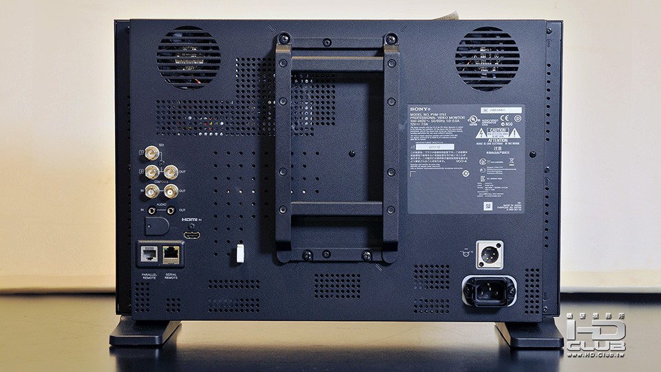

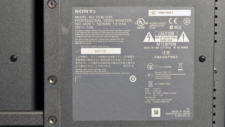

PVM-1741詳細規格
PanelOLED panel
Picture Size16.6 (419.7 mm)
Effective Picture Size (H x V)14.5 x 8.1 (365.8 x 205.7 mm)
Resolution1920 x 1080 pixels (Full HD)
Aspect Ratio16:9
Panel DriveRGB 10-bit
Viewing Angle89/89/89/89 (typ)(U/D/L/R contrast > 10:1)

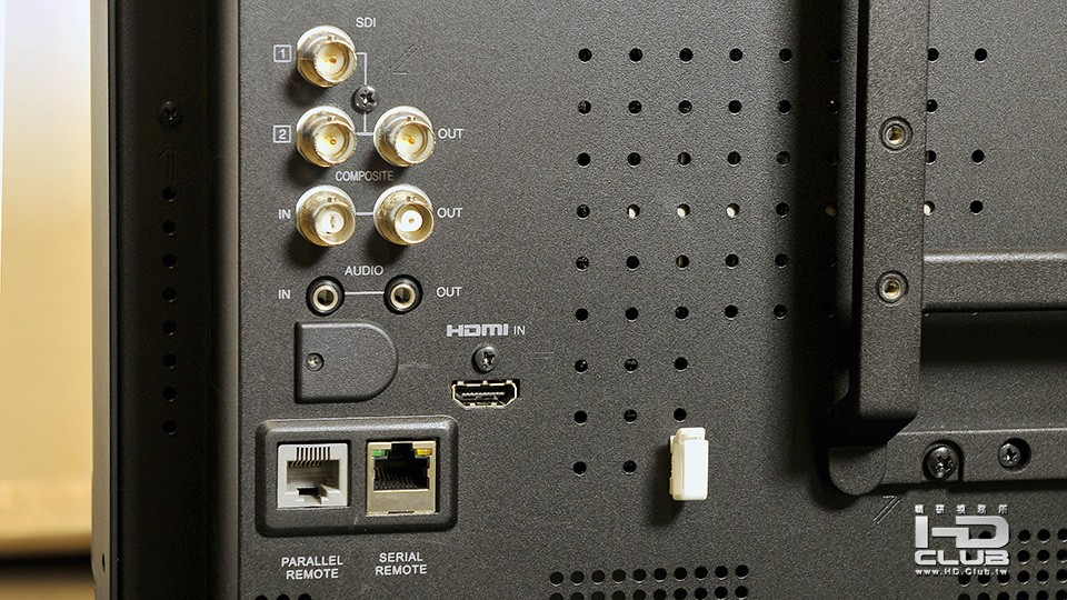

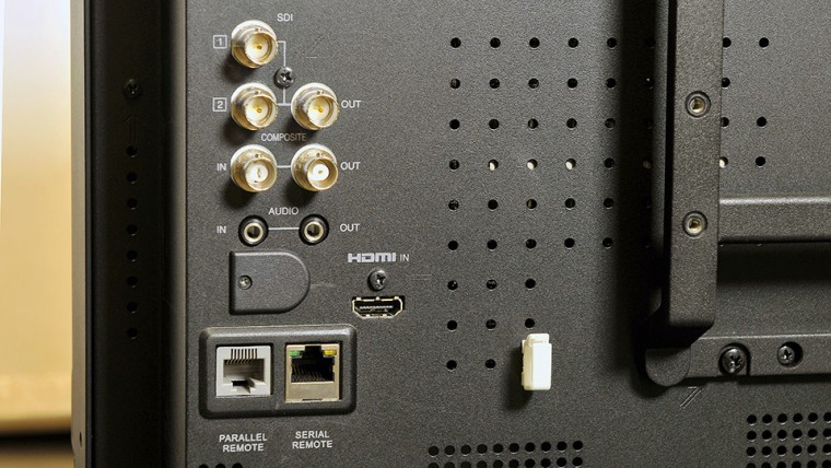

InputComposite: 1 BNC, 1 Vp-p3dB sync negative
SDI: 2 BNC
1 HDMI
Audio: 1 stereo mini jack, -5 dBu 47 kohms or higher
Parallel remote: 1 modular connector (pin-assignable)
Serial remote (LAN): 1 RJ-45 modular connector (10BASE-T/100BASE-TX)
DC-IN connector: DC 12 V (output impedance 0.05 ohm or less)
OutputComposite: BNC (x1), loop-through, with 75 ohms automatic termination
SDI: BNC (x1), output signal amplitude: 800 mVp-p ±10%, output impedance: 75 ohms unbalanced
Audio monitor out: Stereo mini jack (x1)
Speaker (Built-in): 1.0 W (mono)
Headphones output: Stereo mini jack (x1)

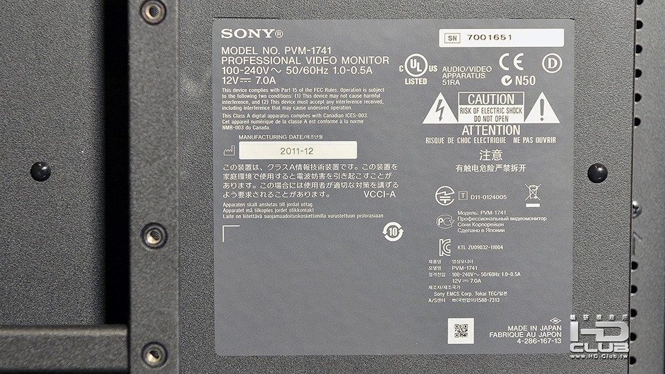

Power RequirementAC 100 V to 240 V, 50/60 Hz, 1.0 A to 0.5 A
DC 12 V 7.0 A
Power ConsumptionApprox. 90 W (maximum), Approx. 70 W (average power consumption in the default status)
Operating Temperature32 to 95°F (0 to 35°C)
Recommended: 68 to 86°F (20 to 30°C)
Operating Humidity30% to 85% (no condensation)
Storage Humidity0% to 90%
Maximum PressureOperating, storage, and transport pressure: 700 hPa to 1060 hPa
Dimensions17.25 x 12.1 x 6.37" (438.1 x 307.3 x 160 mm) (with stand)
17.75 x 11.5 x 4.75" (450 x 292.1 x 120.6 mm) (without stand)
Weight15 lb (7.2 kg)
20 lb (9.3 kg) (with optional stand)
外觀
全新的產品外觀設計,PVM-1741 採用黑色鑄鋁輕型機身。
PVM-1741 支援多種輸入信號格式,產品標準配置了3G/HD/SD-SDI端子,複合接口和HDMI端子,可實現從類比SD到3G-SDI 數位高畫質訊號的廣泛接收。

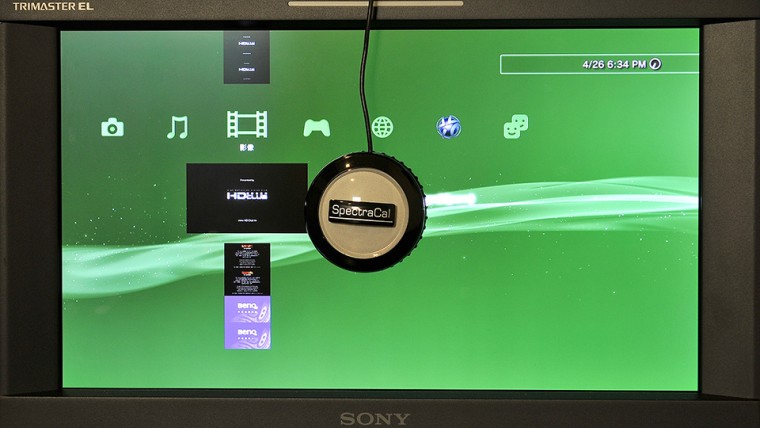

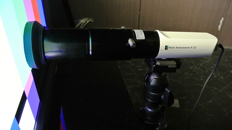

 樓主| 發表於 2012-6-12 14:10:37 | 顯示全部樓層

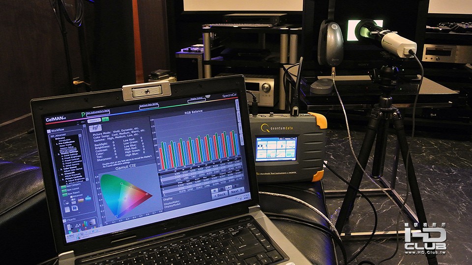

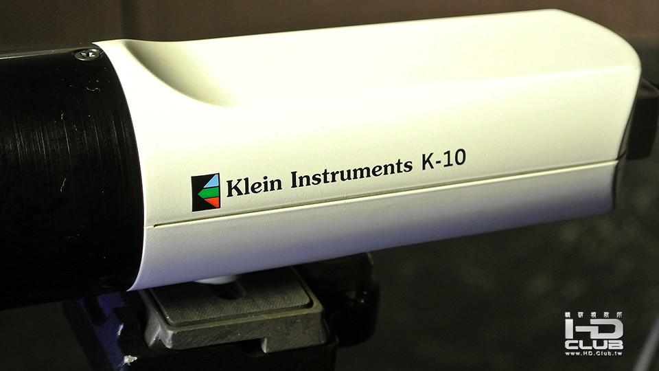

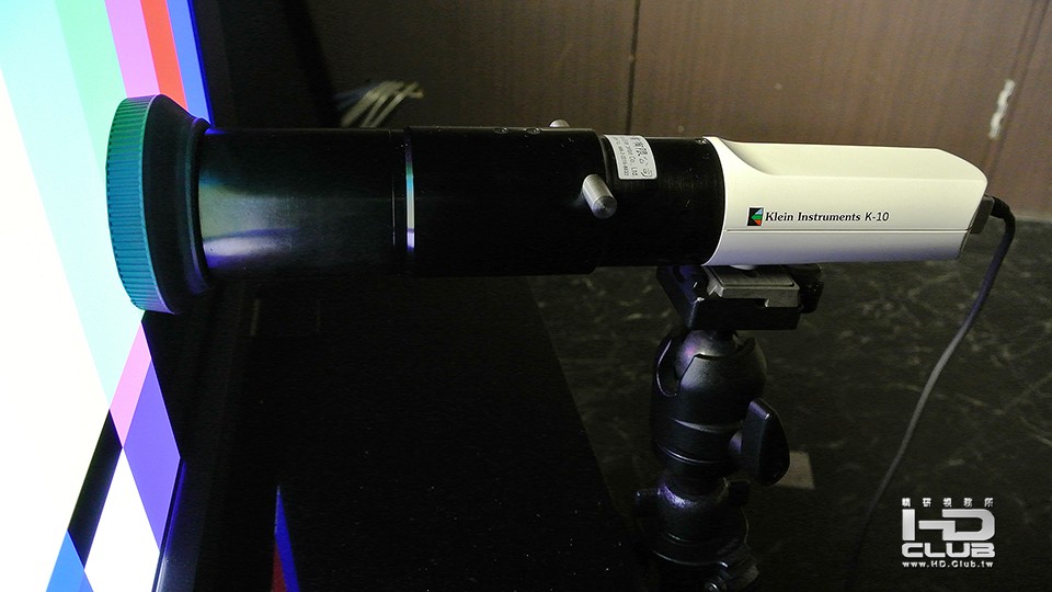

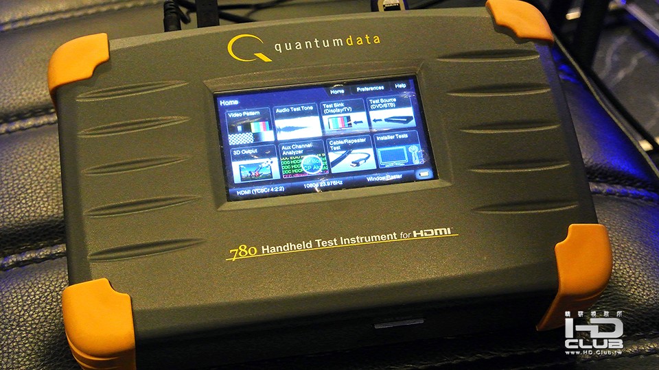

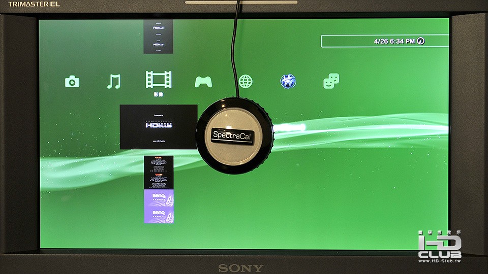

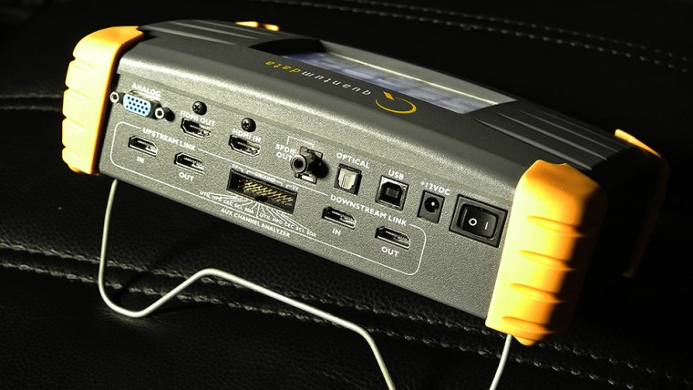

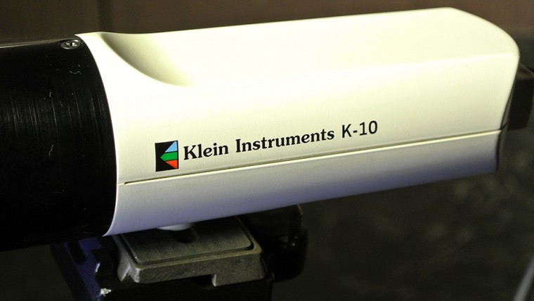

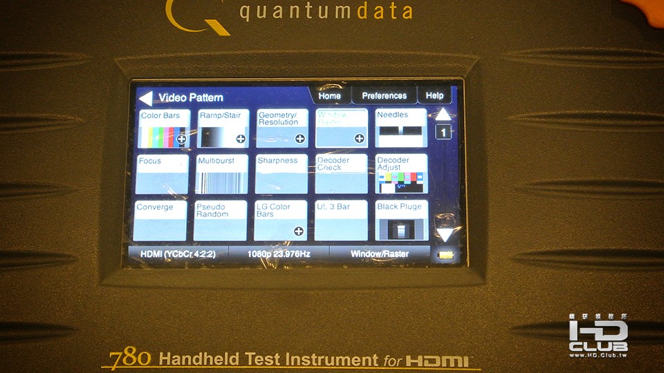

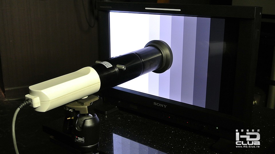

量測

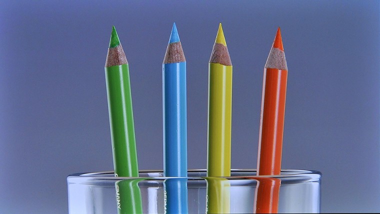

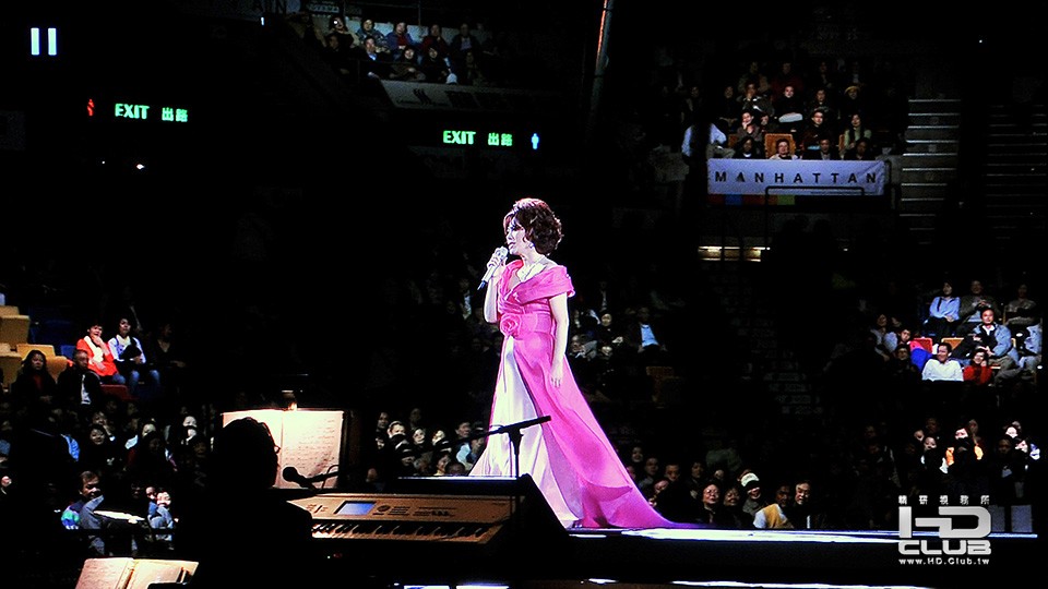

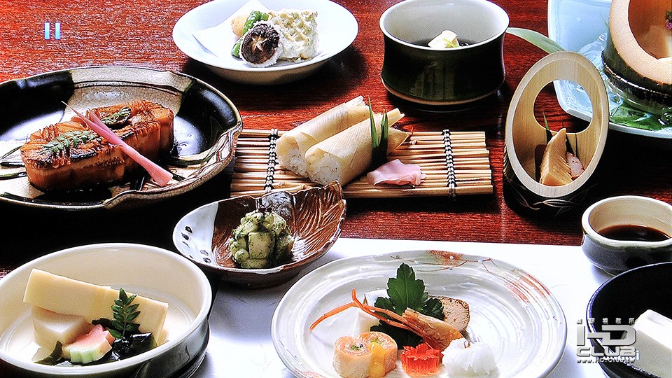

實機翻拍
總結
隨著技術的不斷進步,OLED作為新一代的專業監視器顯示材質,憑藉著其優異的色彩特性、對純黒的顯示能力、超快的反應時間、高度的穩定性和一致性,成為專業監視器產品最理想的選擇,也必將成為電影;廣播電視演播室、轉播車,編輯,後期製作等各個領域的絕佳選擇。同時在價格上也具有極高的性價比,必將成為廣播電視領域節目製作最為理想的監看工具,為提高影片製作品質做出具有影響力的貢獻。

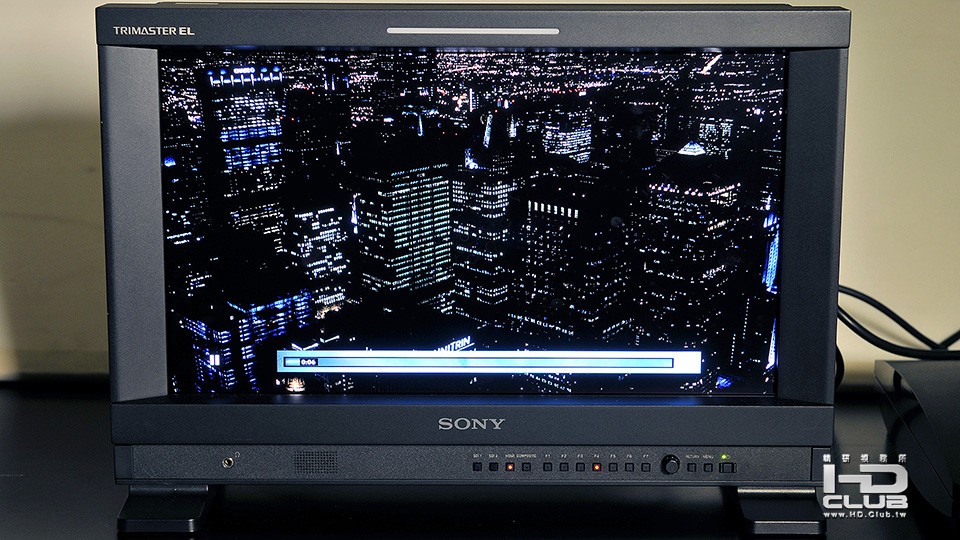

看過SONY這幾台專業用的OLED,我幾乎可以確定它是能夠完全取代甚至超越CRT成為下一代畫質的王者。而且在這一台上面,我看到SONY針對前二台做了一些明顯的改進:
1.藍色色域擴大,之前在PVM-740時,藍色色域小了一點,在PVM-2541上已經改進,變成真正能夠符合REC. 709的藍色。
2. 這台比1741比2541更好的一點是對於24P訊源的顯示有提供幀數倍數的功能,不再堅持用原始24HZ顯示,改成72HZ或是96HZ(肉眼分不出來,所以沒辦法確認是那一個),避免嚴動的閃爍問題。
加上原本OLED無光的黑,同時沒有複雜的色彩管理功能,直接提供精準的預設色域轉換,說實在的除了視角比CRT小一點、目前尺寸不夠大以外,我覺得做到這樣已經是沒什麼好挑剔了。
