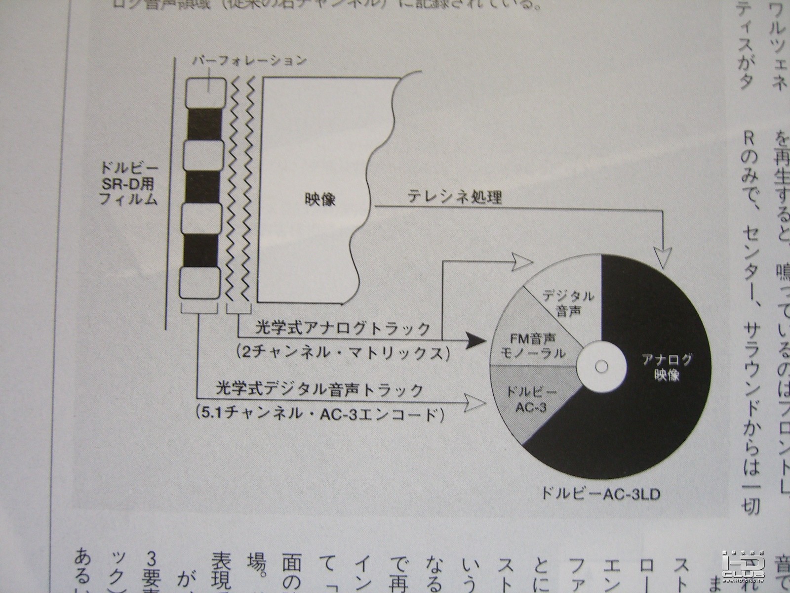

LD有百來片, 播放機是Pioneer  DVL-909 . LD封套的質感是我一直沒有拋棄她們的原因.而AC-3訊號, 從我在Hivi上得到的訊息.是和Dolby digital有所不同.  雖然用同軸或光纖播放Dolby digital 時, 仍然有5.1聲道,但是擴大機只有顯示兩聲道.而Hivi上說, AC-3訊號有5.1聲道, 所以才想弄一台支援 AC-3的擴大機來玩玩而已.此外,現今的薄型電視,均無S端子,也是令人扼腕的一件事. 以前的crt雖有S端子,但畫面太小(29吋). 毫無魄力.新舊機器龍蛇雜處混在一起各有優缺點,不禁令人莞爾.

LD的AC-3訊號無法直接輸出,需經由LD播放機RF端子同軸輸出至俗稱小烏龜的 YAMAHA  APD-1解碼成AC-3訊號用光纖或同軸送至擴大機即可點燈,前題是LD碟片本身需標示有Dolby digital AC-3音軌訊號,如果是有DTS音軌訊號之LD碟片可直接送至擴大機即可
