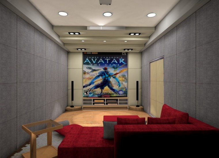

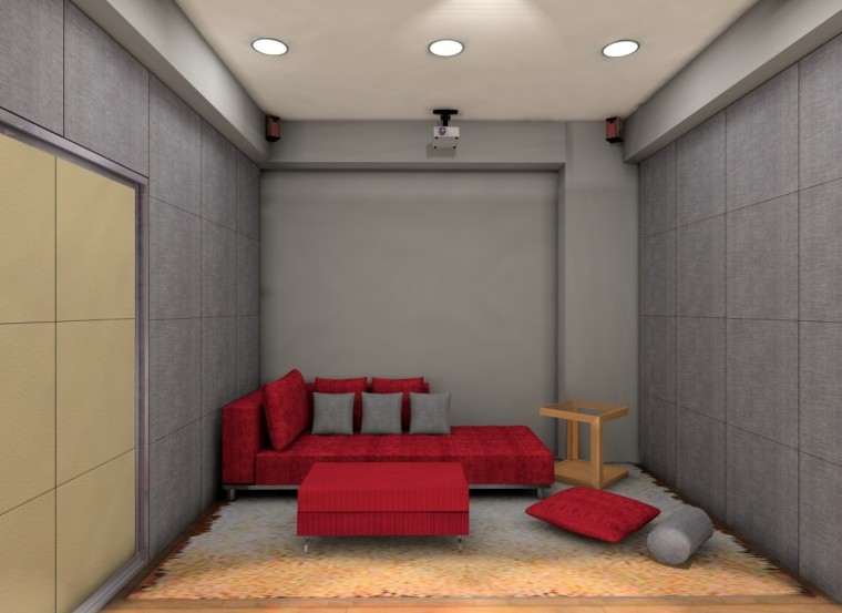

規劃的示意圖一
規劃的示意圖一
規劃的示意圖二
規劃的示意圖二
(7/12補上示意圖)
剛買新房屋,是透天的
我想把其中一間房間做成小家庭劇院
房間大約是5坪左右(今天去量了一下~長 4.88 M...寬 3.5M....高 3M)
目前預算是約15萬上下(以拉高預算,含裝潢30之內)
請問各位前輩....這樣預算ok嗎?....
可否給建議呢?.....
室內設計師有幫我問一組:
投影機:mitsubishi  lvp-hc4000
布幕:unco/100吋16:9
擴大機:sony str-dh820
藍光播放機:sony bdp-s190
前:cambridge audio  min 21(一對)
中:cambridge audio  min 21(1支)
後:cambridge audio  min 11(2支)
超低音:cambridge  audio min x200
以上...$149000......
這樣配置及價格ok嗎?....
因為是完全的新手(一丁點都不熟)....所以請各物給個建議或可介紹相關店家也可以........(住台南東區)....
今天跟老婆爭取到加碼了....預算可拉到30萬了(裝潢10+設備20)....^ ^
ps:這一個示意圖ok嗎?...可能月底左右就要動工了....

發表於 2012-7-10 14:06:20 | 顯示全部樓層
1.布幕建議選張力幕-120吋5m距離個人覺得比較剛好!
2.投影機可以上3D建議多走動看一下,個人比較推薦O牌!
3.後環要看沙發位置,還有sony str-dh820可以上7.1
4.重低音可以慢一點買,要看看片習慣以及會不會吵到鄰居!

發表於 2012-7-12 14:16:01 | 顯示全部樓層
小弟專用視聽室也是類似樓主的空間大小與方向
車庫隔一房間4.75*3*3.3M無對外窗也不怕吵到別人
裝潢前想說反正也會做飾牆
所以當初裝潢就已經請設計師設計一面包含100吋固定幕的飾牆以木工做好
(只是後來才發現尺寸溝通錯誤,外加5公分黑框變成內含,所以剩91吋)
並塗上網路找的配方灰漆,平整度绝對比手拉/電動幕好(建議漆可以用噴的更好)
效果還可以又能省一筆布幕的預算
布幕週邊牆面同時做好抗反光處理,這樣投影畫面绝對更上一層樓
長度有4.8m建議聆聽位置不靠牆才能直上7.x聲道以上
並預留front height兩聲道喇叭線方便日後升級9.x聲道
投影機2D建議OPTOMA HD21保固與價格較優,當然HC4000調整功能較齊全但保固差些
上3D建議OPTOMA HD33畫面較流暢
當然sdds大推薦的tw5900也是不錯

發表於 2012-7-12 15:28:24 | 顯示全部樓層
jone188 發表於 2012-7-12 14:41
所以是可以直接請木工做一個固定布幕牆,是這樣嗎?
那布幕需要用什麼材質呢?(是否需要自己先去買ㄚ)
正確應該說是木幕
請木工用木板釘起來直接釘在牆上
以木工的專業只要正確尺寸給他就好
表面會先上批土
然後再上漆
邊框要再多釘5cm木條最好8cm(因為固定幕都是8cm)
然後塗上黑漆

發表於 2012-7-13 19:01:48 | 顯示全部樓層
個人覺得 因為業主的預算是與裝潢一起的! 應該先評估一下 裝潢可能的費用!
規畫好空間的使用!
不管是7.1 , 9.1 還是先得看 裝潢的配置,天花板是否施做,線路的走線等...
布幕的考量 可以固定框的布幕!
價格會比木工施作+塗料 單價來的低許多! 且畫質的表現有一定的水準!
可以減少的裝潢的預算 增加到器材的預算!
