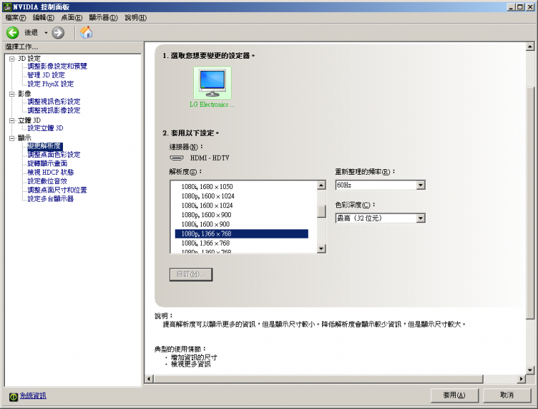

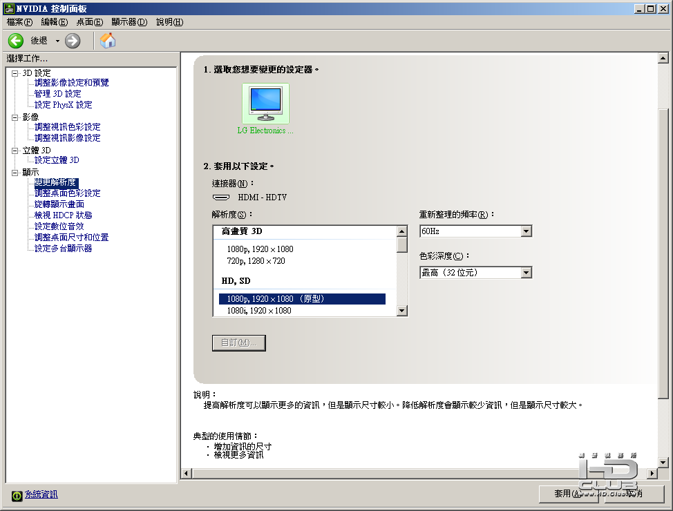

發表於 2012-7-21 16:55:46 | 顯示全部樓層
本文章最後由 KOBSS 於 2012-7-21 17:03 編輯
skyps2 發表於 2012-7-20 22:23
但是問題是
顯現不出來GPU 只能顯示 顯示器

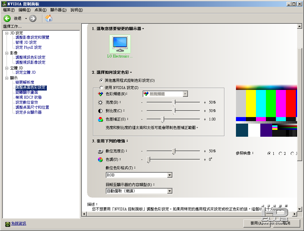

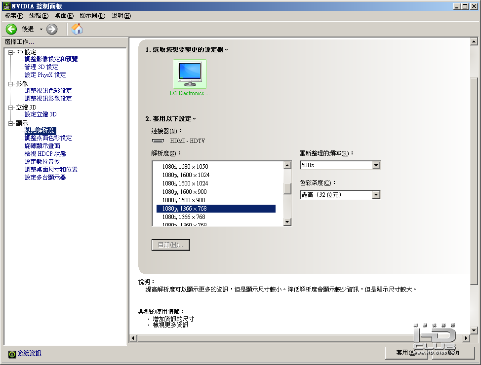

Sorry, 新版 nVIDIA 驅動程式在 HDMI 輸出時, GPU 縮放功能會直接出現在可使用的解析度上.
請您試著按照以下步驟設定您的電腦, 以及調整您的顯示器.
下載最新版 nVIDIA 驅動程式 並安裝完成
(目前版本 301.42 )
開啟 nVIDIA 控制面板, 確認 可偵測正確 顯示器 型號
將解析度設定至 1080p, 1366 x 768
確認 桌面色彩, 數位色彩格式 設定至 "RGB"

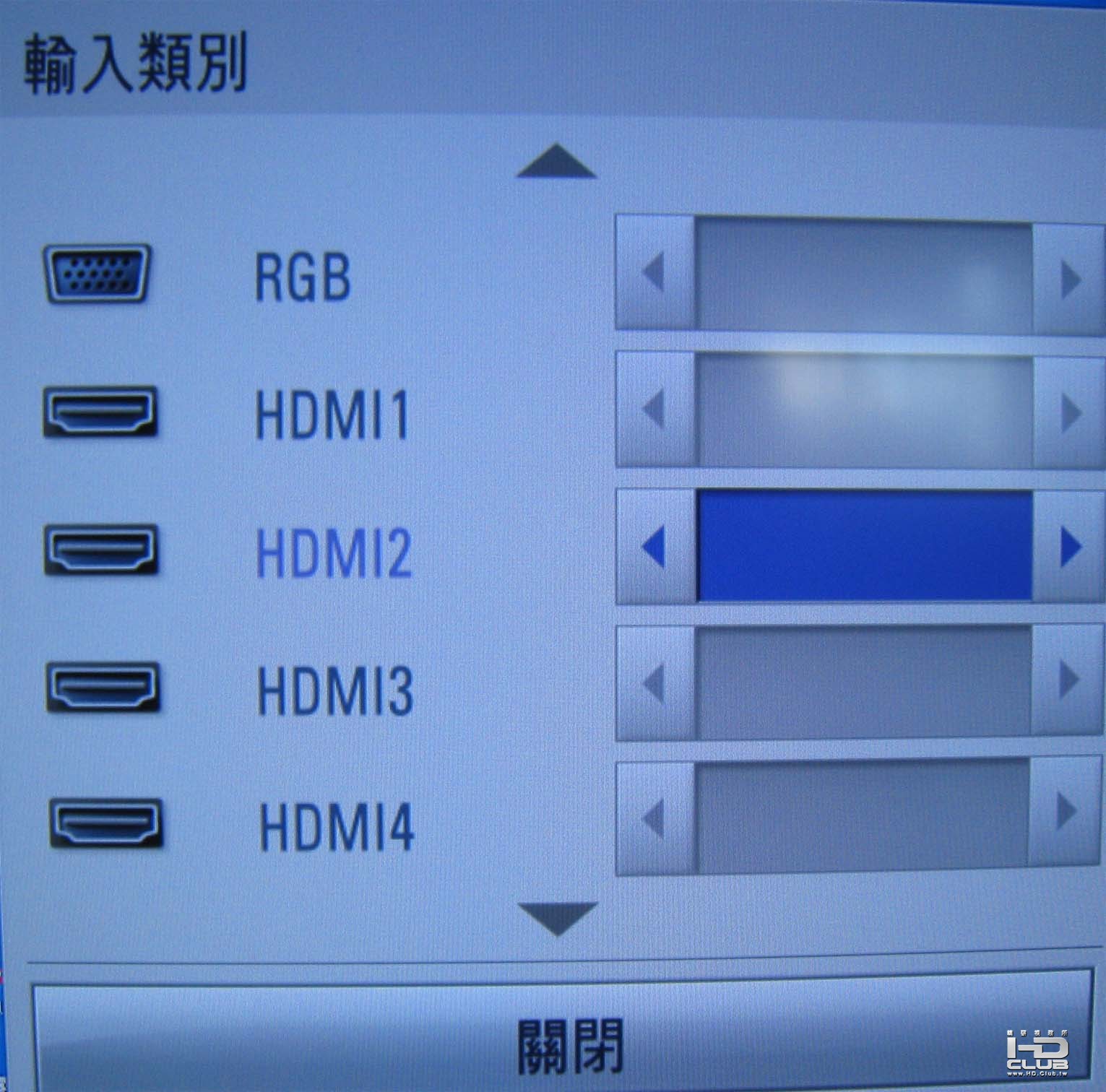

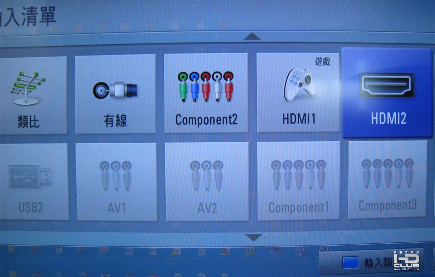

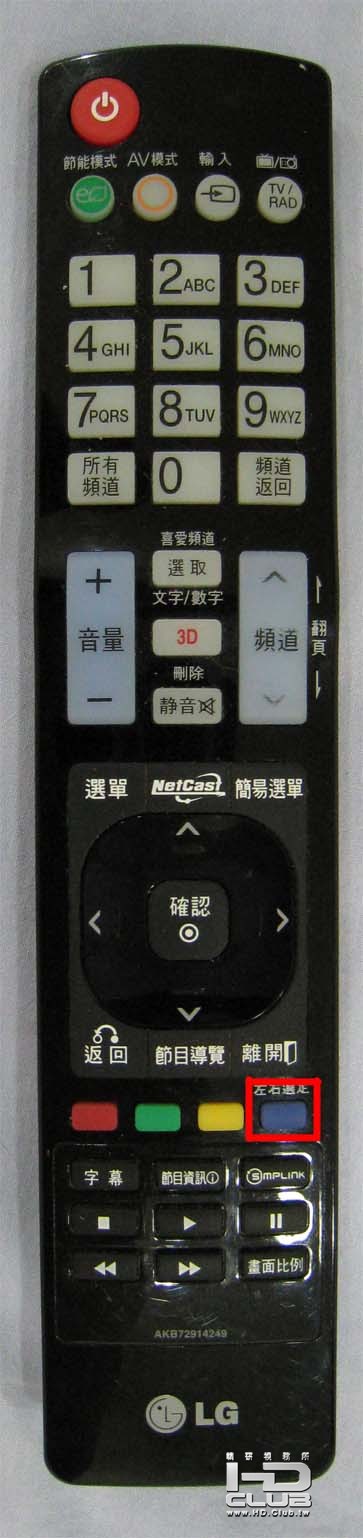

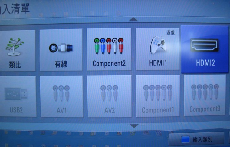

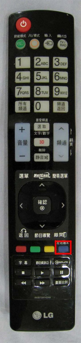

按下 LG 遙控器上的 "輸入"

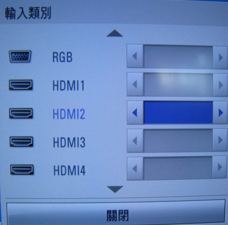

在 輸入選單 按下遙控器 上的 "藍色鍵"
會出現以下的畫面

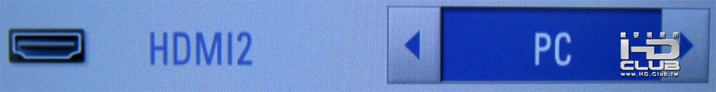

將 HDMI 的類別 設定為 "PC"
這樣應該就能達到您想要的效果.

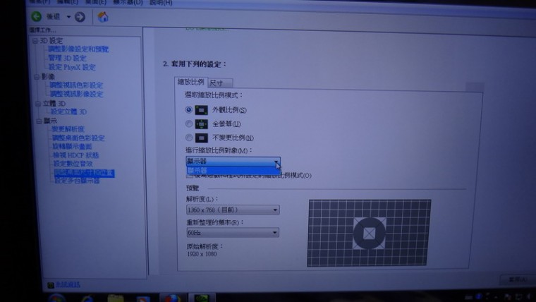

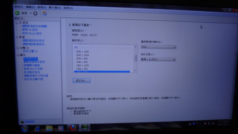

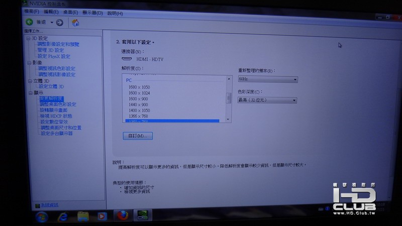

 樓主| 發表於 2012-7-21 22:44:22 | 顯示全部樓層
安裝驅動後 卻沒有辦法顯示1080p 1366*768 選項

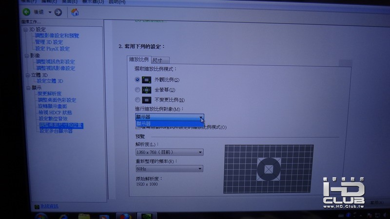

 樓主| 發表於 2012-7-21 22:46:29 | 顯示全部樓層
點選顯示器部分  依然卻無法出現  GPU
選項讓我選耶
真是奇怪不曉得哪邊的問題呢
發表於 2012-7-21 23:54:09 | 顯示全部樓層
本文章最後由 KOBSS 於 2012-7-22 01:18 編輯
使用 HDMI 沒有 GPU 縮放" 喔...
我是實際接上了 LG 電視來說明的設定方式, 以及 NV 控制台的圖文解說
也有可能您的 LG 電視已經提供了幾項 PC 解析度, 導致無法正確設定解析度.
請試著更換電視機上的 HDMI 連接埠, 某些機種會將特定的 HDMI 埠指定為 PC 顯示器功能.
如果全部都試過還是無效, 只能說這真的跟您無緣了...
