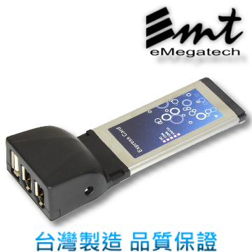

有Express插槽嗎
有Express轉接1394的轉換器可以轉接
發表於 2012-8-2 01:26:37 | 顯示全部樓層
本文章最後由 BlueSeed 於 2012-8-2 01:27 編輯
僅供參考
看你是 PCMCIA 還是 Express 34/54 擴充界面.
應該不只這家有這樣商品~~~
express 34 (1394a+usb2.0)

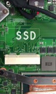

新的發現,今天拆開筆電有Half Size mSATA這樣的介面,是給裝固態硬碟的。
請問各位先進,這插槽能轉接以下連結的PCI-e Card  1394介面相關產品嗎?
http://shopping.pchome.com.tw/DCAX05-A66294234
http://shopping.pchome.com.tw/DCAD0Z-A56252974
http://shopping.pchome.com.tw/DGAN20-A38684674
理論上行嗎。麻煩各位指教了謝謝~
發表於 2012-8-26 15:19:25 | 顯示全部樓層
我有試過, 卡可插, 但不能動
發表於 2012-8-26 15:33:35 | 顯示全部樓層
imshin 發表於 2012-8-26 01:16
mSATA 和 mini PCI-E 應該是不同的東西
