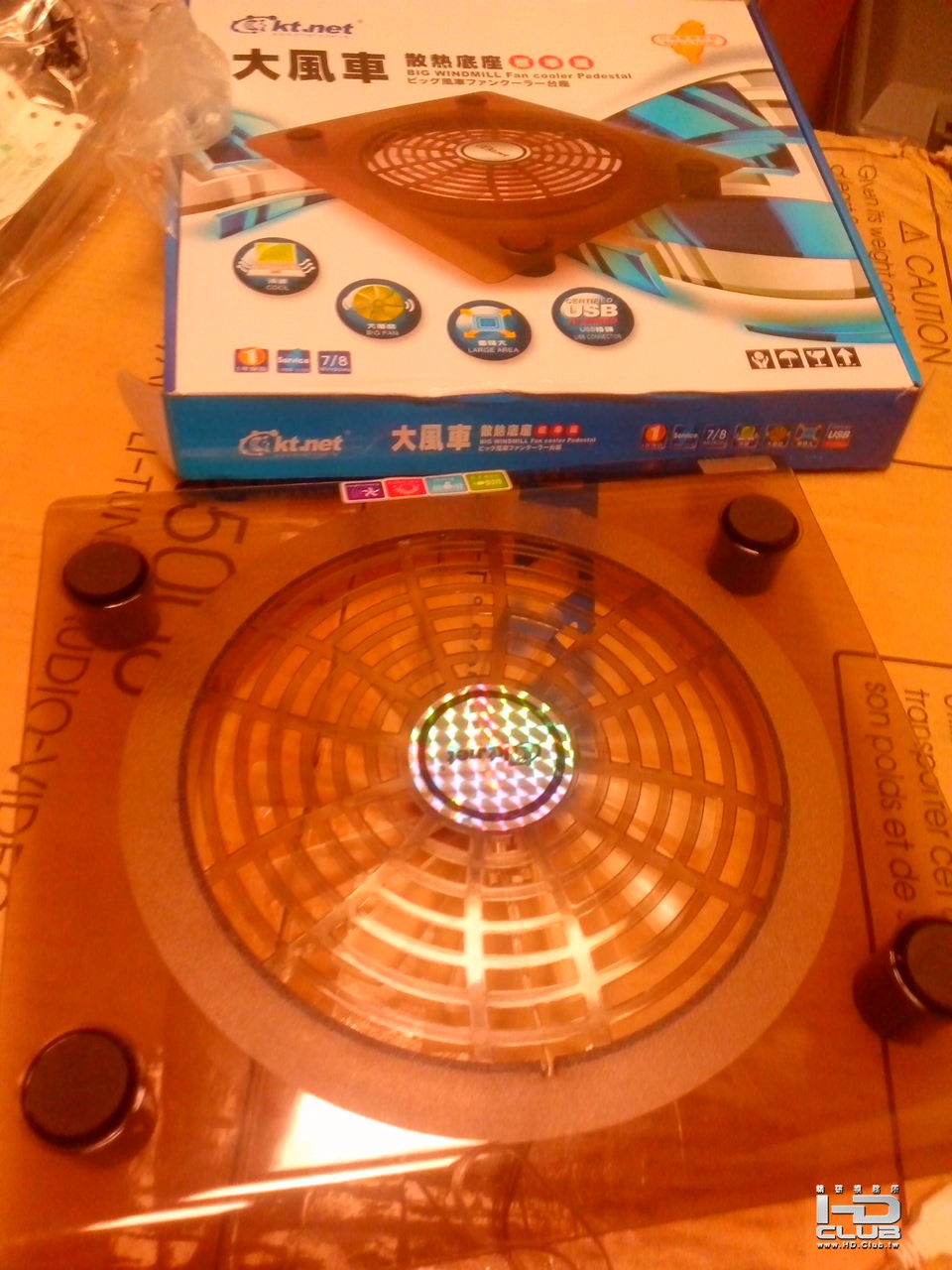

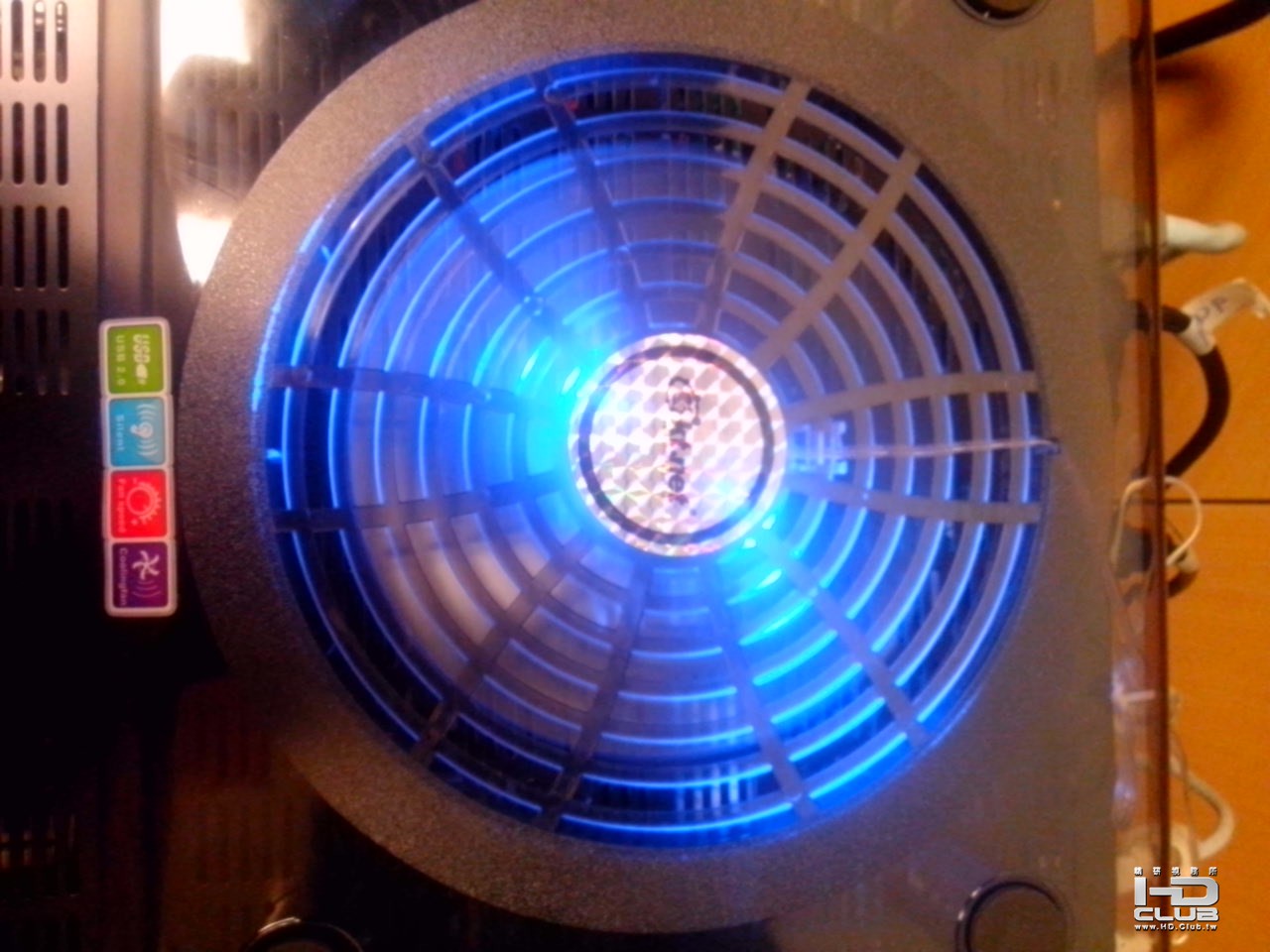

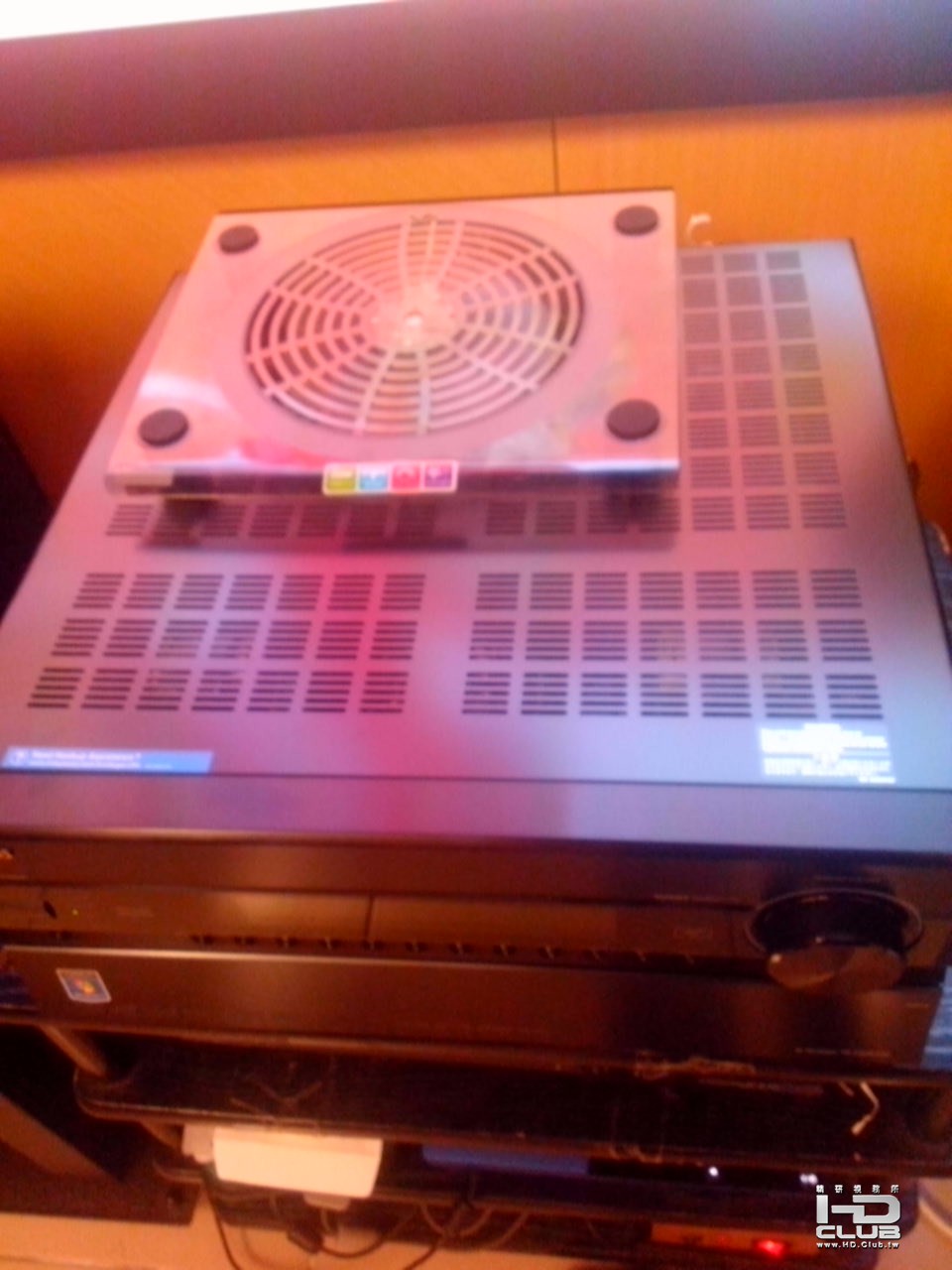

我最近也是剛修好HDMI,深刻感受到"熱"對HDMI的影響,綜合了所有因素,我覺得是因為熱壞了。因此特別為它買了市面上流行的筆電散熱座,這座風扇有大到23公分的,使用效果一級棒,本身附帶USB接頭,風扇噪音等級 21dBA,相當安靜,直接插到擴大機面版前面的USB插槽。擴大機頂蓋目前摸起來不會燙手,至於降下來的溫度所提升的效率就留待給各位網友親自體會。

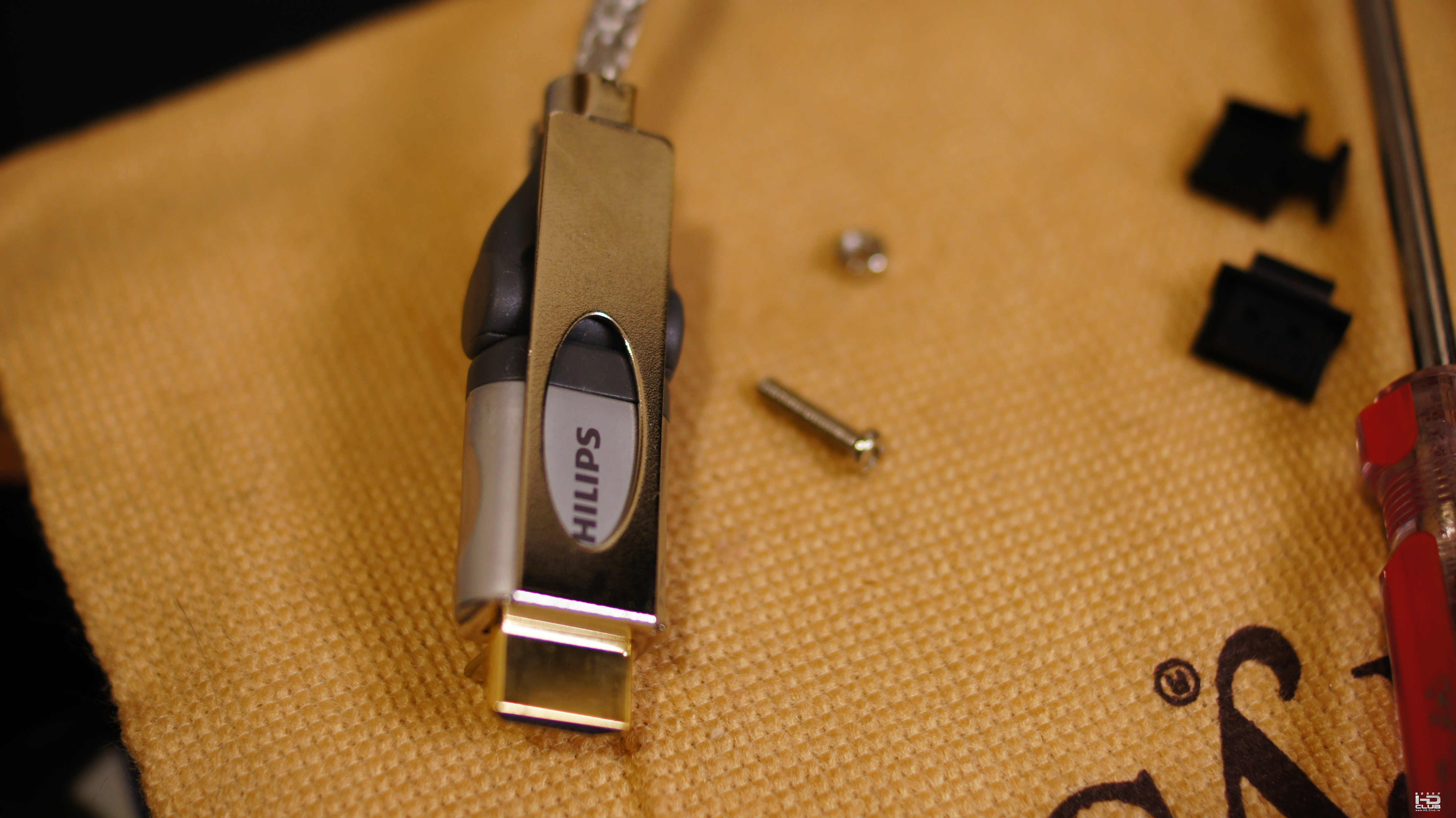

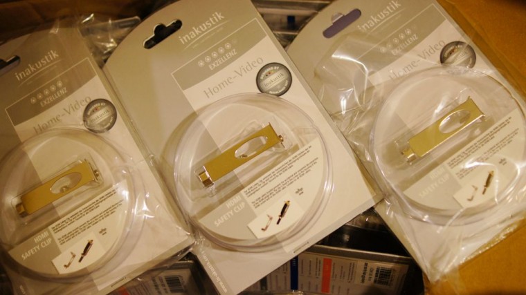

小弟去年也遇到購入的integra擴大機故障,變得有影無聲
經原廠檢修說是由於HDMI可能於使用中拔插或鬆動導致HDMI控制主機板故障
但本身知道不能在通電的情況下去熱拔插HDMI線材,很容易出事情
即使沒去熱拔插但擴大機還是故障了
送去原廠檢修又剛好過保固,一修下來就是8張大鈔,很傷

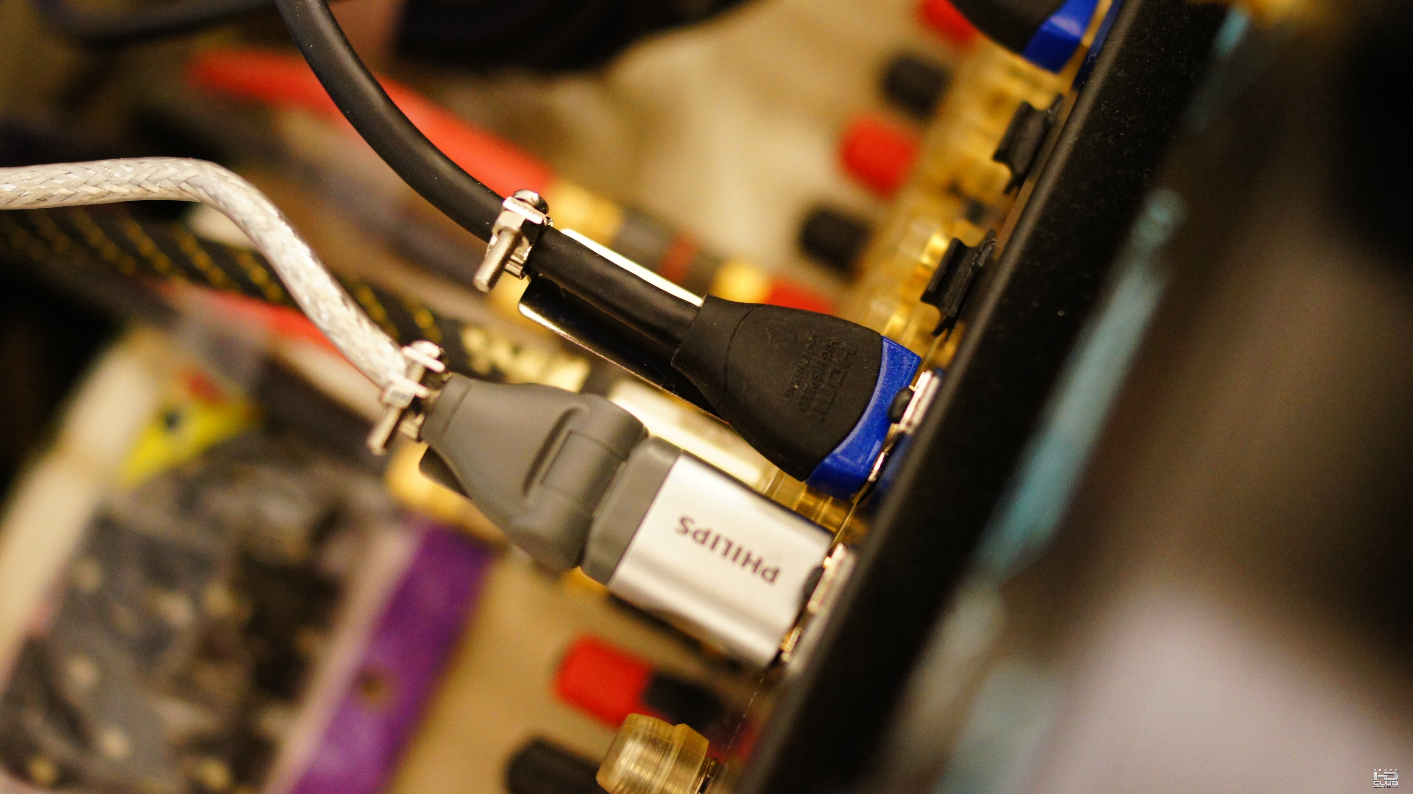

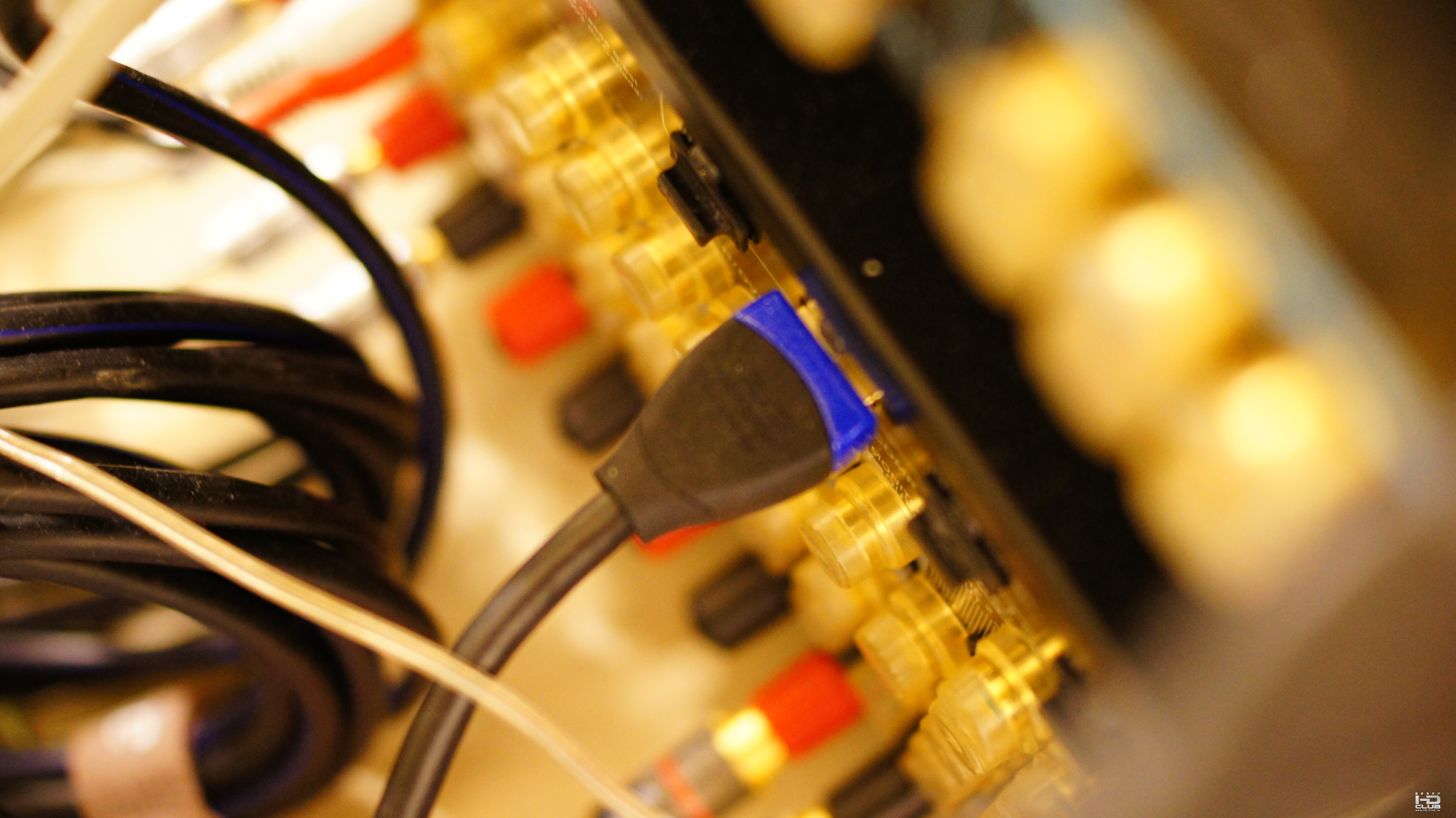

於是我開始找資料如何避免讓線材因鬆脫而造成機器故障的情況發生
然後找到了 HDMI 固定架這個小工具
但是台灣有賣類似的 HDMI 固定架但卻是給特定的 HDMI 線材使用
終於尋找許久之後發現Inakustik HDMI 固定架是採取可調整式線材口徑固定方式
請朋友的姊妹幫忙從德國代購回來
跟著幾個好朋友大家湊一湊數量
也算是小團購了
不怕一萬只怕萬一
有裝有保庇XD
發表於 2014-3-11 12:27:26 | 顯示全部樓層

你這個hdmi支撐架, MYAV店家有再賣喔
In-akustik HDMI線支架售價NT350(個)

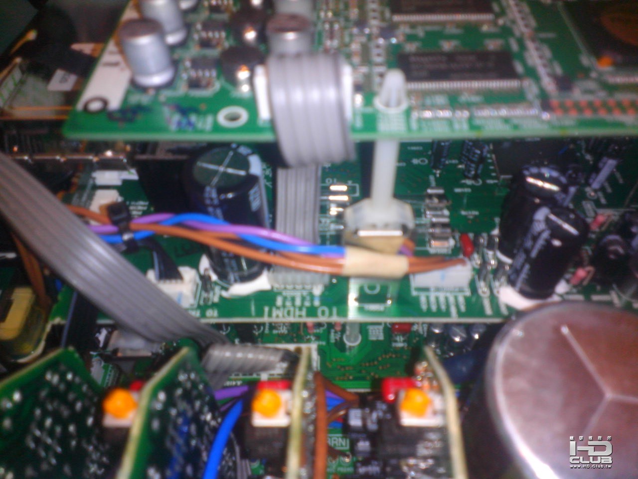

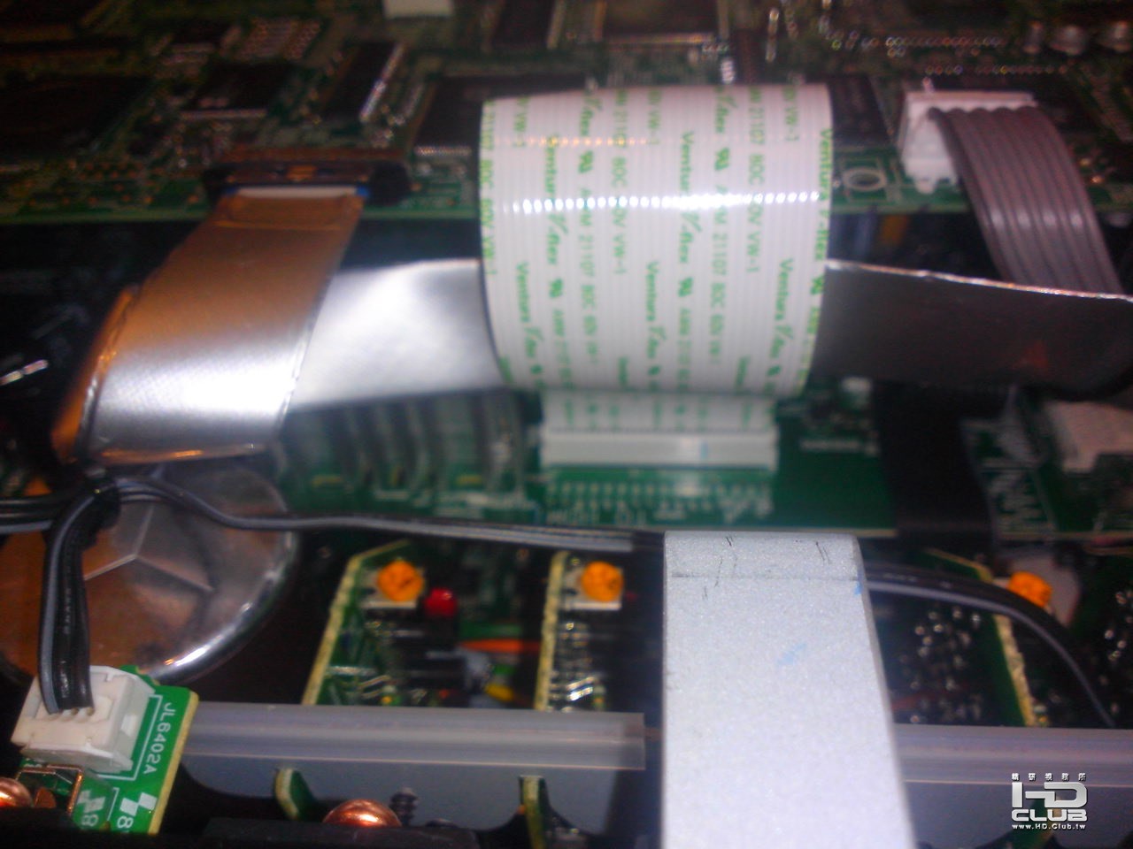

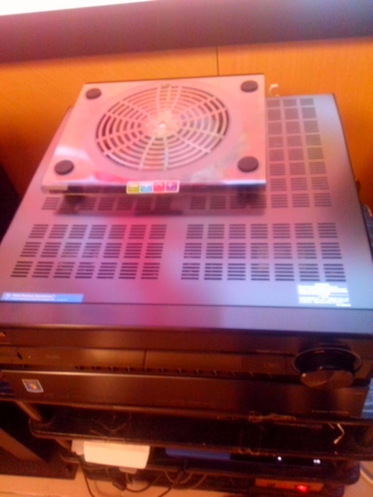

我的 TX-NR5008 也超熱,也來分享一下我的改裝
01那邊前輩指導熱源來自於preamp 板上兩個有散熱片的晶片造成熱量一直累積在hdmi板下方出不去
方法一是要先各加一塊塑膠板導熱,斜放進去讓熱能順著斜板自然上升導出去
方法二就是在機殼上方加風扇抽風來進行強制氣冷
先買個筆電用的散熱座
發藍光led很礙眼
研究一下怎樣拆led
開始測試,有點聲音但是一開機就聽不見
也有點震動
後來發現震動來自於整個座不是水平,造成風扇偏心轉動
這個問題先暫時墊個東西再說

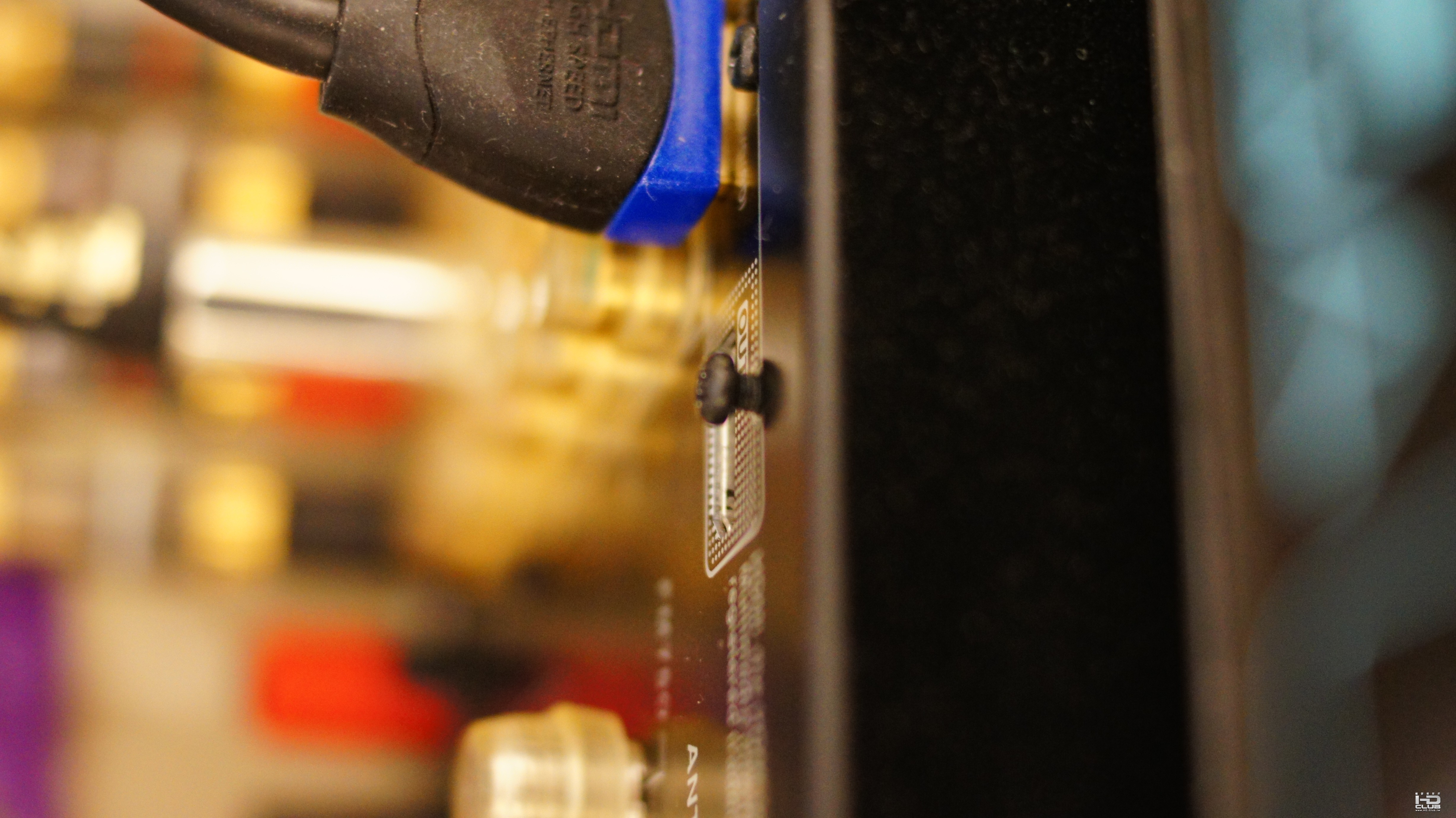

本文章最後由 ThomasRhin 於 2014-3-13 00:33 編輯
分享一下簡單又好用的HDMI接頭固定方式:
『萬用黏土』!一包差不多30多元台幣而已,足夠黏數十個HDMI接頭了!
方法很簡單,HDMI接好後,用黏土在接頭與插孔密合處像綁圍巾那樣繞個幾圈,之後你會發現固定的非常牢靠。重點是黏土本身是絕緣體,也不怕短路到旁邊的機殼或是其他插頭。
下面那個廠牌只是示意圖,特力屋或是文具行這種黏土廠牌非常多,我試過台製、大陸製、德國製的效果都一樣好。

最近加的只有單一16CM大風扇不夠力,已經訂了coolermaster雙16CM大風扇來強化
