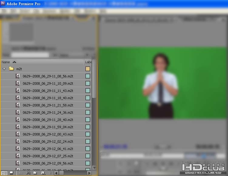

小弟前一陣子買了 sony 的DV SR-11 ,用 1080P 模式攝影,轉出來的檔案都是 .m2t 格式!
但是我用 Premiere pro 2 這個軟體,好像無法匯入當作素材!
不知道是不是我哪裡沒有設定好還是這個軟體本身不支援這個格式呢?
是不是一定要 Vegas 才能吃 sony 的檔案格式?
希望有大大可以幫幫我!不然我好幾十G的檔案一直都找不到方法剪接!謝謝大家。
