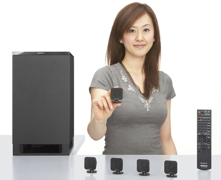

小弟想用光纖訊號訊號利用分配器同時送給兩部規格相同的劇院
不知道這樣的做法,假設兩部的設定都設定一致的話
,有兩個疑問
1.聲音是否會有延遲不依的問題?
2.低頻的部份是否會有互相干擾產生駐波問題?(現在一套是不會)
目的是想要一次使用兩個重低音,增加更完美的音效
小弟個人現在使用的是sony的家庭劇院,而其中音單體跟重低音是在一起的
所以才會有一次想裝兩套,使兩邊中低音可以更平衡,但就是有上面的疑慮
附圖為小弟使用的劇院,還希望有網友專家可以解惑一下,謝謝~
發表於 2012-9-18 10:04:50 | 顯示全部樓層
為什麼你不換一套好一點的就算了,兩套要達到更平衡,不是不行要看你有沒有能力處理。
光纖訊號訊號利用分配器分出去二台機器,訊號就衰減啦。如果是為了聲音更好,這樣做可能沒多大幫助
發表於 2012-9-18 10:40:58 | 顯示全部樓層
同意樓上說法,喇叭這麼小顆,就算買3套聲音也不會好到哪裡去
光纖訊號訊號利用分配器分出去二台機器,訊號就衰減,音質會大打折扣........
音響沒有人是這樣玩的............
電影不是只有超低音,一顆12吋的大黃超低音也比2顆的強不少
如果空間只有2坪多,買一套就夠了,因為空間越大,超低音的需求越大
