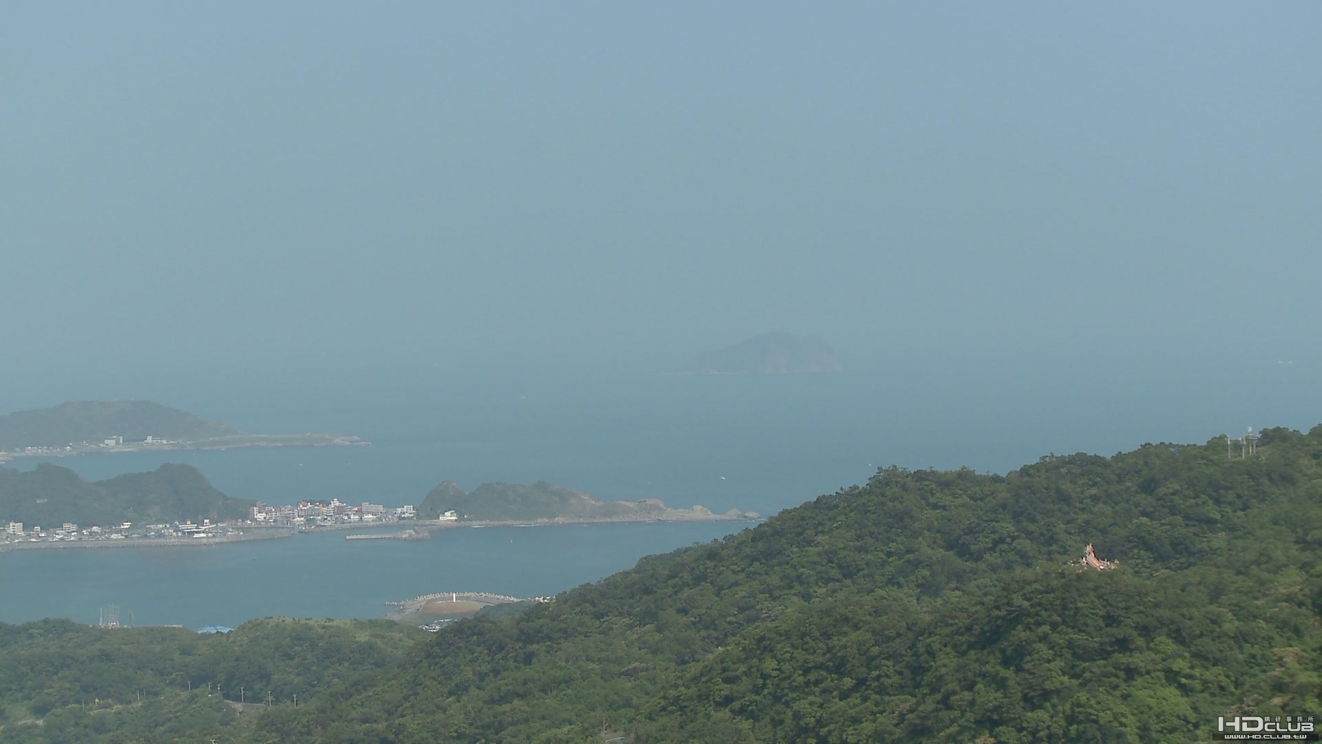

<P><FONT color=#000000></FONT><B>Matrix 設定:</B> <FONT color=#333333>所以我們要將EX1/EX3拍的像DSLR的RAW檔,以便在後製上有較大的調整空間,就要將Matrix 設定為off,及Gamma table設定為CINE 1~4<FONT color=#000000>。</FONT></FONT></P>
<P><FONT color=#333333>這時你若看到monitor上的畫面, 肯定會暈倒..因為你拍的畫面會變得較暗, 很平, 沒色澤了</FONT><FONT color=#000000>。</FONT></P>
<P><FONT color=#333333>改這兩個設定會需要極大的勇氣,因為你無法直接從螢幕上看到你最終要的結果,你只能相信你的攝影機而已. 所以</FONT><FONT color=#000000>欲練神功<FONT color=#333333>,</FONT>必先自攻。</FONT> </P>
<P><FONT color=#333333></FONT><FONT color=#333333>為什麼要改這兩個設定: 理由是Gamma設定為Cine 1~4會使畫面變得較暗,但目的是高亮度的色階都可以記錄得到,亮度不足的部份,可以透過後製調整加以拉高亮度<FONT color=#000000>。</FONT>如果拍攝時亮度就己經over, 那後製時就算拉低了亮度訊號卻也拉不回over之後的色階<FONT color=#000000>。</FONT> </FONT></P>
<P><FONT color=#333333>Matrix設定為off後,會變得沒有色濃度,但目的是它可真實記錄了顏色的相位。因為你是有打算要在後製做修色的工作,所以Matrix設在off,才能得到真正的色相。</FONT></P>
<P><FONT color=#333333>如果拍攝前就將Matrix設在on,那等於是在攝影機內就先加入了Satruation(色濃度),這樣在後期做修色時, 就較沒那麼大的色域範圍了。</FONT> </P>

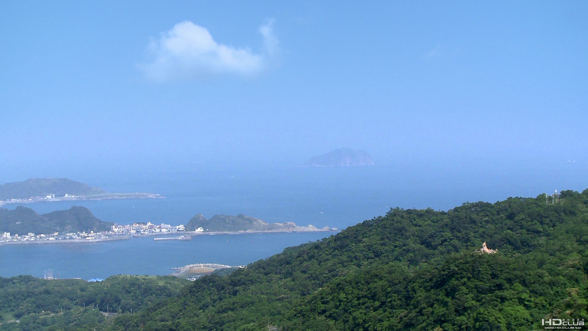

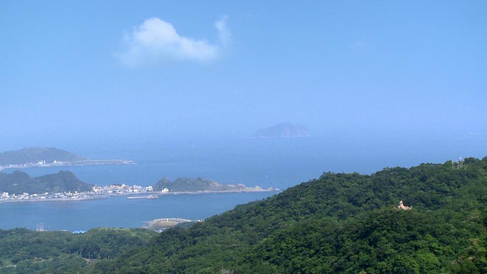

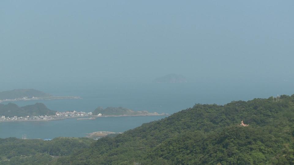

<P><B>B-G...................10</B> EX3_0339_01[(000080)14-05-04]矩陣開.JPG <B>Matrix Off</B> 拍攝時務必要確定光圈ok EX3_0343_01[(000065)19-29-32]無調色.JPG <B>Matrix Off 調色後製</B> 透過AE 的基本調色功能,再偷第一個鏡頭上的雲。 EX3_0343_01[(000065)19-29-32]調色.jpg </P>

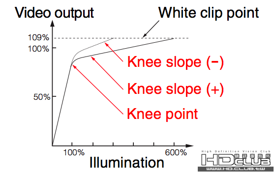

Knee強光壓仰功能
<P><FONT color=#333333>要了解knee的功能, 就得先了解攝影機的動態範圍(跟寬容度一樣意思). </FONT></P>
<P><FONT color=#333333>攝影機其實可以拍攝0~600%的動態範圍. 但受限CRT螢幕只能呈現0~100%的限制那100%以上至600%的色階就會全部被white clip(白切掉)走了. 超過100%以上畫面上就是一片白..沒有任何色階. </FONT></P>
<P><FONT color=#333333>現在如果我們想要把100%以上的色階也給記錄下來. 以ENG的攝影機就得利用Knee的功能. knee的功能通常是knee point (折點) + knee slope (斜率)一起使用 knee point是指設定gamma的折點. </FONT></P>
<P><FONT color=#333333>你可以是從85%, 或92&amp; 亦或是95%都可以. 只是你的knee point設得太低會擠壓到你正常色域的空間.但高亮度的色階卻可以拉進來更多. </FONT></P>
<P><FONT color=#333333>knee slop是指knee point之後的轉折斜率, 數字是從-99~+99. 壓得愈低, 同樣是愈高亮度的色階(over 100%)也愈擠得進100%內.</FONT> <FONT color=#333333> knee.png </FONT> <FONT color=#333333>要怎麼調整knee. 其實要搭配WFM. 透過WFM的顯示, 你才知道你調整的曲線是怎麼變化. </FONT></P>
<P><FONT color=#333333>現在, EX1/EX3已經具備CINE GAMMA. 使用CINE GAMMA就可以忽略KNEE的設定了. 因為CINE GAMMA的曲線比KNEE還圓滑. KNEE的曲線硬多了. <FONT color=blue>感謝Alex兄提供的圖檔介紹</FONT></FONT> </P>
<P>1.調整Knee時,Knee Saturation也須跟著調整,原因是原始訊號的明度訊號與色差訊號是壓在一起的,高光的明度強色度弱,壓抑下來的時候,色彩流失嚴重,所以需要靠Knee Saturation電路來補正。 </P>
<P>2.如果沒有設定Gamma曲線,最好是把Knee給固定。有一天偶在棚內調教PP,奇怪了為什麼EX1/EX3的顏色會飄?後來發現原來EX1/EX3的出廠設定是Auto Knee,這就像是自動光圈與與自動對焦不可靠是一樣的意思。 </P>
<P>3.攝影機的動態範圍(Dynamic Range)跟寬容度(Exposure Latitude)是有關連性,但是二者是不一樣的。 <FONT color=blue>感謝Briansay兄的補充</FONT></P>
