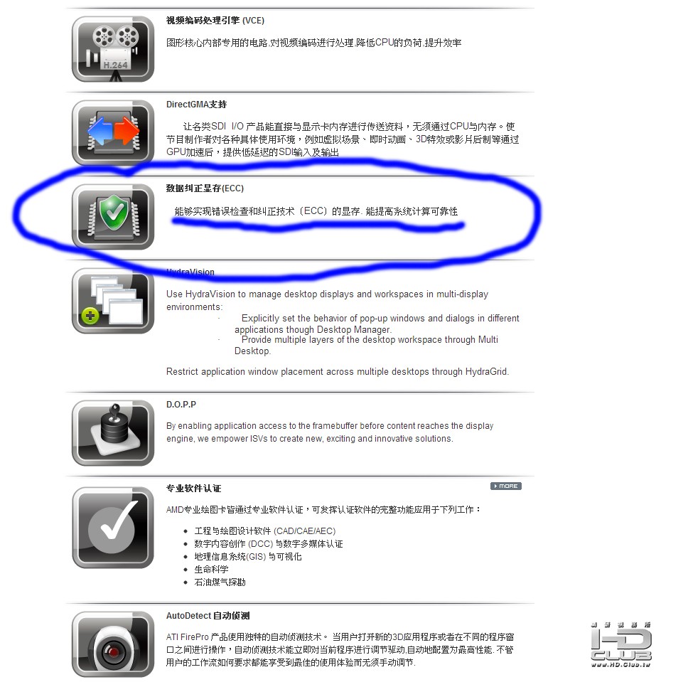

版主,不知道你是否看完我的叙述,我前面讲的的确是内存的ECC,因为几乎很少人听说过显卡有ECC功能,恐怕您也没有听说过吧!我前面之所以说内存的ECC是因为这样容易被大家理解,其实显卡的ECC和内存的ECC是一样的。其他都不说,给链接自己看吧,哦 还有,您在台湾,您可以直接去问“Sapphire”。
http://www.sapphirepgs.com/prese ... p;pid=64&lid=13
http://www.amd.com/us/products/w ... 00/Pages/w9000.aspx

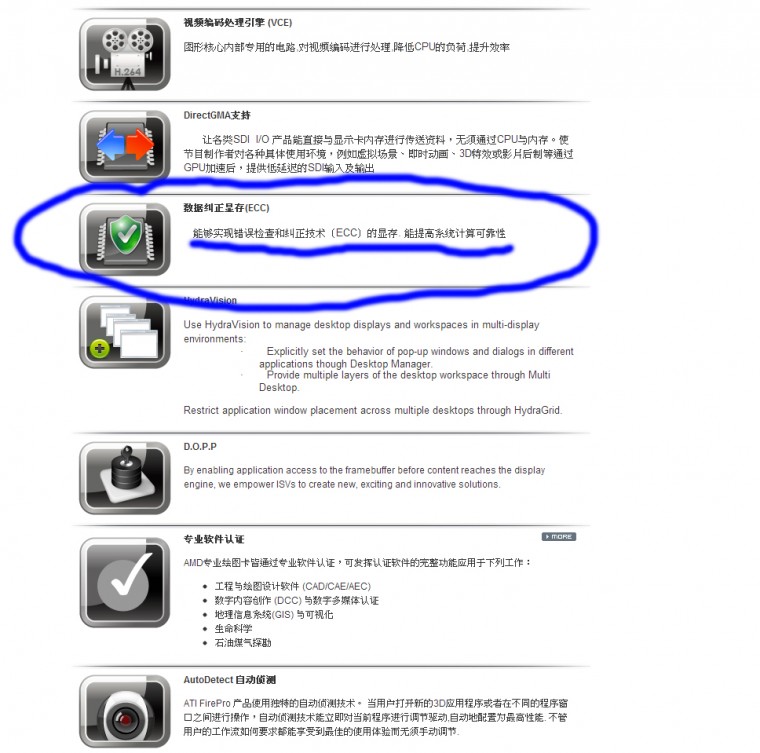

不知道您回复我之前有没有查过W9000这张显卡,而且还是台湾那边蓝宝石制造的,不知道那边有没有做过宣传。我直接贴链接  你自己看吧。一个是蓝宝石科技的 ,一个是AMD的
如果有什么错误欢迎您指正

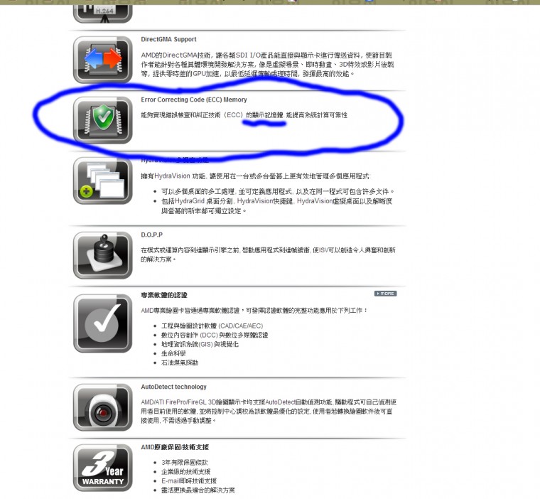

我很完整的看完
也進入你貼的連結
以下是正體中文與簡體中文在敘述上的差異正體中文
簡體中文
以上是你提供藍寶科技網頁上的資料
我想.....你可能漏看了"顯存"兩字

难道显存是能独立于显卡存在?我说W9000支持ECC有错?
發表於 2013-5-1 18:52:11 | 顯示全部樓層
本文章最後由 KOBSS 於 2013-5-1 18:58 編輯
http://www.amd.com/us/products/w ... /Pages/w9000.aspx#3
規格頁面已經很清楚把 ECC 列在 "Compute Performance" 這項
如果您硬是要把它認為是 "增強畫質" 的功能, 那....
只好祝您好運囉...   您就繼續在您的平行世界吧, 不需要理會我們的存在.
