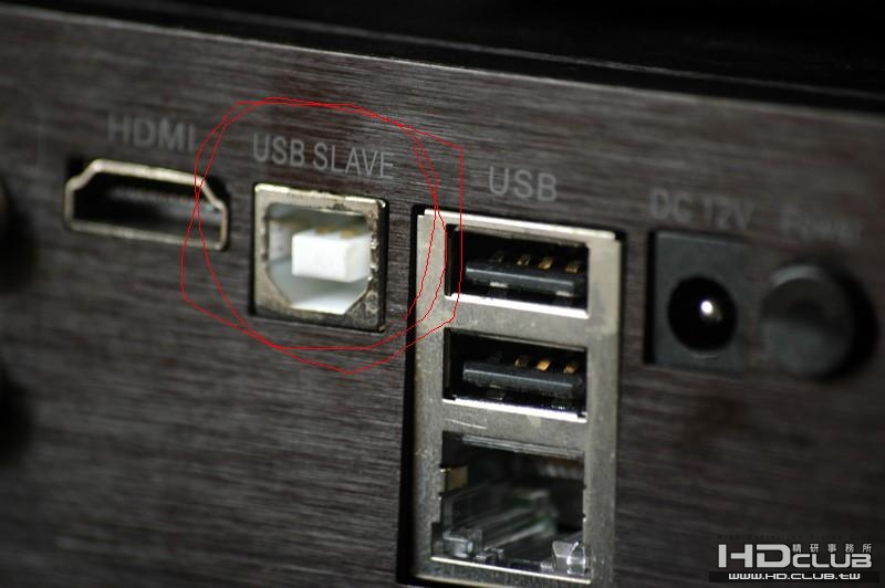

 樓主| 發表於 2008-10-7 19:11:24 | 顯示全部樓層
內附一條連接線
將連接線連到電腦usb
瞬間變成一個外接盒(外接硬碟)
[ 本帖最後由 asa00322 於 2008-10-7 19:17 編輯 ]
usb slave 連接到電腦
usb slave 連接到電腦
發表於 2008-10-7 22:39:34 | 顯示全部樓層
回復 #68 asa00322 的帖子
不太懂阿貴兄的意思,是指利用那個usb slave埠,在開機前先插上連接線和電腦連接,然後用電腦的硬碟(或透過電腦連接的硬碟)傳資料過去嗎?
 樓主| 發表於 2008-10-8 08:06:45 | 顯示全部樓層
可以熱插拔沒關係的
不需要特定在開機前
...連上以後就是隨身碟了
離開連線就變成撥放機了
[ 本帖最後由 asa00322 於 2008-10-8 08:08 編輯 ]
發表於 2008-10-8 11:45:24 | 顯示全部樓層
原帖由 lan621014 於 2008-10-7 22:39 發表
插上後直接USB接電腦,
整個HDx1000就會被電腦辨識成外接硬碟盒,
這樣會很方便整理安裝在HDx1000裡面的硬碟內容! ^O^!
不用透過網路的方式處理! 非常實用的功能喔! ^O^!
發表於 2008-10-8 15:56:44 | 顯示全部樓層
開機中用附的usb線插機子的usb slave孔,pc上並沒有出現硬碟呀~
關機插上再開機也一樣。
可否寫詳細一點,謝謝。
ps:硬碟用hdx1000內建功能格式化成ext2
 樓主| 發表於 2008-10-8 16:53:44 | 顯示全部樓層
ext2是linux的格式..非windows的作業系統硬碟格式
所以插上去機器電腦沒反應是正常的..因為電腦根本不認識她
要安裝下列程式
http://nchc.dl.sourceforge.net/s ... sd/Ext2Fsd-0.46.exe
讓電腦能夠辨識它
如果顯示內容是亂碼...
那麼...
重新掛載磁區,codepage 選 "utf-8"
這樣中文字型就能夠正常顯示了
[ 本帖最後由 asa00322 於 2008-10-8 17:00 編輯 ]
發表於 2008-10-8 19:48:30 | 顯示全部樓層
謝謝 asa00322
可以了,不過複製的速度好慢喔~~
