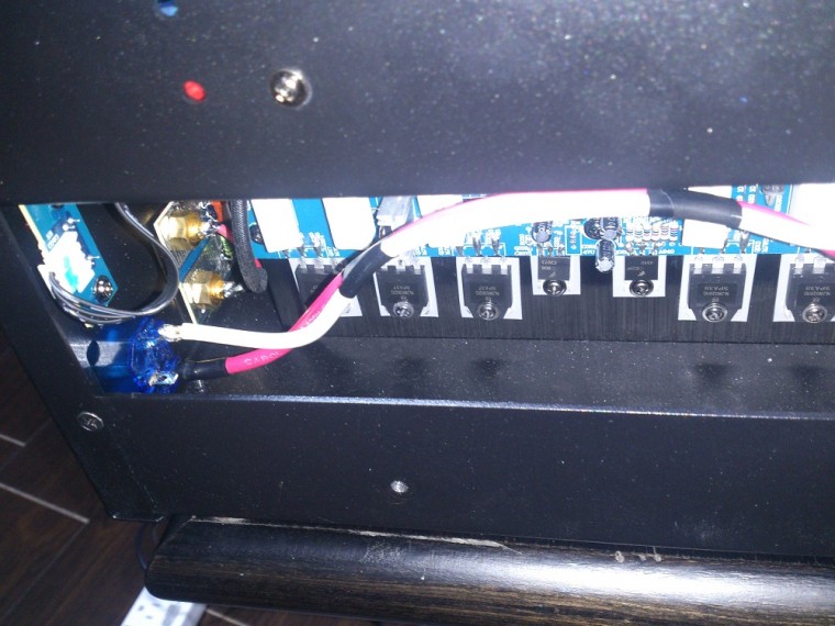

 樓主| 發表於 2012-12-19 23:05:33 | 顯示全部樓層
sunzap 發表於 2012-12-19 18:35
感謝小高兄~還以為我倒大楣...話說如此也覺得其怪~供5聲道.有一聲道完全沒有很乾淨..一直在想說是否機內 ...
這招我試過.因為原廠的AC座只有2 PIN.我換掉的是3PIN.
曾試著把AC座的接地端做機殼接地.但還是沒用.
其實這電流聲應該是正常的.除非原廠在用料及設計上特別注意
這個環節.否則出這種聲幾乎是一定有的.只有差異在明顯與否.
理論上是稍微的影響到音質的細節.但我聽不出來.加上這電流聲
不影響使用及聆聽的感覺.所以~我就不理它了.

小弟冒昧請教一件事,由您的施工照片中,小弟看到AC插座上的線材,請問您是把Carol紅線設定為火線嗎?
因為小弟拿出手上的IEGO AC插座做比較,火線的接點標示為L,中性線N,剛好與您的位置相反,故此冒昧請教您當初的火線設定。
 樓主| 發表於 2014-3-4 04:01:31 | 顯示全部樓層
ThomasRhin 發表於 2014-3-4 01:26
高大:
小弟冒昧請教一件事,由您的施工照片中,小弟看到AC插座上的線材,請問您是把Carol紅線設定為火線 ...
這應該是顏色不同造成的.火線與水線在當初是確認再確認.應該沒錯吧~~~
發表於 2014-3-4 18:41:08 | 顯示全部樓層
本文章最後由 ThomasRhin 於 2014-3-4 18:50 編輯
非常感謝高大的回覆:
小弟剛剛再次拿原廠的電源線(小黑線)母插端與手頭IEGO的AC插座,剛好這兩者都有印刷L與N的標示,剛剛再次做了比對,L對應到的是您照片中的白線,N對應到的是您照片中的紅線。不過如果PCB那端有對應到原本的火線與中性線,那應該就只是線材顏色上的使用差異,就無妨了。就當成小弟多心的發言了:)
閱讀到高大熱情的分享文,純粹希望一起交流改機過程,以上發文如有冒犯,敬請海涵了。
 樓主| 發表於 2014-3-6 04:19:32 | 顯示全部樓層
ThomasRhin 發表於 2014-3-4 18:41
非常感謝高大的回覆:
小弟剛剛再次拿原廠的電源線(小黑線)母插端與手頭IEGO的AC插座,剛好這兩者都有印 ...
千萬別這麼客氣.當時只顧著把水.火線搞正確.也沒在乎顏色的差異.反正裝在裡面.還好啦~~
