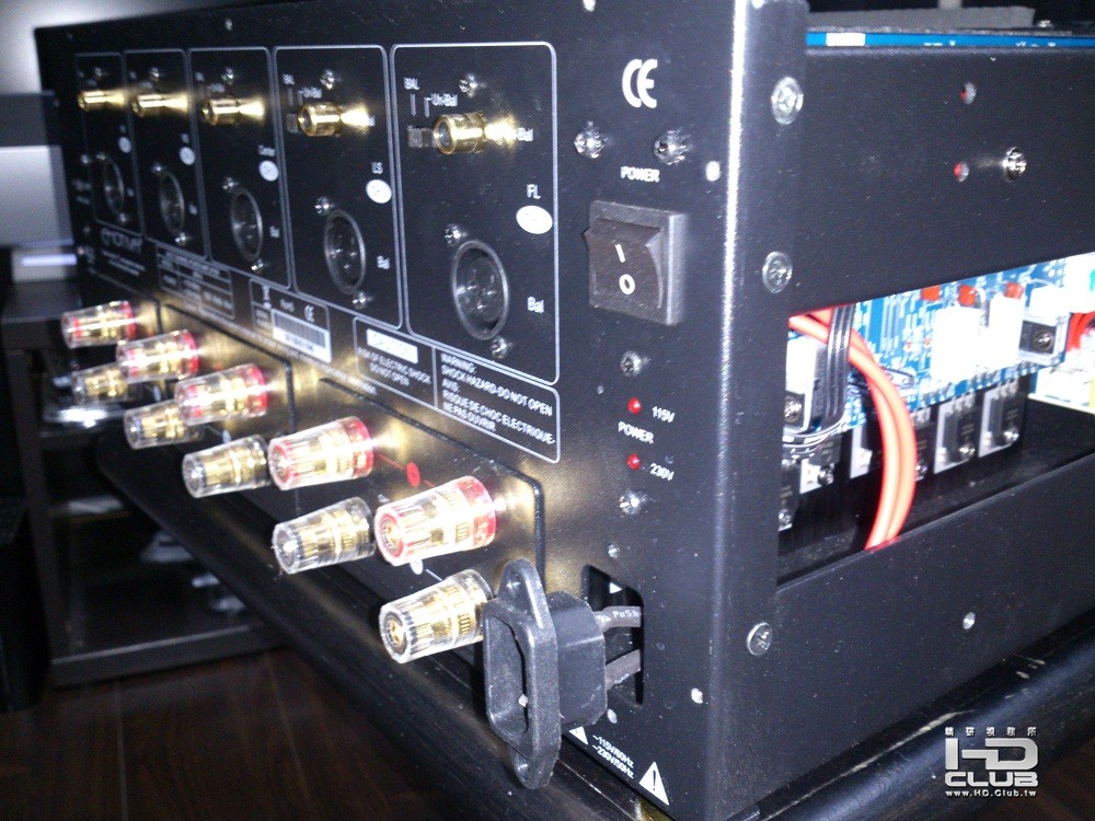

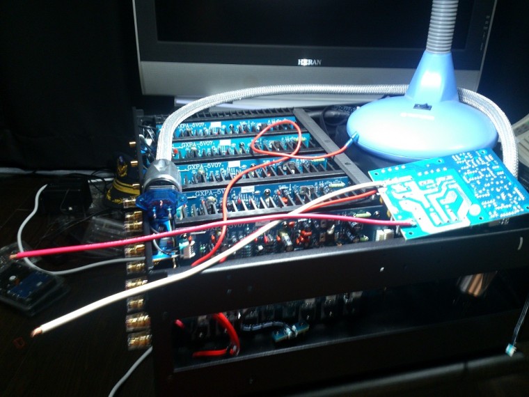

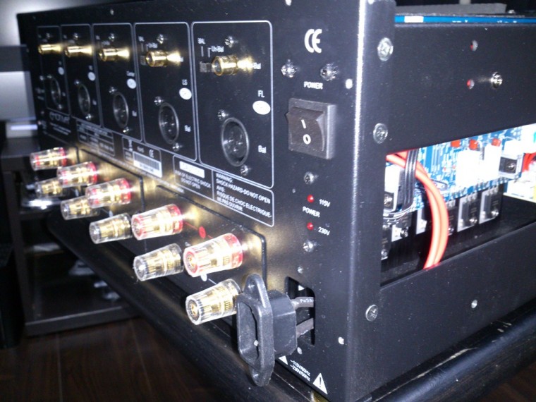

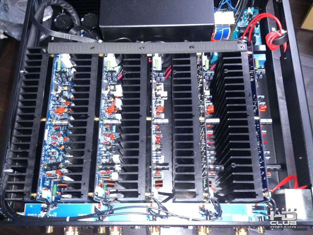

我想我一定是拿焊鐵拿上癮了.不知道那天連家裡冰箱或微波爐都拿來開刀.
其實這次只有換鍍銠的AC座及CAROL 10AWG的電線.跳過原廠的電源開關.
直接焊上電路板.減少斷點及電源傳遞損耗.

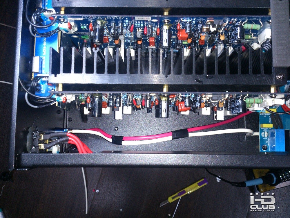

一拆開觀察.以40000不到的花費來說.個人覺得XPA-5的用料真的實在.

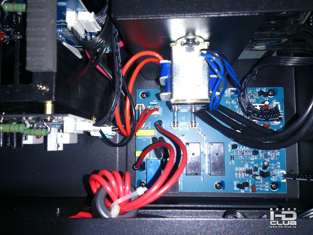

拆下原廠AC座
原廠內部電源線是16AWG的.這次改為10AWG.這是配置圖.

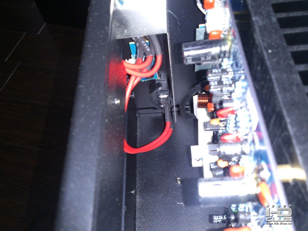

說實在的.上圖的這顆黑色金屬圈不知作用為何?也不是磁鐵.電源線繞兩圈

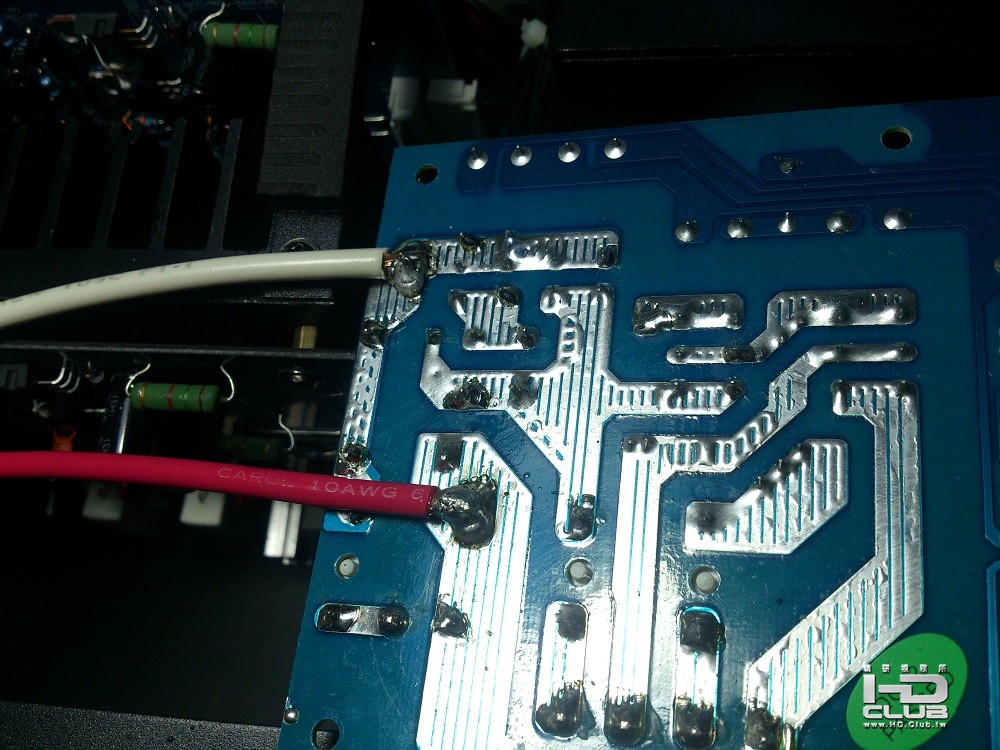

後進入電路板供電.

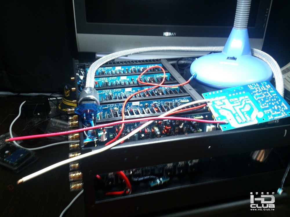

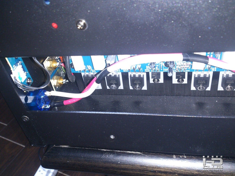

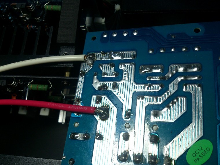

CAROL 10AWG電源線上身.距離也變短.捨棄端子.直接焊上去.

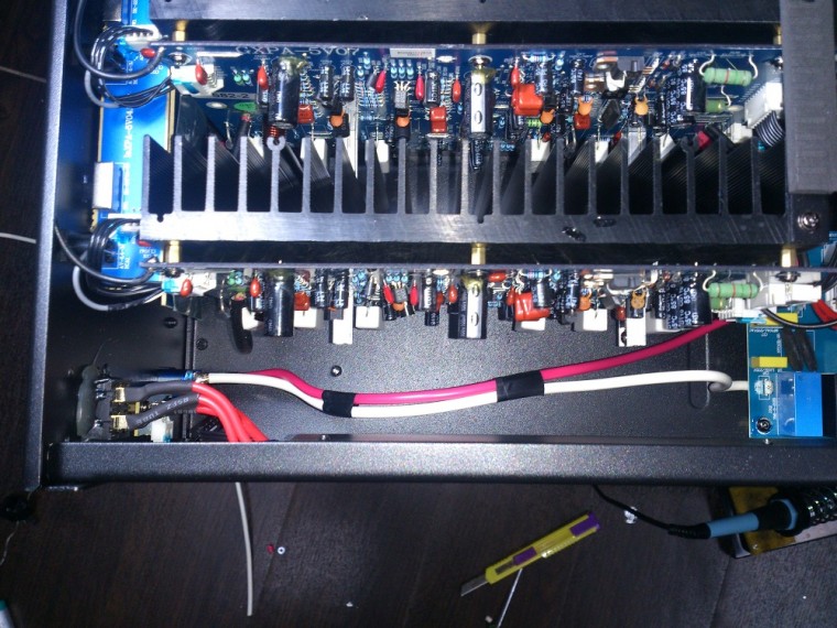

大功告成.看一下完成圖.
這樣的工程算不難.很快就好了.剛做好試音時發現聲音有點緊.
看兩部片後好多了.日後再好好感覺一下.

 樓主| 發表於 2012-10-25 22:02:11 | 顯示全部樓層

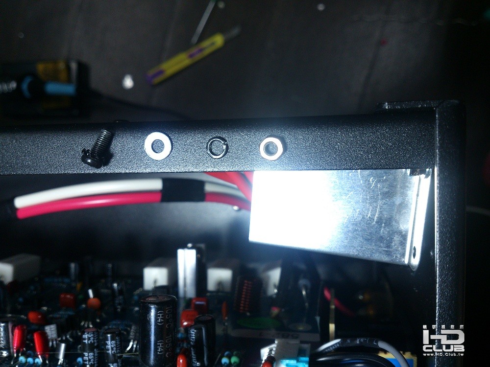

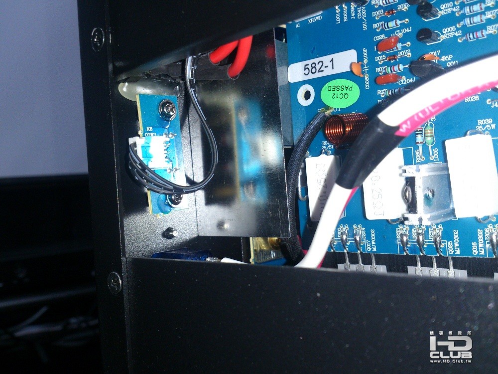

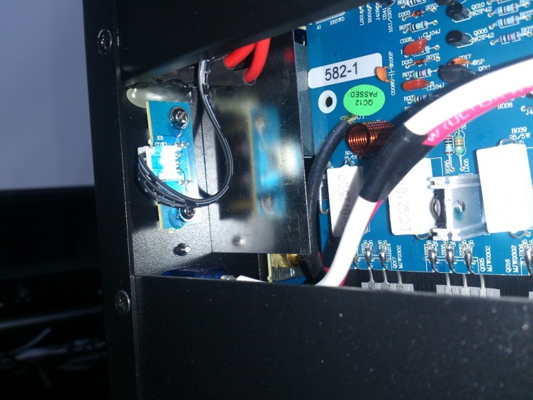

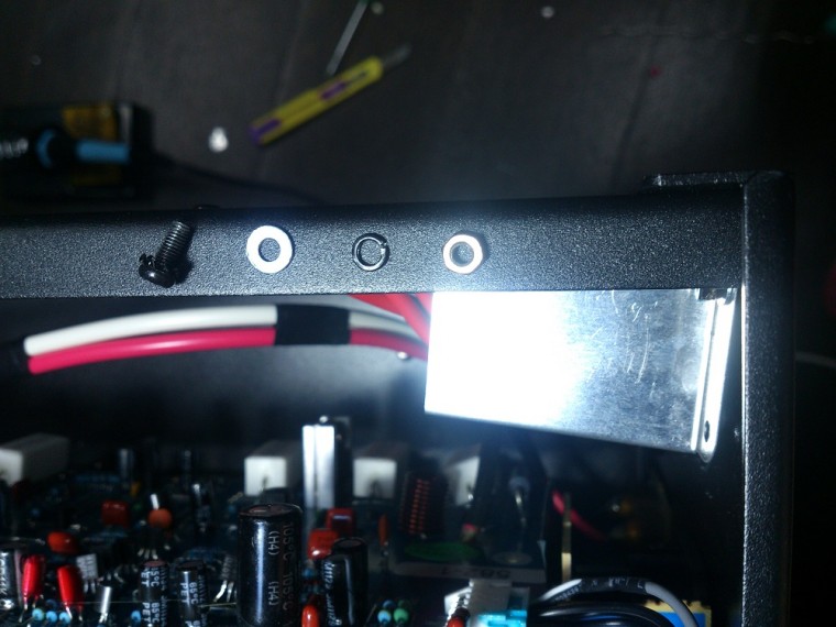

也想順便稱讚一下XPA-5.這次拆開發現內部的插頭或是螺絲.幾乎都有上
螺絲固定劑.相當穩固.蠻有良心的.
以下圖為例.它甚至在電源做及開關旁(還有一組顯示電壓的LED燈模組)
還有加隔離金屬罩.隔熱又防干擾.甚至於兩顆螺絲就加上雙防滑及螺絲固
定劑.真的很用心~~

高兄:
您看到的那個黑色鐵圈,其實是抑制電源干擾的,一般是在設計時發現電源干擾嚴重時加上去進行抑制,以達安規標準。
發表於 2012-10-29 21:01:06 | 顯示全部樓層

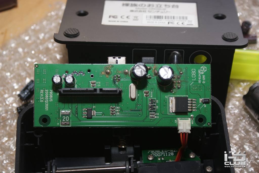

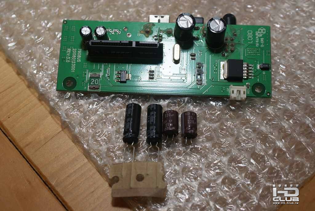

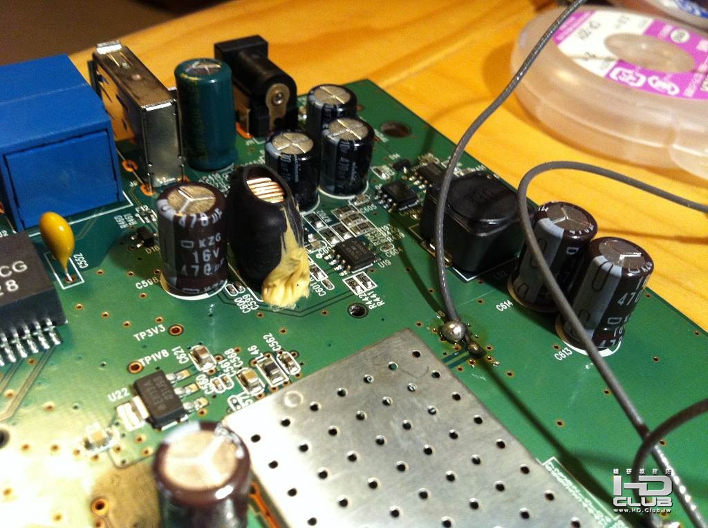

發表於 2012-10-29 23:26:18 | 顯示全部樓層

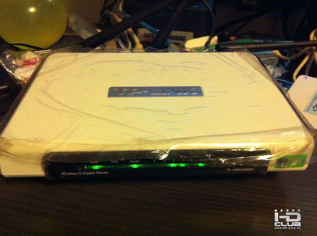

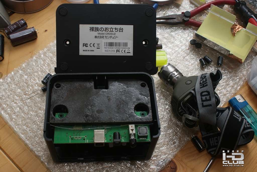

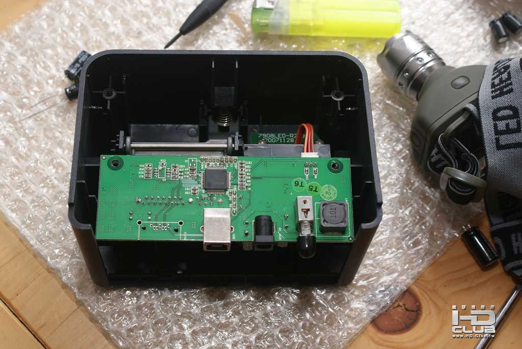

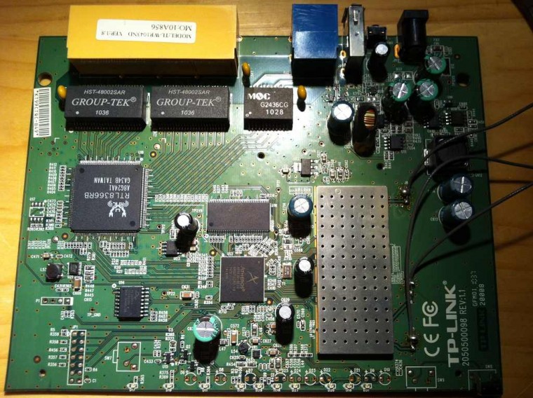

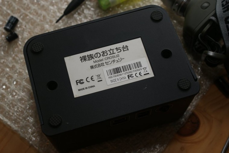

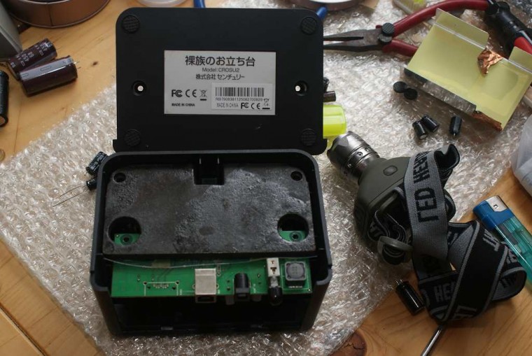

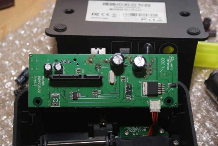

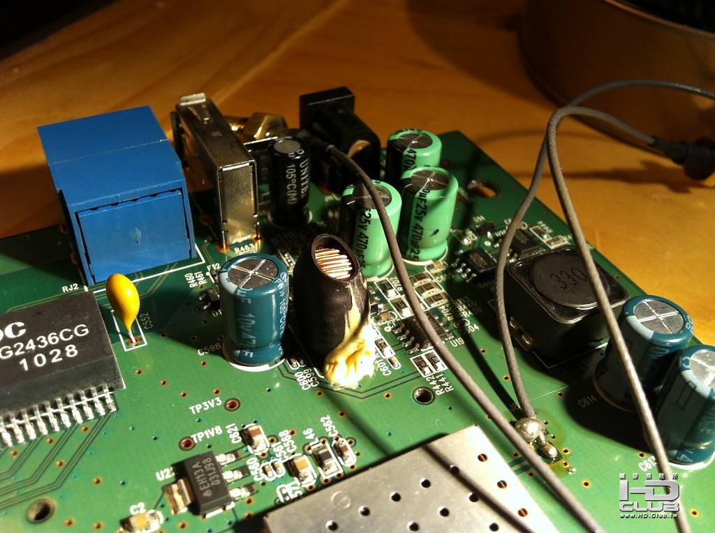

我也是拿焊鐵拿上癮了,家裏的裸族、火牛、連router都拿來開了刀
發表於 2012-10-30 04:56:17 | 顯示全部樓層
玩上癮了!烙鐵焊接雖然好玩,有些多層板是經不起高溫太久,會造成內部因高溫膨脹導致斷路,這將會無法修護,不過一般電路板是OK。
