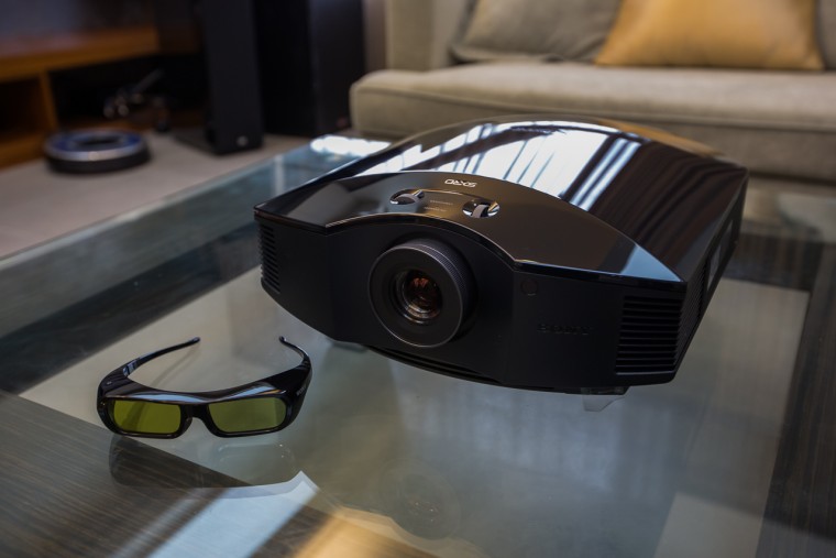

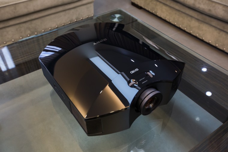

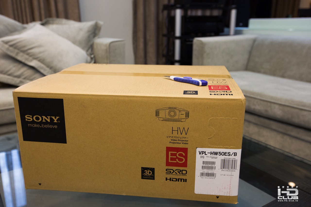

全新的SONY VPL-HW50ES開箱了。

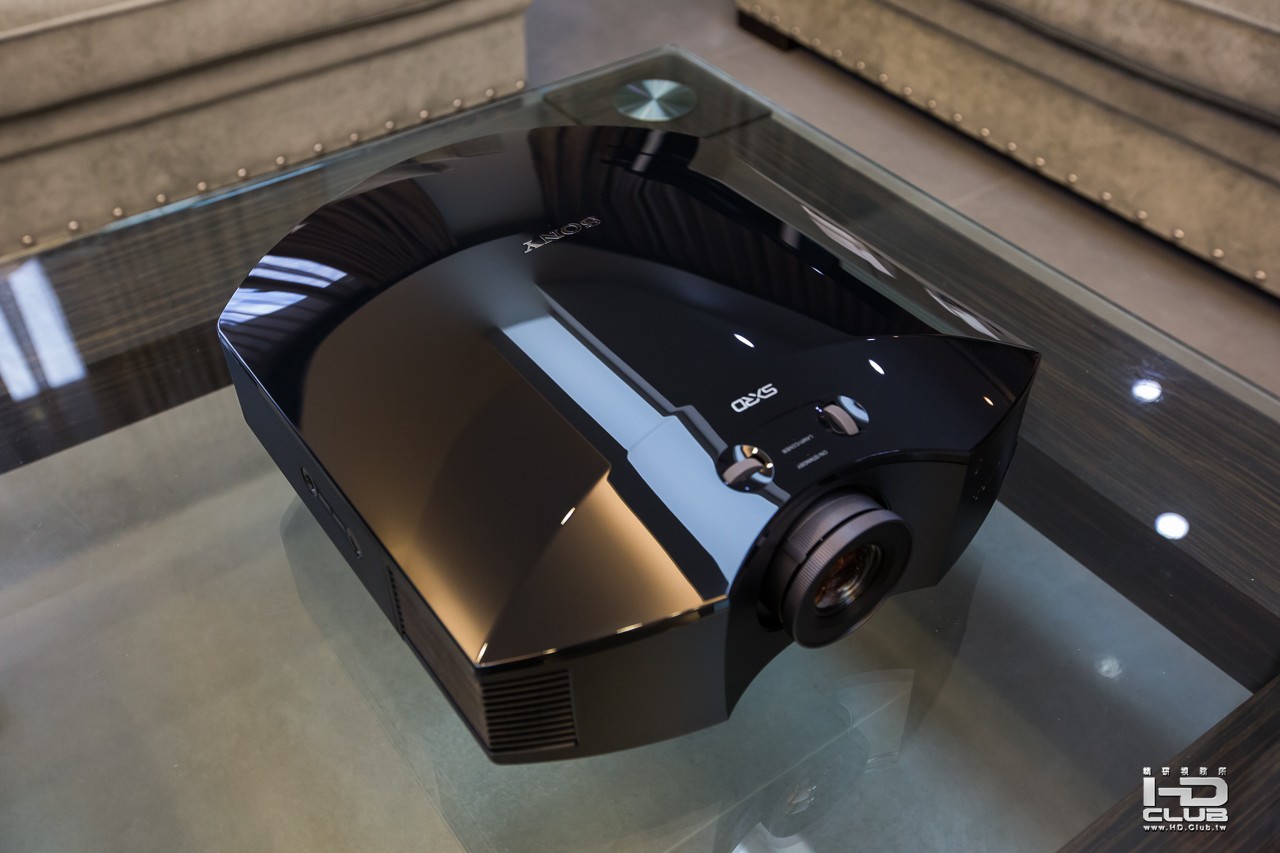

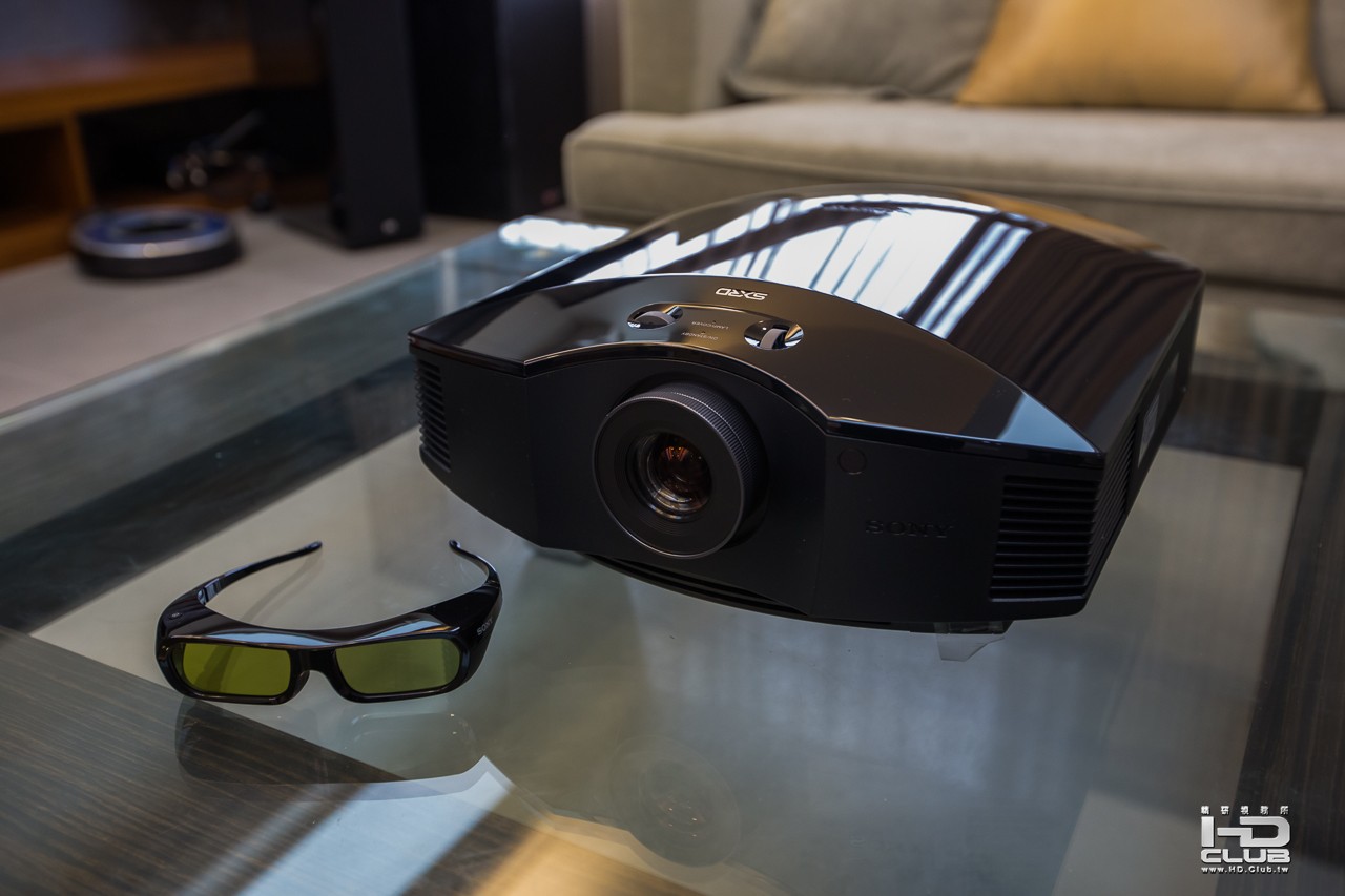

外觀與上一代機種VPL-HW30ES一模一樣,除了黑色亮面的配色之外,如有搭配居家裝潢的考量,另有白色的機型可供選購。
機內配備乙附3D立體眼鏡。

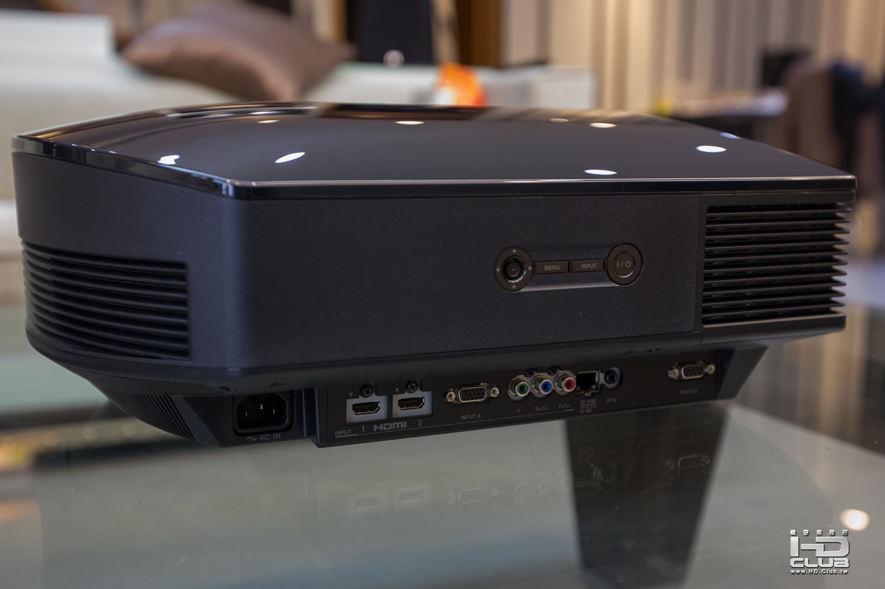

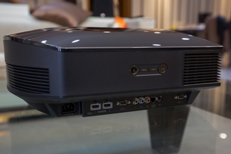

HDMI、色差、D-SUB端子群設計在機器本體側方,新一代的HW50ES,3D發射器改為內建,所以用家不需再拉一條長長的"網路線"繞到布幕前端固定3D訊號發射器,讓3D眼鏡同步訊號,相關討論詳見去年8月份HD.Club發表的Sony SXRD 3D投影機VPL-HW30ES 精研完全評測SONY劇院級3D投影機HW30ES精研本部體驗會,不過本機還是保留了3D發射器接口,如果用家使用環境3D訊號強度不足,仍然可以透過這個外部接口連接3D訊號傳輸器。

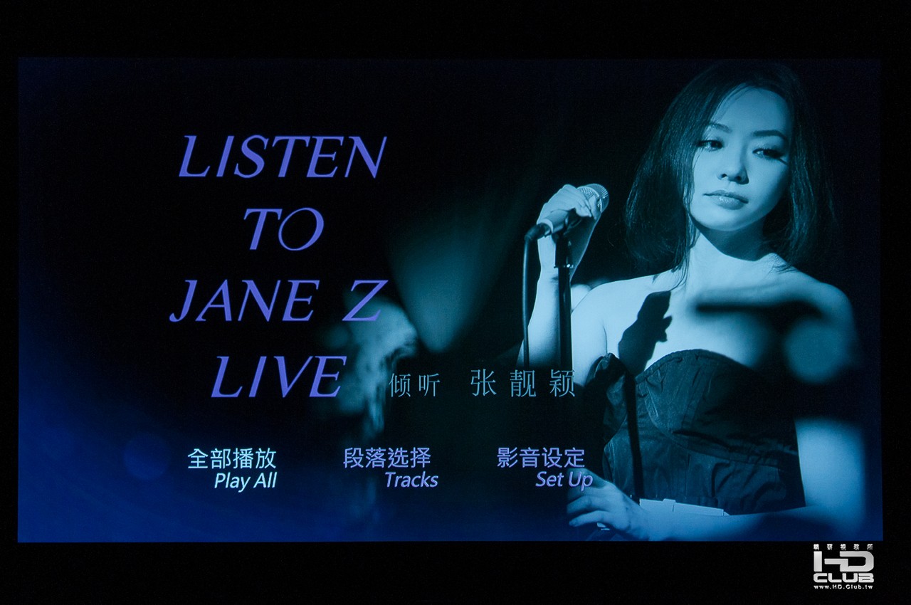

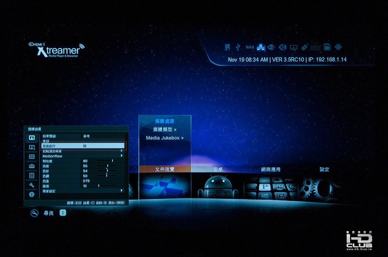

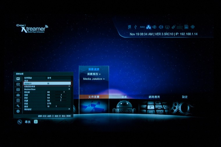

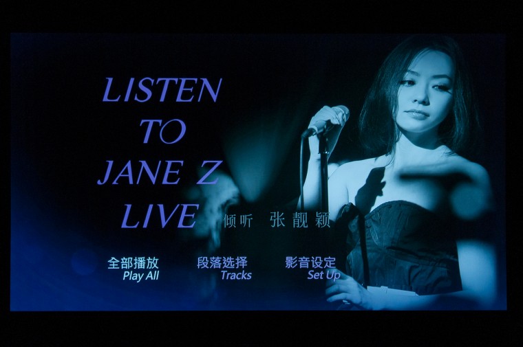

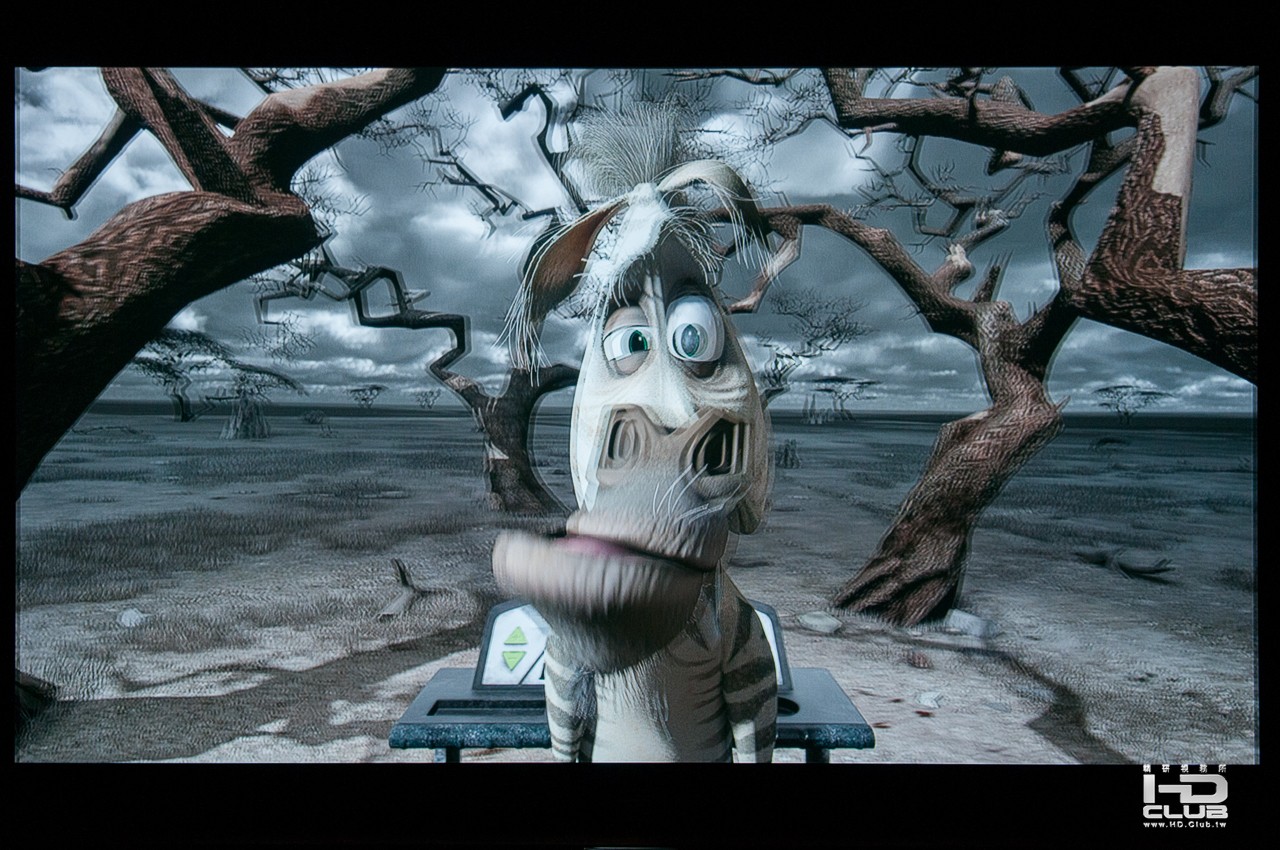

藉由下圖Xtreamer Prodigy Black 3D高清播放機的選單介面可以看到HW50ES的確新增了Reality Creation超解像技術 (真實創作)
有關上一代HW30ES的評測、數據、心得等等,論壇已有不少文章可供參考,個人在此就不再贅述,有興趣的朋友可自行參閱下方連結。全新上市的HW50ES比起前代機種,亮度增加至1700流明,鏡頭垂直位移幅度為71%,配合第三代動態光圈,其動態對比達10萬比1,此外,SONY為本機導入了最上位機型VW1000ES最強悍的Reality Creation(真實創作)超解像功能,這是連VW95ES都沒有的配備呢! 以下節錄Justin Huang兄針對Reality Creation技術的說明
Reality Creation即是所謂的超解像功能,超解像不是什麼新科技,Epson早就用在其投影機上,但著重於DVD 480P訊源升頻至1080P的處理,而Reality Creation是Sony研發1080P高階影像再優化處理的演算電路,其概念與Bravia的X-Reality PRO一樣,都是屬於資料庫比對型的概念,其中有Sony十餘年高畫質製作經驗累積的Know-How,不過,不一樣的是,X-Reality PRO迄今只搭載於Full HD液晶面板上,搭載於4K面板的效果就看年底那一台84吋的表現,而Reality Creation一推出就是搭載於投影機SXRD 4K晶片上,等級已有高下之分,現在Reality Creation搭載於新一代的HW50ES上面,等於是拿上位機種的技術延伸到下位機種,搭載於不同解析度晶片的效果當然有差,但還是頗吸引人的

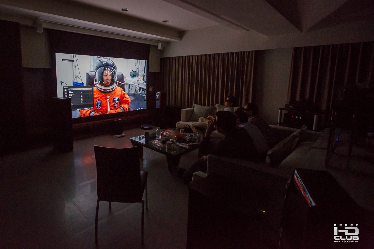

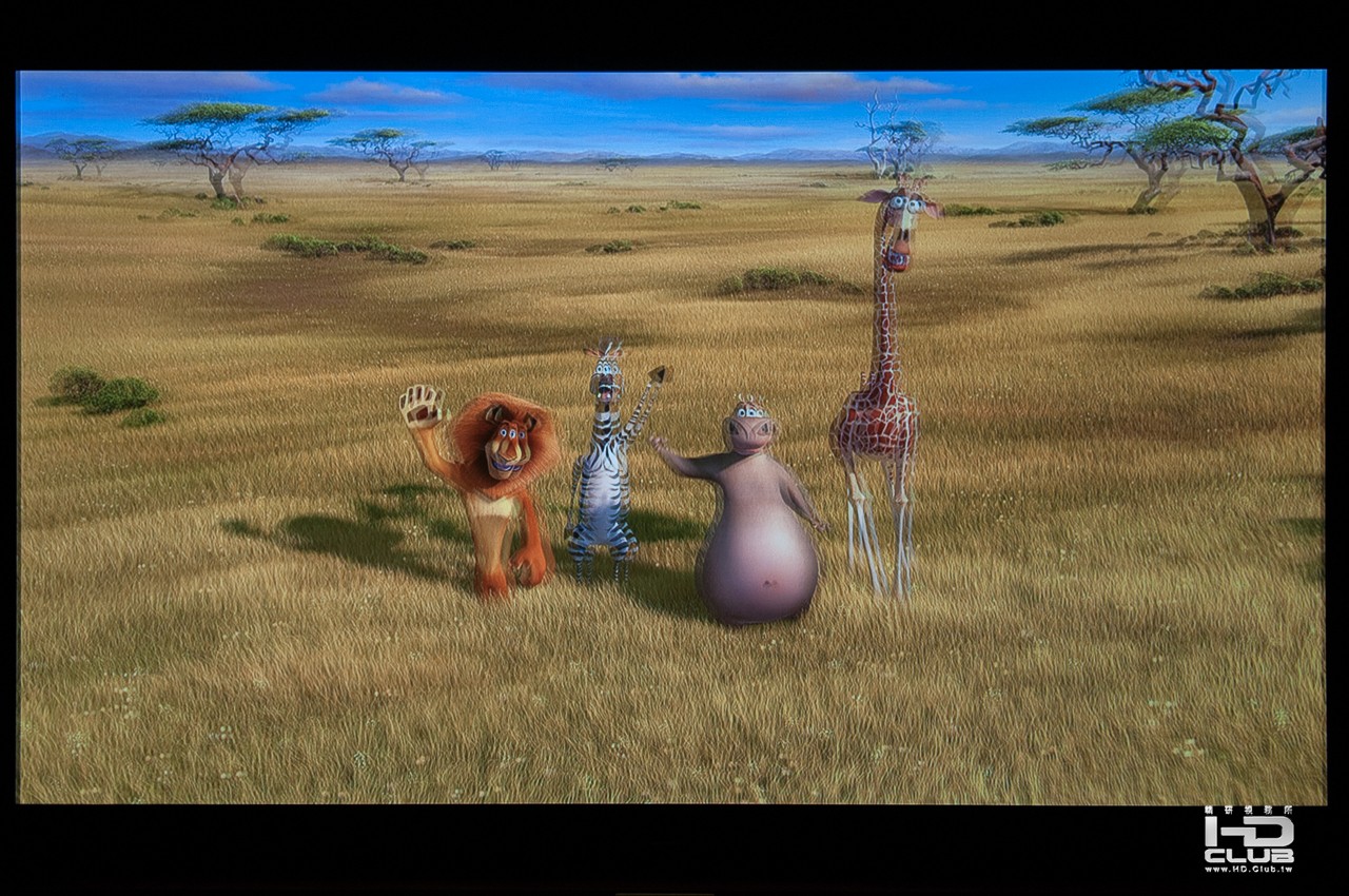

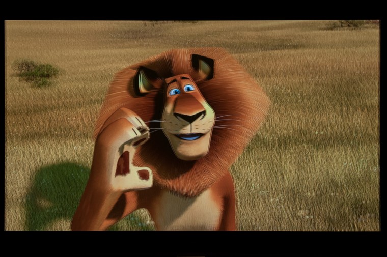

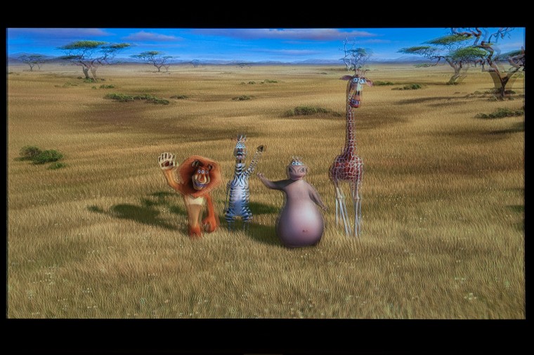

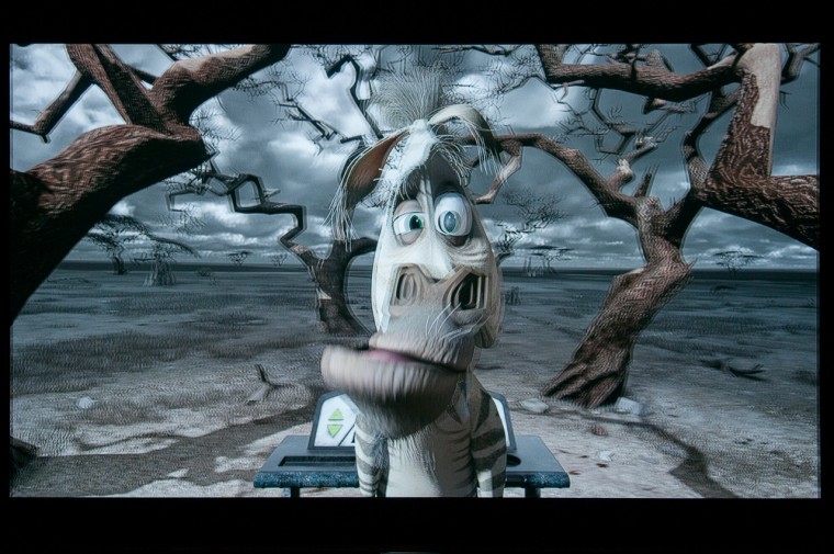

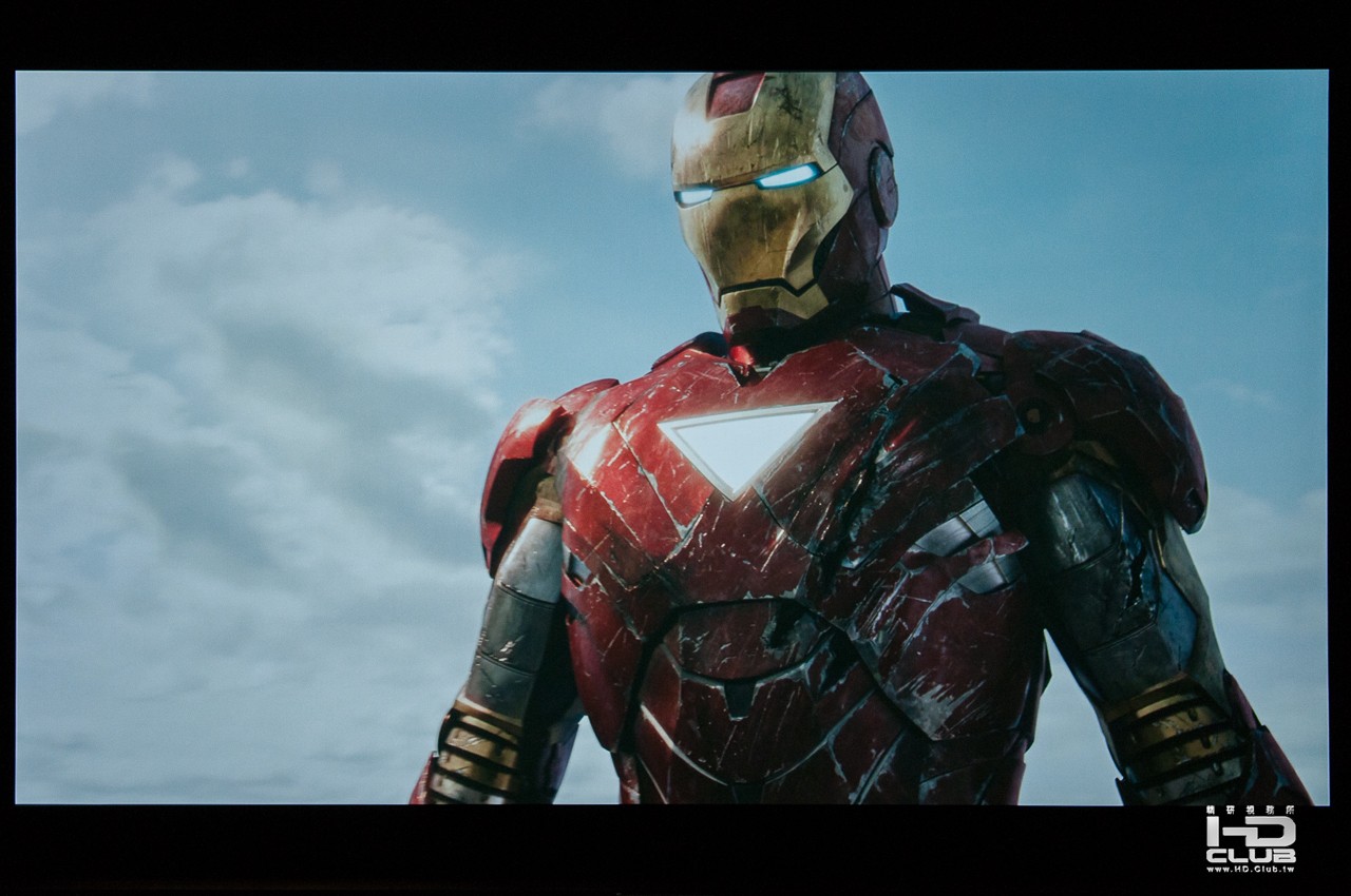

實機翻拍畫面(2D)

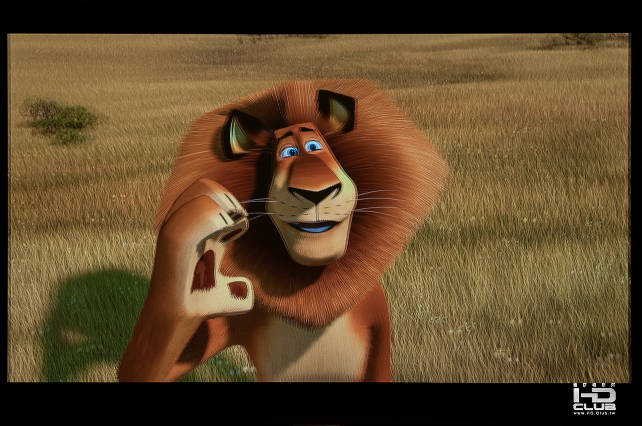

實機翻拍畫面(3D)
心得:
在家用市場的領域,畫面如何吸引消費者注意是廠商相當重視的課題之一,我想大家都不反對SONY是精於此道的是箇中高手,今年內,搭載Reality Creation(真實創作)超解像功能的旗艦家用投影機VW1000ES,筆者已經在精研總部接觸過三次,10月20日的精研4K體驗會,我們也一同與會員朋友分享,除了驚人的TRUE4K之外,SONY獨家的Reality Creation也是重點之一,不可否認,超解像非常吸睛,尤其是加強細部紋理描繪的功力,讓人有彷彿是真4K的錯覺,這點用於動畫片更具優勢。至於此特點下放到本機的狀況如何 ? 當天現場觀賞HW50ES投影在120吋Grandview布幕上,將強度微調到20%,個人就很滿意了,與VW1000ES的4K面板相比,不覺得HW50ES在這部份處理有不如VW1000ES的地方,Reality Creation也可相容於3D模式,這點讓HW50ES面對同級對手更顯優勢,不過依筆者接觸眾多會員朋友的經驗,也了解到對於要求畫面呈現忠於原味的玩家,或許不是那麼喜愛各家廠商推出的"超解像"當然HW50ES仍然可以將其功能關閉,以滿足不同的需求。
2D表現10~15萬級距的HW50ES當然是水準以上,承如上面所述,加了超解像功能畫面吸睛度更優於30ES,色彩方面我覺得與30ES差異不大,但畫面乾淨的程度在我印象中是優於30ES。至於3D比起前代機來說,就可用"如虎添翼"來形容了,Reality Creation與Motionflow 240Hz均可在3D模式下同步啟用,這點除了同廠VW1000ES之外,HW50ES是"唯二"的其中一台,其他的優點還有更少的Crosstalk現象 (3D串影),更明亮的視覺觀感,這部VPL-HW50ES真的非常具有競爭力。

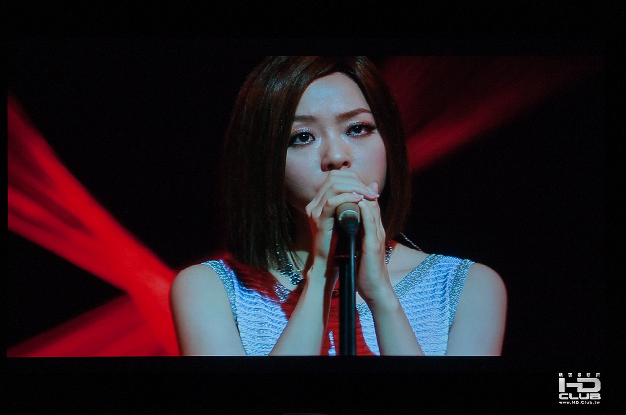

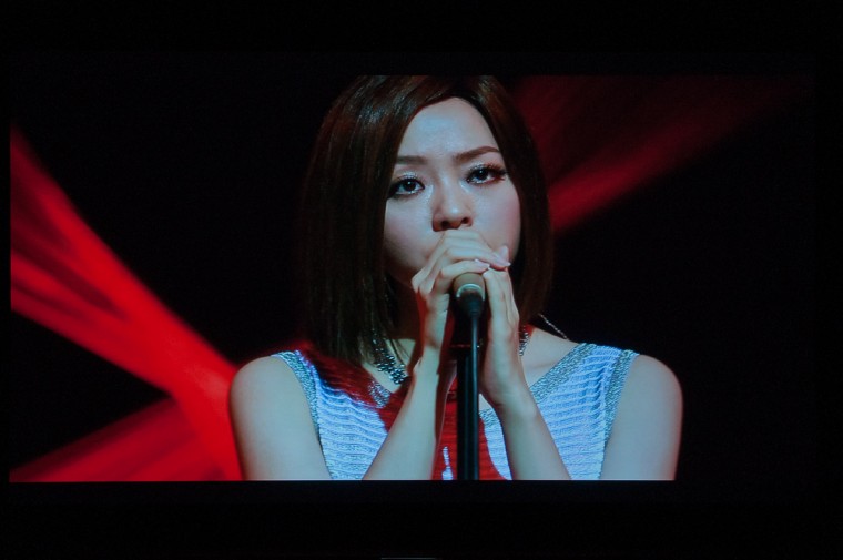

而這次HW50ES新導入與4K旗艦機相同的超解像影像處理技術『Reality Creation』,但別誤會使用了之後他會像VW1000ES一樣看起來會有4K升頻的效果,那當然是不可能的,畢竟HW50ES還只是Full HD面板解析度而已,但是拜其超解像技術所賜,他在畫質較普通的訊源上,其效果就非常之明顯,像是觀看用電子攝影機拍攝的『傾聽 張靓穎』這張BD上面,當開啟與關閉切換時,會讓人明顯感到畫面變銳利了、景深變佳了的優勢!

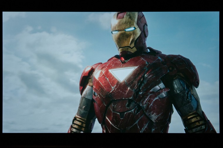

然而如同我之前對Darbee DVP-5000這類作超解像技術的看法類似,這種技術並不完全是開就是最好的,像播放『復仇者聯盟』這片近期畫質示範片等級的影片時,這片由數位攝影機拍攝的電影,經由『Reality Creation』處理後,處理效果銳利到了一個驚人的程度….。鋼鐵人的盔甲金屬利到一個耀眼到不行的觀感(這算正面吧!)但是呢,小勞勃道尼的臉則出現了前所未有的麻花感!!!(這應該算是負面的處理吧?)所以阿比的作法是,在使用『Reality Creation』時,我會依照訊源類別而決定開啟與否,以上述提到的數位攝影機的影片或是電腦CG動畫類訊源影片,我會傾向關閉,而若是菲林膠捲類拍攝的電影,當開啟會有幫助。
