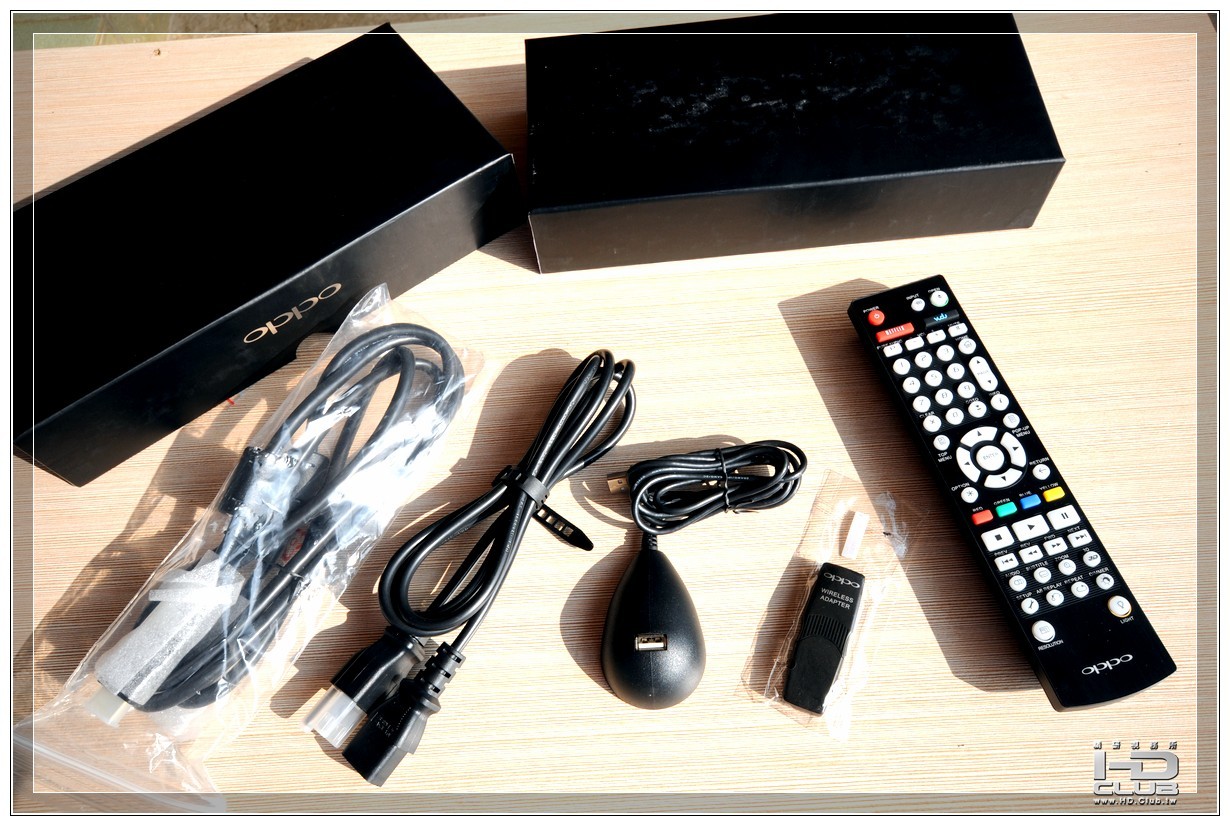

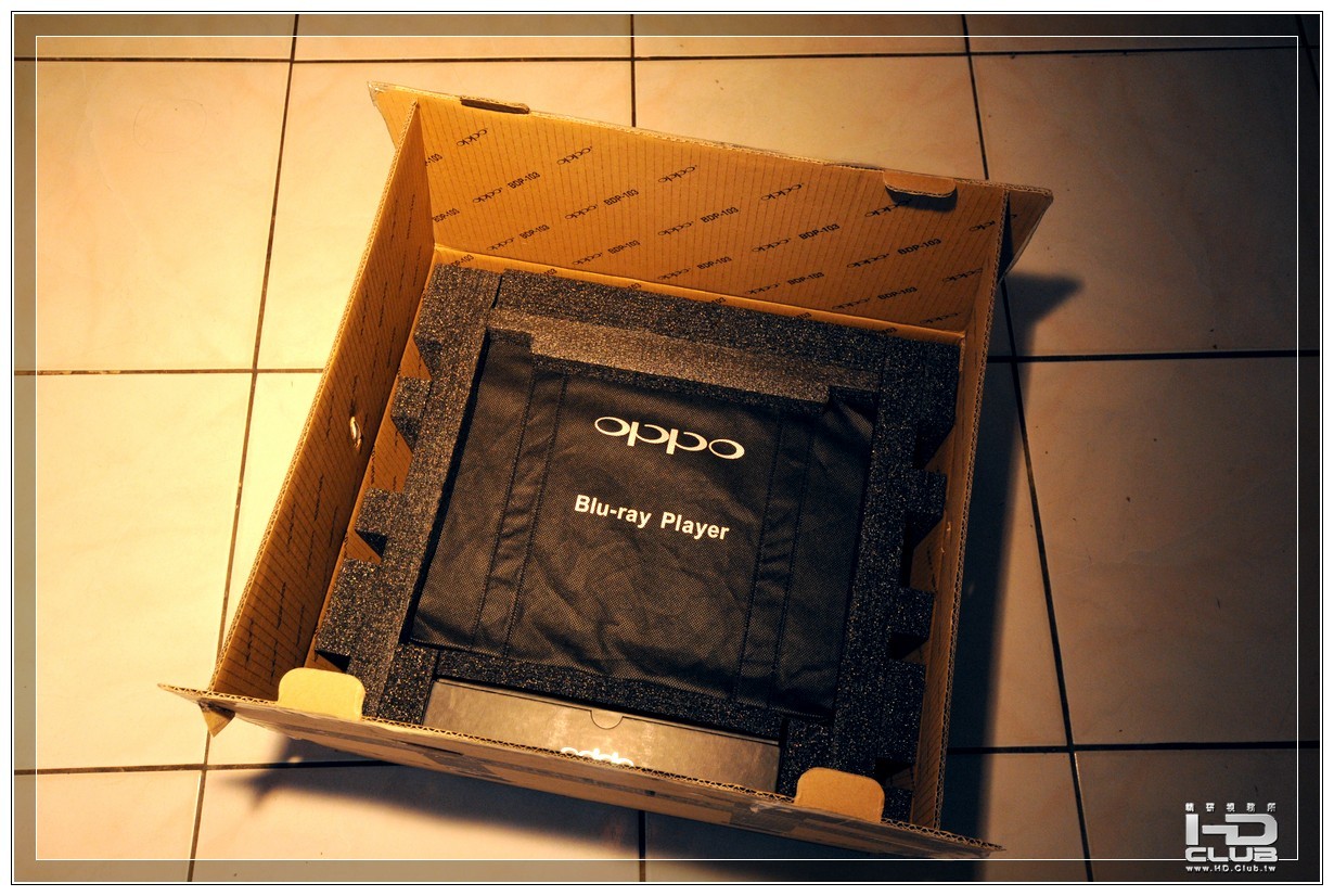

一開箱先附上一台,(一片)。

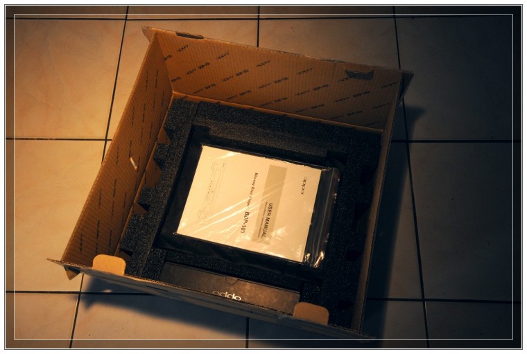

接著請妳先看說明書,(通常都會被忽略的)。

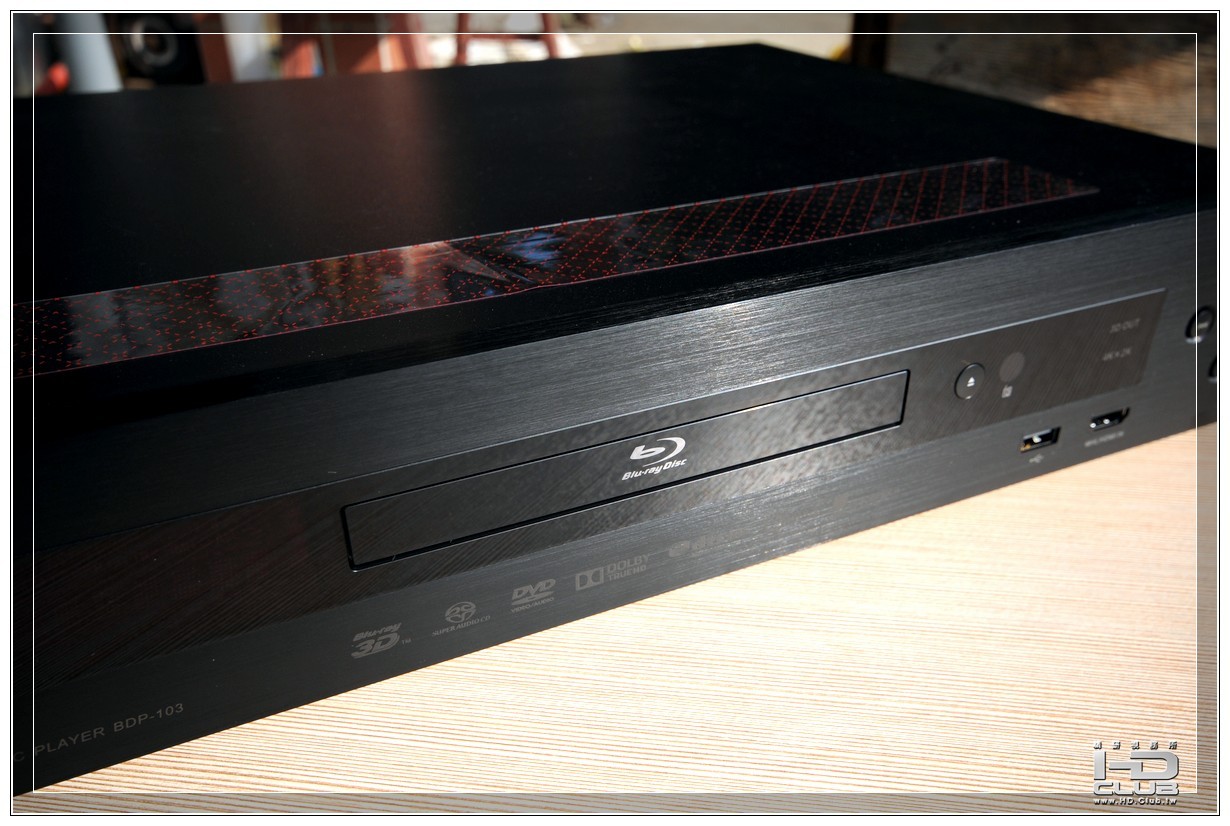

還是包著薄紗,就是不肯露出來。(環保薄紗裝)。

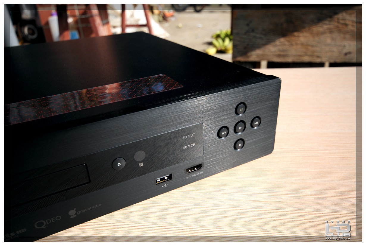

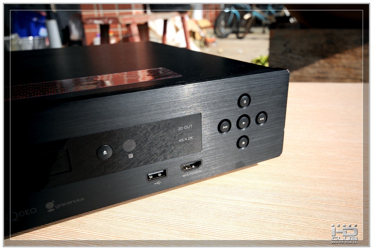

既然帶回來了,嘿嘿,那就不客氣了,直接帶出去,見見光吧。
正面的薄紗,直接掀掉(面板保護"膜".....)
前面直接來個USB+HDMI 輸入端,真直接,符合急性子的,直接就....
當然沒有帶搖控器,也是可以操作的啦,有時候剛好電池沒電,外面又下著濛濛細雨,吹著寒風...

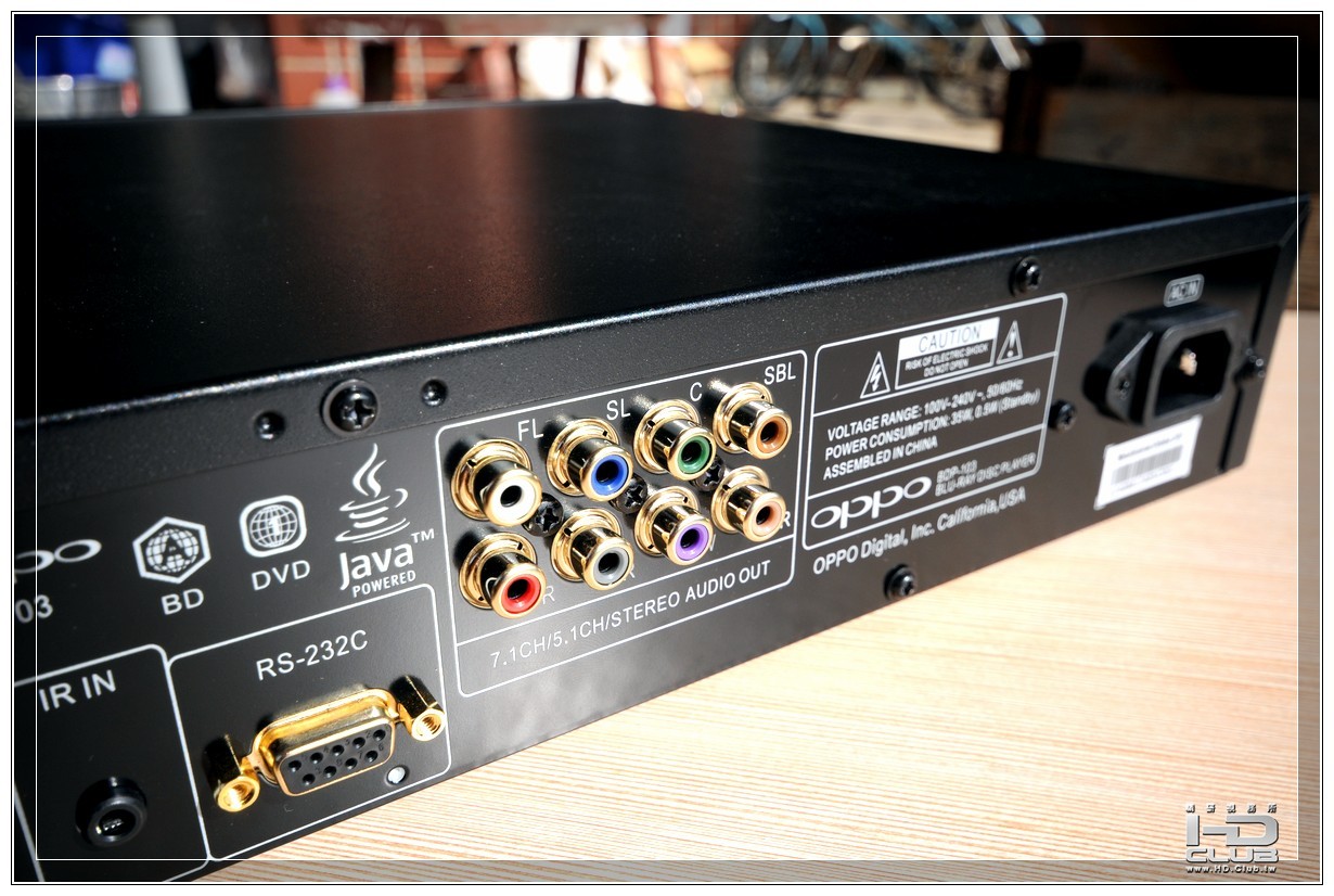

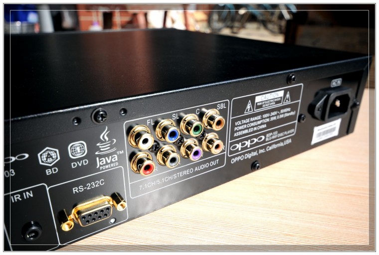

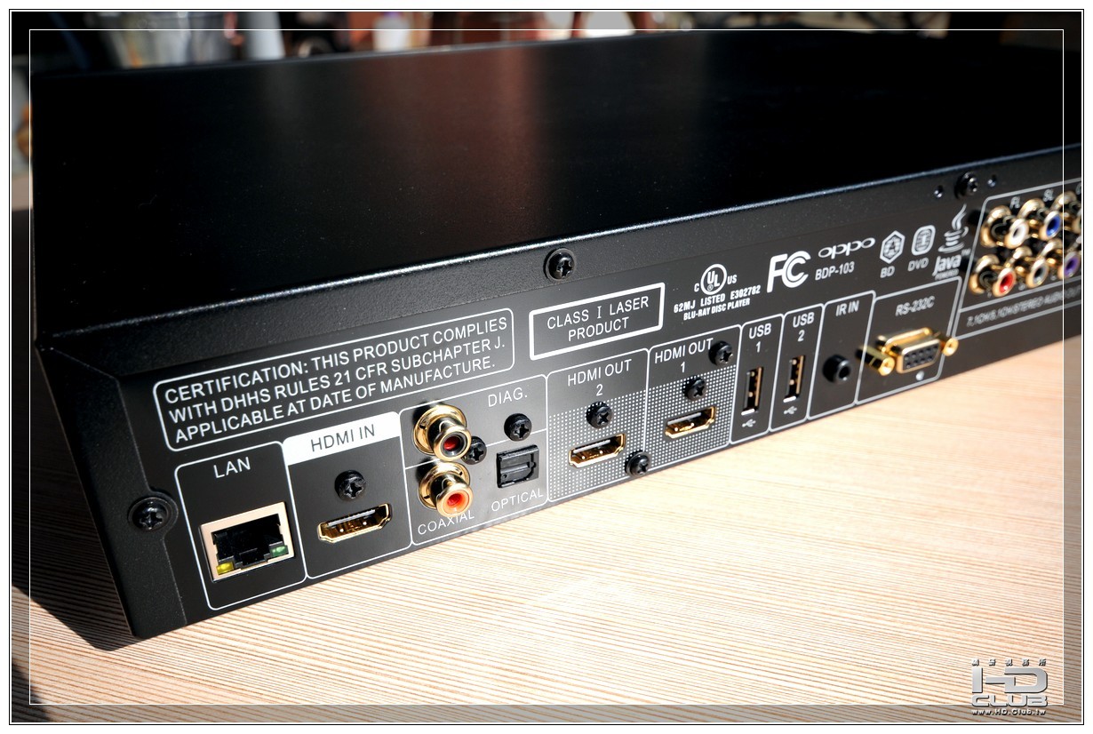

背面的應用端子更齊全了,網路 HDMI IN  兩個HDMI影音分家輸出,(可經由操作畫面設定),
連RS-232端子,可以搭配整合軟體,整個視聽環境控制,不知道會不會可以經由門禁系統感應,一回家
就播放嬌滴滴的悅耳音樂聲呢??
這些端子,不是已經消失許久了嗎?
哎呀,這些類比輸出的可是精心處理的DAC和OPAMP的加工結晶耶。
待會聽看看便知道。

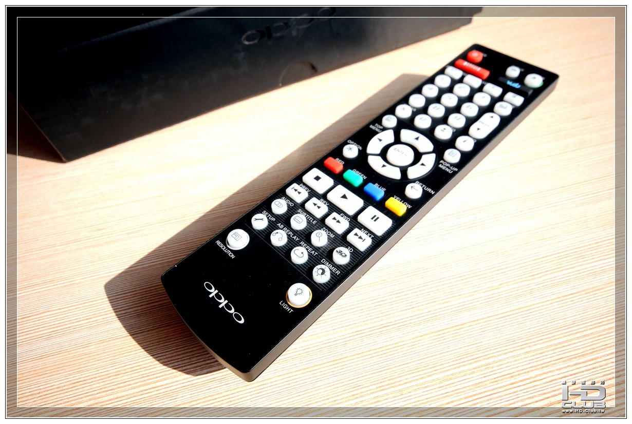

新版遙控器,直接加入最新的網路影音網站,不過台灣地區,
還沒有被相中。(還不能消費就是了)。

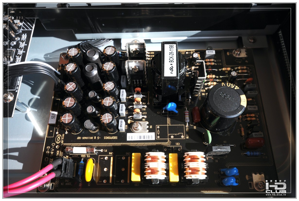

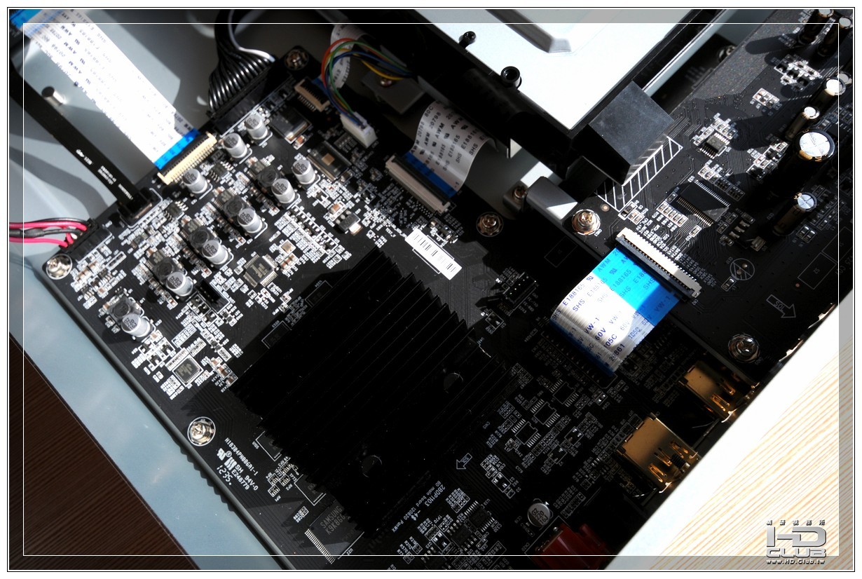

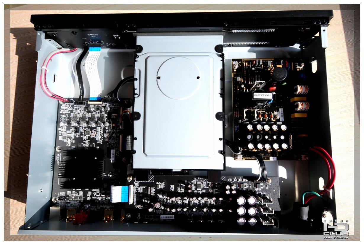

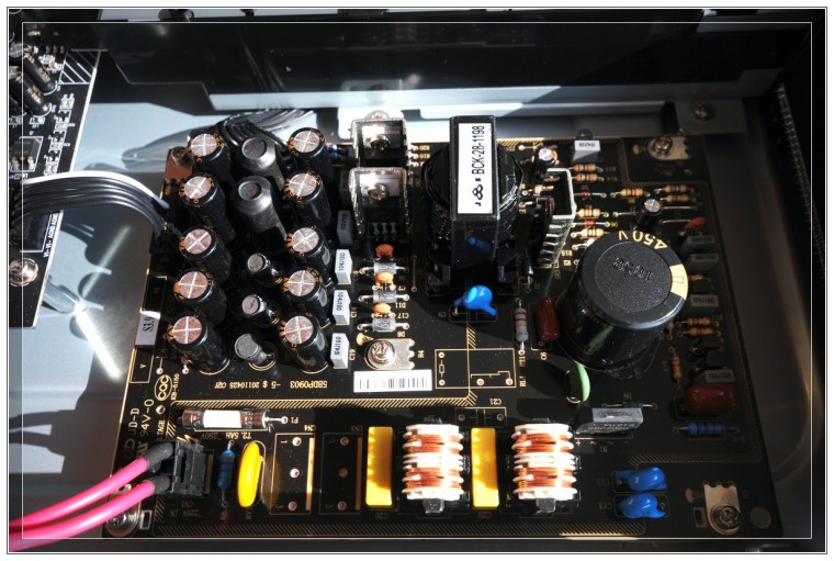

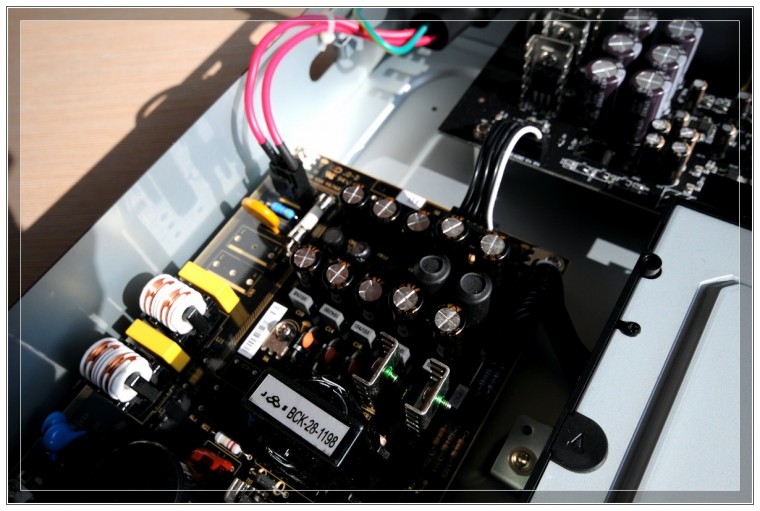

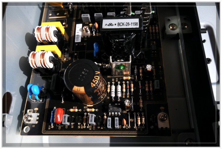

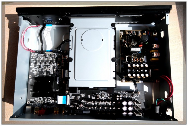

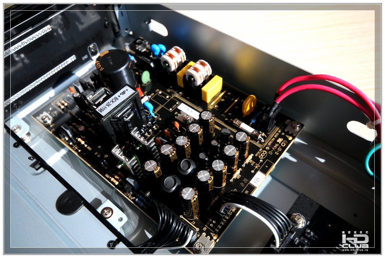

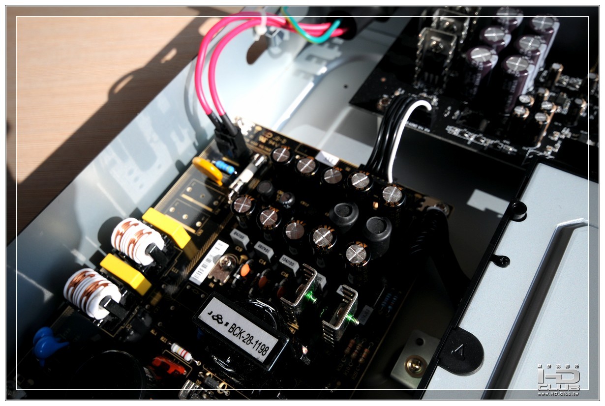

來看看電源的部分。電子機器的靈魂就在電源,不好的電源,甚至會毀了整個輸出的效果。

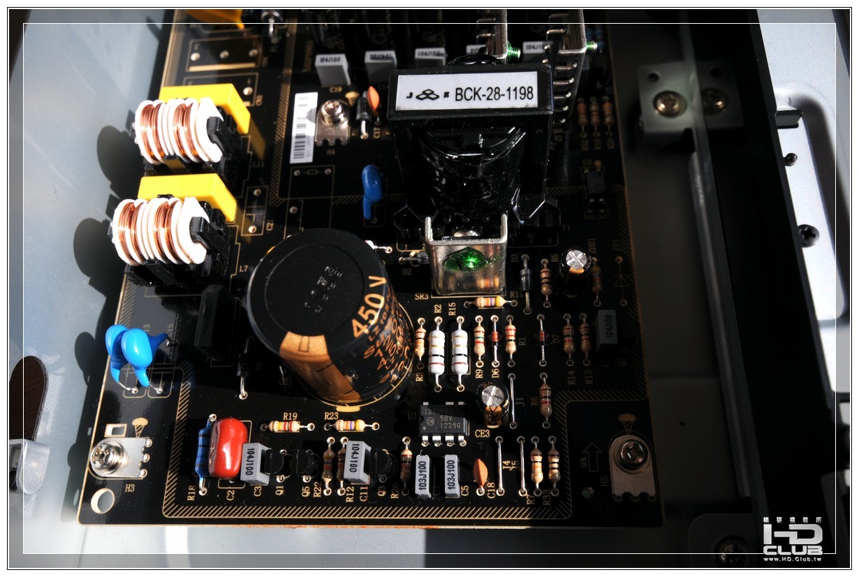

外部輸入的交流市電部分,採用EMI雙重濾波處理,就是希望井水(外部的雜訊)不犯河水(內部的高頻雜訊),當然作者也留給
發燒友想像空間。至少看了這些井然有序的零件排列,實足的零件規格,這麼豐滿的電容(基板),待會的表現一定會加分不少。
很有誠意的電源濾波電容。
輸出到各基板的排線,線材用料還蠻正規的。
無論上看下看,都很標緻的電源佈局設計。

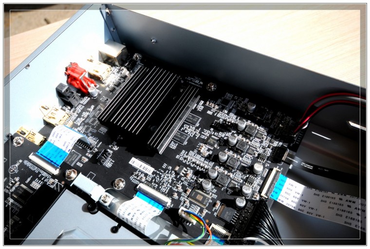

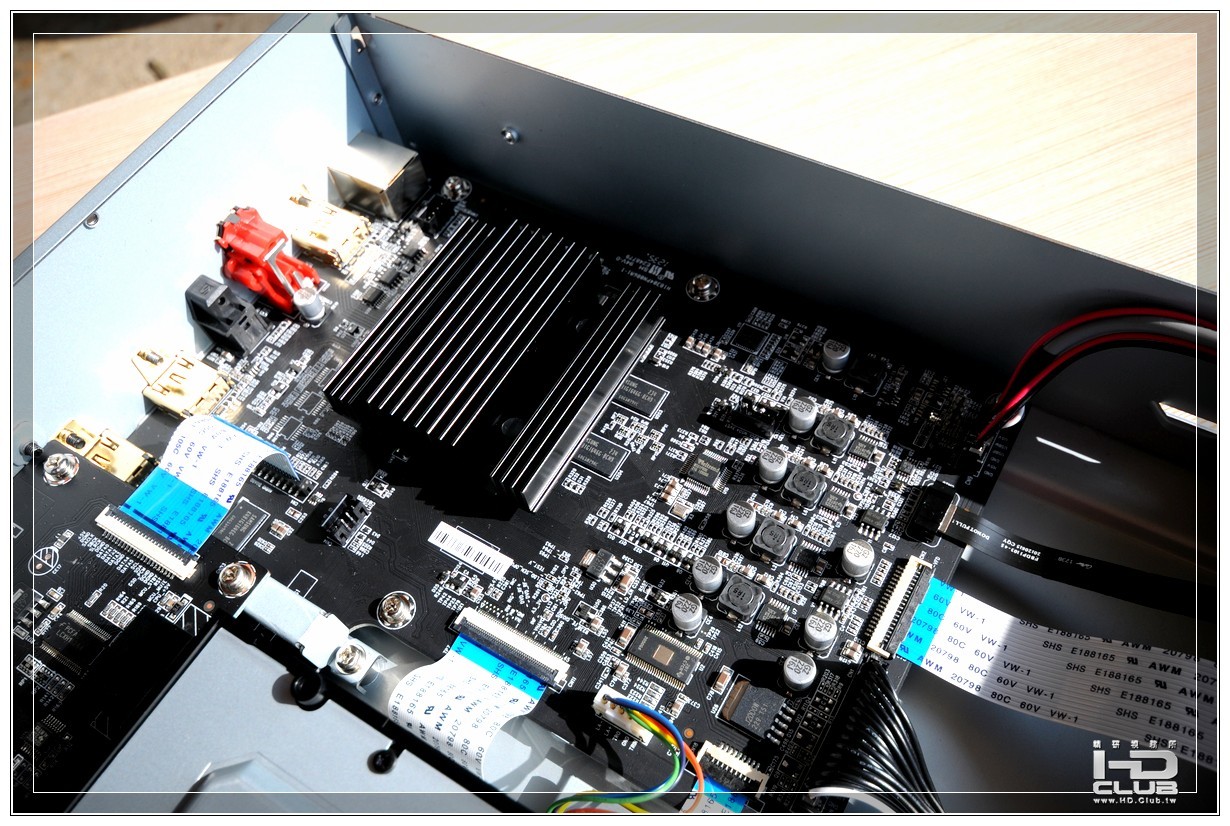

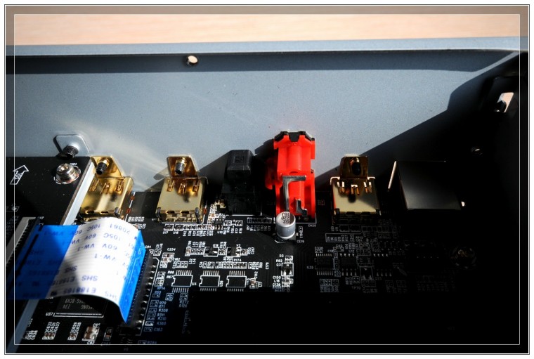

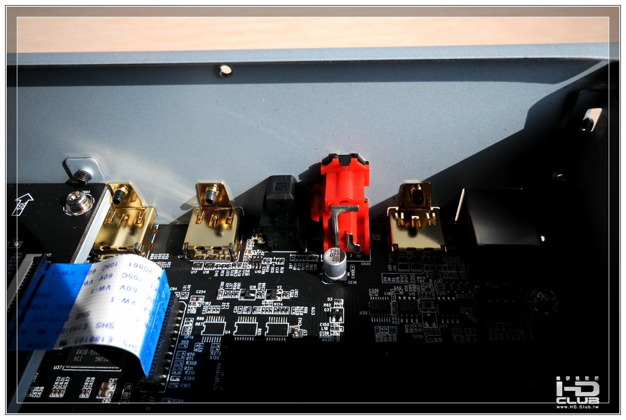

最常插拔的就是HDMI接頭了。偏偏又是那麼的嬌秀脆弱,看主機板上面的固定方式似乎蠻牢靠的,放心了不少。

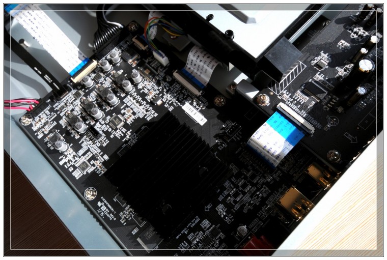

藍光播放與控制似乎和主板掛在一起,本來想說如果用SATA方式,是不是我想太多了呢???
主晶片果然還是嚴密的包著,哈哈...就是不給你看,免得三不五時發燒,
嘿嘿.

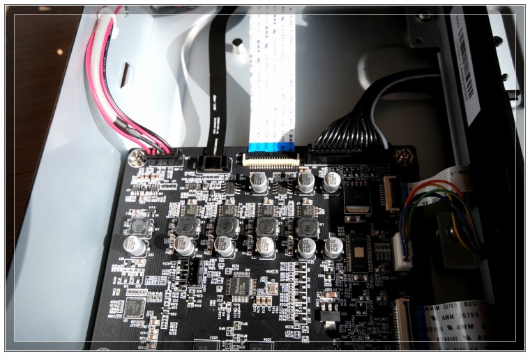

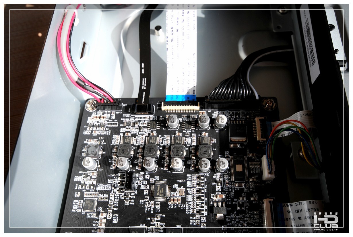

連接外部的控制線和USB線整理得很乾淨,裡面空間還蠻寬哦。

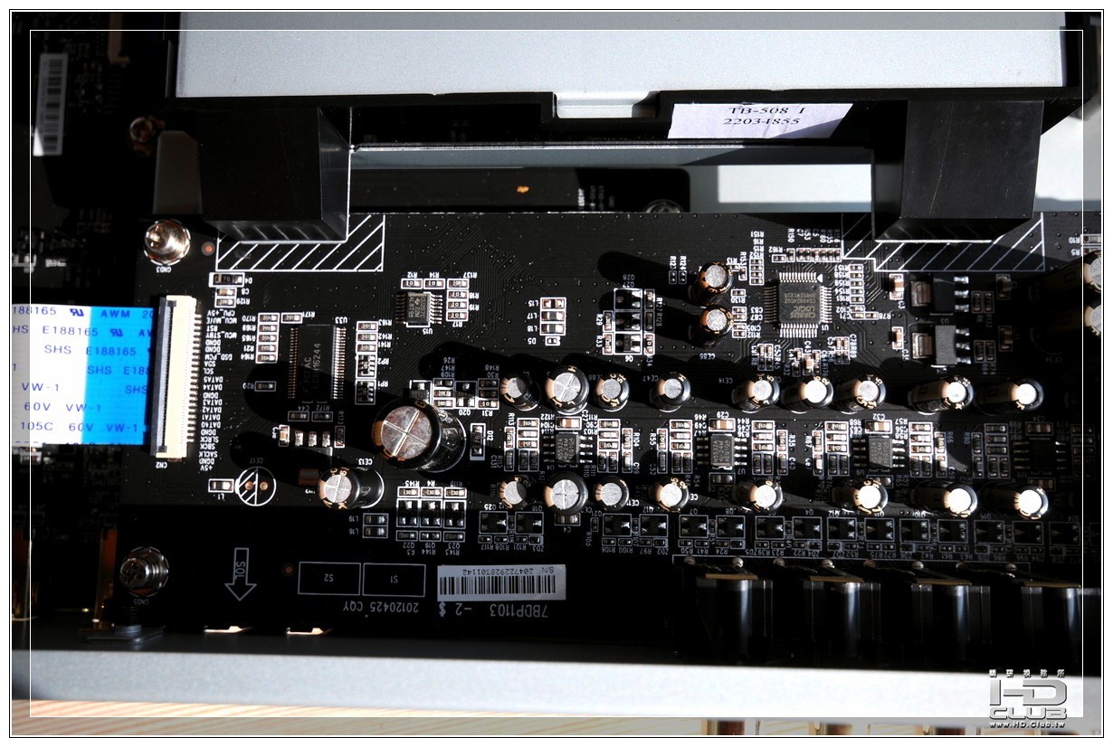

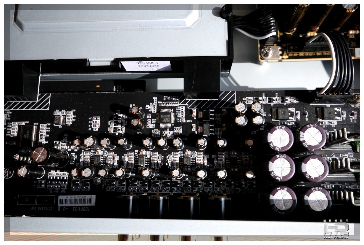

後面聲音的極致處理就在這裡囉,
DAC和OPAMP都在這裡,獨立的版子和經過再次處理的電源,
務必讓輸出的聲音,清純清澈.
再次處理電源穩壓與濾波。
整雞的區塊,來快燒烤翅膀吧。
完全沒有多餘的空間和布局。

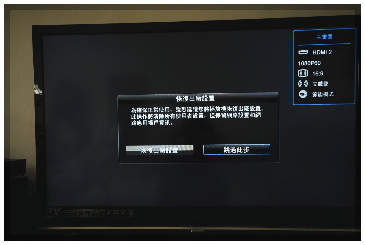

話說剛剛把機器拆的不成樣子,不知道等會上電會不會直接不裡你呢??
哈哈..,秀出畫面來吧。

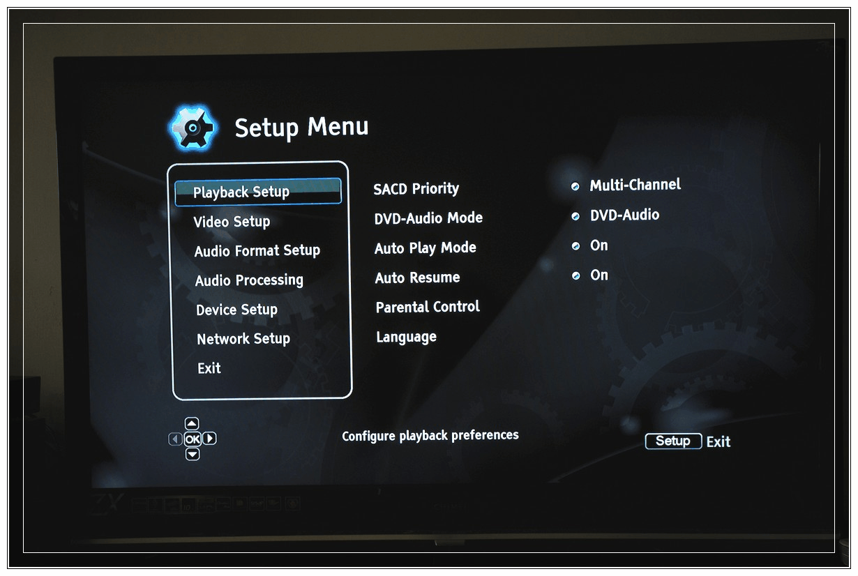

話說這機器原廠預設就是英文畫面,那就"快速"的瀏覽一下吧。
剛剛在瀏覽過程中,偷偷給他換一下韌體,沒中文的日子,就是不習慣阿。
以下會有剛剛換過韌體的畫面,簡單的進入設定的操作還蠻順暢的。
有了中文畫面,看起來就是清爽多了。

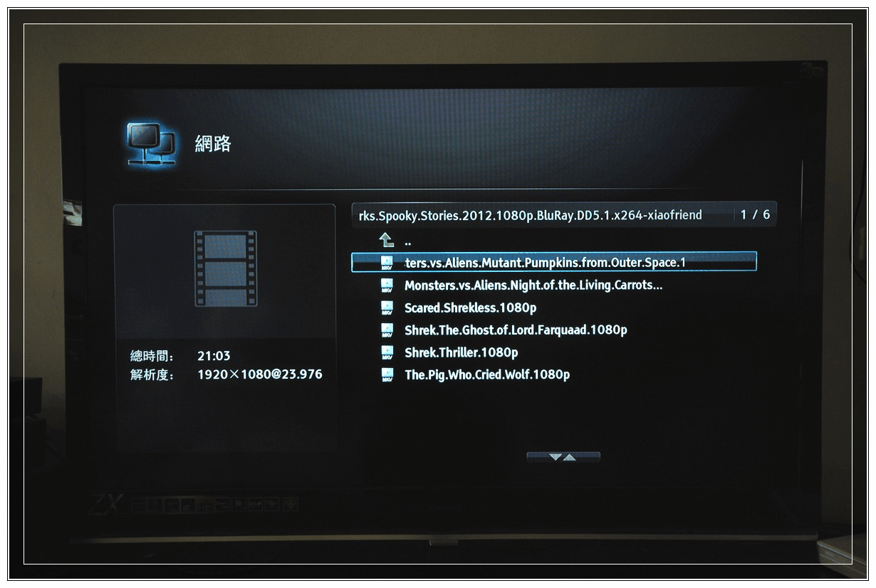

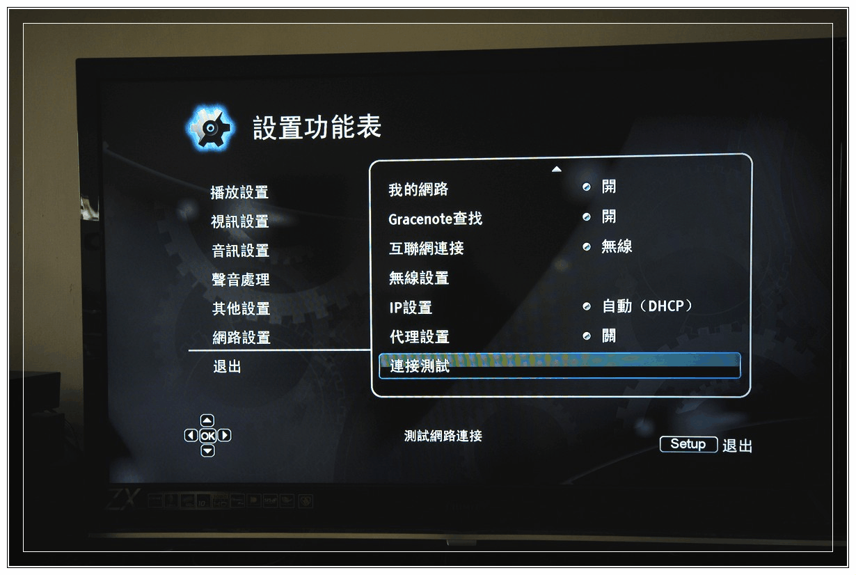

再來就是一些細節的設定,功能還蠻多的,我看那本說明書肯定還是要翻出來吧。剛剛有提到那個神祕的連網裝置,(無線網卡 802.11n)
很容易就連上網路芳鄰了,哈哈家中的神秘寶庫。
看看操作畫面吧。
支援家中WIN 7 的網芳
果然輸入密碼之後,可以看到精彩的播放畫面。

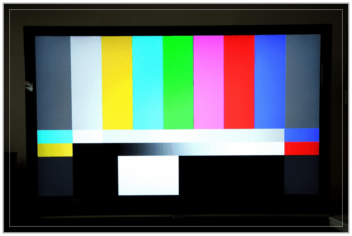

仔細用測試畫面檢查一下輸出的畫質,真的會以為原先的720P的MKV檔案,是原版的1080原生畫面哩。

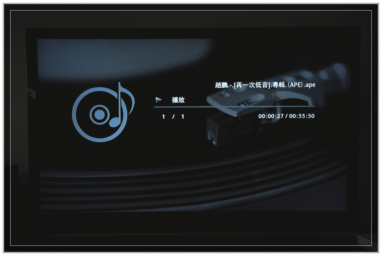

當然音樂方面也來檢視一下吧,透過網芳也能聽到如此的美妙聲音,第一時間就想將機器和喇叭帶到屋外,邊欣賞屋外的風光
邊欣賞悅耳的音樂,體驗一下風在耳邊迴旋交織著音樂聲。

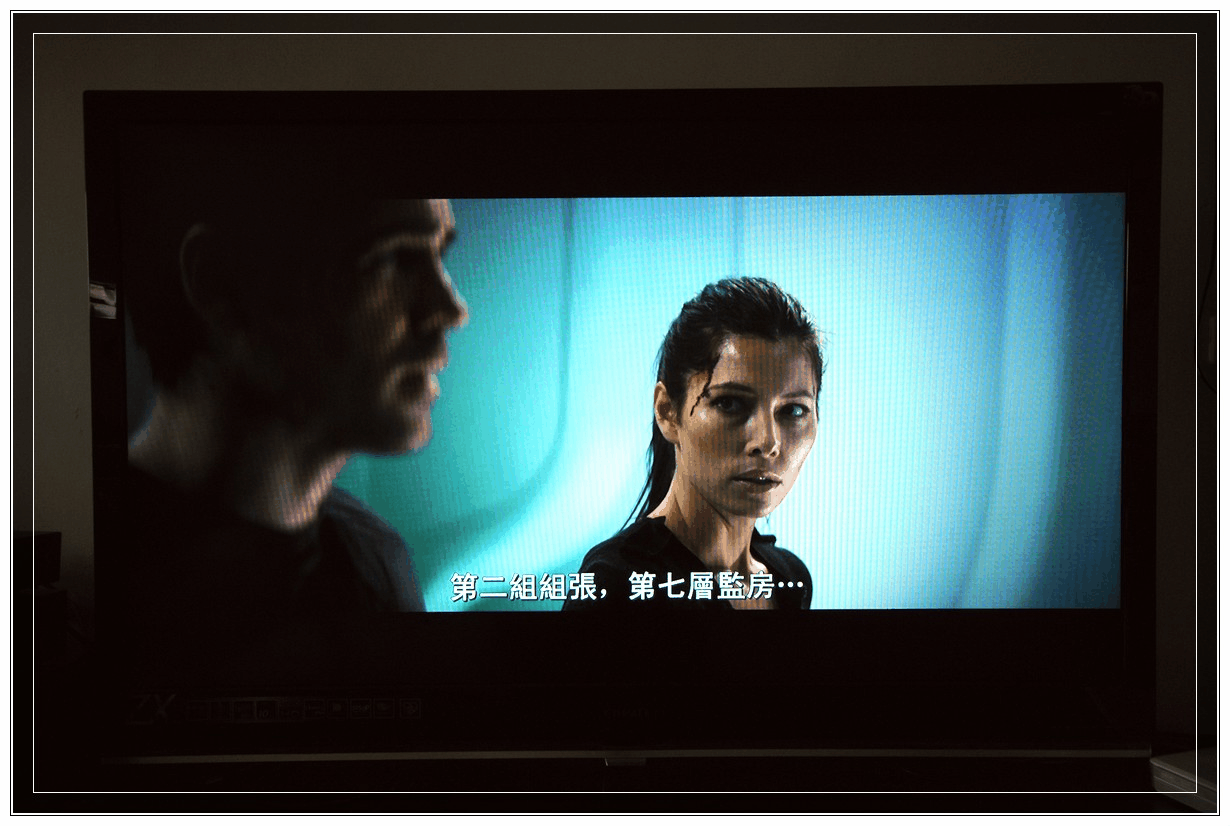

最後就來部電影,洗洗眼睛吧。
畫質的部分真的就如同標準訊原般,晶瑩剔透的將原生畫面一絲絲的展現出來,
當然也不會出現異常的停止或是閃動畫面的情形發生,似乎這些都是理所當然的事情,播放電影是很享受的事情啊,
那就專注於畫面和情節的展現吧。
