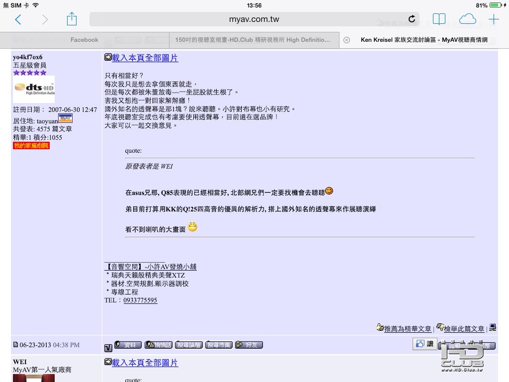

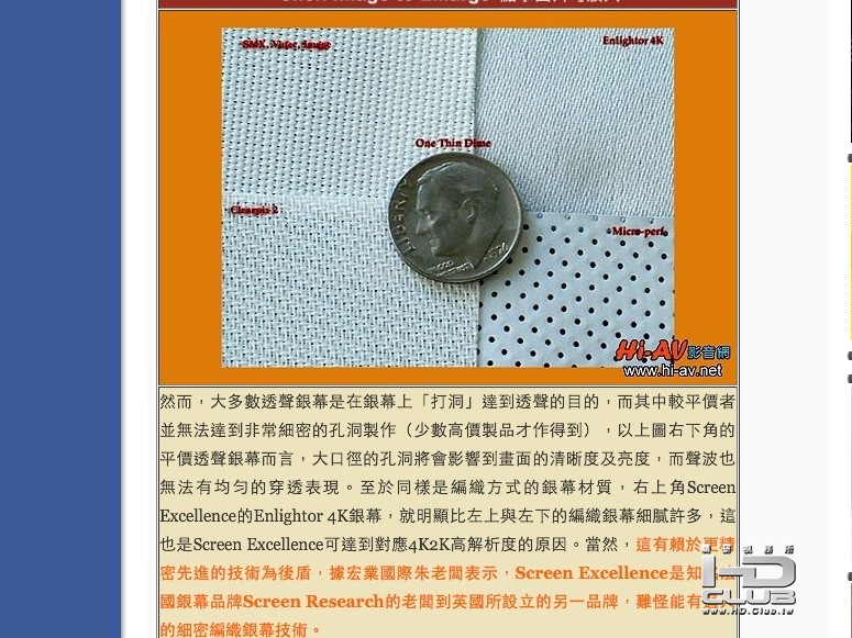

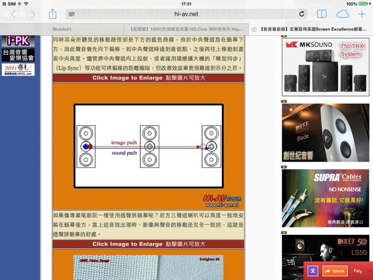

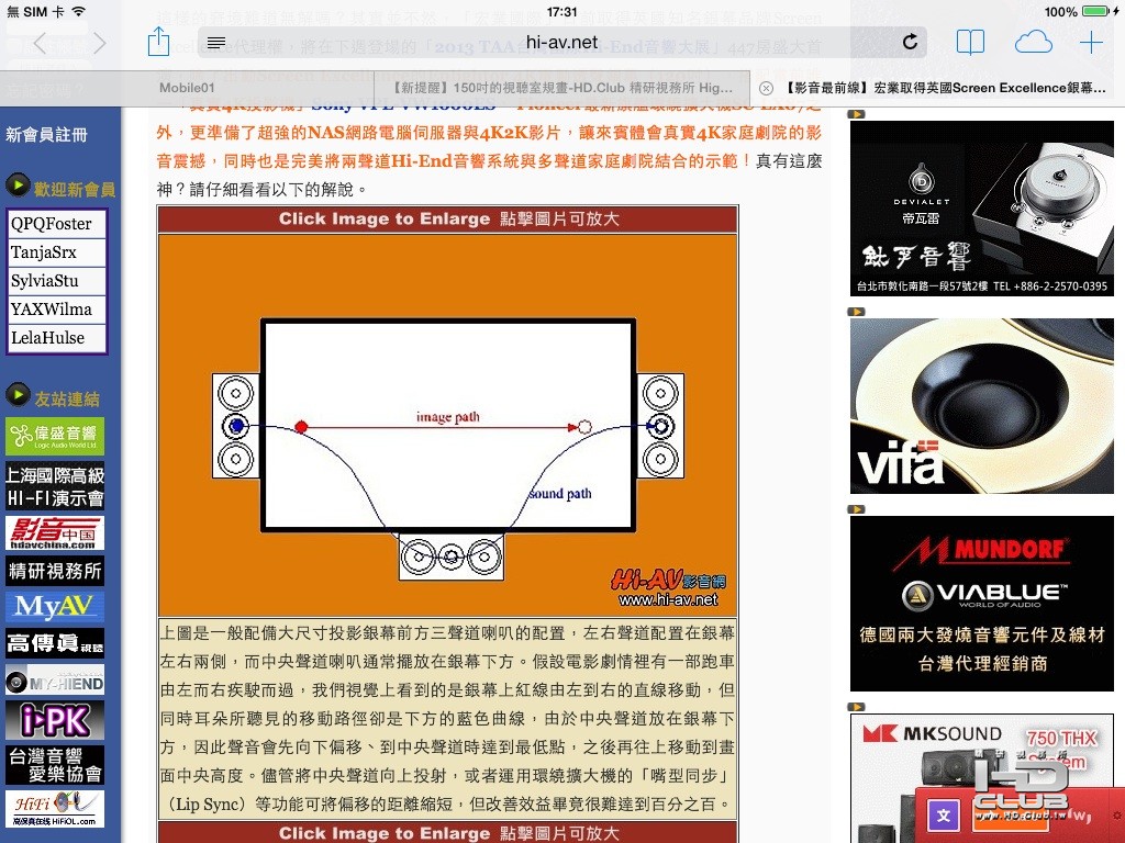

小許跟真平好像都沒看清楚我的轉貼asus代理的se透聲幕的解說,我把圖片附上
發表於 2013-10-16 18:39:58 | 顯示全部樓層
tire881 發表於 2013-10-16 17:36
小許跟真平好像都沒看清楚我的轉貼asus代理的se透聲幕的解說,我把圖片附上 ...
這些圖片跟文字就能說明表現一定好?
這些圖片跟文字就能代表大大家裏的實際表現?
有機會去看一下真正的商用電影院透聲幕的規畫與設計比較實在。

不好意思厚,我沒說我代理的是正宗,事實上我兩種都有,但我不建議用編織的,也許編織的聲音好,這個也是眾說紛云,但成像會粗化這是大部份人都看得出來的。
真的要說品牌,那大大不仿查一下公認的第一品牌跟正宗的Stewart是用什麼技術?你也可以解釋一下為什麼商用劇院不用編織布?我的時間有限,我只專注在專精的部份,這些部份網兄有涉獵就請多多解釋,讓網有開開眼界,而不是看些雜誌的內容就當做是真理。
