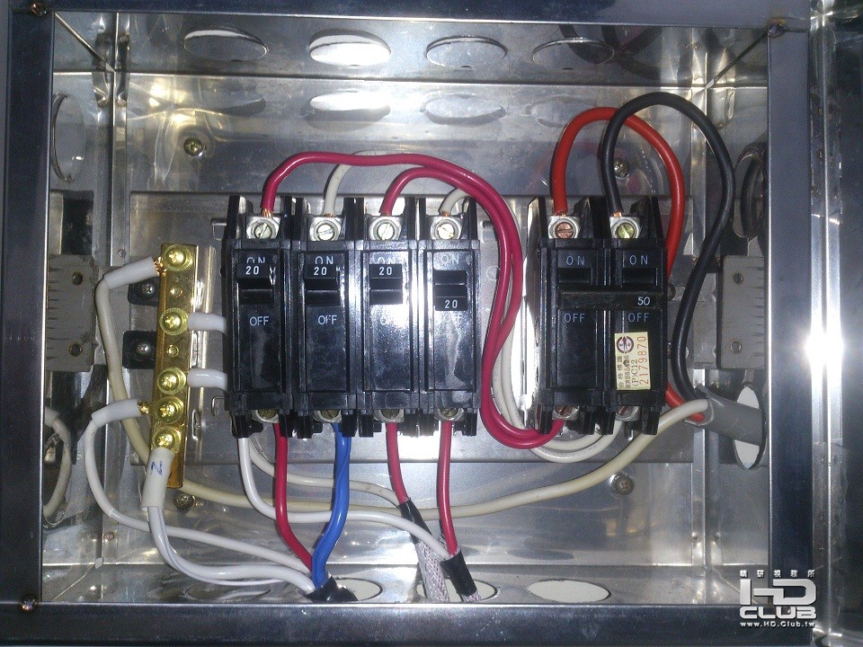

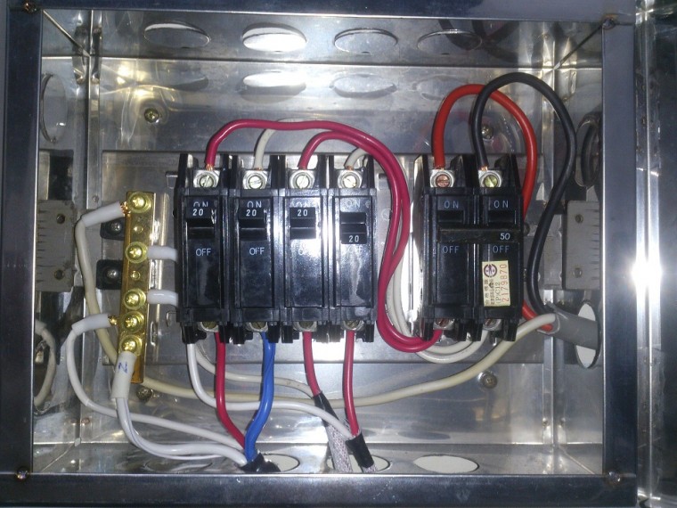

專線的話.就請電工直接由電表側拉一條220V的電進視聽室.再來做分流.這樣可以分出數條
110V的迴路.像這樣.我是拉4條迴路.安全.穩定的電流.這樣你的音響基本功就紮實了.
專線說來真的不難.拉過就知道了.我完全沒有電學基礎.但都自己來.也可以幫朋友拉了.
搞不好你了解後就可以DIY.

這看起來是兩條所謂的火線110VAC(紅,黑) + 一條地線(灰), 然後在各分兩條110VAC output到NFB
發表於 2012-11-29 23:48:59 | 顯示全部樓層
simonwu 發表於 2012-11-29 22:39
這看起來是兩條所謂的火線110VAC(紅,黑) + 一條地線(灰), 然後在各分兩條110VAC output到NFB ...
當然.專線的話.能拉220V就不要拉110V了.
電源穩定度及充沛性真的有差.
