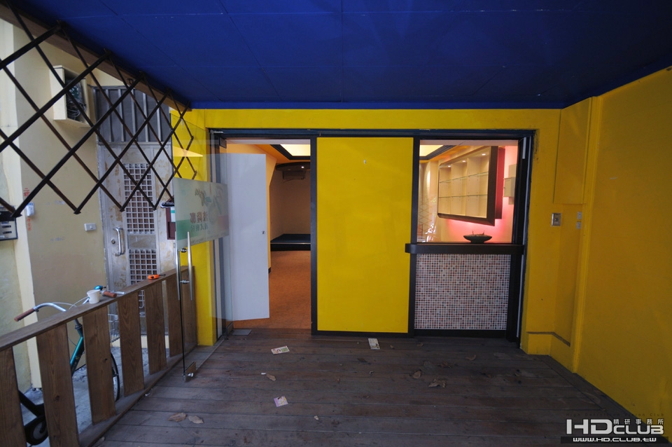

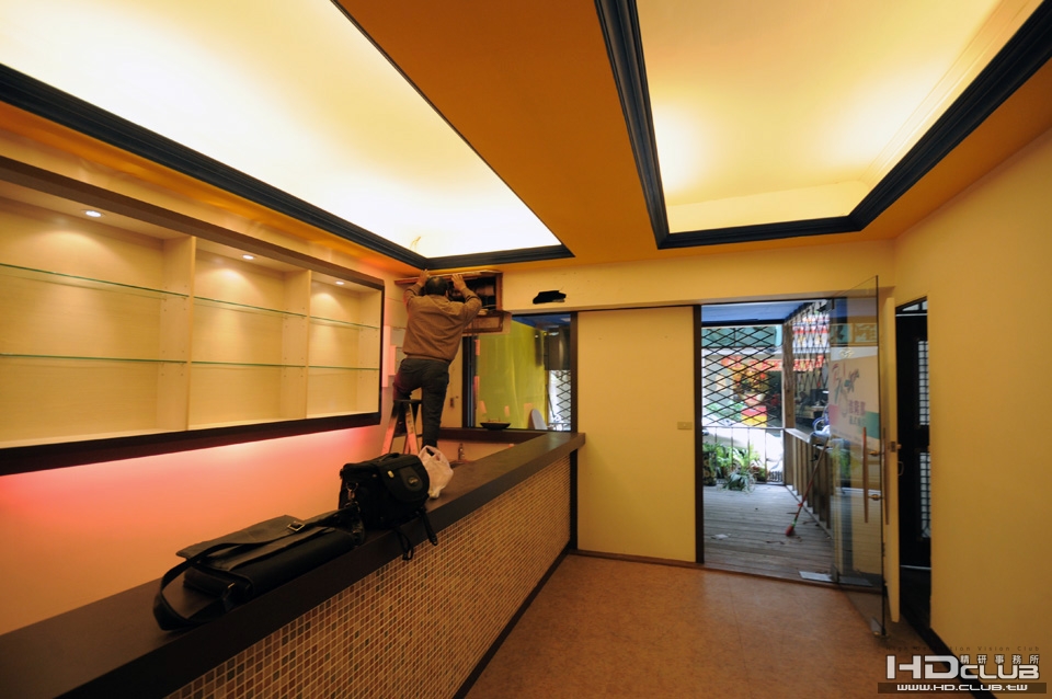

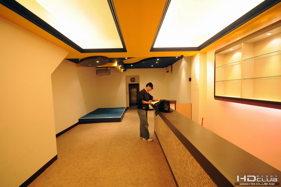

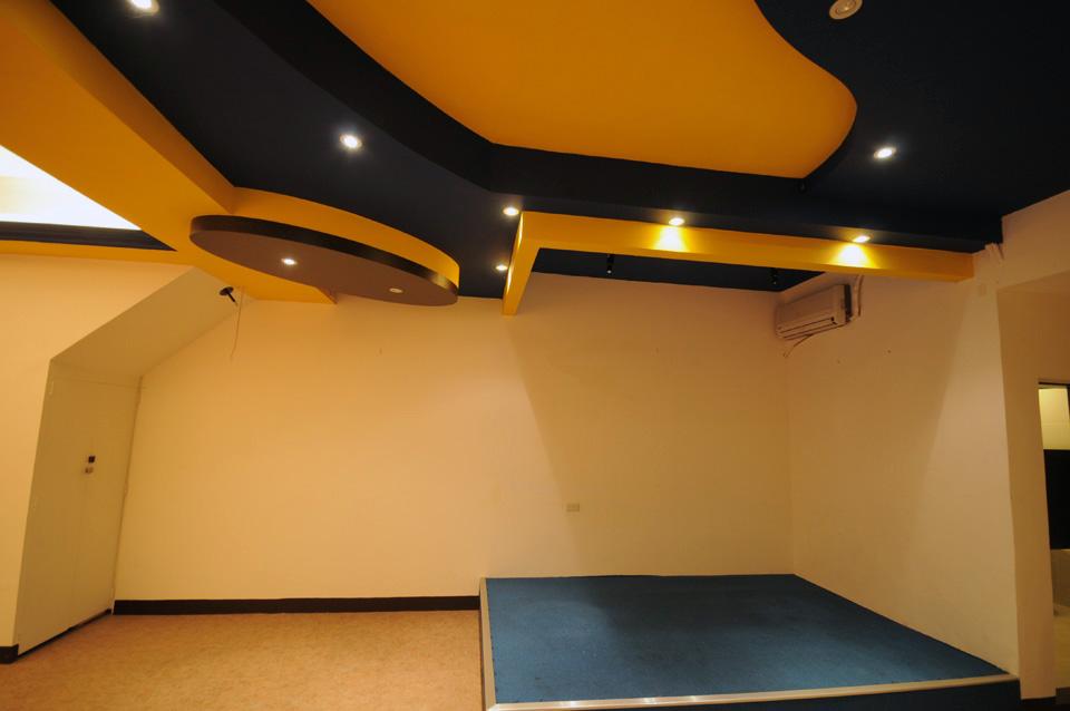

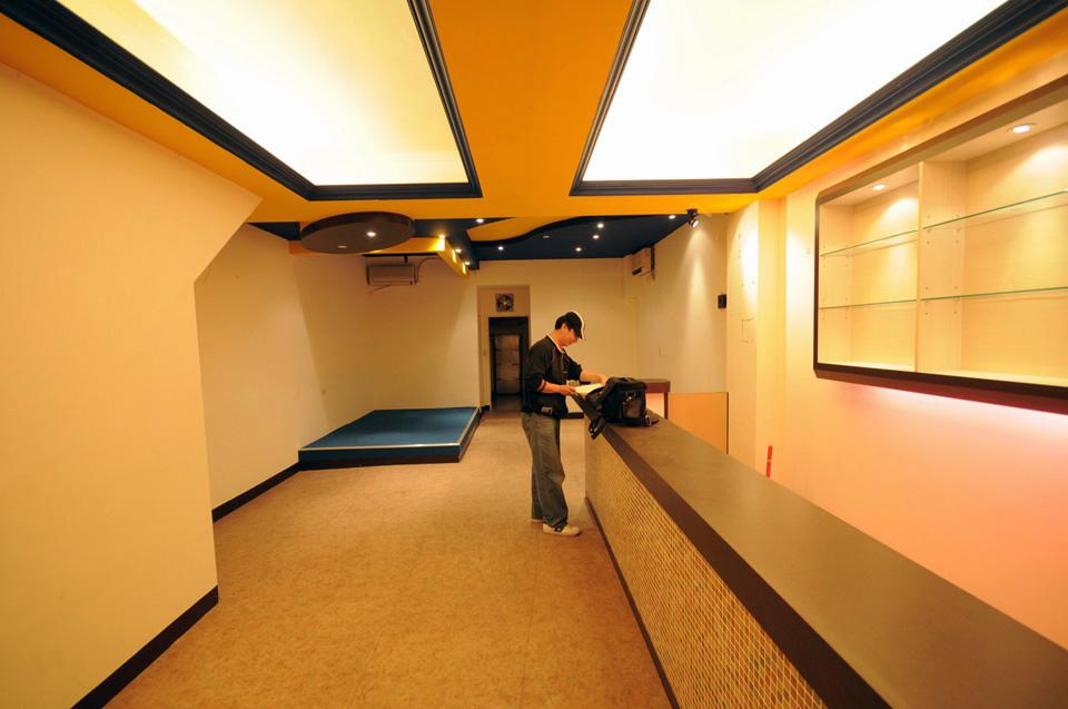

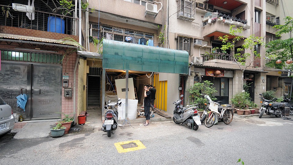

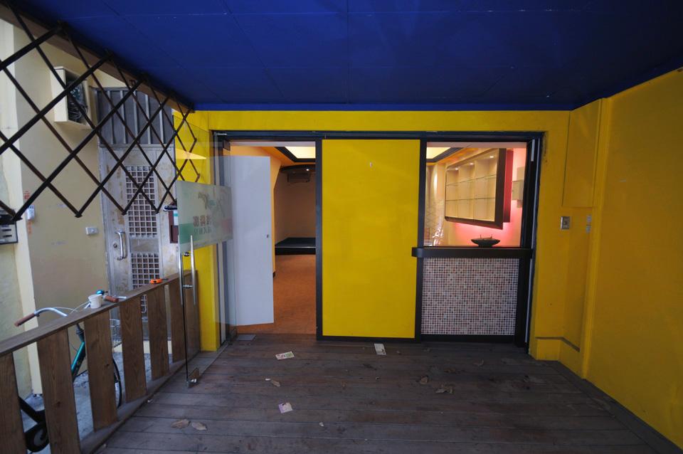

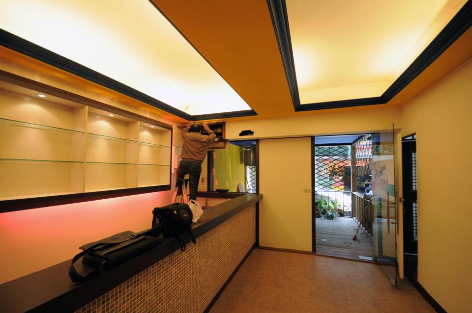

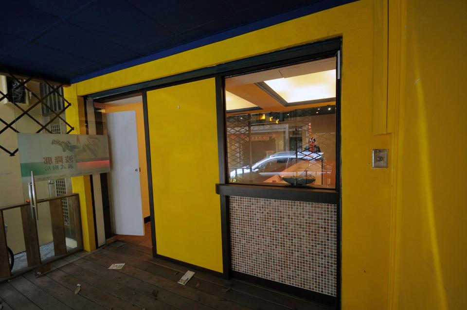

原貌
最早一樓是租給人當Lounge Bar
後來改做義大利麵
 樓主| 發表於 2009-5-24 07:59:11 | 顯示全部樓層

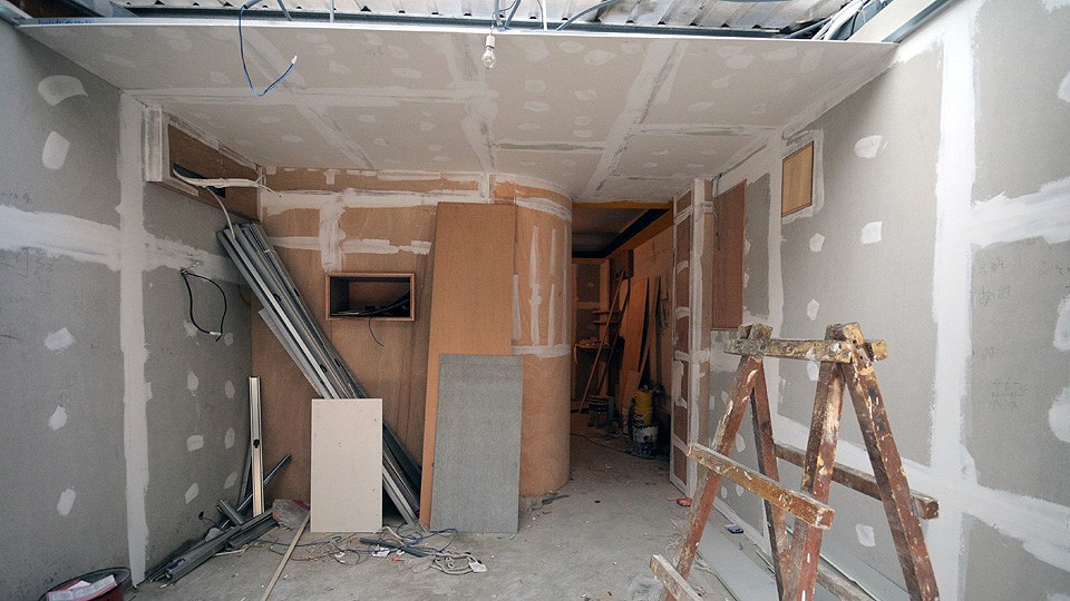

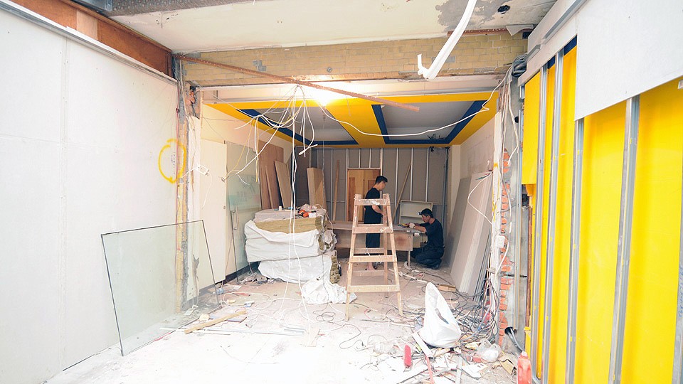

破壞
這個我最擅長了!
重建之前總是要先搞破壞。
人生似乎也是...

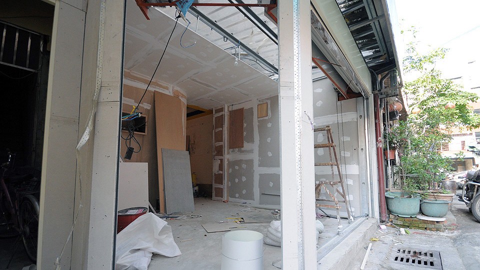

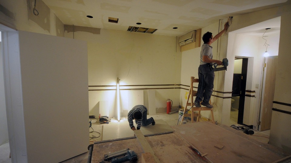

 樓主| 發表於 2009-5-24 08:01:51 | 顯示全部樓層

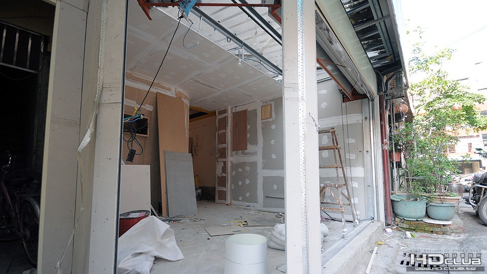

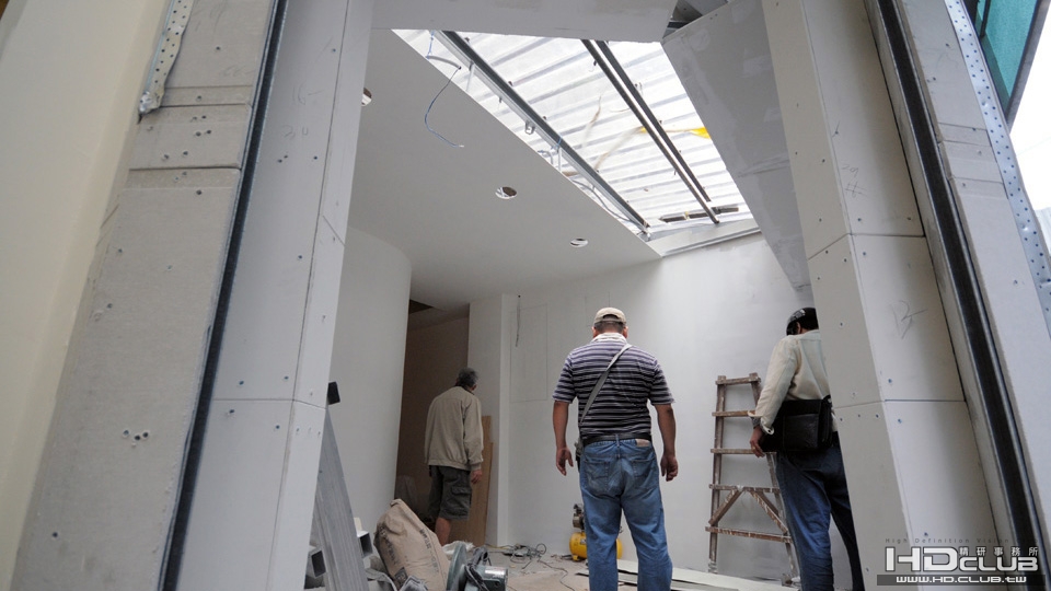

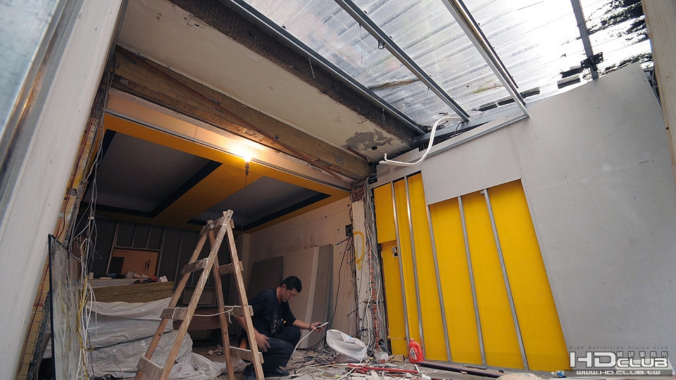

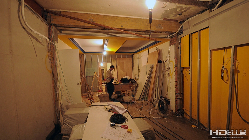

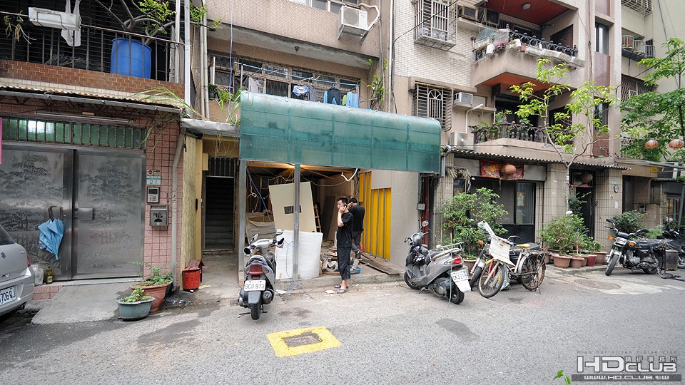

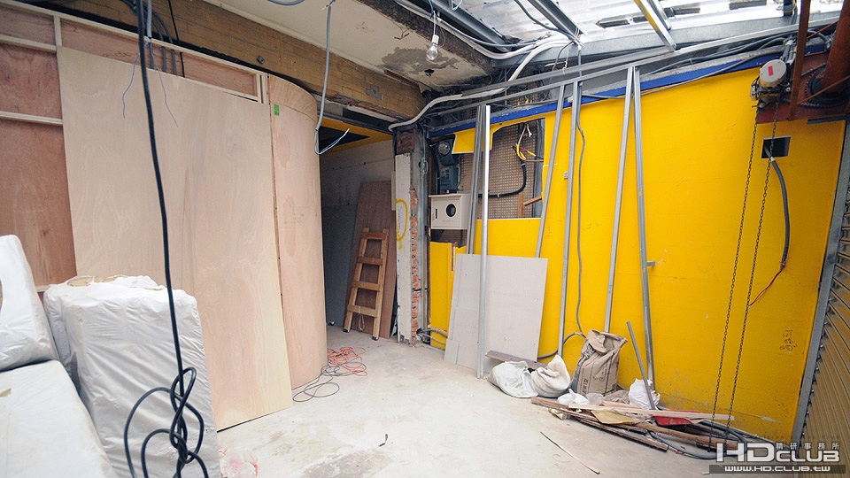

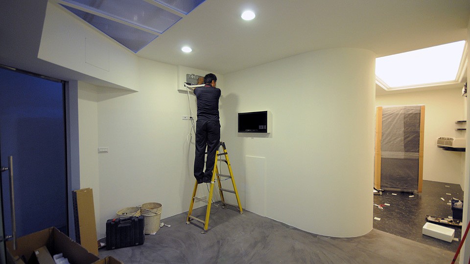

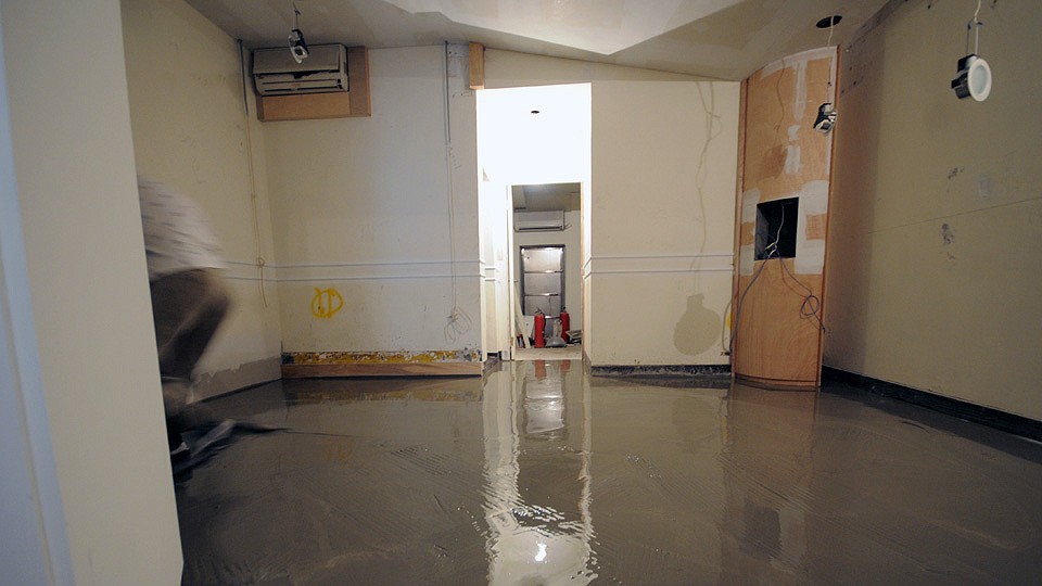

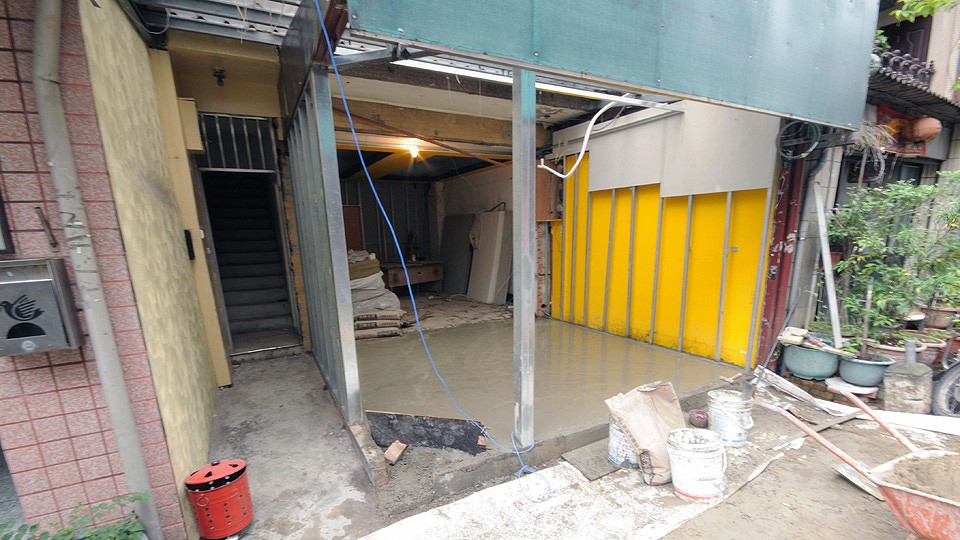

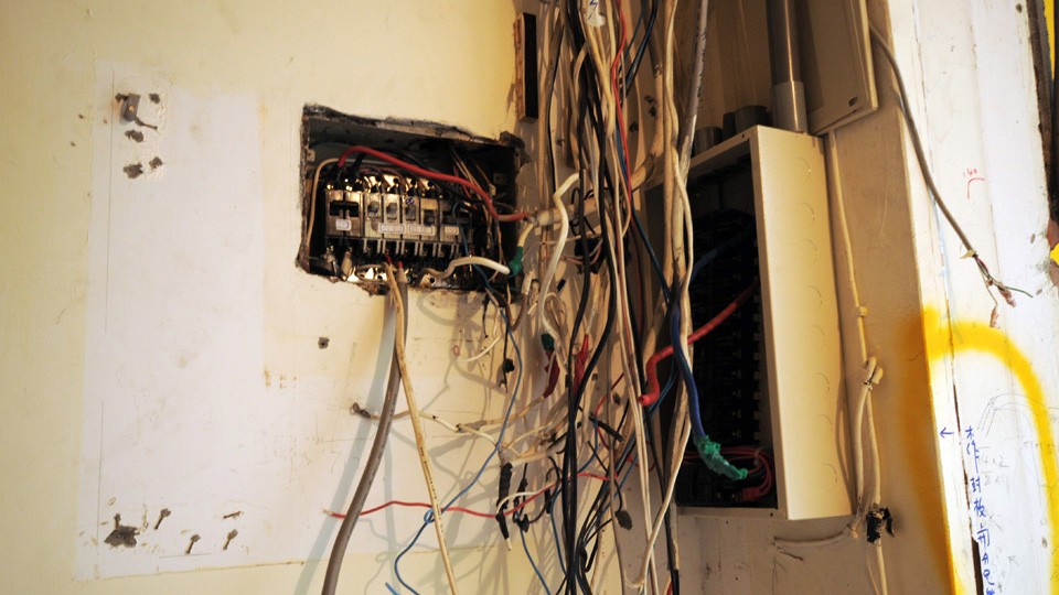

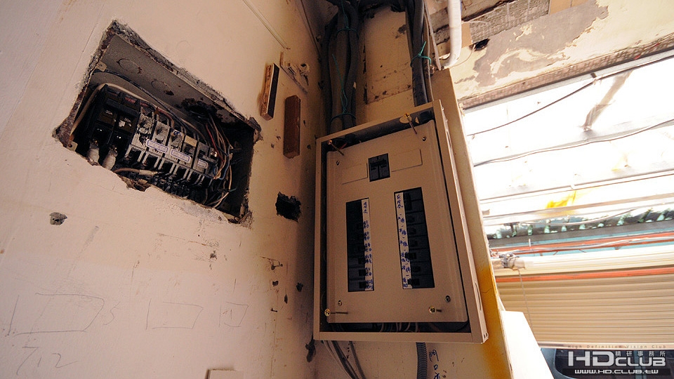

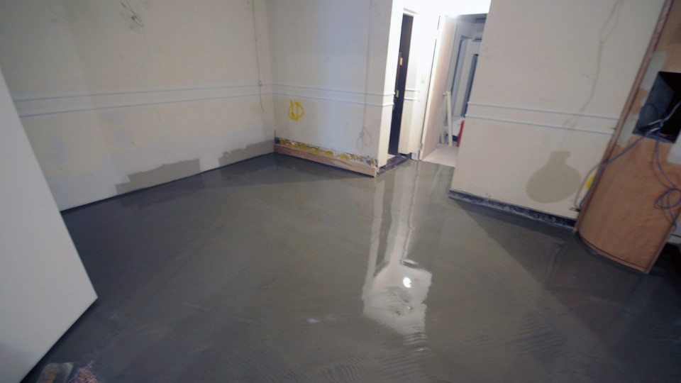

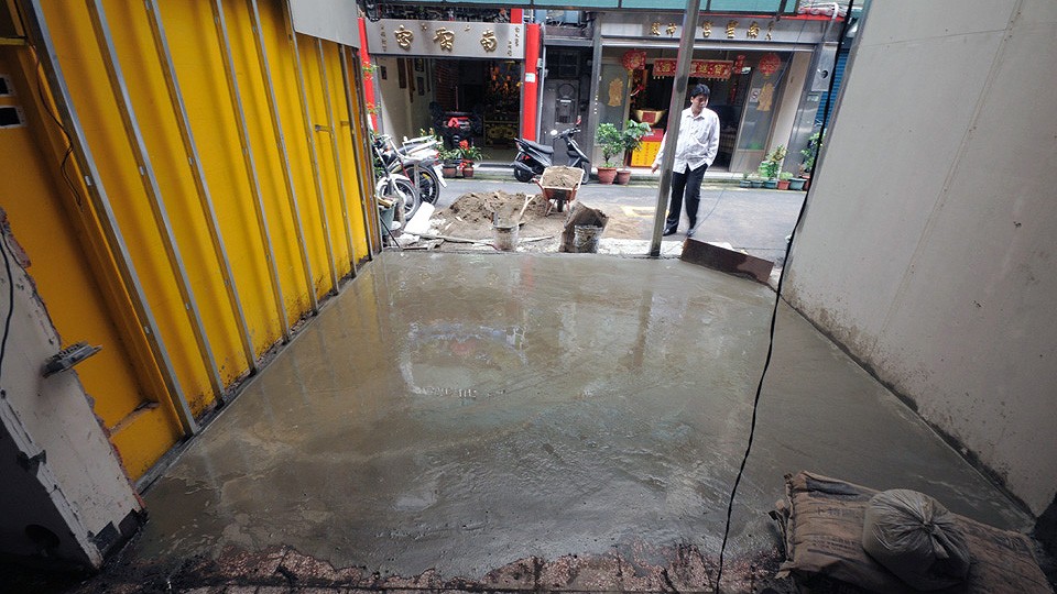

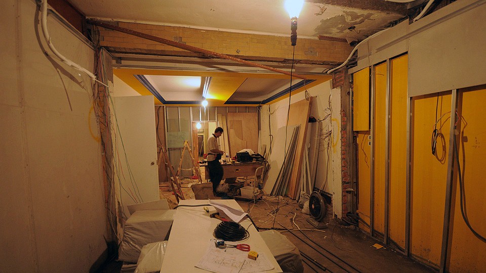

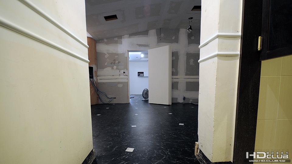

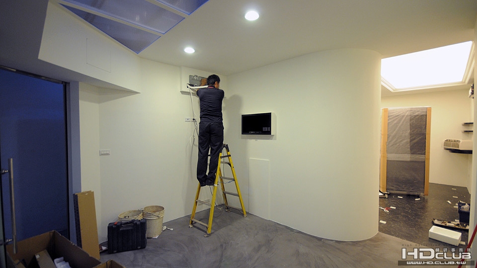

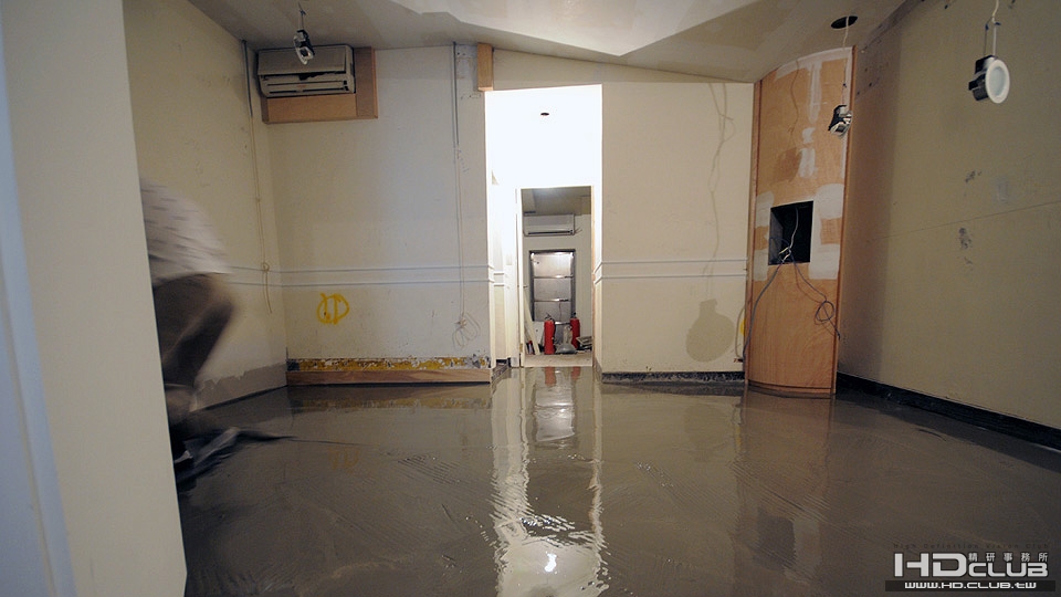

重建 part-1
面對一棟比我還老的房子,要整建起來還真是不小的工程!!
還好一樓設計圖,早在幾年前就畫好了,如何重建在我腦子裡都很有概念了。
以前拍攝CF當藝術指導,對於搭出漂亮的場景對我而言輕而易舉。
不過拍廣告片所搭出來的場景,都是只是能看不能用!!
要建構出堅固可以住人還要隔音吸音都要講究的空間,可就沒這麼簡單了。

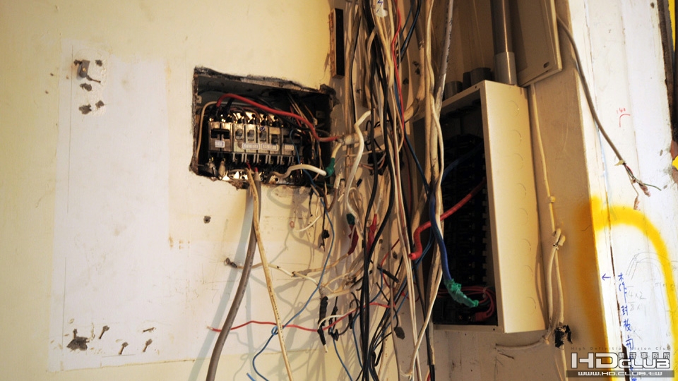

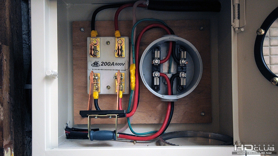

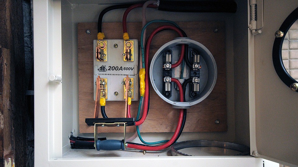

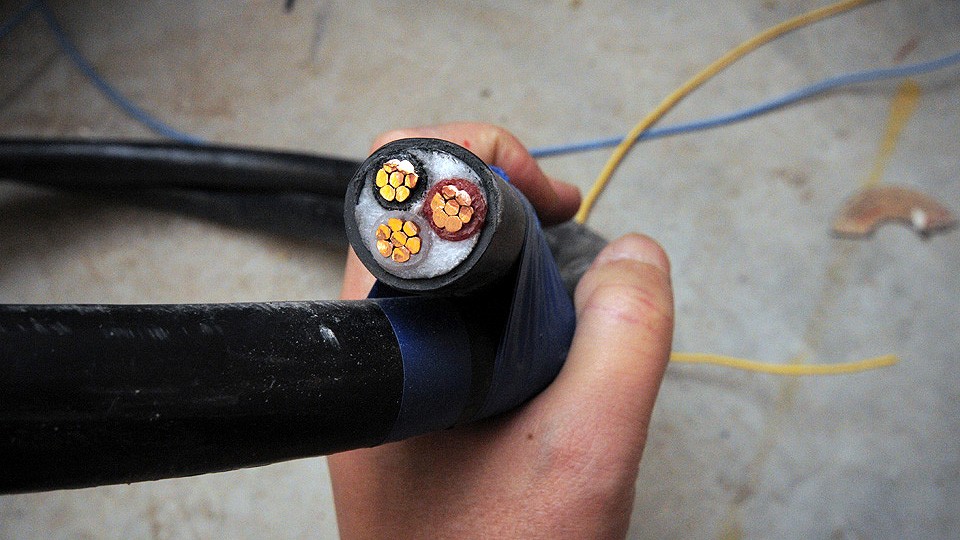

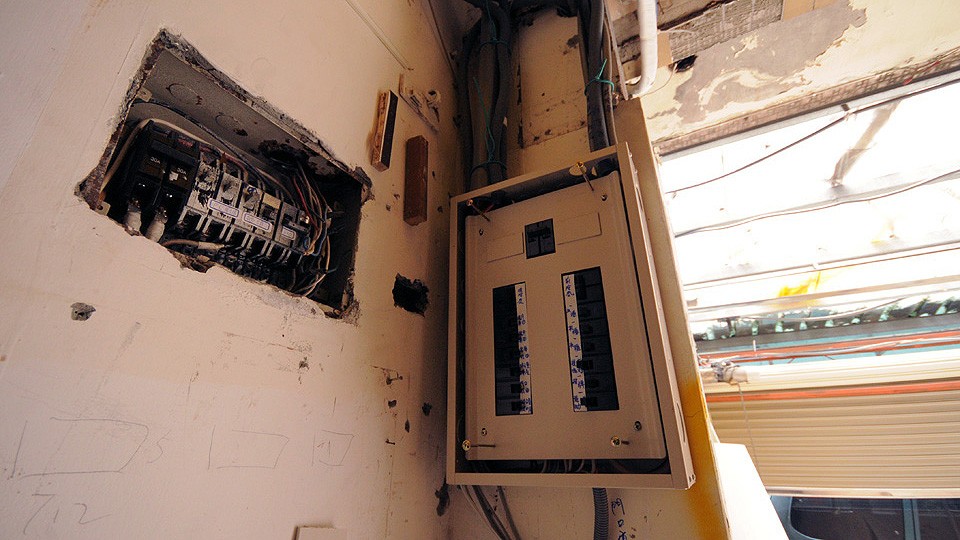

圖片中可以看到一些過程,包括治平水泥的鋪設,到台電重新申請 200A電表,獨立3回路。獨立電表分別用於:
1.一般家電用品迴路。
2.工作用電腦迴路。

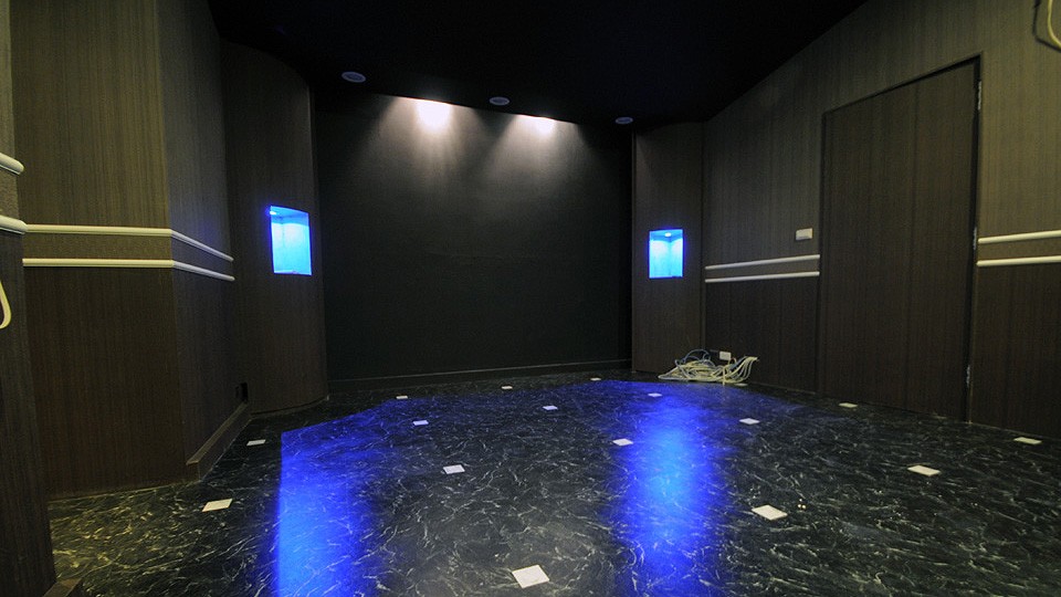

 樓主| 發表於 2010-9-2 09:02:12 | 顯示全部樓層

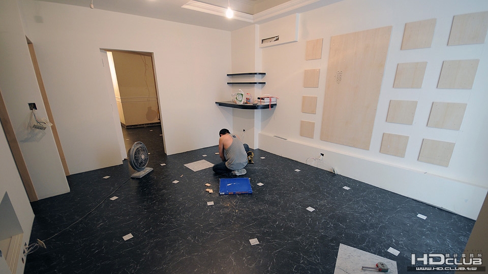

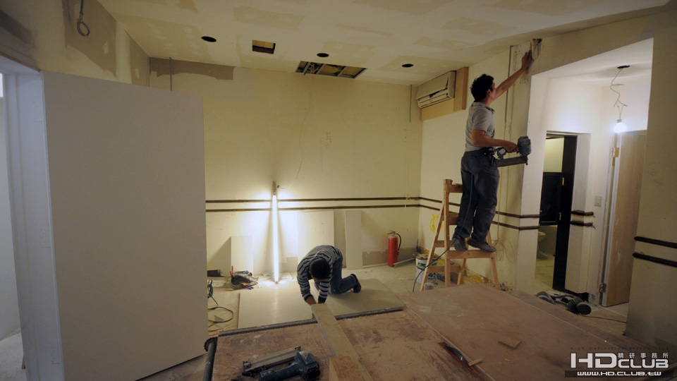

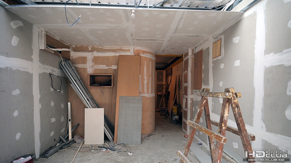

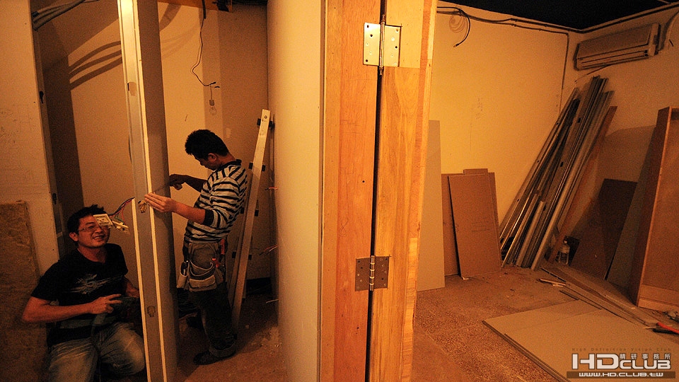

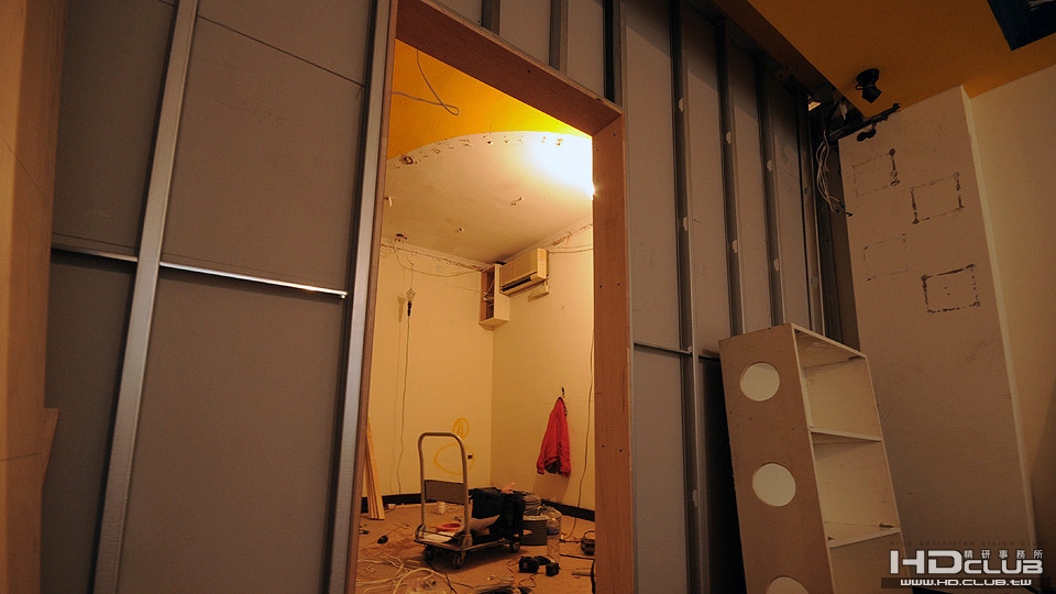

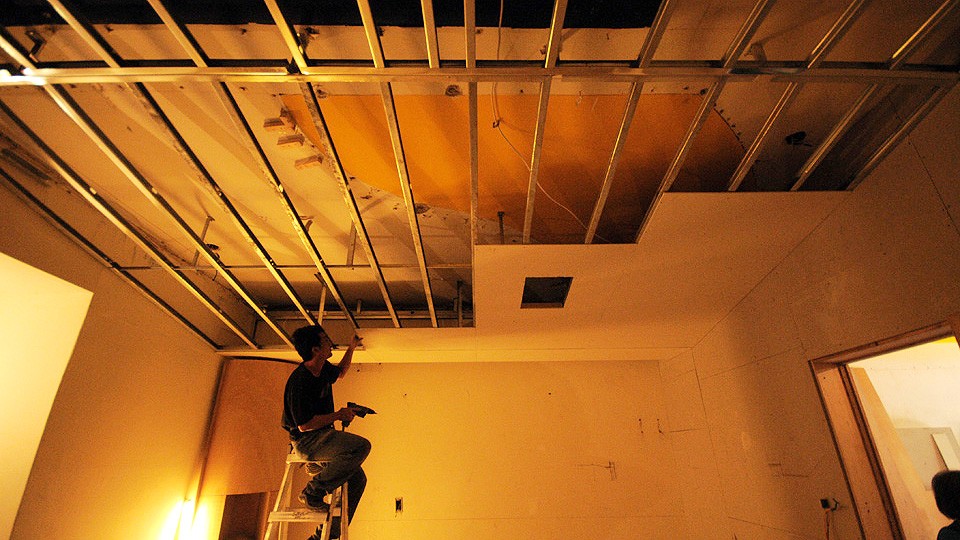

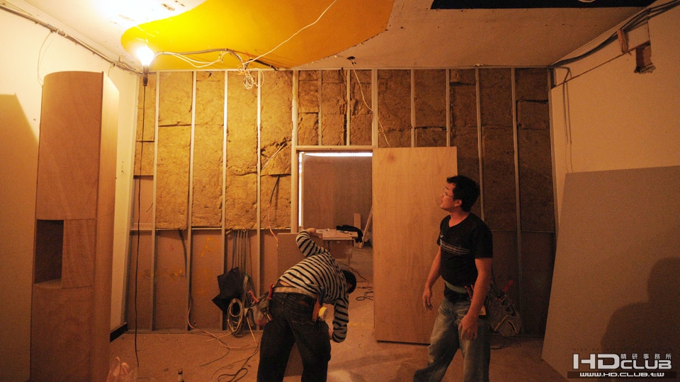

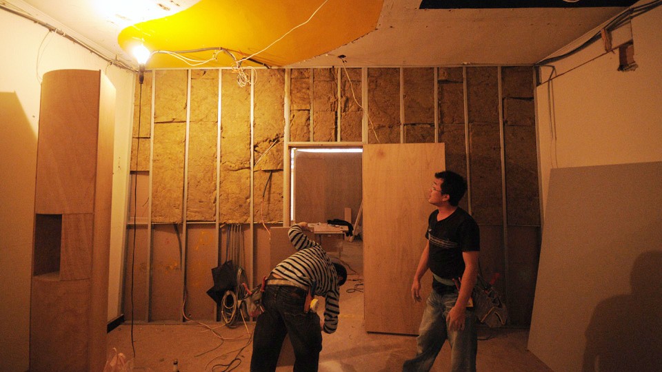

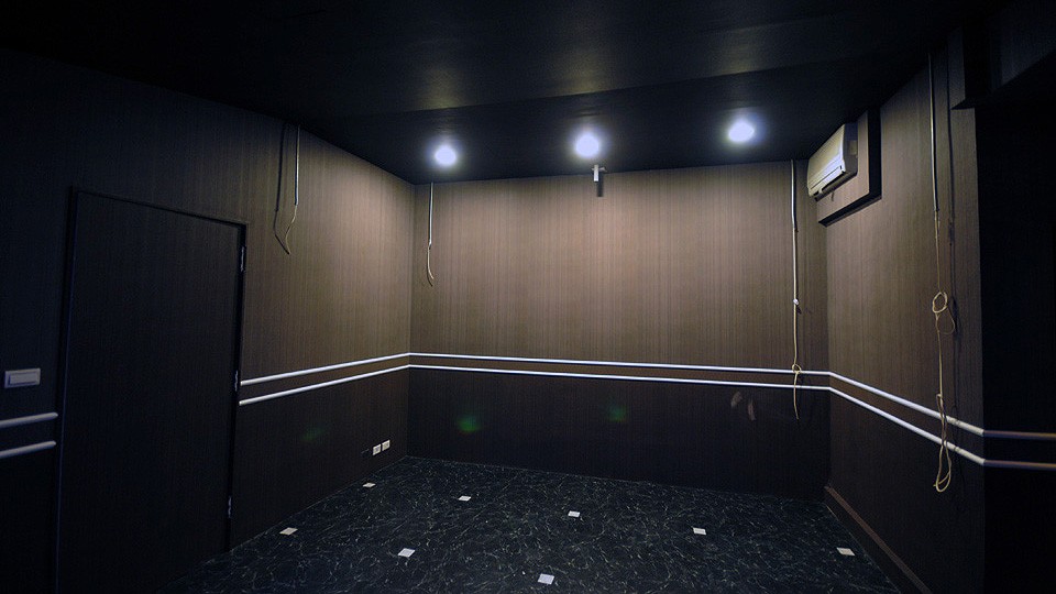

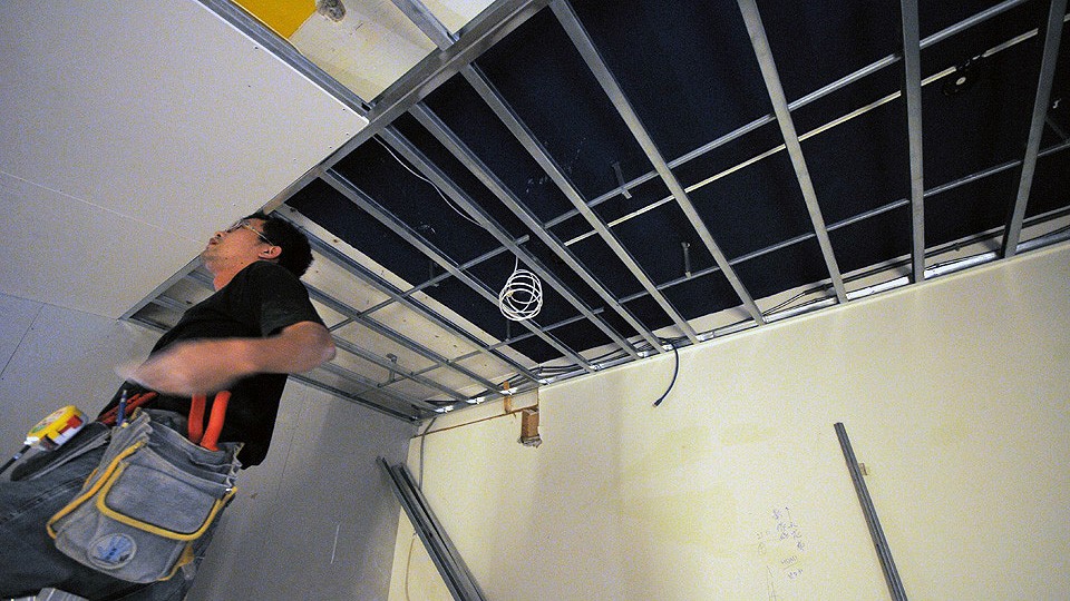

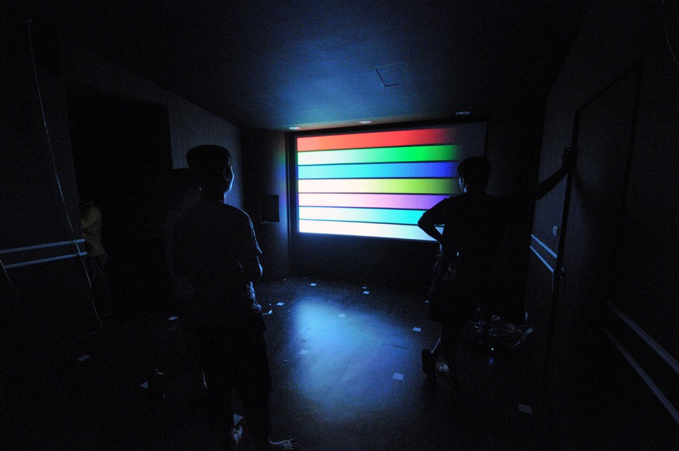

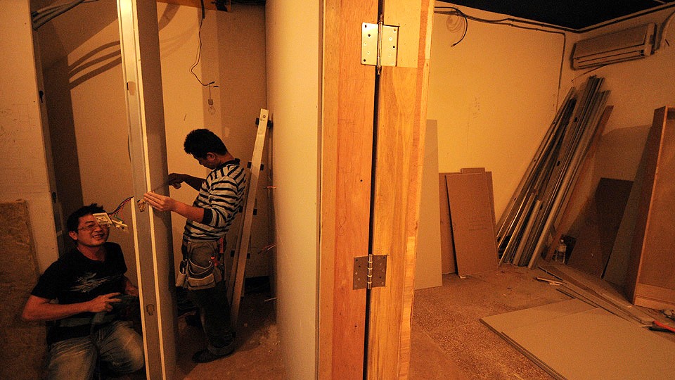

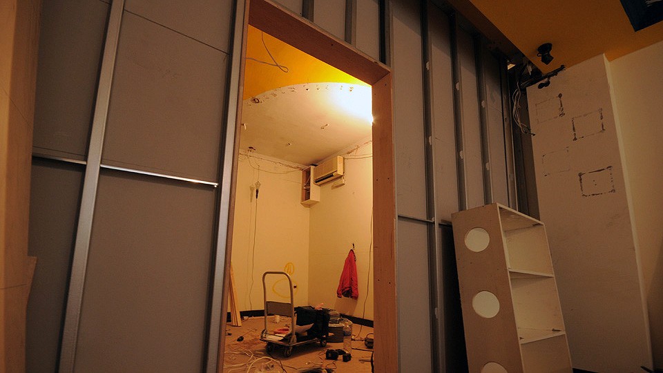

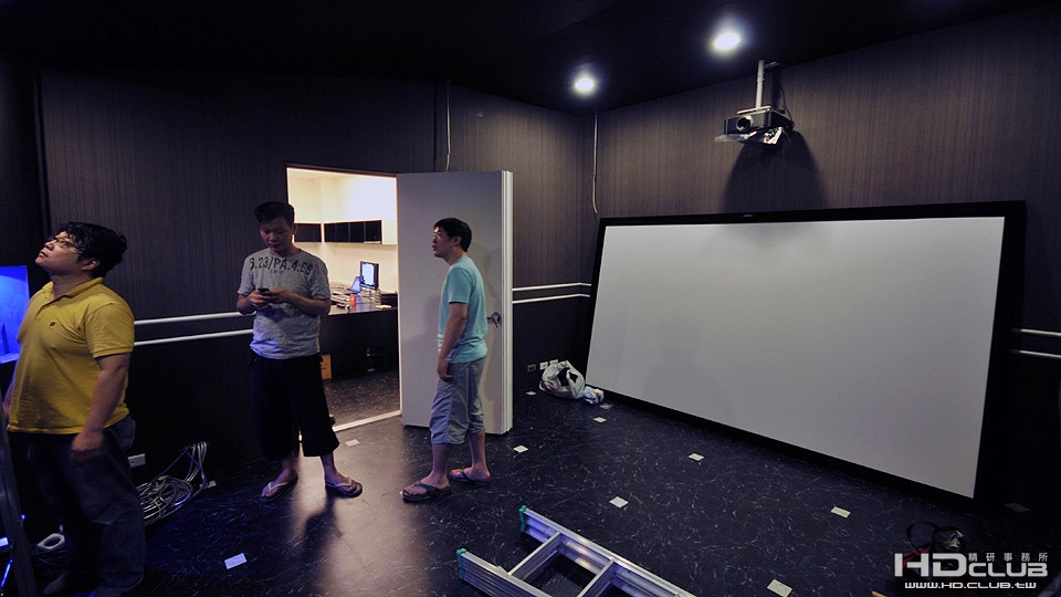

重建 part-2
整個就是打掉重來,砍掉重練!!

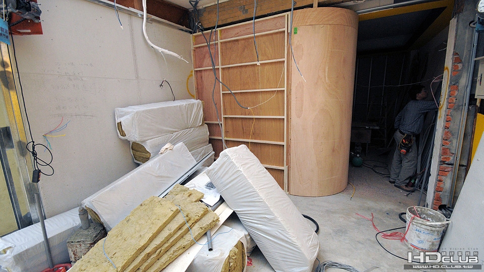

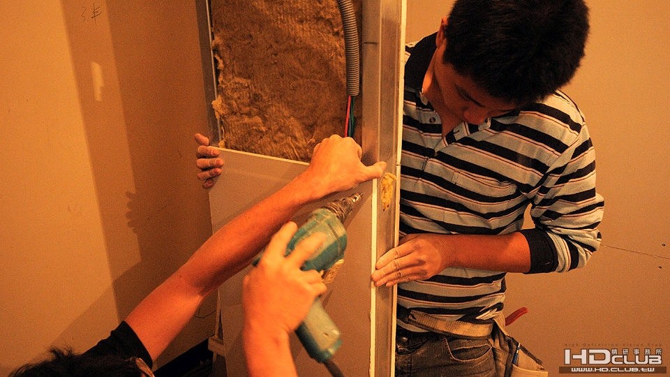

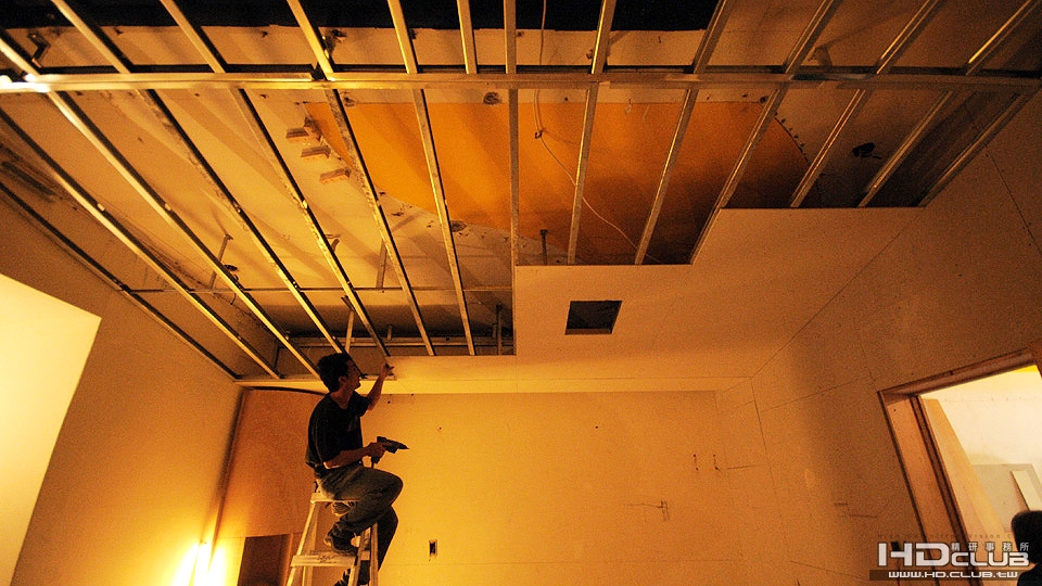

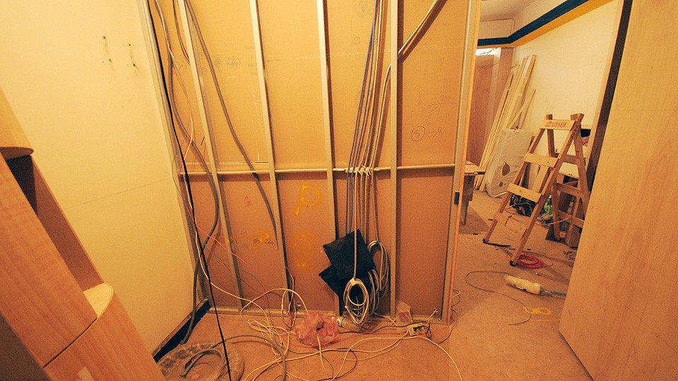

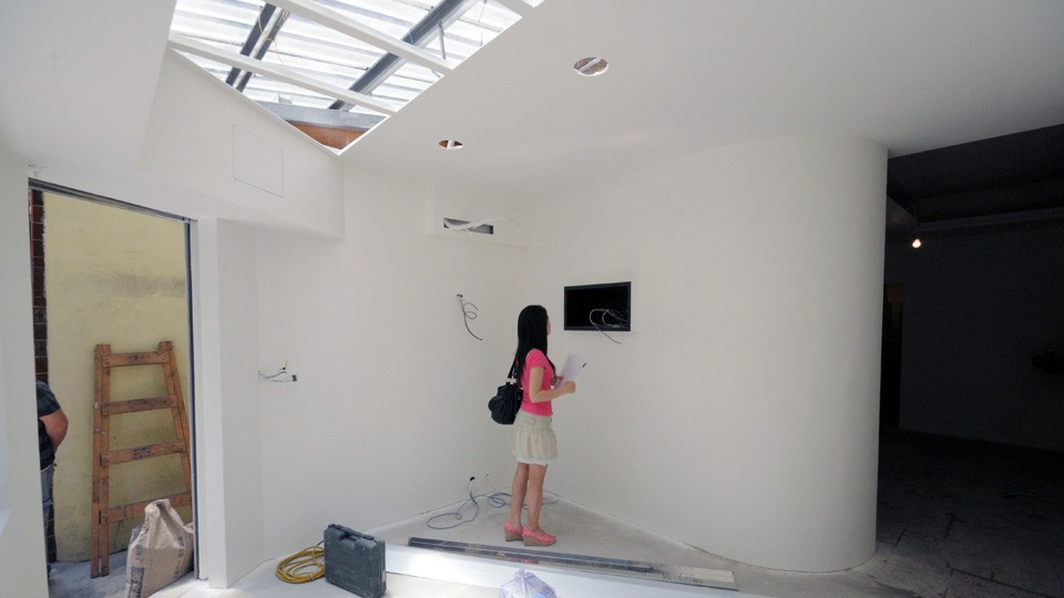

重新隔間部分使用的是輕隔間,不過在劇院與工作區之間的這一道牆,就特地處理了兩遍功夫。
等於是兩邊都各做一道輕隔間牆面,中間再空出一些空隙,達到完全隔音的功能。
兩道牆的處理方式,由照片就可以看出是使用係數比較高的吸音棉隱藏其中的。
另外在視聽室的天花板部分,前端特地仿照類似音樂廳的做法,處理成一些傾斜角度。
理論上對聲音的擴散部分應該會有一定的成效的,不過沒的比較也沒有數據可以佐證,所以也無法跟大家說到底實際成效在哪?
不過這樣的做法的另一個優點就是,使用投影機觀看影片時,天花板的反光面永遠不會造成觀看時的困擾的。
這一招算是自己發明的吧!!

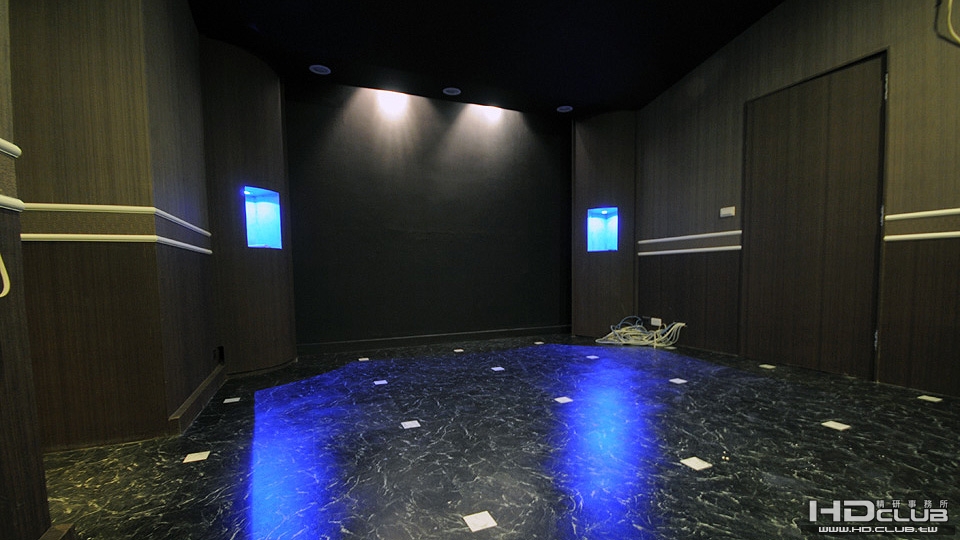

視聽室正前方的1/4 圓柱,這是我沿用多年的做法,對駐波的防止能夠發揮很大的效果!
另外在圓柱上還可以發揮一下創意,做個小藍燈讓視聽視聆聽音樂時更有氣氛。
在圓柱與布幕牆面中間還特地保留了一道約15公分的空隙,是為了日後安裝電動窗簾所預留的。

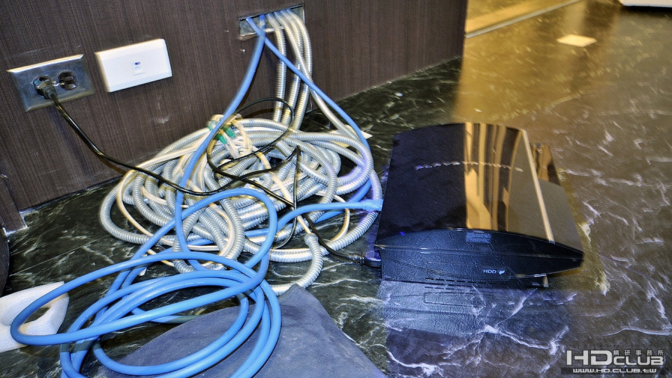

關於牆壁內的佈線部分,在還沒封版子之前就已經佈好了HDMI 1.3A的線材了(monster HDMI cable)
另外牆面的HDMI壁插部分,在台北找了一些都很不堪使用。後來請台南阿達兄找了幾款HDMI壁插才解決這個問題。
環繞喇叭線部分,使用的也是monster cable,都事先套在有點像瓦斯管的那種管子內再拉到預定的位置的。
以下的圖片應該可以看到這部分的施工情形。

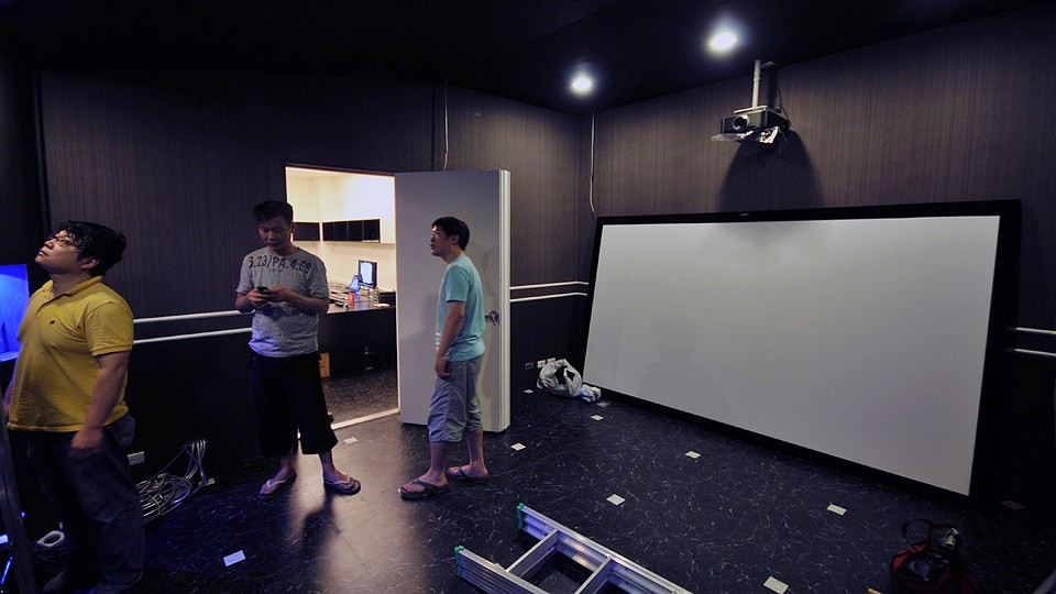

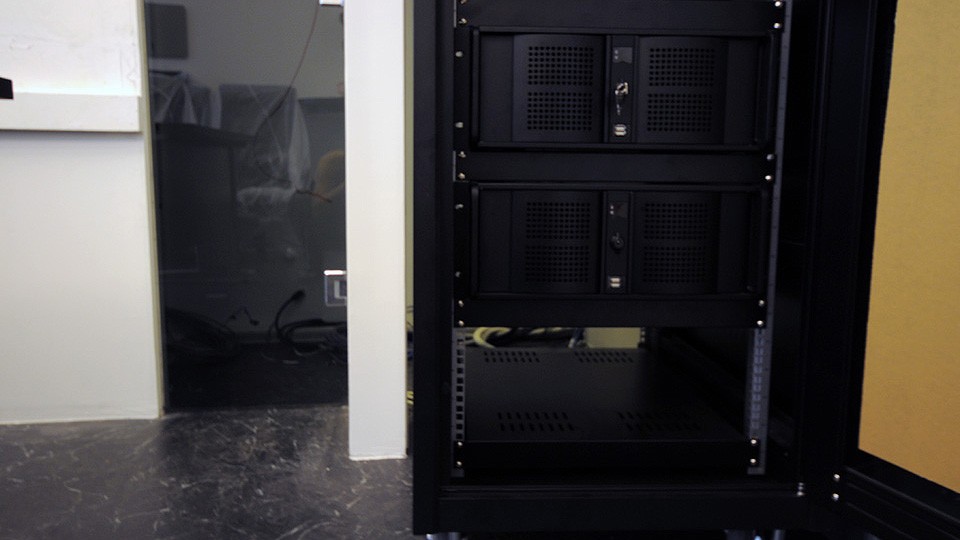

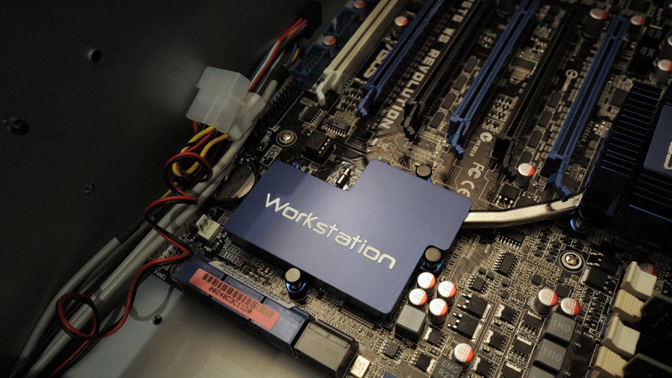

 樓主| 發表於 2010-9-2 09:02:25 | 顯示全部樓層

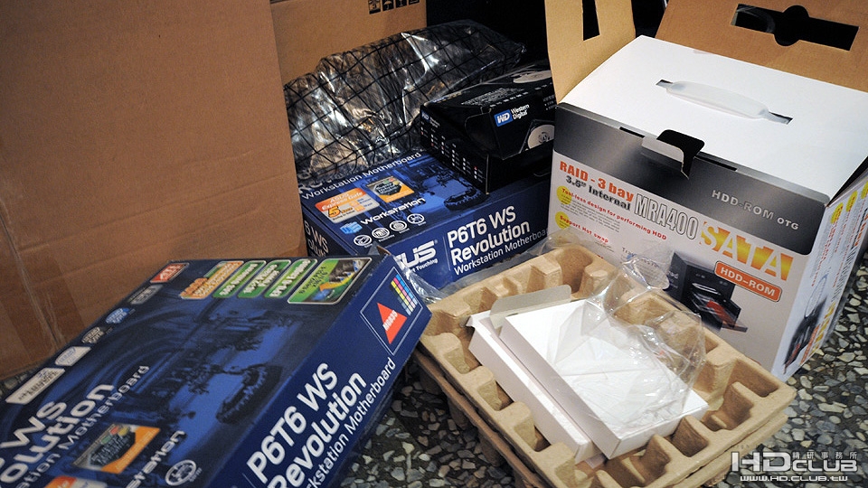

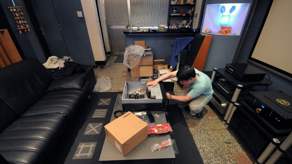

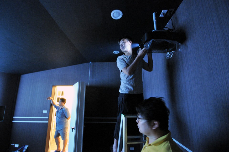

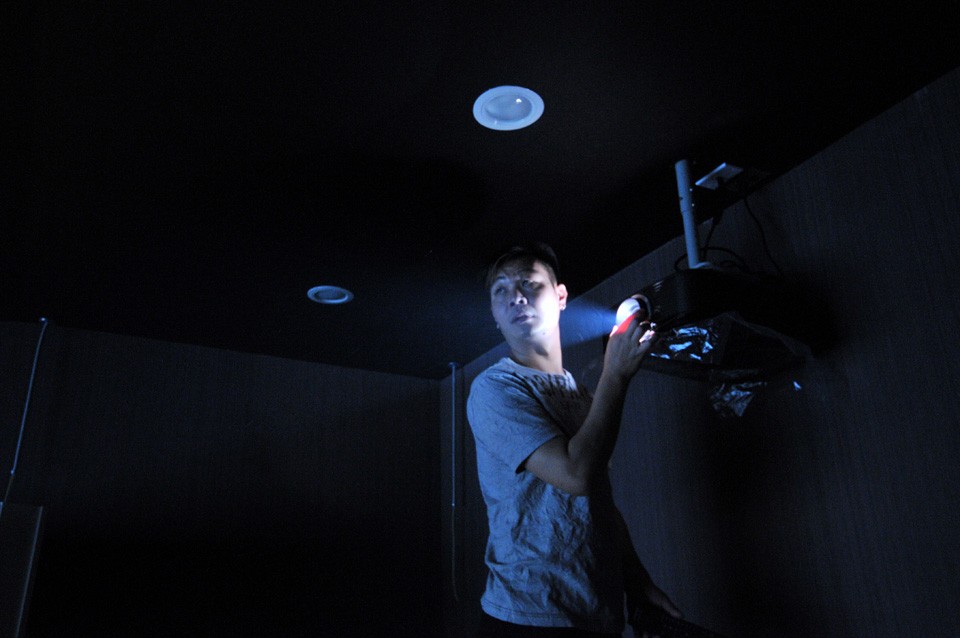

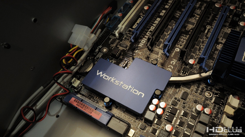

重建 part-3
一樓趕工裝修,在三樓上也沒閒著。

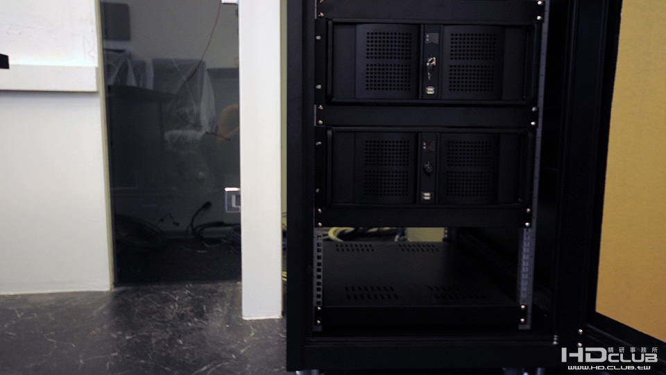

當時剛好pepsi版主處於自由業狀態,所以就請來協助幫忙組裝一樓要上機櫃的電腦。
好不容易的才找到的三片工作站等級的主機板,加上當時剛出爐的i7 920x3,就讓pepsi忙了好幾天。
這時一樓的裝修也到一的階段了,訂購的工作檯...椅子..機櫃以都陸陸續續到位了。

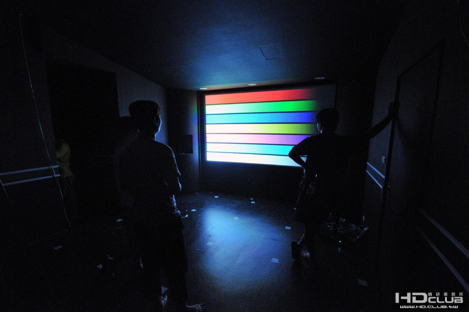

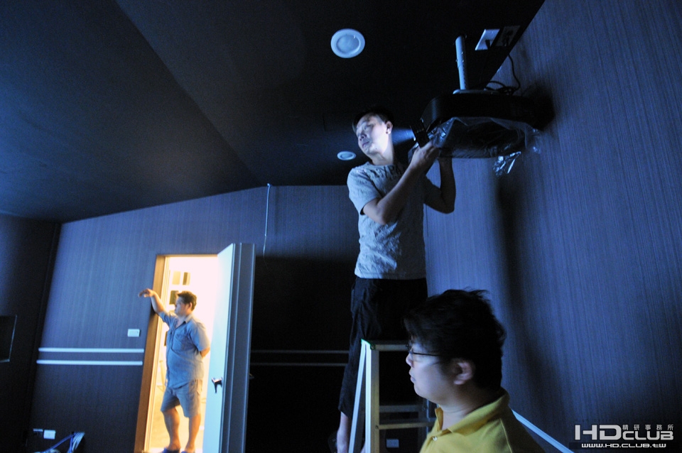

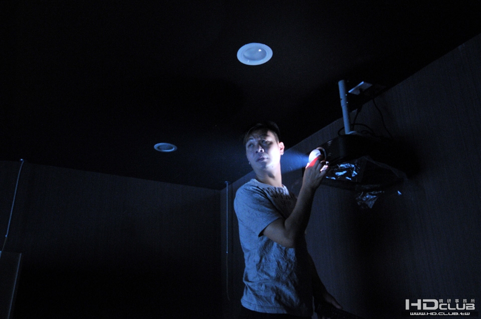

視聽室的布幕部分,這次就委託真平處理了。原本在三樓使用的BenQ W20000,到一樓來頂多只能投射到100吋左右,所以一樓就再買了Optoma HD82,量測距離之後發現一樓視聽室只能投射到130吋。不過當時真平兄沒有130吋的現貨,所以只好向國外訂購,在訂購還未到貨期間,熱心的真平兄先帶了135吋的布幕到我這來安裝讓我先使用。
其他音響部分器材,都原封不動的從三樓搬到一樓來了。

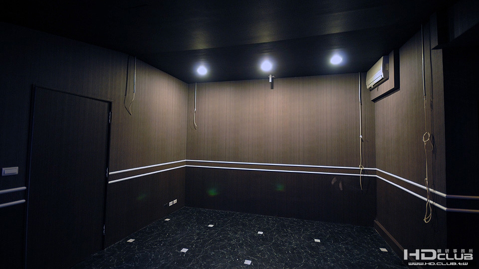

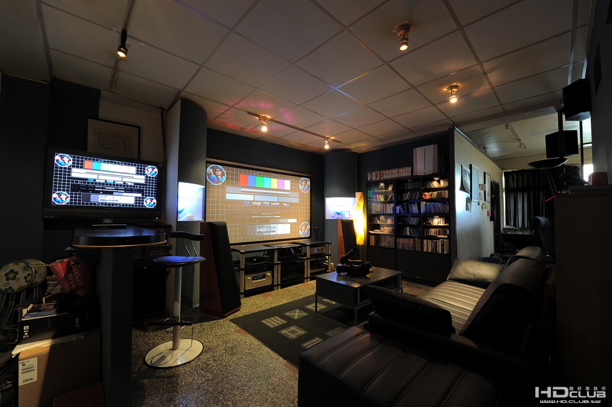

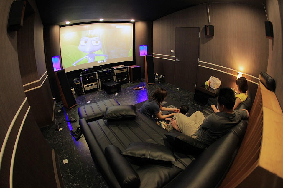

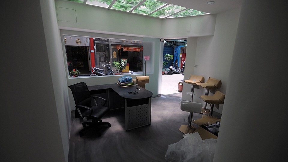

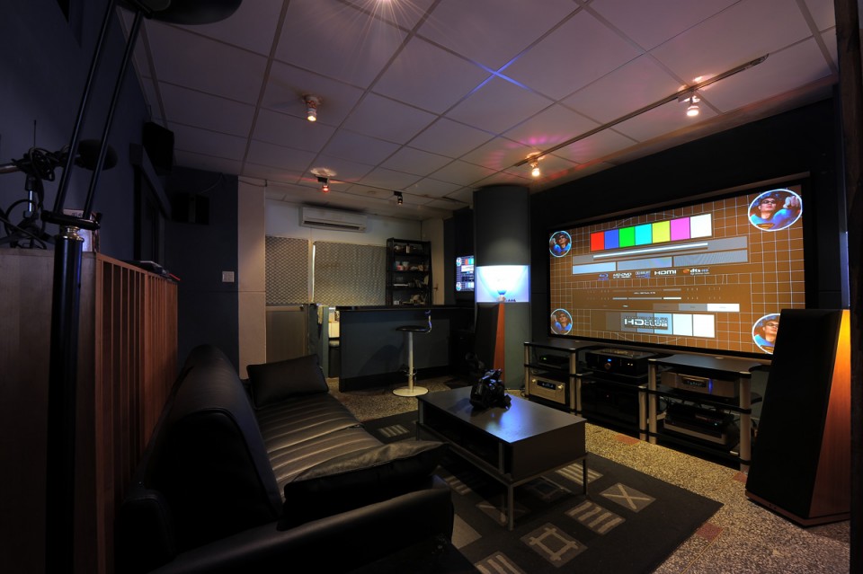

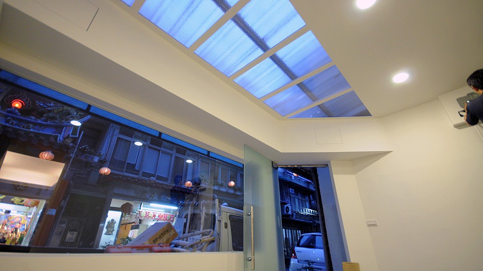

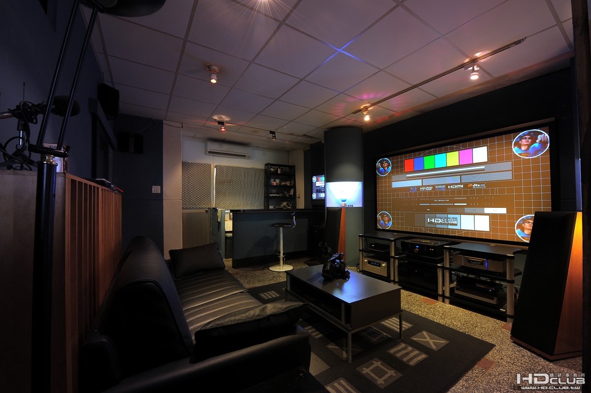

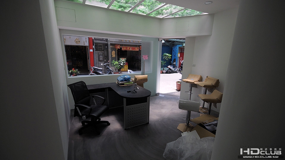

原本在三樓的樣子

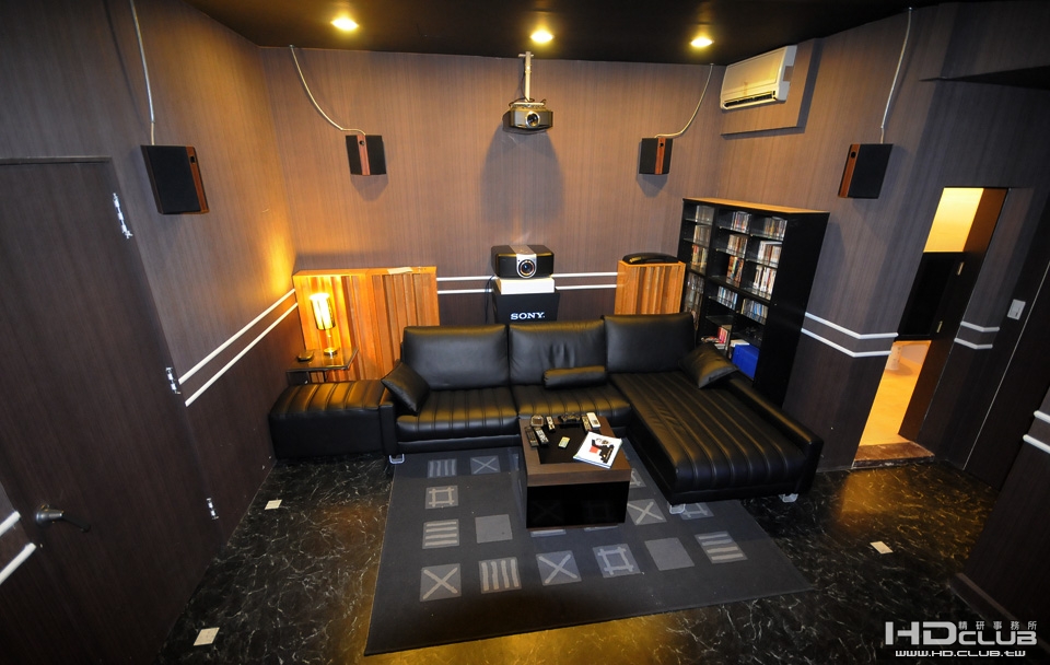

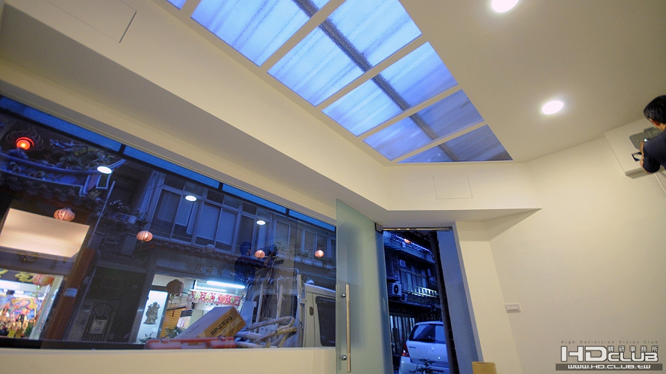

目前一樓的樣子

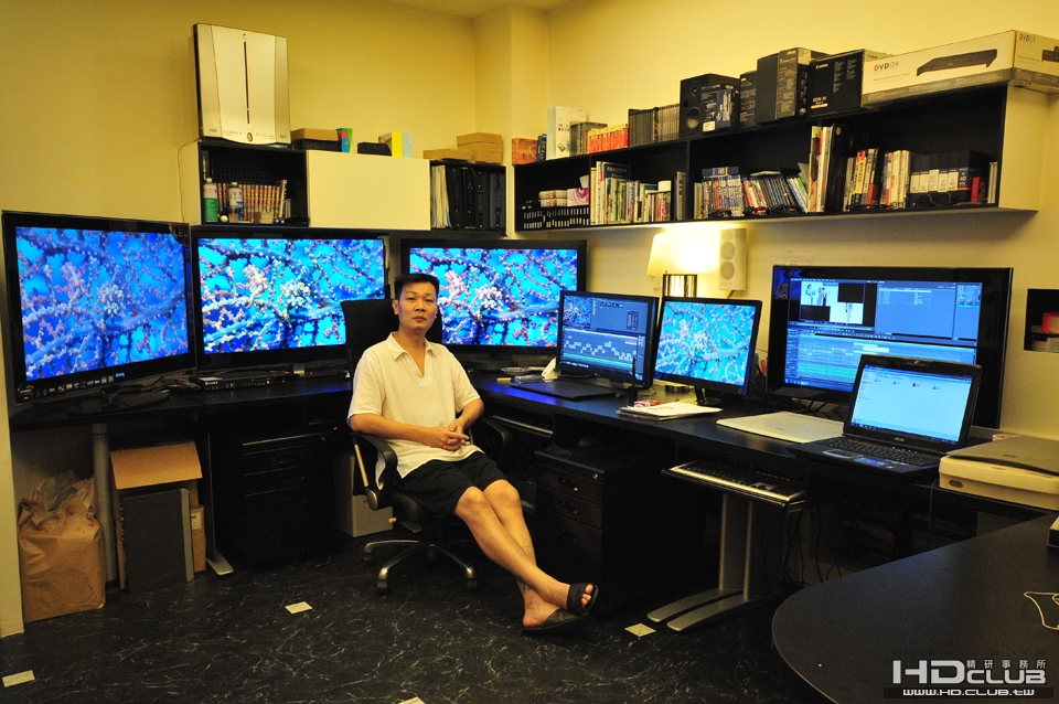

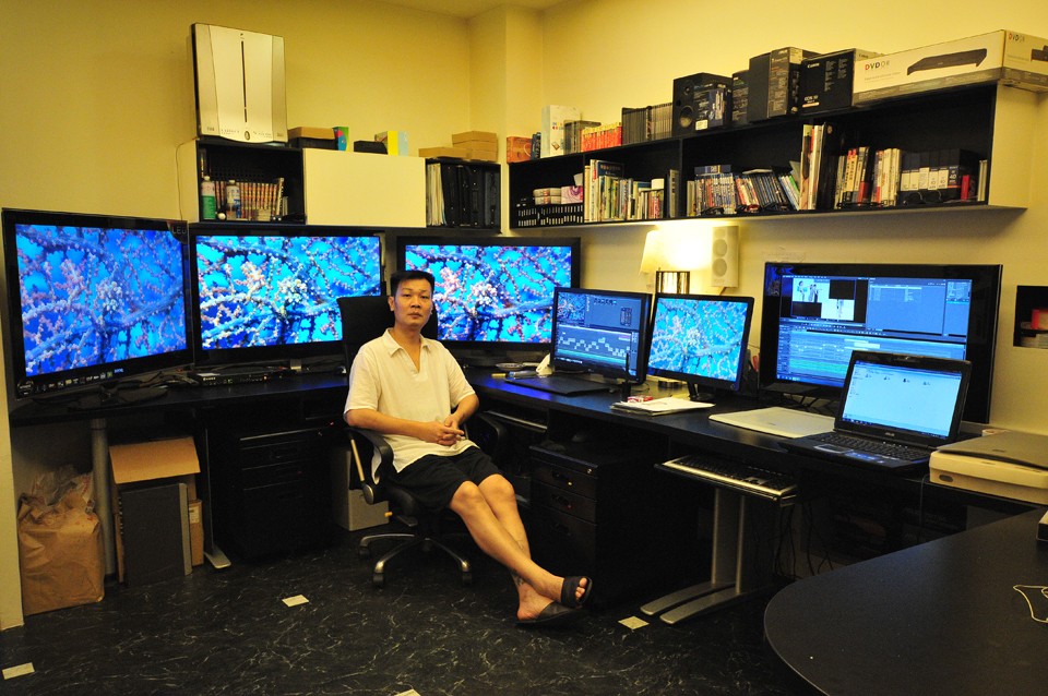

一樓工作區

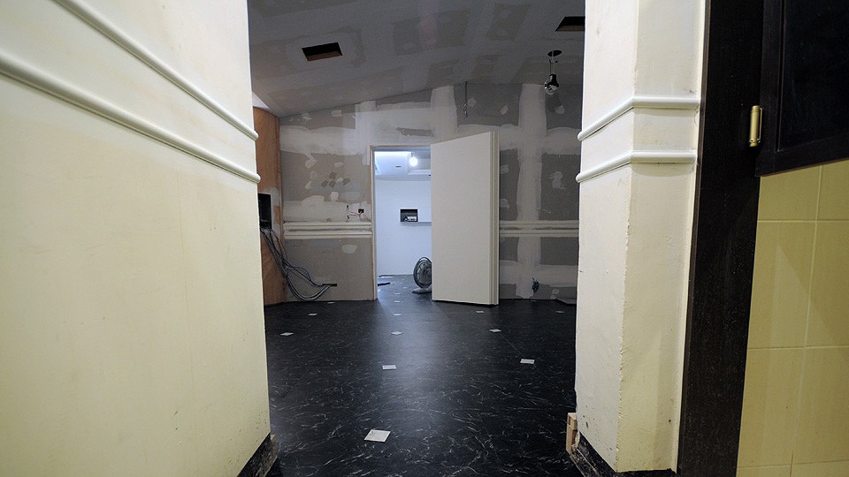

發表於 2010-9-2 11:03:23 | 顯示全部樓層
我的眼睛一直在看那道門.真是有給她厚
斗膽問一下站長大人.厚度是多少?
發表於 2010-9-2 11:28:05 | 顯示全部樓層
我的眼睛一直在看那道門.真是有給她厚
斗膽問一下站長大人.厚度是多少?
johnny07110306 發表於 2010-9-2 11:03
代回一下 應該有5~6吋吧 站長家我去過
我門原本也是要做這麼厚低
但是 門開的位置不對 得往外開 不是往內推
所以不能那麼厚

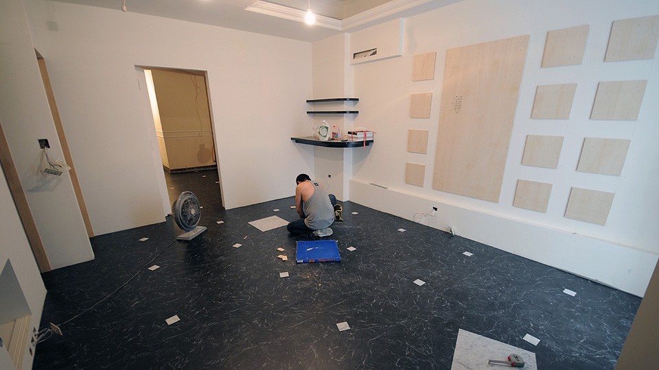

發表於 2010-9-2 11:35:37 | 顯示全部樓層
借這一篇 問一下站長 那個pvc地磚 是哪個牌子的阿
我偷偷找很久了 還有一坪半 要貼
第一次 是在家訪單元中看到那pvc地磚 我就覺得很贊了
那時還沒去過站長家 等去過之後 我回來就開始找了
最近找更勤了 想說過幾天 才要問的你 竟然有這麼一篇
我當然要發問囉

發表於 2010-9-2 11:55:22 | 顯示全部樓層
我門原本也是要做這麼厚低
所以不能那麼厚
apbt 發表於 2010-9-2 11:28
感謝阿賢大大回覆
看來門這東西值得研究一下

發表於 2010-9-3 08:54:36 | 顯示全部樓層
我覺得那個輕隔間的隔音效果不錯耶!
沒想到木做也能搞到那麼好的隔音效果,趕快抄起來用。
