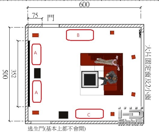

 樓主| 發表於 2013-10-11 16:32:30 | 顯示全部樓層
日前在跟室內設計師討論器材櫃的位置時, 他認為在剛進門的那個角落比較適合, 好走線也較美觀
原本想了想似乎沒錯, 但今天花了一點時間用簡單好上手的3D畫出來看比較有感覺
結果畫完後果然如我想像, 那個角落空間根本不夠放, 因為150吋再加上2個主聲道, 其實很擠了
如圖所示
似乎只剩A,B,C這3個地方能放而已
音響架是否會比器材櫃來得好用許多?
如果器材都放在C處, 是否會比較好?
目前想到的好處是那裡少走動, 比較不會看到一堆線, 而且換片換硬碟方便, 不會看到器材發出的燈光
但, 有沒有我沒想到的壞處呢?
先謝謝各位了
發表於 2013-10-11 16:51:32 | 顯示全部樓層
本文章最後由 小許 於 2013-10-11 16:51 編輯
網兄有沒有考慮直接放在布幕下?讓機器直接外露就行了?
還是希望有收納櫃?如果是專屬的空間建議不要做櫃子了。
第1未來可能會昇級(不知道未來會用什麼器材)
第2線材會在祼露在外面的部份會佔很多。
如果不考慮布幕下,C處應該是不錯的選擇。
會用木工將線材包起來嗎?
還有未來重低音的位置絕對跟你想像的不一樣,器材的部份定案了嗎?

 樓主| 發表於 2013-10-14 09:23:31 | 顯示全部樓層
小許 發表於 2013-10-11 16:51
還是希望有收納櫃?如果是專屬的空間建議不要做櫃 ...
小許兄
有考慮過直接外露, 因為很明顯的, 這間單純是只看電影而已
"會用木工將線材包起來嗎?"
這是指外露後的線材嗎?如果是放在c處,的話, 會埋管路在地板或做線盒走牆角
只是不知道如果做線盒的話會有什麼缺點嗎?
我自己的考量點是不埋管在地板下的話, 似乎比較能確保地板的"札實"?
器材部份完全沒辦法定案, 因為我老婆大人不願意先行讓我物色器材
因為對她來說還有2年時間才有可能換新家, 希望我屆時再找, 因為現在的空間只適合小系統
我自己則是可能會從古力奇, mk, kk 這3間去挑吧
 樓主| 發表於 2013-10-14 09:26:00 | 顯示全部樓層
cc00992002 發表於 2013-10-12 13:30
不知道高度多少?其實也可以參考150吋以上的布幕,個人覺得裝了150寸可能還會有機會後悔! ...
高度為3米5
我想應該沒有辦法再更大了, 因為寬度上的限制, 我還要考慮主喇叭的擺放空間
所以似乎150"已經是極限囉

對了, 小許大說到了我想不懂的一個點"我的重低音該何去何從呢? =.="
如果目標是mx350的話, 有沒有建議的地方呢?
發表於 2013-10-14 09:48:36 | 顯示全部樓層
我想一般家用的投影機要能負荷150吋以上的亮度~可能對器材的考驗非常大。
發表於 2013-10-14 09:51:26 | 顯示全部樓層
本文章最後由 小許 於 2013-10-14 09:53 編輯
Alexruru 發表於 2013-10-14 09:29
如果目標是mx350的話, 有沒有建議的 ...
重低音的位置沒有絕對,會依每個空間有所不同。
事先要先安排好的確不容易,重低音的位置要依現場狀況做調整。
未來全部定位之後小許可以協助調整!
KK也是ALEX兄的目標之一,小許建議連重低音也使用KK MX5000.
在劇院係統中其實AT也是非常強桿。
小許自已本身也是AT和KK的愛用者,如果有在北部可以來小許坐坐。
