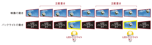

這邊先來圖解 Impulse mode (脈衝模式)運作方式
相當簡易明瞭,原圖在240Hz面板上顯示4次
只在最穩定的第4張畫面開啟LED背光顯示
雖然不知道為何第4張最穩定,但其結果是達成極高的動態解析度
缺點是亮度下降只剩1/4,就算背光全開還是偏暗,觀燈看較佳

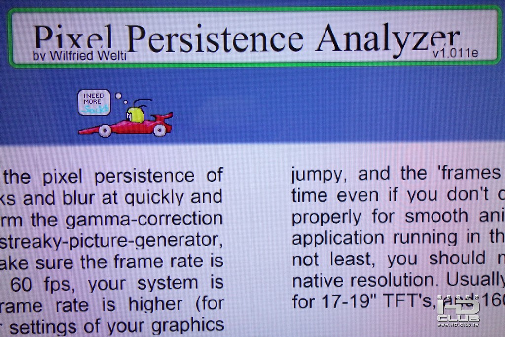

一直到這篇的脈衝模式,我才真正有感覺像是在使用CRT、PDP
更神的是動態解析度高到不行,第一次在LCD上看清楚PixPerAn的文字
玩遊戲、看電影有一種動態時解析度等同靜態圖的恐怖感
