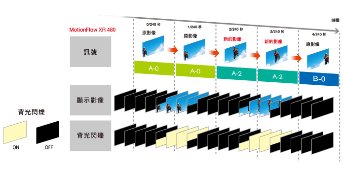

SONY也有LED背光閃爍、背光掃描2種方式
Motionflow XR 480
演算出一張新畫面,原圖2次+新圖2次,第2張才開啟背光顯示

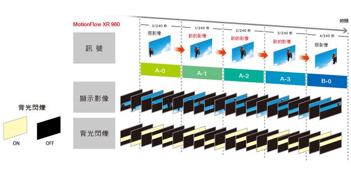

Motionflow XR 960
演算出3張新畫面,每一張背光分4次掃描
XR960無緣測試
XR480的話,內建多種模式,標準、流暢、清晰、清晰+、脈衝
其中動態解析度最高的是脈衝模式(同時也是亮度最低、閃爍最明顯)
另附上比較圖

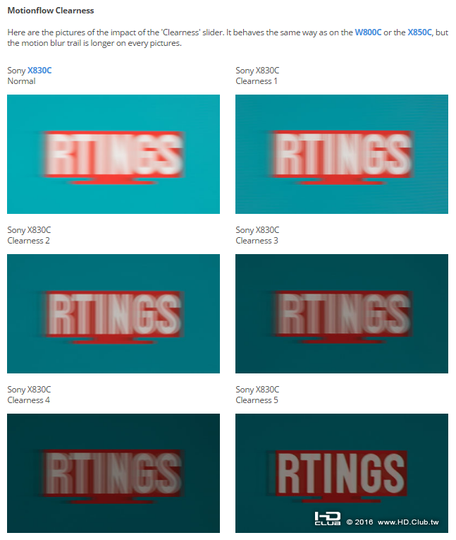

最近發現下面這個網站最下方問與答有提供SONY各種倍速模式的照片
http://www.rtings.com/tv/reviews/sony/x830c
http://www.rtings.com/tv/reviews/sony/x850c
2015、2016年機種似乎改名叫做Clearness,有1~5種

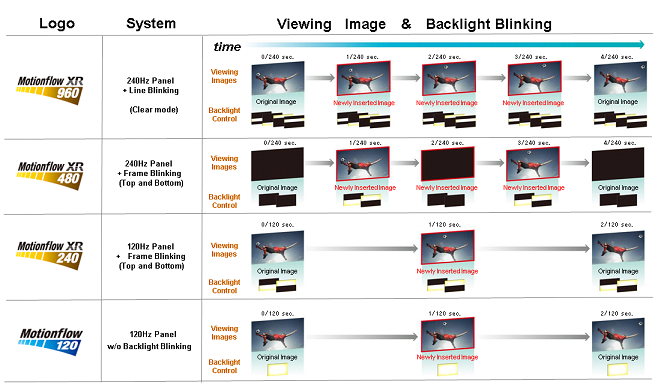

另外SONY 4K電視的Motionflow XR算法似乎不同
Motionflow XR 240是用60Hz面板
Motionflow XR 960是用120Hz面板
既然不是240Hz面板,那實作方式肯定與前面解說不同
目前尚未看到詳細運作原理
