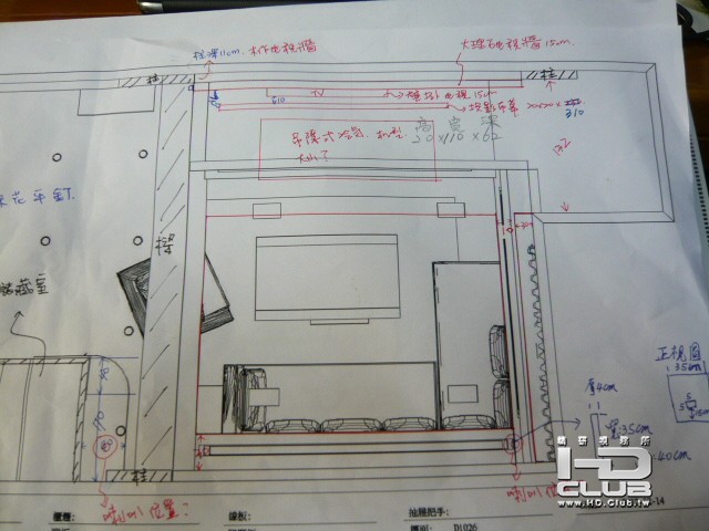

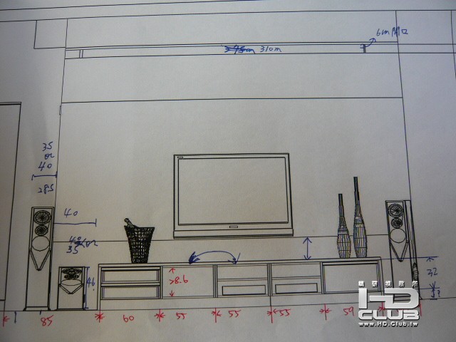

小弟想要在客廳裝設5.1家庭劇院空間規劃~寬4.35公尺 x長 6公尺
器材
訊源: oppo  BBDP-103藍光播放機
3D環繞擴大機 :   Integra DTR-50.4 7.2聲道家庭劇院擴大機 (目前考慮搭配)
主喇叭 :   法國 FOCAL Chorus 826W 黑鋼烤
中置喇叭 : 法國 FOCAL  Chorus CC800 HG
繞喇叭 : FOCAL Chorus SR800V
超重低音 : FOCAL Chorus SW800/HG
電源設置兩條專插
GTX-D(G)鍍金:給擴大機專用
GTX-D(R)鍍銠:藍光機+接FURUTECH e-TP80排插給一般訊源用(電視,mod,網路,第四台主機....等等)
後環繞喇叭線         FURUTECH FS-501 × 30米
主與中置喇叭線         FURUTECH   s14
重低音喇叭線:         目前還在考慮中~
俯視尺寸圖
俯視尺寸圖
正視尺寸圖
正視尺寸圖
目前客廳設計變更與管線安排  與設計師討論項目如下
1.客廳電視櫃二大(60公分)三小格(實際值需50公分)或是否可變更為六格一樣大的
(實際值需50公分,由左至右分別為雙層抽屜櫃、雙層17CM開放隔板櫃、中間大空櫃、雙層17CM開放隔板櫃,下掀式置物櫃是否可加裝一個鎖頭呢?)。
2.        客廳電視櫃裡面(後方)是否有隔板,中間三小格中間的隔板最裡面是否可以留五公分空隙,方便跑線路。
3.        客廳電視櫃三小格中間改為空格並置中是否可行,放置擴大機 (W X H X D) 435 × 198.5 × 427.5 mm
4.        電視櫃與電視下緣中間需有最少有22公分高,可放中置喇叭 189 x 493x 294mm(高×寬×深,mm)
5.        電視下方與電視櫃中間的電視牆隔板可以設計可以打開(兩片式或三片式下掀或下掀式)
6.        單槍投影布幕尺寸需修改為:200 × 200 × 3100 mm ,電源設置在左邊(面對電視牆)並設置CD管拉至電視牆左方側牆離          地 面高約150公分預留控制盒槽(尺寸與一般電源盒一樣大)
7.        電視牆正對面中央處的間接照明木板需家厚(寬20長20厚4cm)以利日後架設投影機用並於上方預留110v電源, 從投影單槍
           裝置2吋CD管槽板處走天花板拉至擴大機處
8.        環繞喇叭(尺寸尺寸 290 x 400x 175mm,高×寬×深,mm)位置為左後(置物櫃上方)與右後窗簾盒需設置厚度約4公分的木
           板 (需厚實)寬35公分高為40公分(最小為35公分)的裝置尺寸,並於裝置木板高度15cm處上方預留5x5公分線管孔,從兩方
           裝置木 板處走最短路徑拉兩條1吋cd管(左右各一條)至電視櫃中央擴大機處,左右裝置板高度需相同。
9.        左方落地喇叭(高×寬×深,mm:1038×282×375)與重低音喇叭(尺寸 456 x 324x 426mm)處須開孔預留cd管槽走電視
          牆後方至中央擴大機
10.        右方落地喇叭(高×寬×深,mm:1038×282×375) 處須開孔預留cd管槽走電視牆後方至中央擴大機
因為趕在過年前施工~~懇請各位前輩指導~~感謝!!

Integra 的機器熱力驚人,HDMI 版卡容易在密閉空間中燒毀,加上這種電視櫃會讓以後機器升級受到相當大的阻礙,再多考慮一下吧。
旁邊的玻璃展示櫃也很容易在重低音的威力下發出共振雜音,天花板及木作的施作方式也有一樣的顧慮。我當初用威力登DD15,一發聲所有的木作與家具都"很有反應"....

感謝artist1128大大的指導~~改為5mm的強化玻璃會改善?天花板在裝設時加上白膠黏合不知道能不能改善共振?

我這兩天也是因為就天花板會有低頻共振的問題問了木工的同學.....天花板在下角料的時候密度要高一點...他說他一百公斤去拉也不會掉下來.....可能要請大大你的工班針對客廳的木作要做全面性的加強.....不然到時候都定行了....像我要再加強除了拆了重做就沒他法了.....期待大大的劇院開箱文

器材櫃深度建議 延伸至55公分 拉獨立電源
器材櫃長度可縮短成150CM (或是避免直接釘牆) 以利日後升級成後級擴大機的擺放
器材櫃 電視牆 預留網路線
天線配置 除第四台外多拉2條至頂樓預留數位天線和廣播收聽
投影布幕盒底 由電視最突出處算起 避免布幕下降打到電視
如果允許 左聲道旁的玻璃展示櫃 能夠移開較為適合
嵌燈 結構一定要補強減少共振
牆面和天花的角料密度也加以補強
一般施工大多以 20-30公分一支角料
如果預算能夠拉高 15公分下一支角料加強度
牆面內可放置一些隔音綿
左邊大樑和和右牆底 可裝設活動厚窗簾將2旁空間隔起 在欣賞劇院時
降低環境噪音 和加強遮光

建議可以將電器櫃放到沙發左邊的地方,也就是儲藏室的旁邊,會有意想不到的好處,我裝潢了兩次房子都是這樣子搞的
1. 前方的電器櫃沒有了,感覺客廳的空間及深度加大了,客廳整體也更簡潔
2. 用投影機看電影的時候沒有一堆器材的燈在干擾
3. 投影布幕可以放得更低
4. 喇叭擺位更有彈性
5. 櫃體後面開孔可以從儲藏室裡面理線,超方便
不過也有相對應的一些壞處,不過我想都是可以克服的
1. 小小孩容易碰到電視,不過交幾次就好了
2. 給電視及前置三聲道的HDMI線,喇叭線要加長,不過相對也省了後環繞及投影機的線
3. 使用遙控器比較不直覺,不過其實可以靠仿間一些萬用遙控器解決

1. 櫃子.木板共振的問題,這真的要注意。不是轟~是雞雞聲!
2. 擴大機 Integra 真的很熱喔! 如果以後要加後級,就更熱了!
雷奧大大說的 : 器材櫃避免直接釘牆 <-我覺得是非常好的>

感謝雷奧兄專業的建議,今天有聯繫弱電廠商預留數位天線~崁燈更換會led燈具減少震動~角料有 增加密度並上白膠增加強度,玄關會增加窗簾,有關隔音墊要用甚麼牌子呢?我在電視牆對面的牆壁有使用繃布裡面還要加強隔音墊?要用多厚?

感謝香山版主的建議~整個規劃幾乎以系統櫃為主~電視櫃是活動式的櫃體隔板督有預留兩個理線孔,插座部分有規劃四個(含兩個專插),其他不足部分想買排插來解決,冷氣的位置跟設計師討論很久,礙於美觀實在是千百個不願意才設置在哪個的方,因為天花板高度有限,家裡是三樓半,但是礙於經費與空間規劃,所以才把音響設備設置於客廳,非常感謝您的建議!

隔音材部份 小弟是到建材行的發現 橡膠墊(整片的)隔音效果確實不錯
比先找一塊橡膠片 將正在響的鬧鐘整個包起來比較一下 就可知其隔音效果之威力
電視牆對面如有繃布 那就用來當作吸音材就好
只是吸音和隔音的不能會混為一談
隔音是避免鄰居來敲門
吸音是將過多的高頻吸收避免刺耳
如果是獨棟 隔音問題音格會小一點
前方牆面的吸音 岩綿和玻璃棉 都可選擇
因為您左右無側牆就用厚窗廉即可
駐波的減少(4個角落作成1/4圓柱形) 可參造西楓司令的視聽室

1)與設計師言明 用 Bass sweep 驗收 , 不是用目視法 , 敲擊法
    => 這樣才不會有爭議, 明明木工角料已加強, 是無理業主吹毛求疵 ?
2)Bass sweep 5~100 Hz 測下去
    宅爸主人廳所有木作過關, 反而是嵌燈作響,  透過維修孔一一固定
    => 天花板要預留工作維修孔, 對付 "事後" 雜音
3)高熱器材櫃 上方留空調出風口  提升熱交換效率
    能不貼壁  能對流 效果尤佳
4)第一反射音處 , 背牆處   可使用美觀壁材
     宅爸主人廳比照客廳標準   無法用吸音棉 or 擴散板  ....... 有效果但用在客廳不美觀
     可用美絲板 or 木立方
   按 :  樓主 3D 圖面有不少嵌燈

這客廳有裝冷氣與後間中沒有做門嗎? 給您參考 投影機裝在窗簾面~布幕裝在客聽與後間之間.可投射150寸以上並可上到7.1聲道.以前7.1片源少的可憐~現在都快變主流.往後還有可能9.1或11.1雖說如此中置還得想辦法放的漂亮.反正過年都來不及了.想好規劃好在動工免得花錢受氣又後悔..
ai_0301 大的方法好棒~直接把責任丟給設計師.但會不會嚇走設計師是個問題.

該注意事項 很多老大都說了
我只能提 應用面
透天的好處 就是 音量 能開的比較大
這時候 自己家裡的隔音 反倒要做好
如果有老人家 或是小朋友 就更該注意囉
這樣才能盡興
聲音能開大就是爽 效果自然就出來

可能疏忽 數位流 這個環節 , 數位控制, 選單
未來對客廳型劇院幫助甚大
樓主裝潢時 可一併佈下網路線
算一算 器材櫃內各機仔 有多少網路點需求 用一顆 Giga switch 連接
Router, NAS 可以放到無人區域 ..........不搶黃金空間
一般設計師 "網通" 這環粉弱, 業主沒提 就自然略過
可參考宅爸主人廳的規劃

傳統的電視櫃,特別是固定式的,到後來幾乎都不方便
還是像大家說的那樣,至少用活動式的
