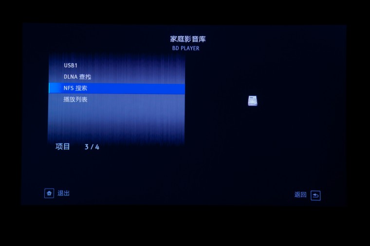

3.操作介面:這真得BDP-450很大的一項缺點,當然啦!它本身原只是一部單純的藍光播放機,若要在介面上和一般高清機比的話,是有些強人所難,也不太公平,但對於用慣高清機的我們還是會因為這麼僕實的介面感到很不適應

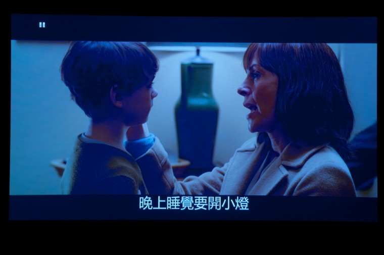

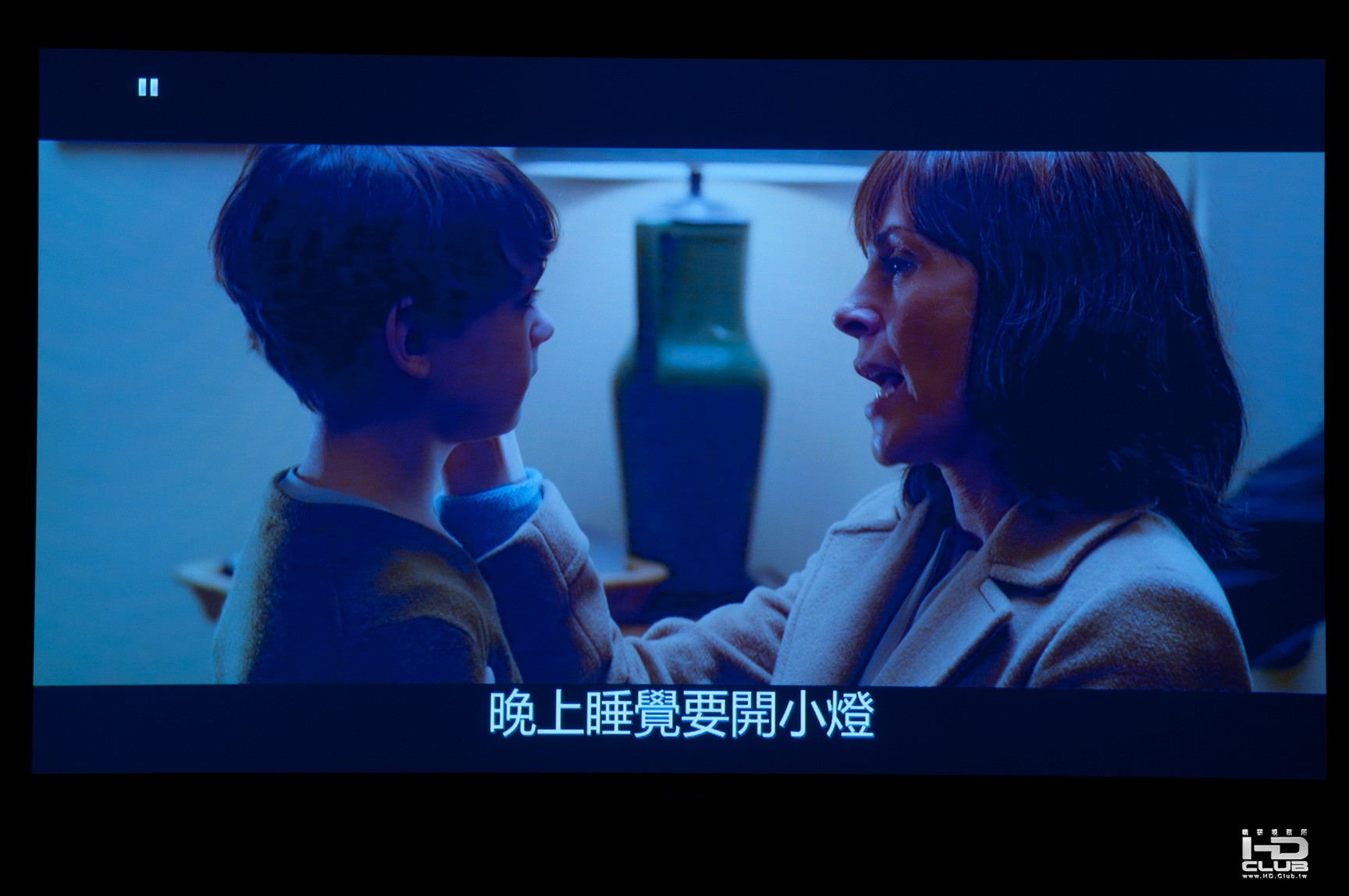

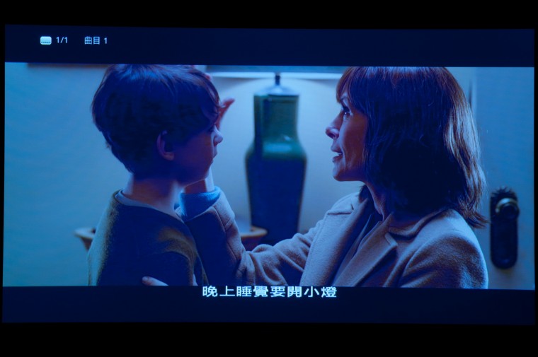

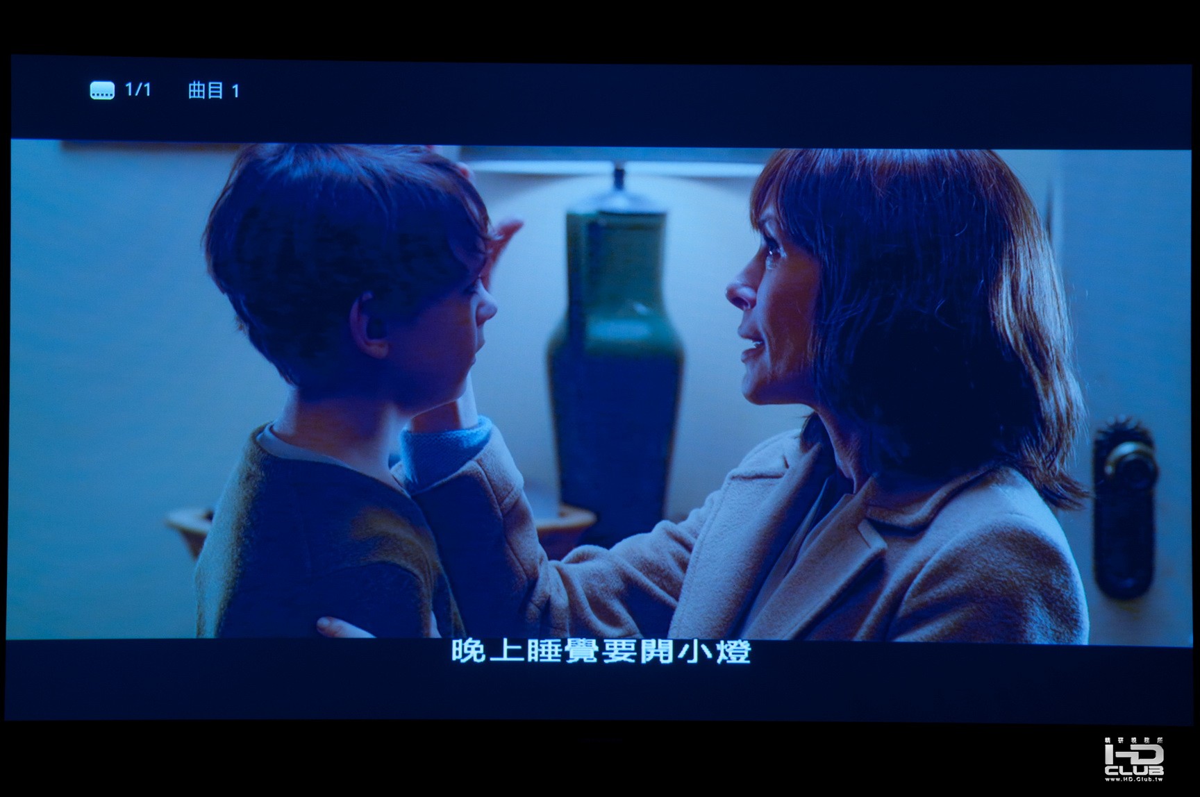

⑤只要是單檔的外掛字幕,用遙控器做切換時,同一條字幕會出現〔曲目1〕和〔其他〕二種選擇,曲目一的字型會很奇怪,有點扁又有紫邊,難看極了,而〔其他〕的字型就漂亮許多,如下圖(左邊是曲目1、右邊是其他)

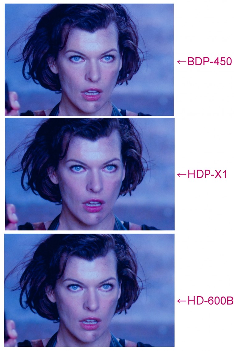

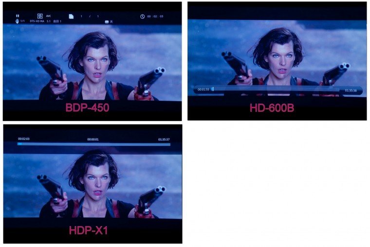

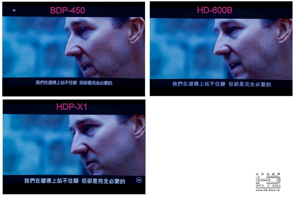

BDP除了支援3D和雙HDMI的優勢外,最重要的畫質是否真如大家所說的精彩,我就用圖來說明,其實在單一機器分別播放下,一般人真得很難去比較出那一部機器的畫質的好壞,我當然也分不出來,但從照片比較後,還真得有差呢!

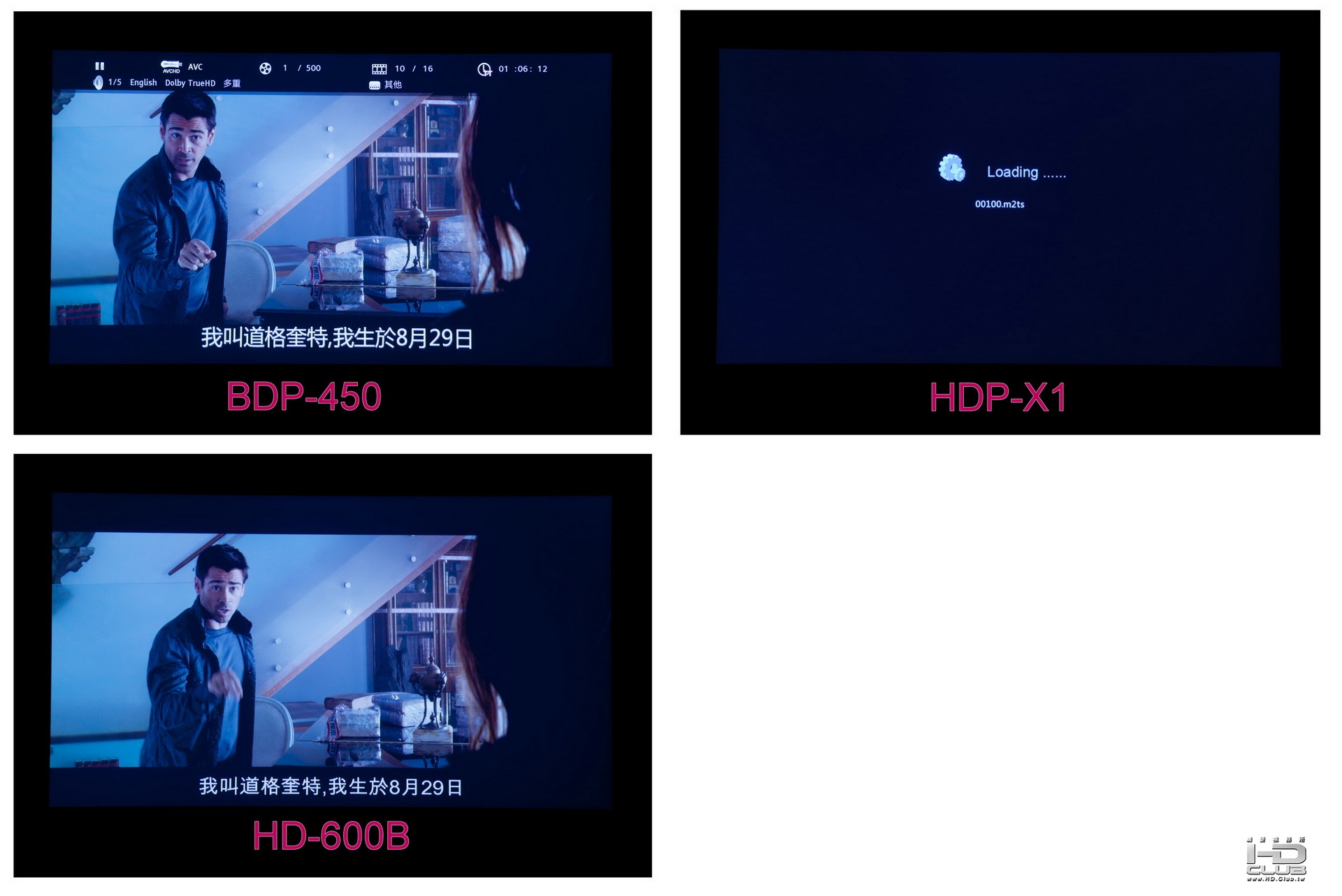

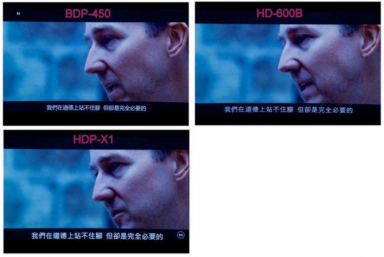

1.最近最夯的話題片「攔截記憶碼」原盤BDMV,P.S.這一部X1完全播不出來,畫面卡在LOADING 00100.m2ts就死機了

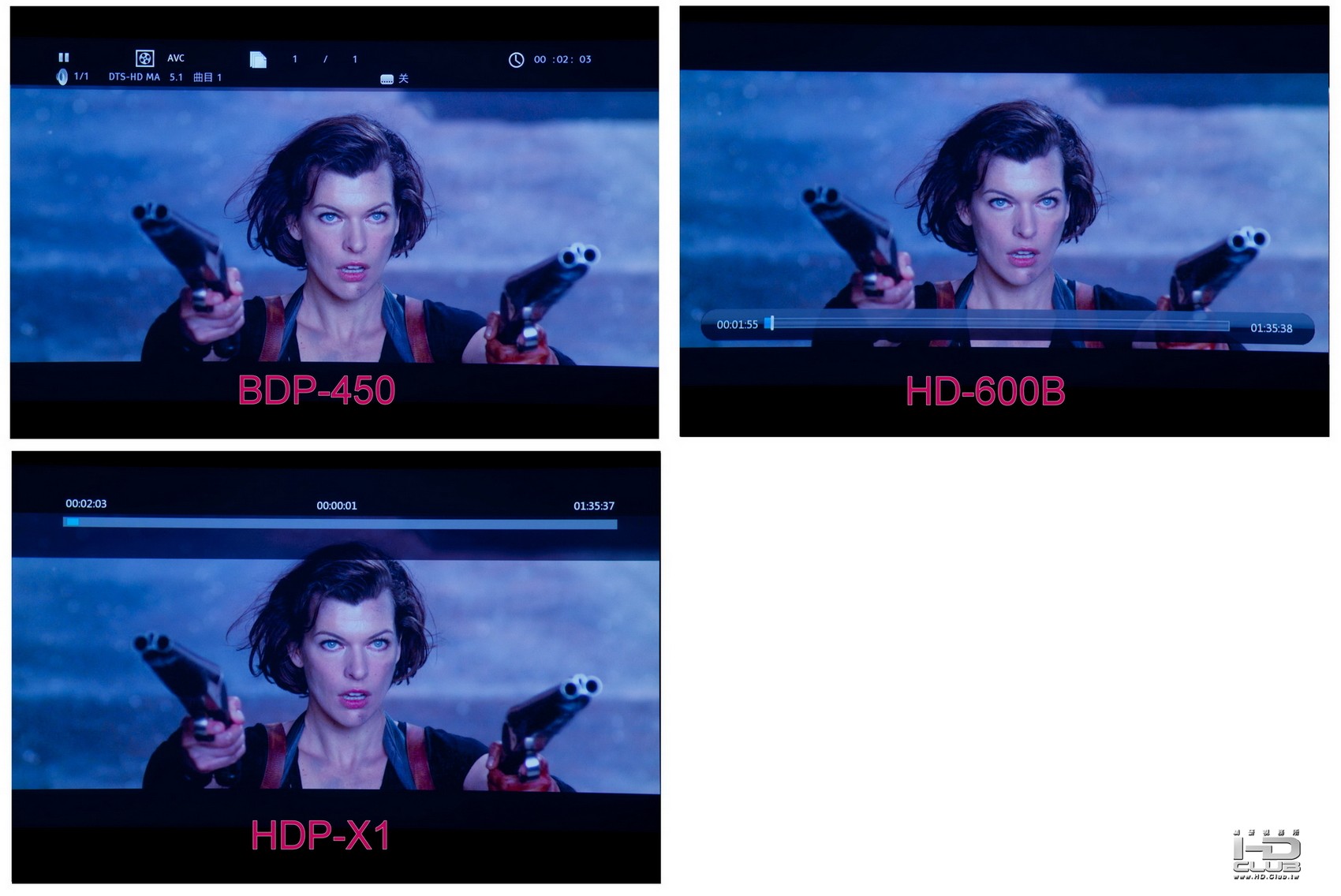

2.「神鬼認證4」 REMUX的TS檔
3.「惡靈古堡5」REMUX的TS檔

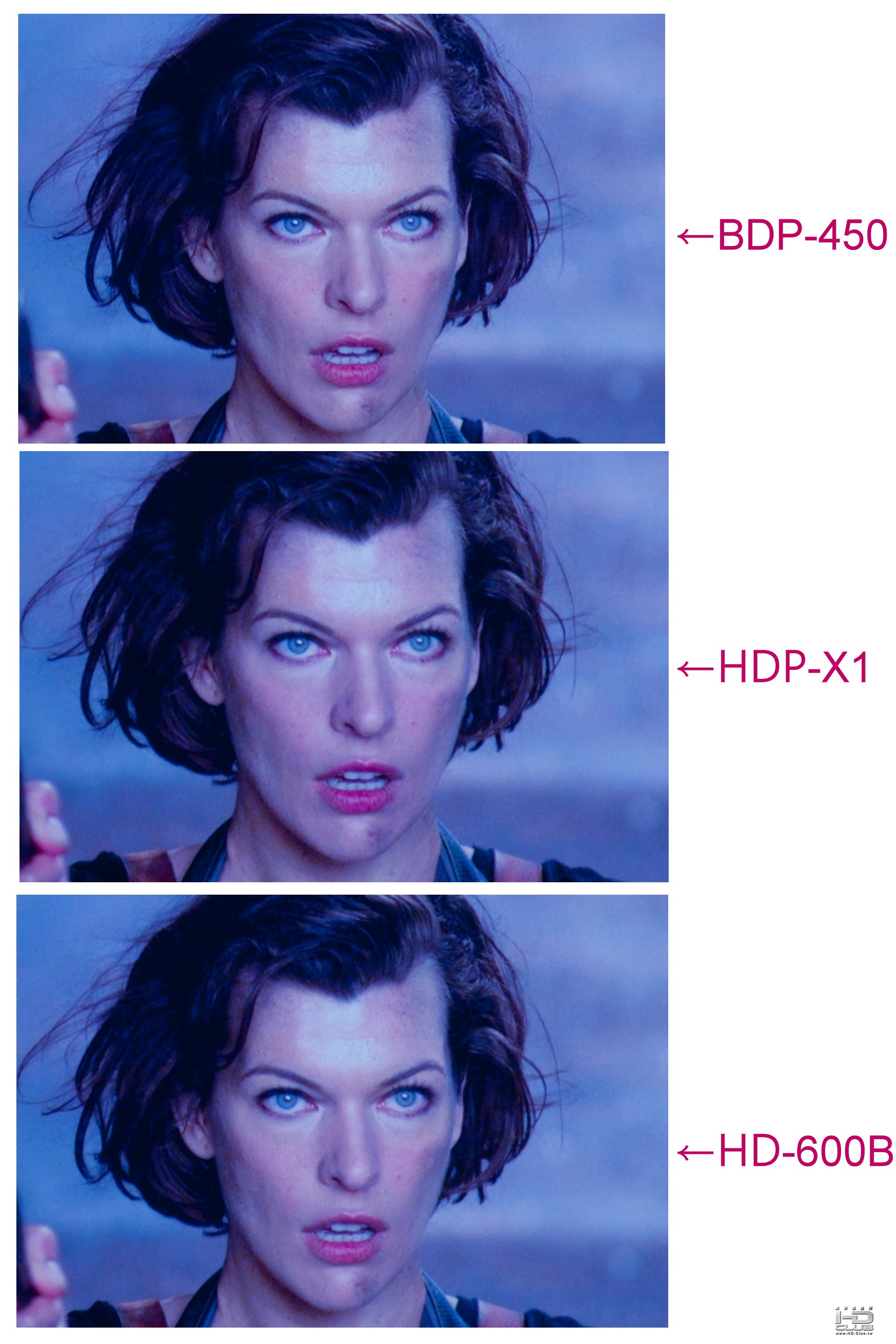

4.來放大蜜拉的特寫,差別更為明顯

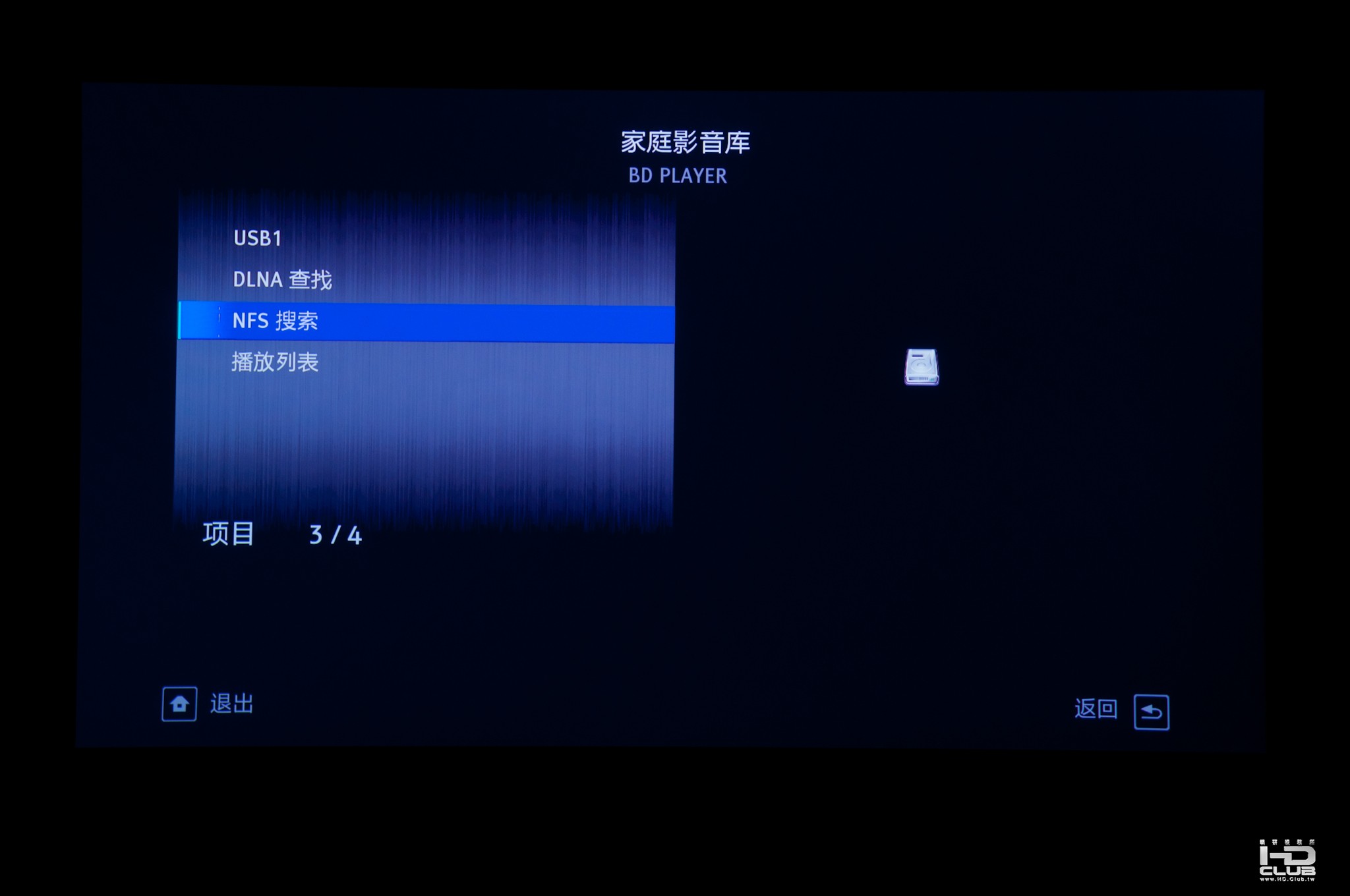

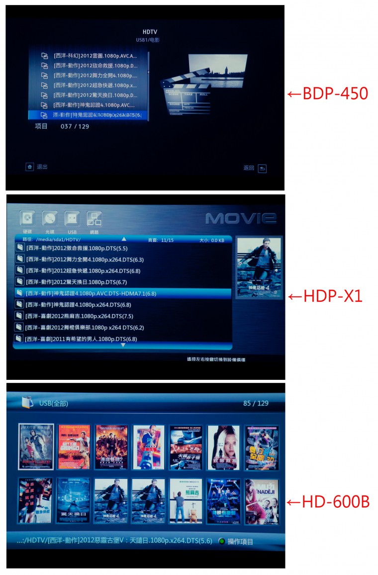

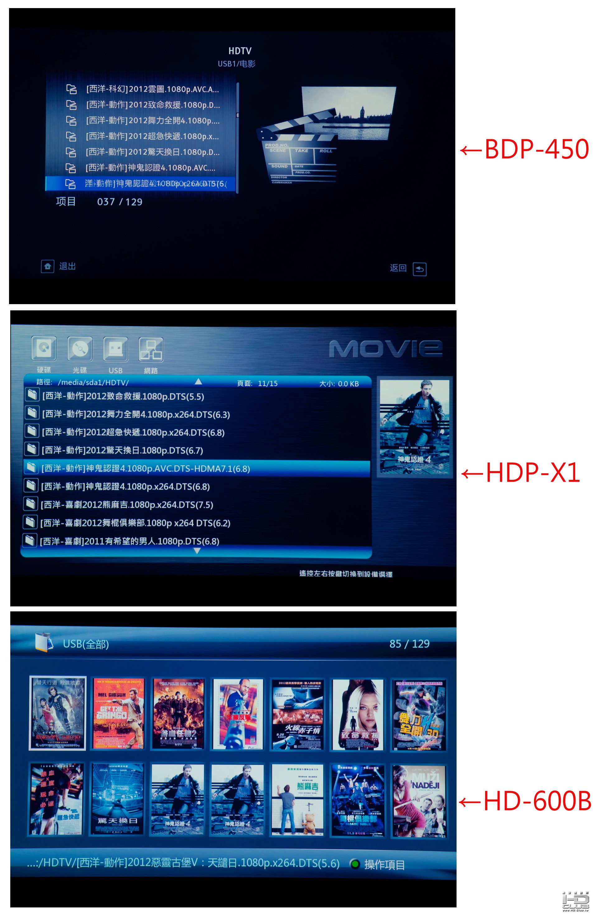

如你所說,BDP-450的影片選單真得是史上最難用的,不但排序亂七八糟,選片時只能一部一部往下按選,如果想看的片排在第150位,你就得按150次"下"鍵,超瞎的。而且選單也不能顯示電影海報,再別提像HD-600B那種海報牆的效果。
我覺得BDP-450最優先要解決的就是字幕選單介面的問題,因為這會影響看片選片的流暢度。
如下圖所示:海美迪600B的海報牆設計是最為賞心悅目,也可以用十字鍵上下左右選片,選片效率最好;X1選單的右側可以叫出海報,雖然只能上下選,但流暢度很不錯;BDP-450就十分不人性化,我不懂為什麼既然無法顯示海報,幹什麼右邊要把那電影的靜態圖示區域搞得這麼大,造成左邊的片名只有一半的寬度可用,如果資料夾名稱太長,只能以跑馬燈方式顯示
