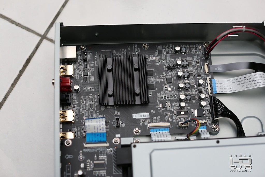

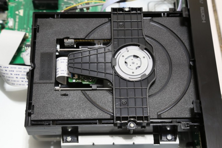

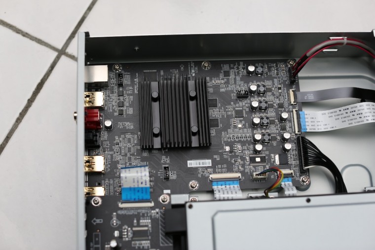

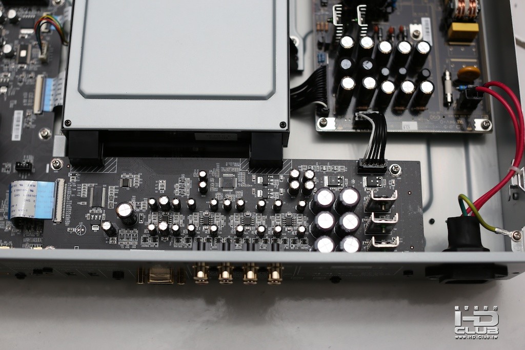

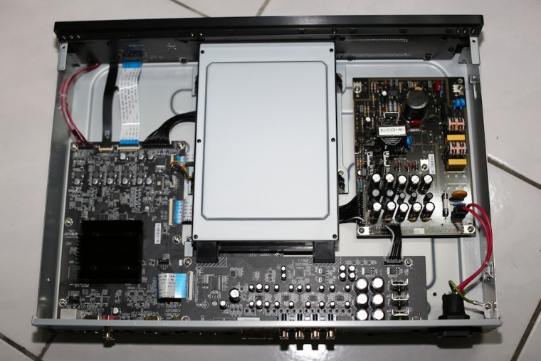

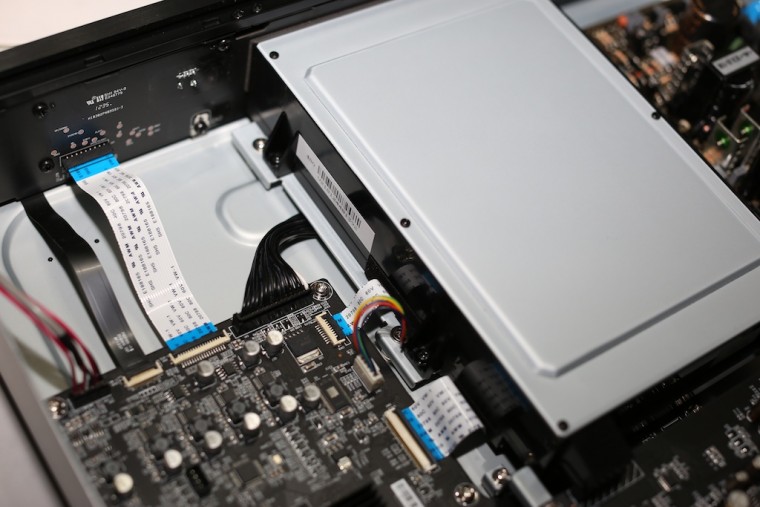

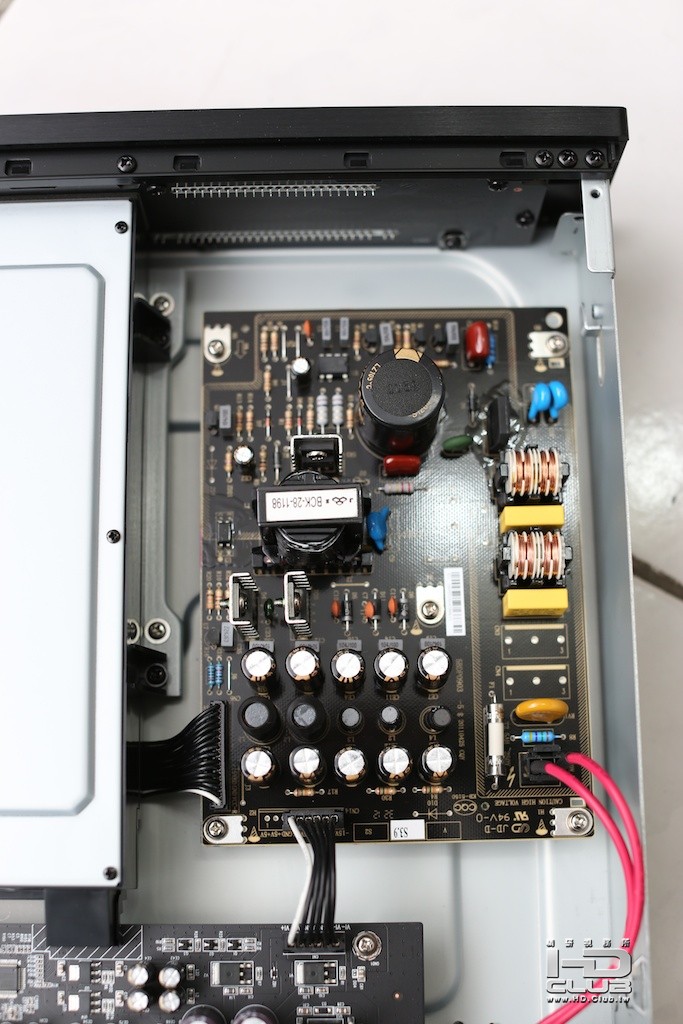

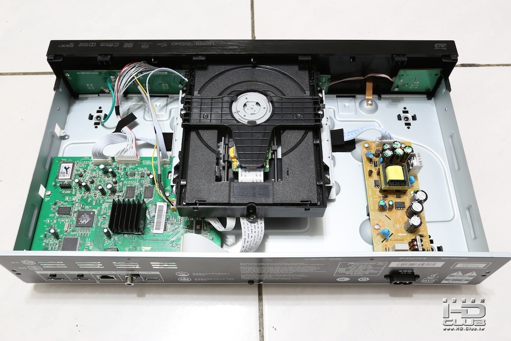

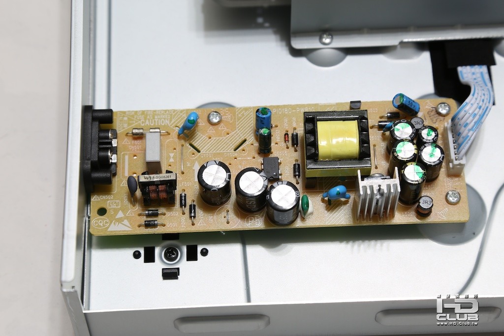

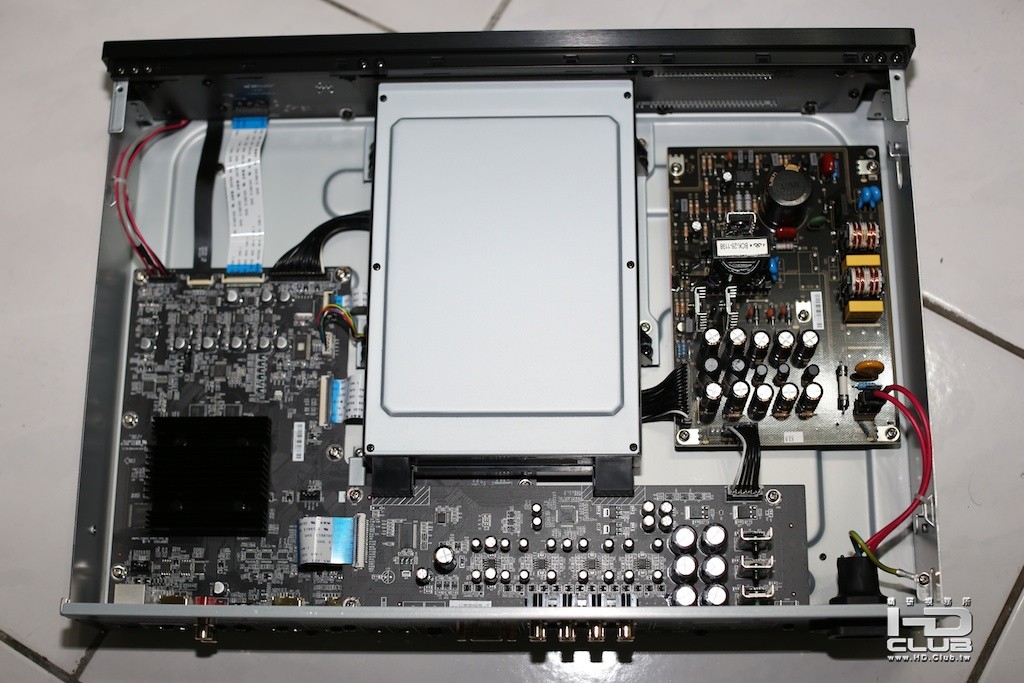

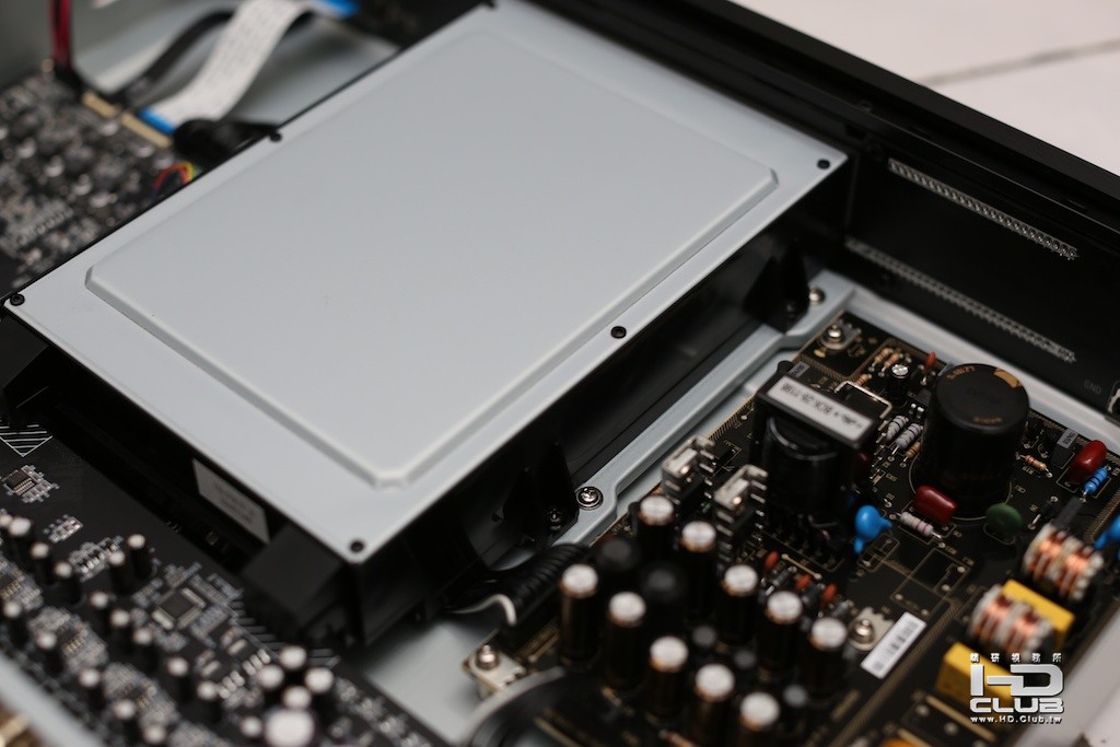

當然103 誠意十足 450 因價格關係用料一整個Low
板上賣家說450 雖用料差但聲畫都好~~說真的我到是不相信了.......

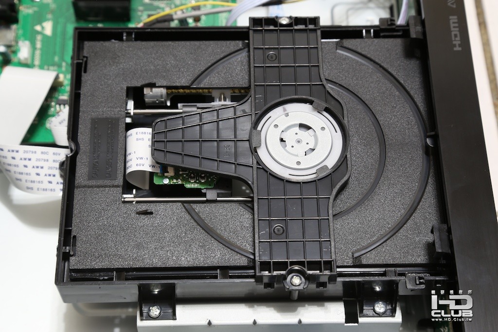

加上450 光碟機完全沒有保護入塵的方案.....碟機的損壞率大大的提高
103 到是包得密不通風 , 連螺絲孔也封住

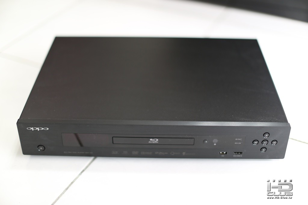

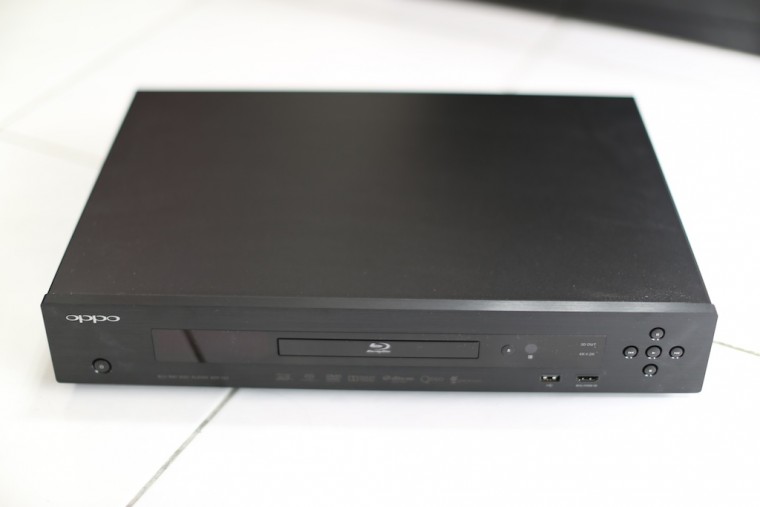

103

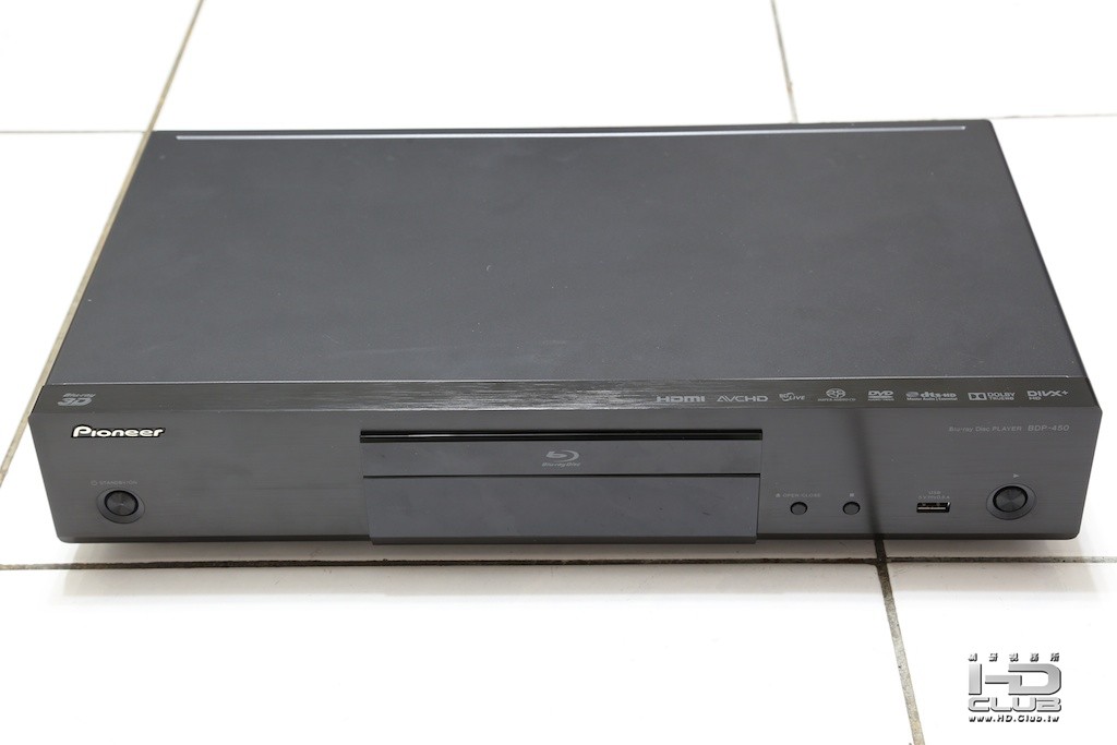

450

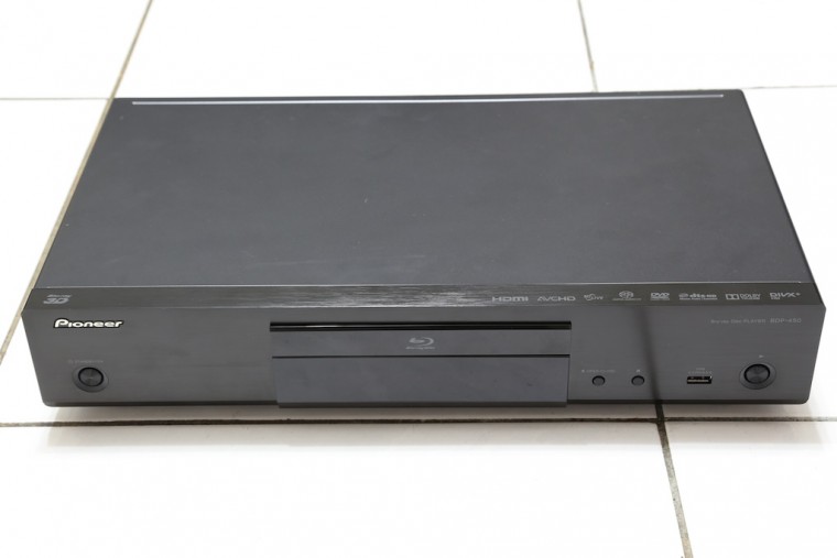

正面 103 3分 450 1分
103 有USB in , HDMI in 並支援MHL 手機影像傳輸至電視功能 , 2D轉3D訊號燈 , 4k2k 升頻燈 , 前面板燈可控制燈光大小 , 方向鍵(若無遙控器還可操作)
450 USB in , 僅有play/End 鍵

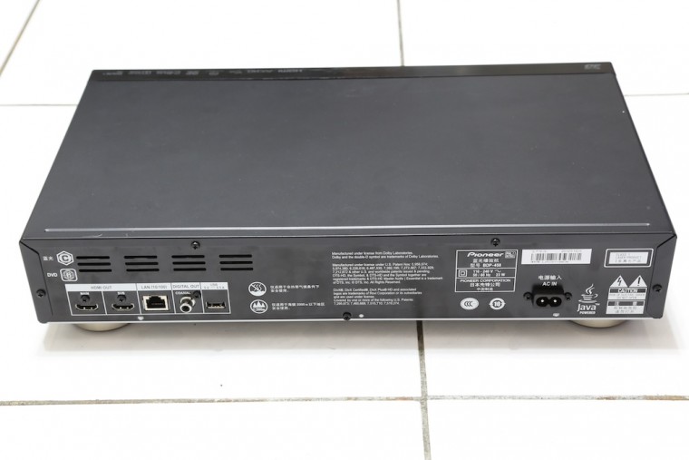

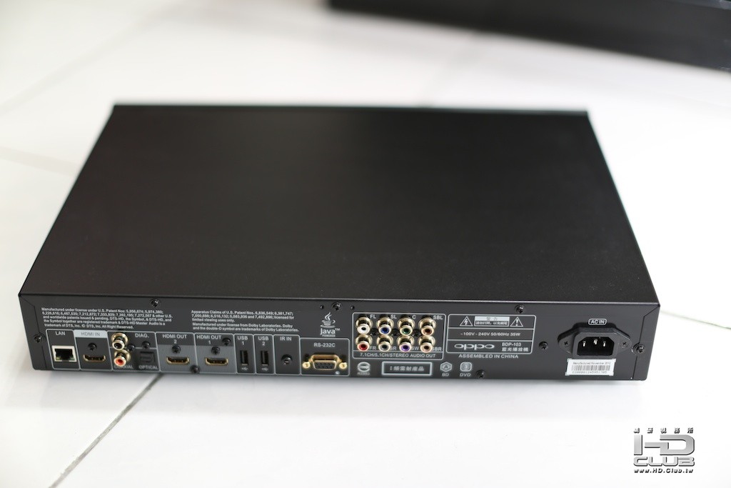

背部孔位 103 7分 450 3分

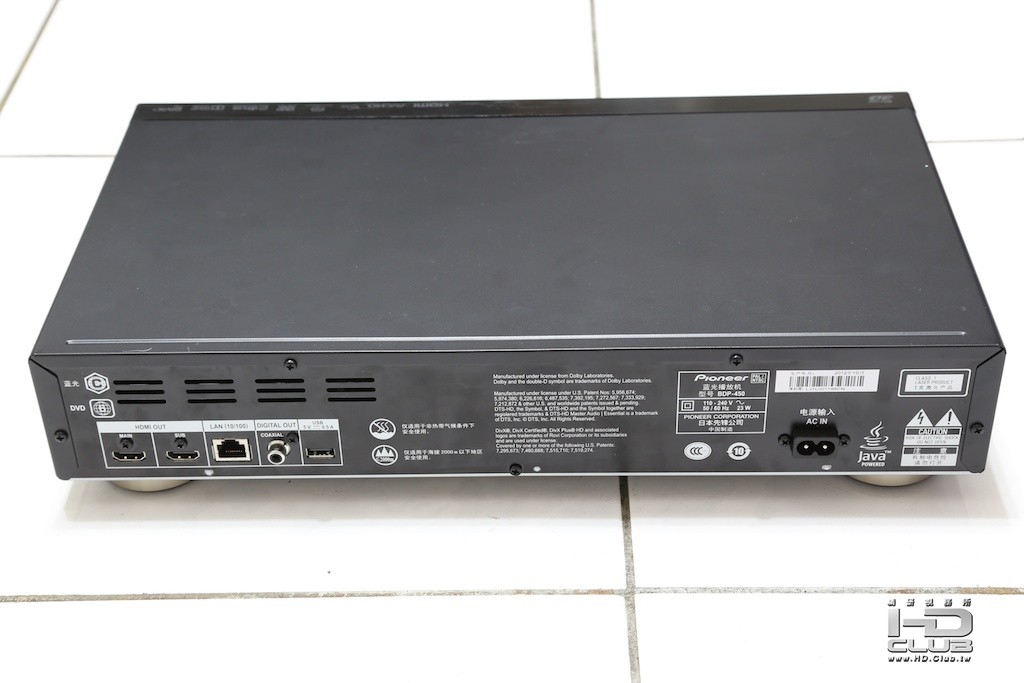

103 雙HDMI , IR in , 網路孔
支援類比 7.1 HD音效解碼輸出 , 二聲道類比輸出 , 其他(MOD 等) HDMI in 聲畫優化功能 , 同軸/光纖輸入 , USB in*2
450 雙HDMI 輸出 , 網路孔 , USB in

電源線
103 可換電源線
450 則為8字型電源線 無法容易更換

發表於 2012-12-26 04:22:42 | 顯示全部樓層
本文章最後由 igogo 於 2012-12-26 04:23 編輯

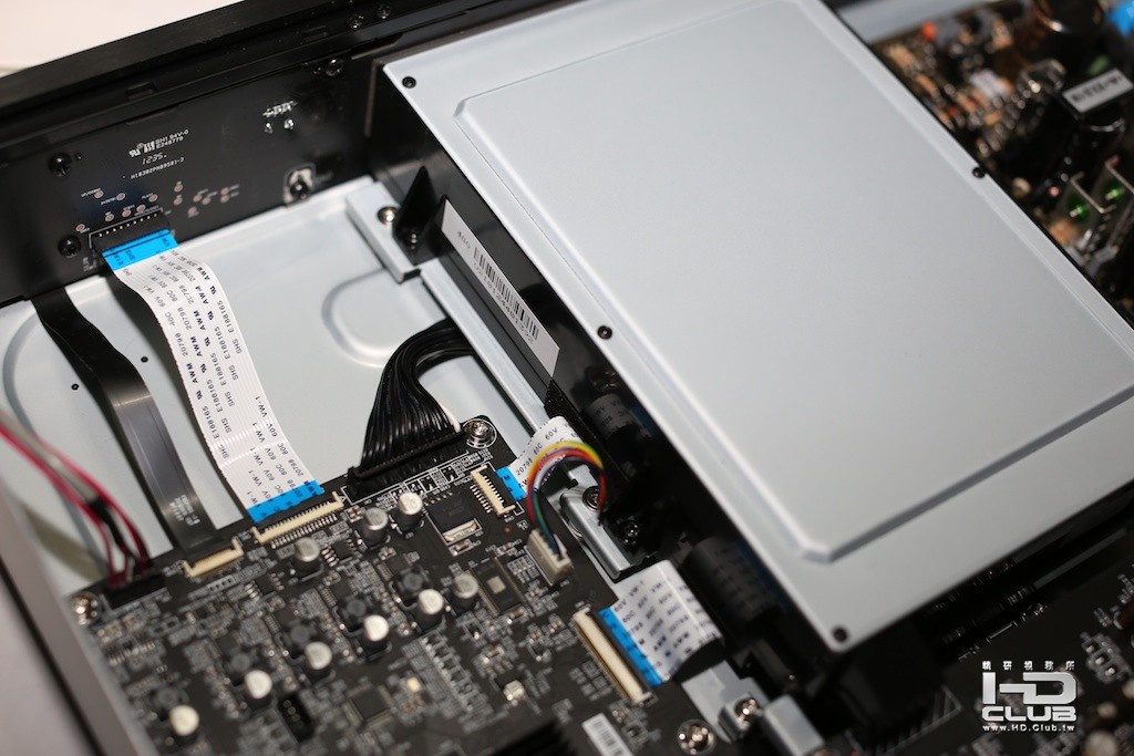

看到BDP-450那個電源板,差點暈倒,台灣先鋒還賣一萬六千多........
抓來換電容不知道有無進步空間?

兩機定位有差.....只能說台灣先鋒太敢開價,但應該沒幾個人真的會去買那個16900的貨
不然就對岸新品價格來說BDP-450約1300rmb, BDP-103約4200,本來就不是同一級的產品
btw....BDP-450是Digital only的機器,比起BDP-103本來就是會少了一堆D/A電路及類比影音輸出的相關電路...
相對之下主控PCB面積當然理所當然會比較小,電源需求也不用那麼大....
就Pioneer這種大廠的RD來說,當然是抓合理的供電量去規劃電源供應器的瓦數....
加上定位上本來就不是該廠的頂級機種,自然機械結構上不能跟上位機比.....
相反的BDP-103一開始就是打著高階機的定位,相對優秀的機械結構與電路陣仗自然是必備陣容....
但表現出來的結果, 我想這邊不少玩音響的前輩都知道....往往好上一點就要多出翻倍的價位,或翻數倍的價位
重要的是對預算有限的人來說,是否能達到合理的C/P值而已....

電容改下去,聲音畫面肯定有所提昇!

c1724 發表於 2012-12-26 13:52
電容改下去,聲音畫面肯定有所提昇!
我想再問一下關於450的電源板那些電容:乍看之下長的都不太像日系電容,請問都改採台係或陸係電容了?
發表於 2012-12-27 08:43:16 | 顯示全部樓層
igogo 發表於 2012-12-27 00:32
我想再問一下關於450的電源板那些電容:乍看之下長的都不太像日系電容,請問都改採台係或陸係電容了? ...
450長的就是一副很欠改的樣子.....加上空間還那麼多,喜歡動刀的應該很有發揮的空間 XD
103就免了....原廠直接堆料,不只看起來爽,也沒啥多餘的空間可以惡搞.....
發表於 2012-12-27 11:17:47 | 顯示全部樓層
原機的電容我不知道是台係還是陸係耶,但一般改機用的電容大多是以日系為主!
