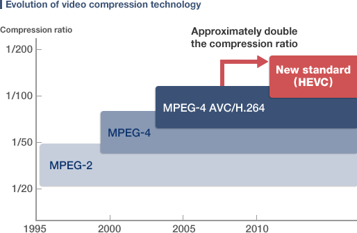

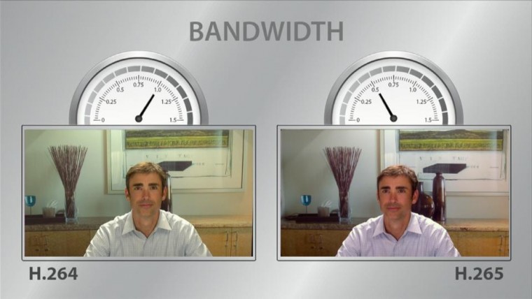

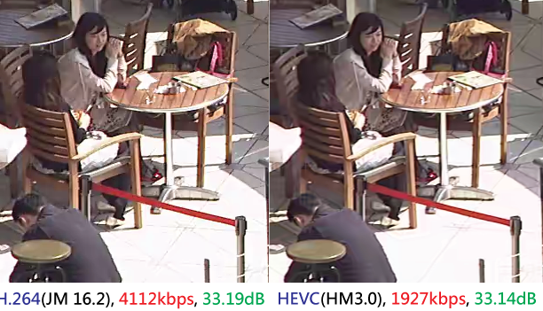

國際通訊聯盟(ITU)上月底正式核准別名為H.265的HEVC (High Efficiency Video Codec) 的次世代影像壓縮技術,將全面取代目前全球各界廣泛用來進行影像之儲存、傳播、串流與分享之Mpeg4 AVC H.264的壓縮技術。
HEVC /H.265壓縮技術,最令人興奮與期待之處:

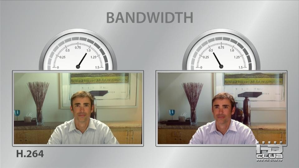

1. 壓縮效率超高,只要H.264一半的流量,卻能展現等於甚至優於H.264的畫質
2. 完全支援4K與8K解析度

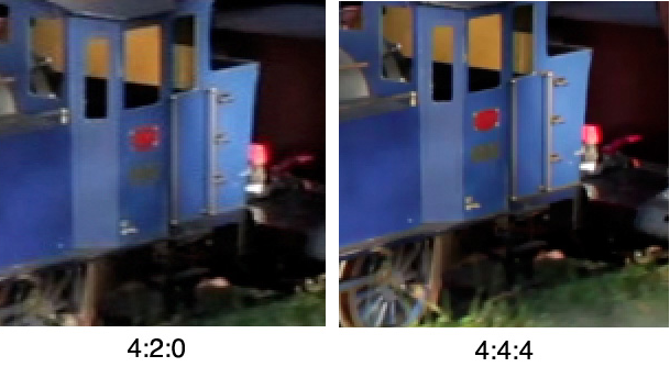

3. 支援10 bit的色深度(目前blu-ray 色深度只有8bit) 以及4:4:4的色訊號取樣(目前藍光只支援4:2:0); 未來預計支援12bit色深度!
此外,美國Qualcomm高通公司也宣布開發出支援H.265的影像處理晶片,今年第二季起將運用於影音播放器與行動裝置上.
H.264 vs. H.265 畫質比較 (H.265使用的流量不到H.264的一半)
4:4:4的color sampling的色彩優勢(截圖局部放大)
主流國際標準影像壓縮技術演進圖

小疑問 文章開頭 別名為H.264的HEVC 打錯了吧?
原本以為內容只有 壓縮率提高 原來還有 色深 && 取樣 差異
不過範例圖中 範例流量也太低了吧 幹嘛不給 40Mbps的對照圖
發表於 2013-2-1 10:57:19 | 顯示全部樓層
momoisacow 發表於 2013-2-1 02:46
給40Mbps, 那 H.264 和 H.265 畫質一樣,
那要比什麼?
