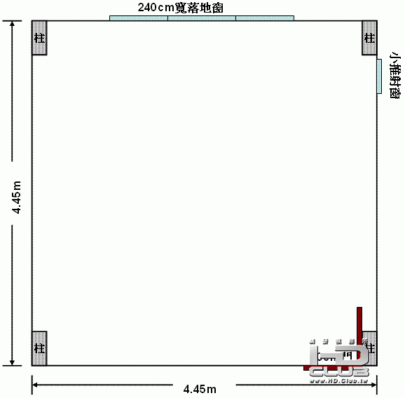

我的獨立空間是我家頂樓將平鋪木地板但沒有裝潢的約6坪正方形房間(正方形白色水泥牆還有落地窗... 蠻糟的Orz), 約4.45 x 4.45 m^2.
簡圖如下:
正面牆落地窗與左側牆
右側牆
後牆是門與白色磚牆, 天花板是白色水泥.天花板.
我想把投影布幕裝在落地窗那面牆.
問題:
1. 我適合加後置環繞成7.1系統, 並把座椅放在離背牆約1公尺處嗎?
或者只能5.1座椅靠牆?
2. 我的投影布幕該選多大呢? (小弟目前有1台舊的沒有在用的投影機optoma hd65, 如果還有經費想換成ht32)
我的想法是若是7.1系統就投100吋或106吋, 若是5.1就投120吋.
3. 購買電動布幕會含安裝布幕與投影機的服務嗎? 台南有建議的好店家嗎?
目前有考慮要用真平布幕
先請教網兄以上比較明確的問題.
投影反光, 駐波問題也有想過, 但尚無頭緒...
感謝~~^__^

您的空間約6坪,四方型的空間
看來5.1聲其實已經非常夠用。
布幕的話?由於觀賞距離大約3米半~4米
建議106吋即可,120吋會有一點壓迫。

發表於 2013-3-9 12:43:41 | 顯示全部樓層
可以先做好遮光
初期如果因預算問題
可以用深色窗廉 運用在四面牆上
進來的門開的方向 建議改成左開
地板因要鋪木地板 可先預留管線和出線孔
而角落的柱子 可以包做成1/4圓柱(利用包材的方式
因空間為正方形 日後可以利用深一點的櫃子(和四邊角落柱子切齊)
但我建議上可以採用深度約30-40的櫃子 把兩側距離縮減
讓空間變成長方形

發表於 2013-3-15 00:13:02 | 顯示全部樓層
正方型空間是駐波最強的比例!
到時轟轟叫是難免的,(小弟也深受其害)
雷奧兄說的建議不錯!將空間調整成長方形,能降低駐波能量,或是四邊角落放置櫃子等!
不然空間沒搞好!轟轟低頻駐波真的很腦人!如果不想變更空間比例!可以考慮使用美國AURALEX低音陷阱吸音綿,台灣是由高空企業代理,或是diy只是吸收頻段難掌控!
