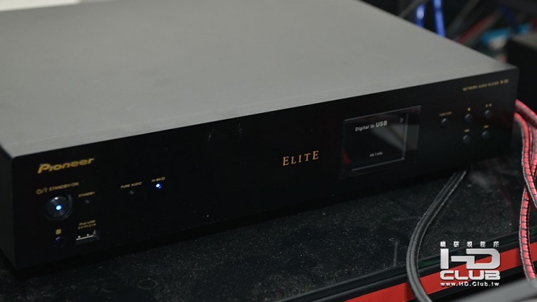

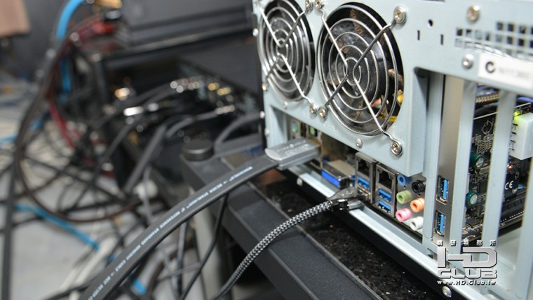

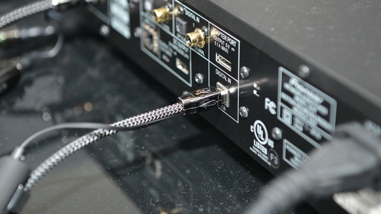

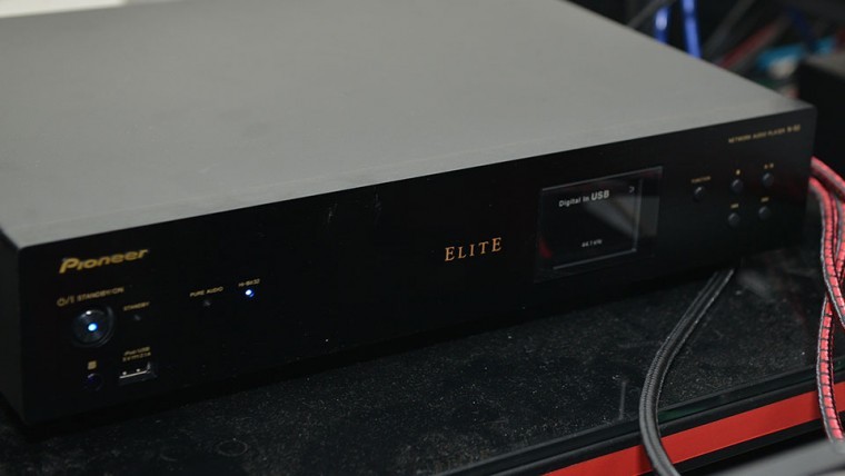

發表於 2013-5-23 17:27:06 | 顯示全部樓層
cyyfra 發表於 2013-5-17 19:38
Fred說的好asus音效卡或dac,兩種小弟都試過。個人推薦dac,我是用onix Dac 25A
Pioneer N50不錯 C/P值蠻高的
http://www.hd.club.tw/thread-145269-1-1.html
