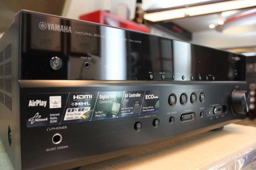

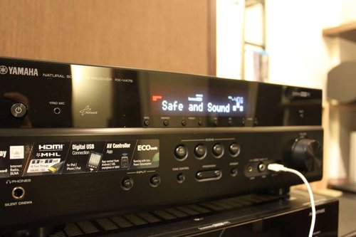

2013年YAMAHA RX-V475 環繞擴大機
回想起前幾代機種好像都是沒幾天前的事...時間真的過的很快
機體大小維持W:435 H:161 D:315 MM
去年已擁有的網路功能,AIRPLAY當然不會缺席,
非IOS用戶就使用專屬APP撥放手機音樂吧~
機體重量依舊為8.1KG,外型與重量完全沒有改變
順應潮流,HDMI設備越來越多,HDMI的輸入增加一組,現在是HDMI 5入1出的配置
另外加上MHL的相容性,4K通過,新舊款輸出功率相同,17個DSP模式可供選擇
其實多一組輸入還蠻令人意外的,還以為什麼都沒變只是改名字= =
OK啦~YAMAHA還是不敢那麼離譜

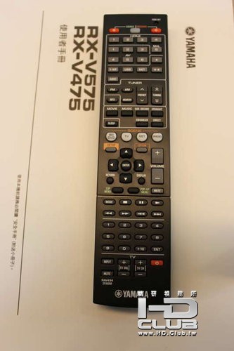

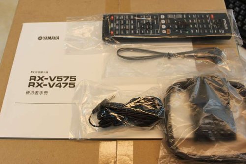

RX-V475的配件,中文說明書,遙控器,AM/FM天線,YPAO音場校正測量麥克風
機器差異不大,475與575使用共版說明書
看一下主角正面,介紹了新一代的YAMAHA擴大機特異功能
AIRPLAY,MHL,APP CONTROL,ECO節能模式
這些部分都是新一代用家比較注重的擴大機功能性
入門機強調的重點,就是要超值

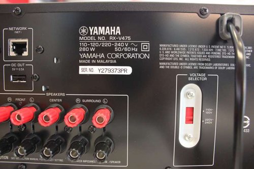

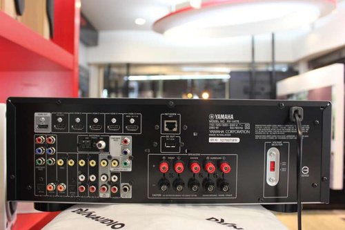

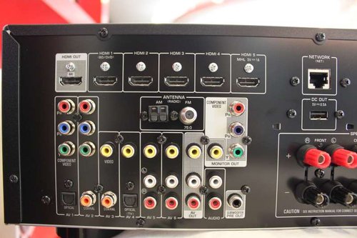

背面配置除了多一組DC輸出,其餘沒有改變,
電源線RX-V系列都無法更換,使用前記得電壓要調一下
YAMAHA的機器全新開箱都在220V,常常有人疏忽了導致機器不正常
記得第一個要調整的部份就是電壓,第一次忘了不用太擔心,機器不會因此損壞
真的遇到了可以RESET一下機器
注意一下,作為比較入門的超值款,今年的475,575是沒有升頻功能的,
類比訊號輸入無法直接由HDMI傳輸到顯示器,有WII或舊XBOX360等等的用戶,必
須選675比較好用

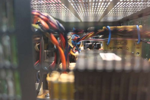

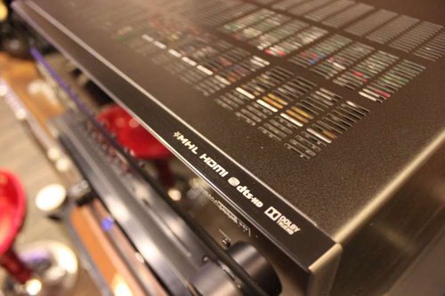

側拍一下內部,這角度不錯看,拆光光有點看膩了,不過...看不出什麼= =
MHL是用來支援智慧型手機的HDMI輸入
智慧型手持設備的影響威力真的是無遠弗屆
好多東西都被手機攻佔了呀...

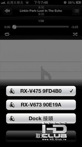

插上網路線,只要家中區網健康也會自動分配IP給擴大機,
不管是AIRPLAY,網路電台,APP 遙控都非常容易使用,一般狀況下擴大機不需任何設定

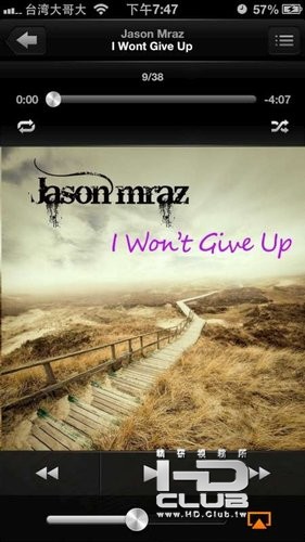

手機的AIRPLAY,我們的空間接了兩台擴大機,不需設定,快速穩定,
一台擴大機內建一組AIRPLAY,特殊用途需要增加,還是要加AIRPORT EXPRESS OR APPLE TV
老調重彈,AIRPLAY的重點還是放在方便性上面喔^^

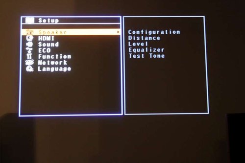

入門的款式雖然不是採用圖形化的設定頁面,
但就分類與操作上來說,我倒覺得清楚多了

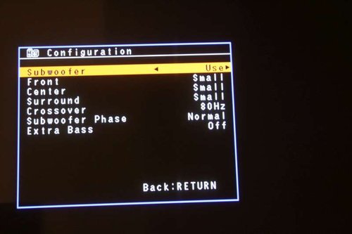

喇叭的分頻設定頁面,這裡很重要,要讓喇叭各自負責什麼樣的頻段就是
由此設定,沒有調整好的話,一套音響的聲音至少廢掉一半功力
這裡算是比較進階的操作,有概念的玩家可以照自己的喜好來調整
沒有概念的話就交給YPAO麥克風來代勞吧,但YPAO誤會的機率不小

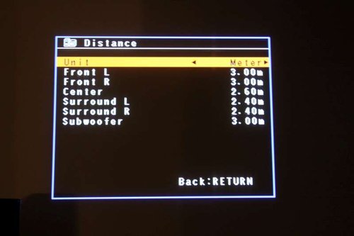

喇叭各聲道到聆聽位置的距離,照著量就可以了
有些玩家喜歡把超低音距離設比現實情況短一點,建議是照現實距離就好
同樣的,YPAO也可以代勞,這裡大概就是超低音可能會量錯

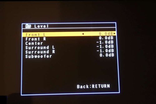

各聲道的音壓調整,標準是每聲道一樣的音量,
但有些玩家中置喜歡加一點,還是邊調整邊試聽會比較好
這部分YPAO可以量的算蠻準的,可以安心交給他
(自己親手調整記得要打開TEST TONE,不然沒有粉紅噪音)

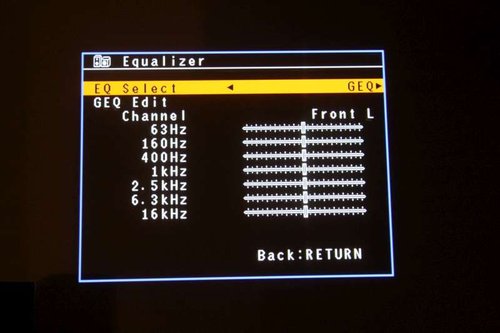

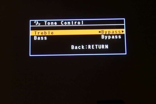

EQ的設置,建議新同學用YPAO就可以測量,純手動是比較進階班的課題
我的建議是EQ不要開,可以在開與關之間試聽取捨

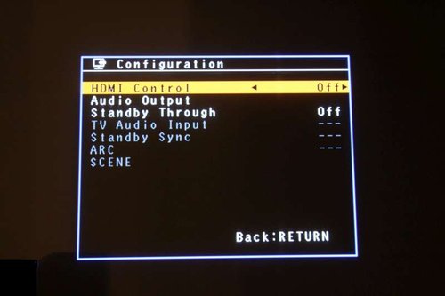

HDMI CONTROL,舉凡與其他HDMI設備需要連動,溝通,都要把各自的CONTROL打開
STANDBY THROUGH就是所謂的待機直通啦,當你不想用擴大機的時候,可以在擴大機關機狀態下
傳送訊源的影像聲音給電視

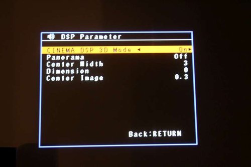

DSP的內容調整,對會把玩的人來說,這是很有趣的喔,也是YAMAHA比別人厲害的一個部份
嘴巴還在動但是話已經講完了@@

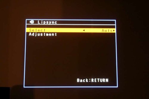

影音不同步可以調整這裡,RANGE不夠的話就要調整訊源端
最近遇到好多人有這問題

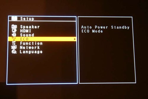

ECO省電模式,原則上建議不要開,省沒多少

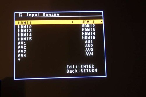

INPUT可以更改成比較好記的名稱,否則HDMI12345還真是不好記

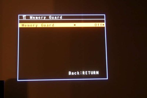

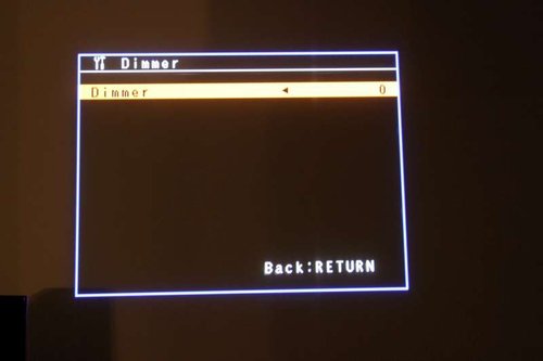

機器面版的亮度,建議調暗省電好聽又不刺眼
怕被人""重新調整"".....= =
鎖起來的好

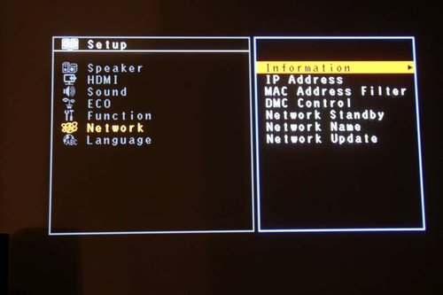

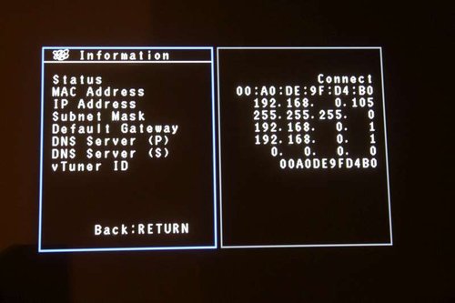

雖然現在的網路功能不太需要作設定,非常方便
但是擴大機還是提供相關的資訊供使用者作查詢

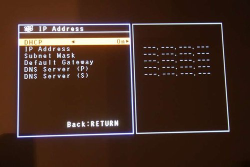

MAC,IP位址等等資訊,平常是用不太到,網路功能真的搞不定的時候這就是很重要的資訊了
有時候網路會異常,把DHCP關掉再打開就可以了

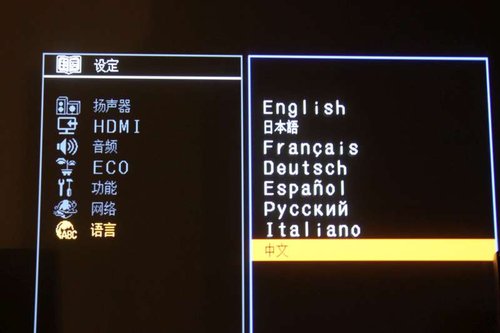

建議擴大機介面還是看英文,不是看簡體中文介面不爽啦,
是看英文介面比較不會有翻譯上的落差,中文有時候會讓人看不太懂

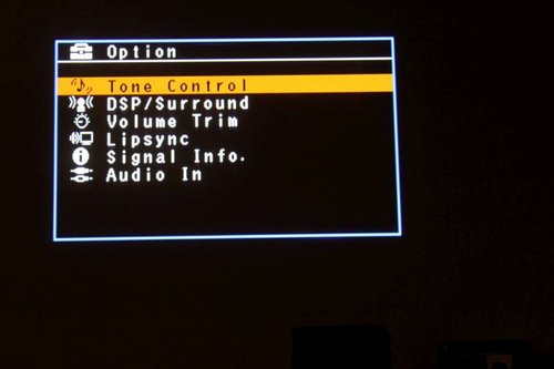

除了SETUP以外,YAMAHA擴大機有部份功能是躲在OPTION裡面的喔
記得還是進來巡一下
