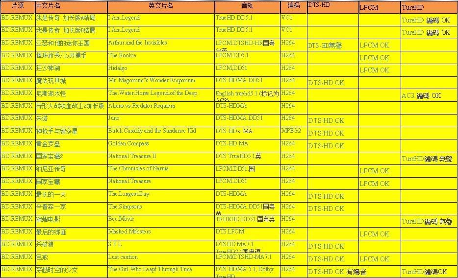

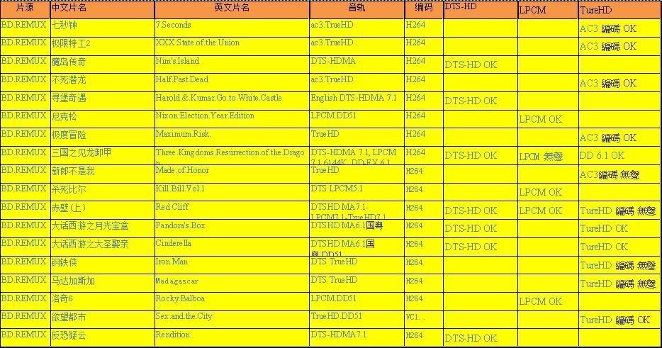

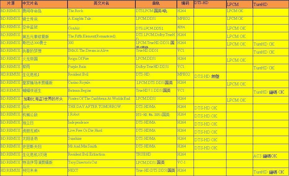

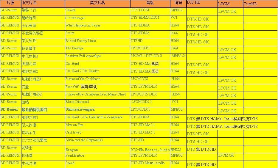

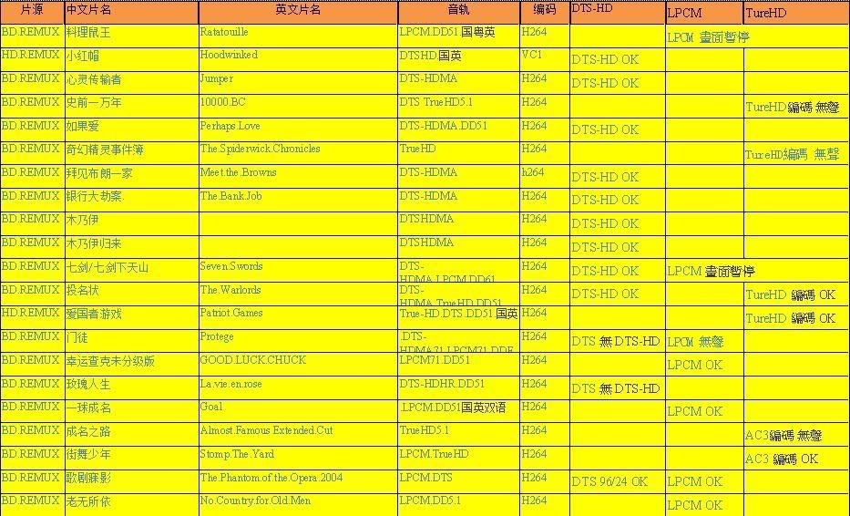

測試結果出爐!
整整102片BD.Remux, 有些沒有次世代音效的片源就沒有記錄了! ^O^!
先看圖表吧!
前面是片名規格跟編碼,
後面是次世代音效的測試結果!
部分規格可能是思路或者CHD發片問題,
有些片源的真實編碼跟提供的資訊不太一樣!
